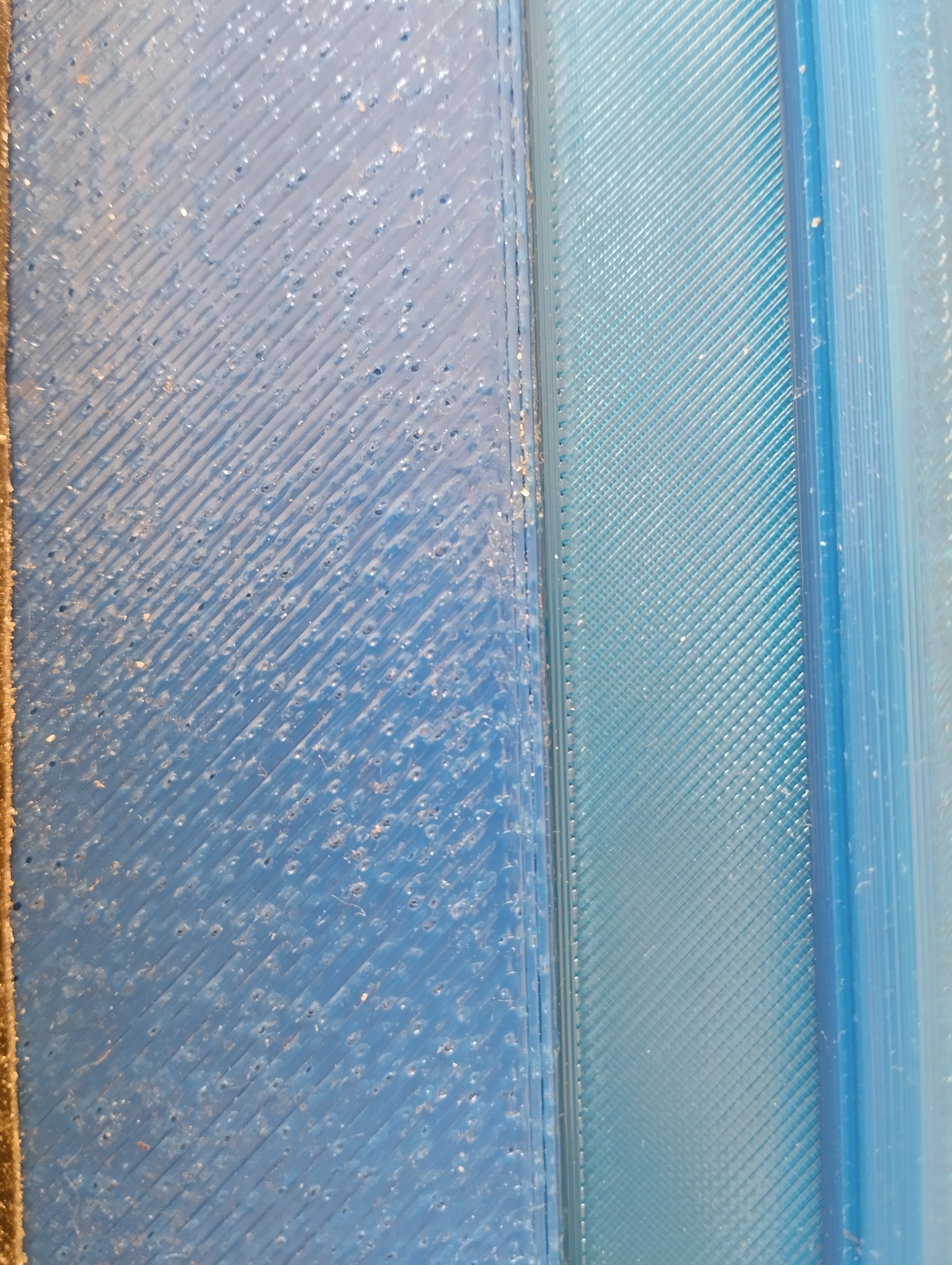

Вот например пример печати мокрым PETG (сопло наверно 0,8 было) и обычным НЕ сушёным:
IMG_20230911_140610.jpg (1273 просмотра) <a class='original' href='./download/file.php?id=209180&mode=view' target=_blank>Загрузить оригинал (3.64 МБ)</a>
рытвины от вулканов слева, это взорвавшаяся вода, а справа обычная печать обычным петг без экзерсисов с сушкой.
Вот станочная ось Z, напечатанная без всякой сушки:
IMG_20230911_145243.jpg (1273 просмотра) <a class='original' href='./download/file.php?id=209181&mode=view' target=_blank>Загрузить оригинал (2.37 МБ)</a>
Если тут и есть проблемы печати, то они уж точно не от сырости ))
