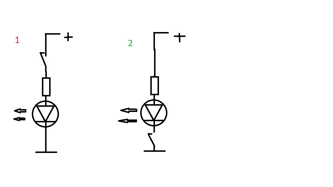

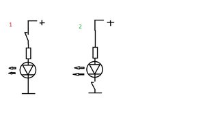

Вот тут не понял, на микрик подается +U ? А смысл? Какая разница с точки логики что контролировать - разрыв 0 или +U ? Хотя это не для этой темы вопрос.

Bebebe писал(а):на микрик подается +U
Да, через токоограничительный резистор и светодиод оптрона развязки. И да, для логики программы неважно, какой уровень активный. А вот с точки зрения надёжности разница есть - в контактных датчиках, в оптронах и их обвязке обрывы случаются куда чаще замыканий.
ЗЫ: хоть и офтопик (да простит ТС :roll: ) - ИМХО, нюанс немаловажный...

Может простят :), но я не вижу разницы в логике, зато по второй схеме нет вероятности замыкания напряжения питания на корпус станка и меньше помех словит провод, подключенный к питанию логики, да и не важно какое там напряжение +3.3В или +5В. Замкнуто на корпус - вот и лови этого микрика размыкание. Может я чего то не вижу очевидного - ткните носом.

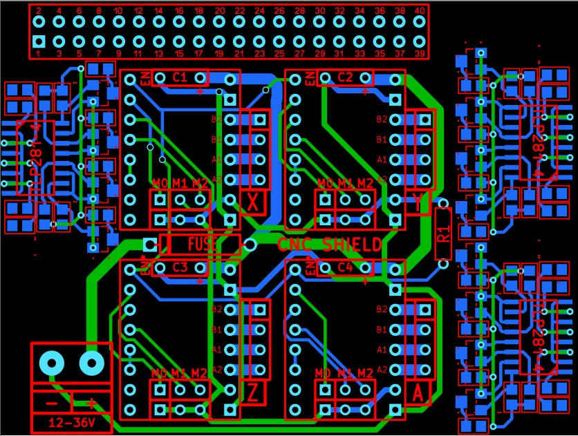

Коллеги, подскажите пожалуйста а никто не занимался пока разводкой печатной платы шилда под OrangePi?
Shield_cnc.jpg (2587 просмотров) <a class='original' href='./download/file.php?id=163019&mode=view' target=_blank>Загрузить оригинал (218.09 КБ)</a>

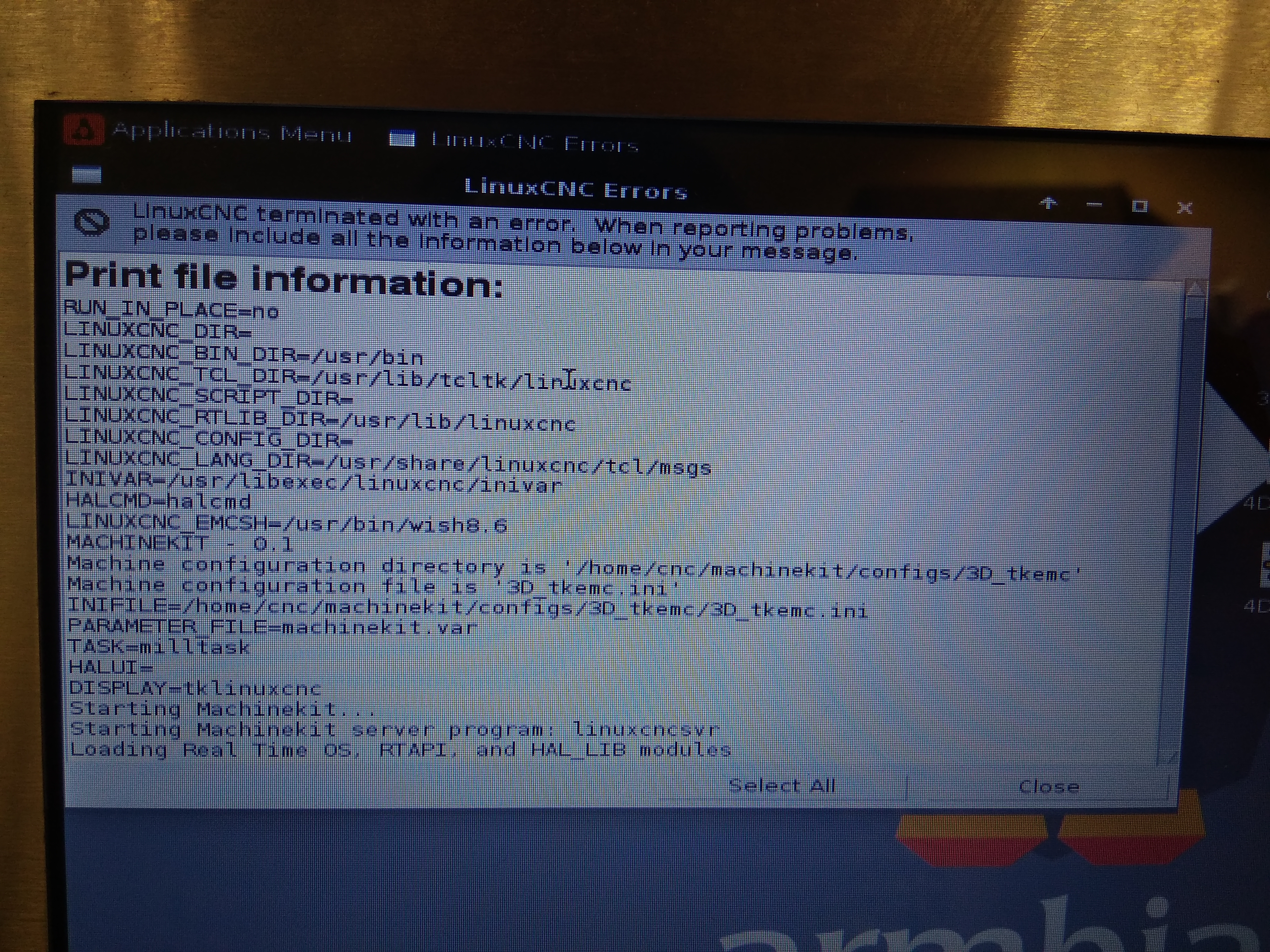

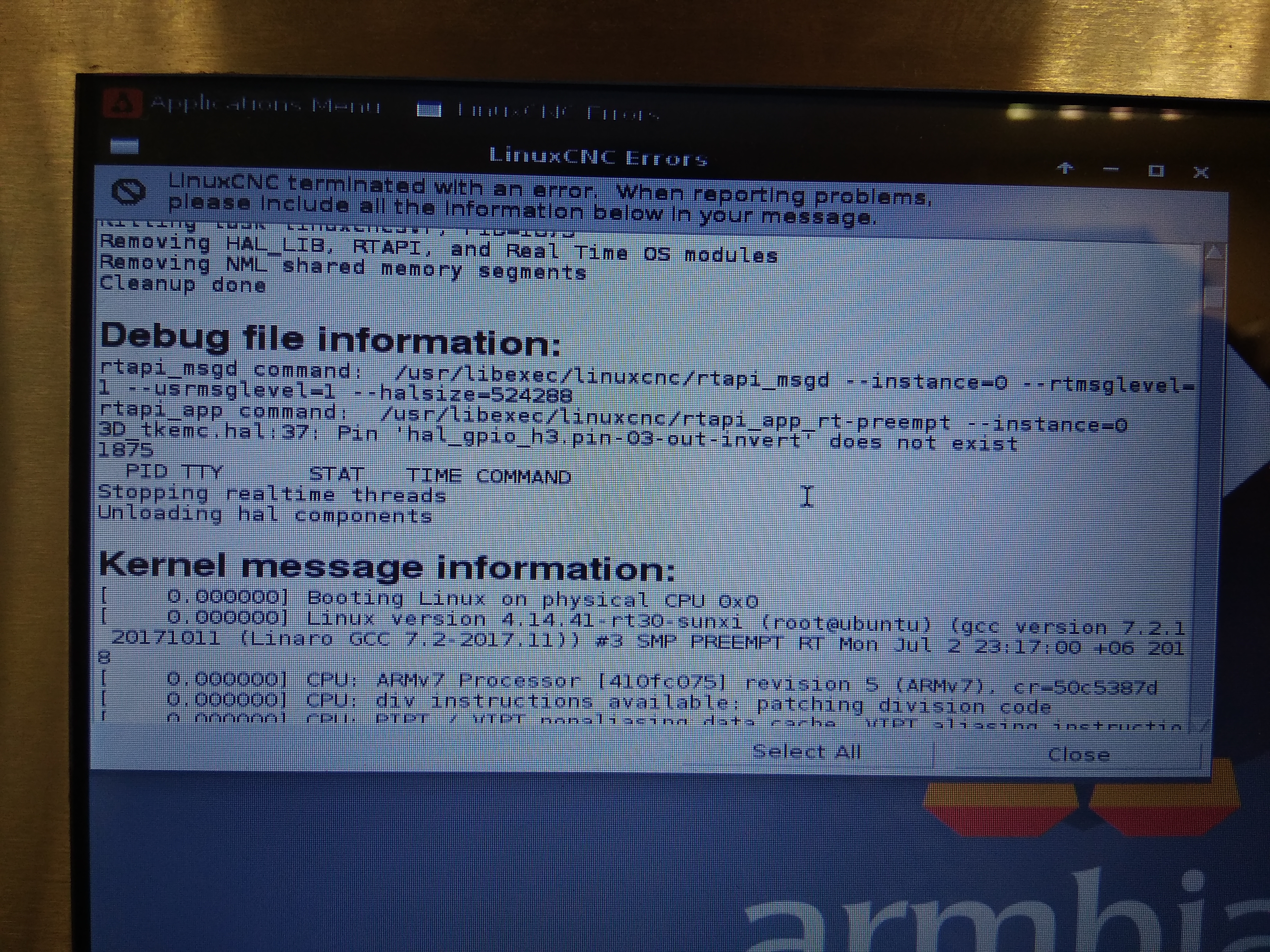

Добрый день! мне нужно инвертировать Step , Dir сигналы, дописываю в строчке hal_gpio_h3.pin-03-out-invert
Но после сохранения файла программа управления не запускается, ругается. Если удалить "invert" все запускается, работает. Что делаю не так??
Заранее благодарен!

2010kira2010 писал(а):разводкой печатной платы
есть заготовки, но "под себя" и сырые.

CNCStart писал(а):Добрый день! мне нужно инвертировать Step , Dir сигналы, дописываю в строчке hal_gpio_h3.pin-03-out-invert
HAL файл в студию (: и текст окна с ошибкой, желательно, тоже
2010kira2010 писал(а):Коллеги, подскажите пожалуйста а никто не занимался пока разводкой печатной платы шилда под OrangePi?
Уже готовые есть
https://www.google.com/search?q=raspber ... d&tbm=isch

3D_tkemc.hal
HAL file
(3.34 КБ) 834 скачивания
IMG_20190521_165808.jpg (2520 просмотров) <a class='original' href='./download/file.php?id=163029&mode=view' target=_blank>Загрузить оригинал (9.56 МБ)</a>
IMG_20190521_165850.jpg (2520 просмотров) <a class='original' href='./download/file.php?id=163030&mode=view' target=_blank>Загрузить оригинал (9.66 МБ)</a>
