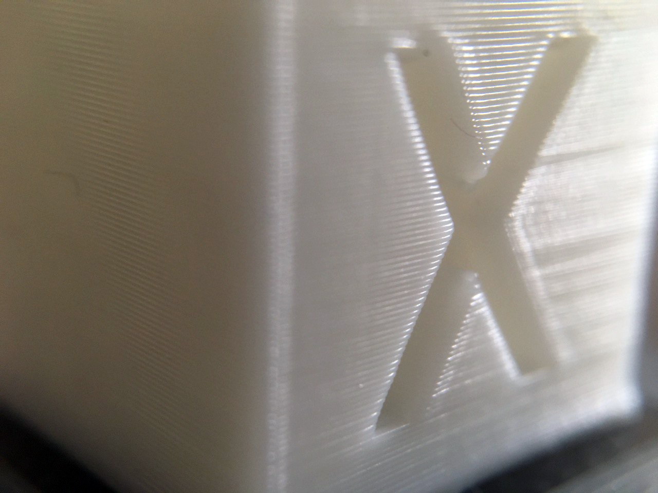

А у меня вот, что есть:
photo_2023-09-08_12-04-15.jpg (430 просмотров) <a class='original' href='./download/file.php?id=209067&mode=view' target=_blank>Загрузить оригинал (159.08 КБ)</a>
photo_2023-09-08_12-03-46.jpg (430 просмотров) <a class='original' href='./download/file.php?id=209066&mode=view' target=_blank>Загрузить оригинал (190.68 КБ)</a>

13Dmitriy
Это уже на своём?
Добавлено: 08 сен 2023, 12:28
Курдль
13Dmitriy писал(а): ↑ Это уже на своём?
Да. Продавцы отдуплились и привезли деталь на замену.
Добавлено: 08 сен 2023, 12:32
13Dmitriy
Курдль писал(а): ↑ Да. Продавцы отдуплились и привезли деталь на замену.
Ваще огонь! Поздравляю!
Добавлено: 08 сен 2023, 12:33
Курдль
13Dmitriy писал(а): ↑ Ваще огонь! Поздравляю!
Спасибо. Это считается нормальным качеством?
Добавлено: 08 сен 2023, 12:39
13Dmitriy
Курдль писал(а): ↑ Это считается нормальным качеством?
на мой нюх вполне. Что за пластик? Если вдруг напрягает выпирающий угол по вертикали стенки (наплыв), то за него ответственна настройка linear advance, он же k-factor.
Добавлено: 08 сен 2023, 12:42
Курдль
13Dmitriy писал(а): ↑ на мой нюх вполне. Что за пластик?
Это PLA, моток которого придавался с принтером.
