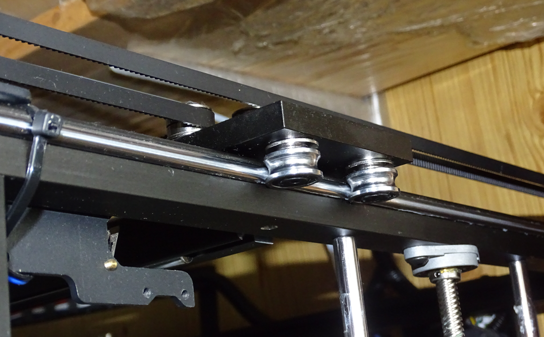

Не понял, какой опыт? У меня CoreXY на стальных рельсах и каждая каретка зажимает рельс четырьмя подшипниками с канавкой и регулируемым прижимом к рельсу. По оси Z в процессе печати только вертикальное перемещение на высоту слоя.
Каретка1.png (448 просмотров) <a class='original' href='./download/file.php?id=209073&sid=5d46dfed6745d5b2816a58fe20b124df&mode=view' target=_blank>Загрузить оригинал (1.63 МБ)</a>
каретка2.png (448 просмотров) <a class='original' href='./download/file.php?id=209074&sid=5d46dfed6745d5b2816a58fe20b124df&mode=view' target=_blank>Загрузить оригинал (1.76 МБ)</a>
