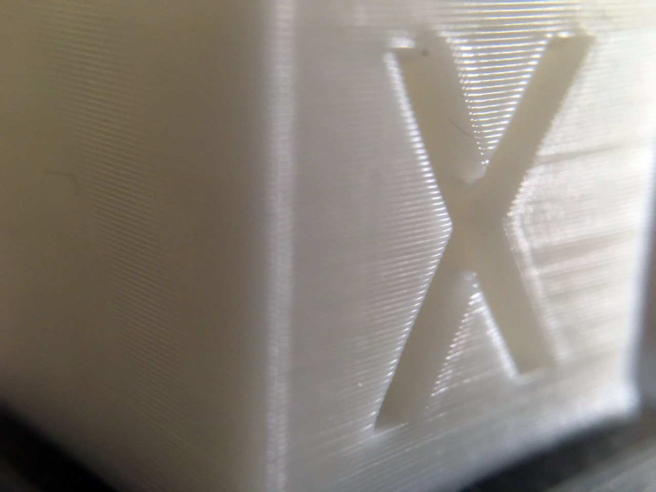

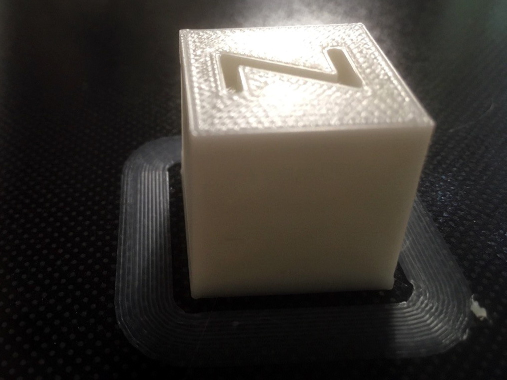

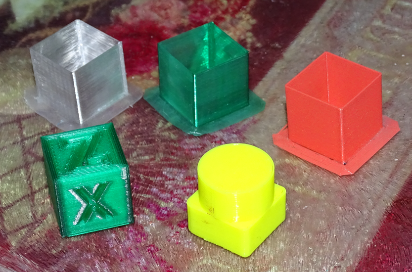

А у меня вот, что есть:
photo_2023-09-08_12-04-15.jpg (396 просмотров) <a class='original' href='./download/file.php?id=209067&mode=view' target=_blank>Загрузить оригинал (159.08 КБ)</a>
photo_2023-09-08_12-03-46.jpg (396 просмотров) <a class='original' href='./download/file.php?id=209066&mode=view' target=_blank>Загрузить оригинал (190.68 КБ)</a>

13Dmitriy писал(а): ↑ Это уже на своём?
Да. Продавцы отдуплились и привезли деталь на замену.

Спасибо. Это считается нормальным качеством?
13Dmitriy
Сообщения: 22
Зарегистрирован: 16 авг 2020, 14:13
Репутация: 13
Сообщение 13Dmitriy »
Курдль писал(а): ↑ Это считается нормальным качеством?
на мой нюх вполне. Что за пластик? Если вдруг напрягает выпирающий угол по вертикали стенки (наплыв), то за него ответственна настройка linear advance, он же k-factor.
Курдль
Сообщения: 1060
Репутация: 282
Откуда: Msk
Сообщение Курдль »
13Dmitriy писал(а): ↑ на мой нюх вполне. Что за пластик?
Это PLA, моток которого придавался с принтером.

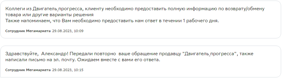

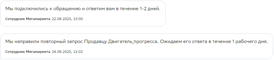

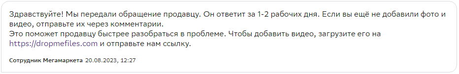

Думаю, что не лишним будет поделиться своим опытом в борьбе за свои права.
А он для меня оказался удивительным. Главное, что меня удивило (когда я погрузился в этот чудный мир миазмов) это факт, что наши отечественные маркетплейсы вообще не собираются нести хоть какую-то ответственность перед покупателями.
Я давний клиент Алиэкспресс и e-Bay. Участвовал не менее, чем в десятке споров. И ни одного не проиграл. Практически всегда решение в мою пользу принимал маркетплейс, несмотря на несогласие продавцов. Я имел влажные иллюзии, что и наши работают так же. Но нет!
На сайте "Мегамаркета", например, даже не мелким шрифтом написано: "Важно! Окончательное решение по обращению принимает продавец на основе законодательства РФ. Если вам нужна подробная информация о продавце, посмотрите её на странице товара или напишите нам в чат."
Т.е. "Мы - базарчик. Продали место продавцу, а вы с ним уж сами разбирайтесь". В моем случае Мегамаркет проявил себя совершенно безответственно! Когда я создал обращение о некачественном товаре, Мегамаркет выдавал мне чистые отписки "Мы направили Ваш запрос продавцу и ждем ответа...". Одно лишь было сообщение, похожее на ультиматум. Но и там гора родила мышь.
К продавцу у меня претензий практически нет. Я, как и писал ранее, нанес визит в его контору. Молодые люди вкурили проблему, погрохотали ящиками на полках и сообщили, что детали нет. Предложили единственный путь: оформить возврат. Только... через Мегамаркет. А что, это юридически правильно, ведь у меня возникли торговые отношения с тем, кому я заплатил. Я выразил свое желание о возврате в письменном виде (с подписью синей ручкой) и скан отправил Мегамаркету. А в ответ "Мы направили Ваш запрос продавцу и ждем ответа...". Дело сдвинулось, только когда я написал официальную телеграмму продавцу в форме досудебной претензии. На остальных наших маркетплейсах та же фигня (я много форумов про это изучил).
Можете почитать ответы Мегамаркета и посмотреть хронологию по датам.
Снимок1.PNG (379 просмотров) <a class='original' href='./download/file.php?id=209068&mode=view' target=_blank>Загрузить оригинал (20.19 КБ)</a>
Снимок2.PNG (379 просмотров) <a class='original' href='./download/file.php?id=209069&mode=view' target=_blank>Загрузить оригинал (16.12 КБ)</a>
Снимок3.PNG (379 просмотров) <a class='original' href='./download/file.php?id=209070&mode=view' target=_blank>Загрузить оригинал (28.02 КБ)</a>
Снимок4.PNG (379 просмотров) <a class='original' href='./download/file.php?id=209071&mode=view' target=_blank>Загрузить оригинал (32.74 КБ)</a>
UPD: забыл сообщить, что мой отзыв забанили "из-за оценочного мнения о маркетплейсе".

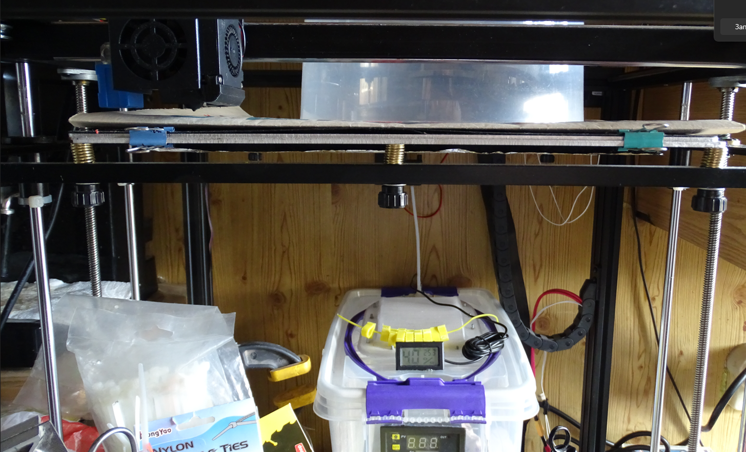

Pens
Сообщения: 25
Зарегистрирован: 18 июн 2019, 08:43
Репутация: 38
Сообщение Pens »
Курдль писал(а): ↑08 сен 2023, 09:03
Pens писал(а): ↑ Гляньте данные по жесткости такого стола. Особенно характерен опыт со стаканом воды. Ведь по мере печати распределение нагрузки по столу будет меняться из-за веса пластика.
А Вы могли бы на своем принтере такой опыт провести?
Интересно все-таки количественное отличие для разных конструкций.

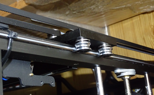

Не понял, какой опыт? У меня CoreXY на стальных рельсах и каждая каретка зажимает рельс четырьмя подшипниками с канавкой и регулируемым прижимом к рельсу. По оси Z в процессе печати только вертикальное перемещение на высоту слоя.
Каретка1.png (376 просмотров) <a class='original' href='./download/file.php?id=209073&mode=view' target=_blank>Загрузить оригинал (1.63 МБ)</a>
каретка2.png (376 просмотров) <a class='original' href='./download/file.php?id=209074&mode=view' target=_blank>Загрузить оригинал (1.76 МБ)</a>
Образцы печати. Толщина стенки в пустотелых кубиках 0,4 мм. Желтый PLA, пришедший с принтером. Остальные - PETG.
образцы.png (376 просмотров) <a class='original' href='./download/file.php?id=209075&mode=view' target=_blank>Загрузить оригинал (1.26 МБ)</a>

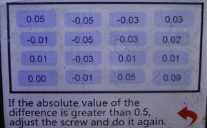

Вот мой опыт:
https://youtu.be/TgVw3rE7klE

А смысл? Это же не фрезерный станок. Тут силового воздействия фрезы стол и станину нет. Напечатанная часть модели при печати почти неподвижна. Динамических нагрузок она не создает. Пружинная подвеска стола довольно жесткая. Гораздо важнее, на мой взгляд, деформации стола при его нагреве. Поэтому приходится прогревать стол перед печатью не меньше 10-15 мин и проводить автолевел только после этого.

Сообщение Курдль »
13Dmitriy писал(а): ↑ вполне приличный результат.
Меня поначалу удивило расхождение в данных при нагрузке левой и правой стороны стола 0.1 мм и 0.02 соответственно.
А потом до меня допёрло, что стол "стоит" на регулировочных пружинах. И они в моем случае сжаты где-то наполовину.
И вполне закономерно, что гиря 0.5 кг способна сжать пружину на 0.1 мм.
На опыте, который мы рассматривали ранее, автор шатал не стол, а его кронштейн.
