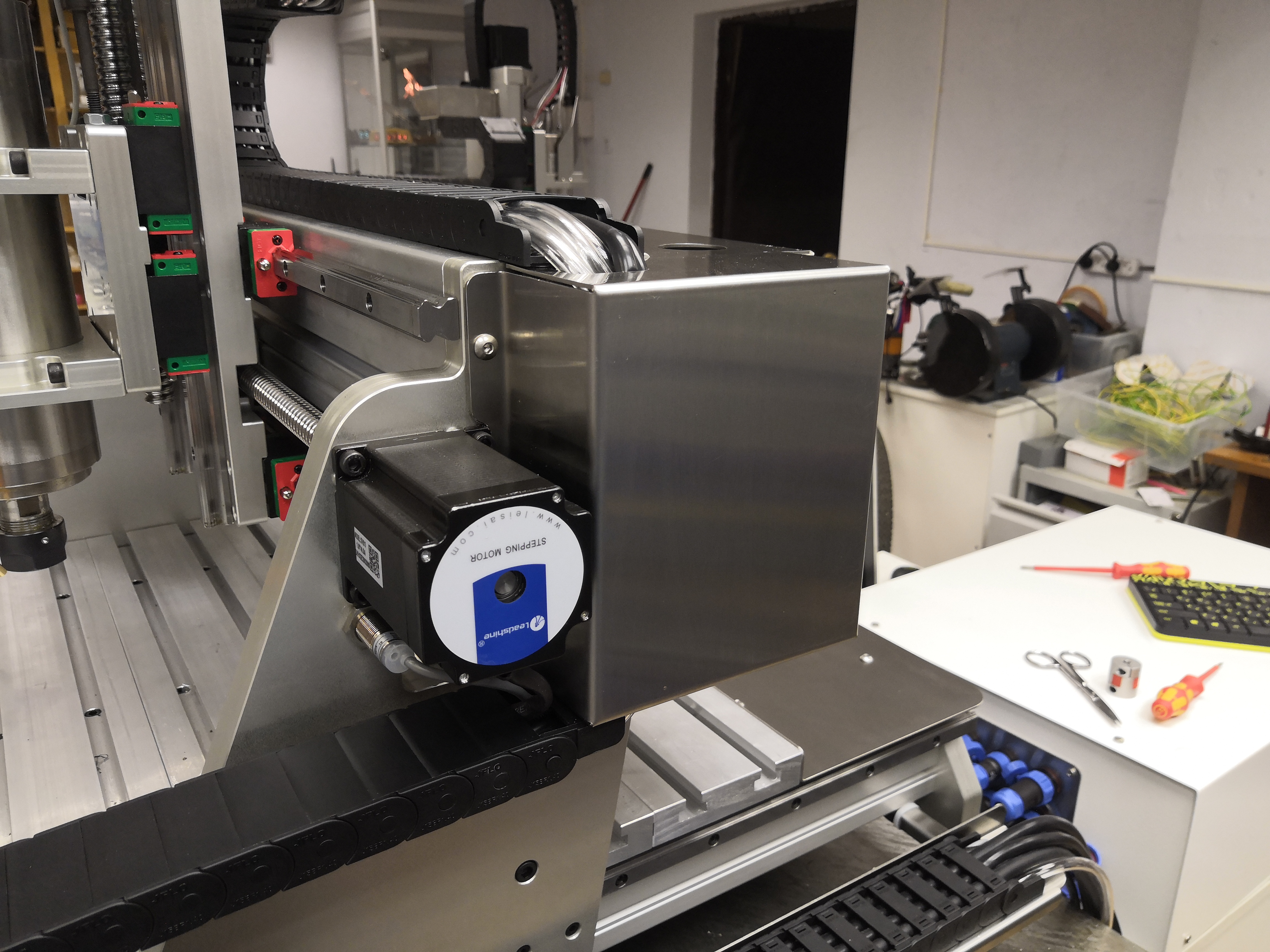

Re: 400х300х100 открытый проект

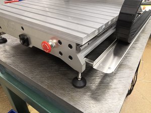

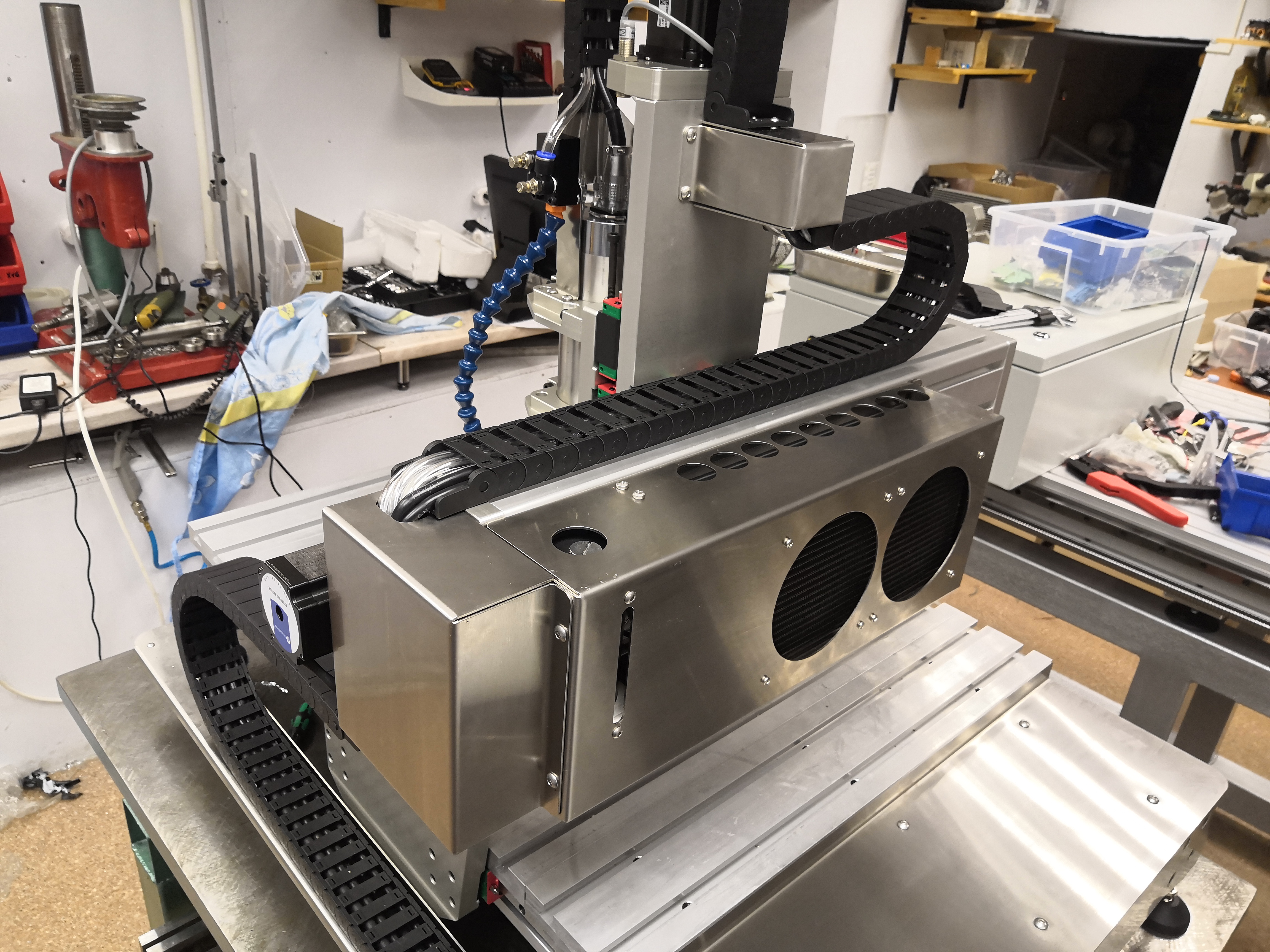

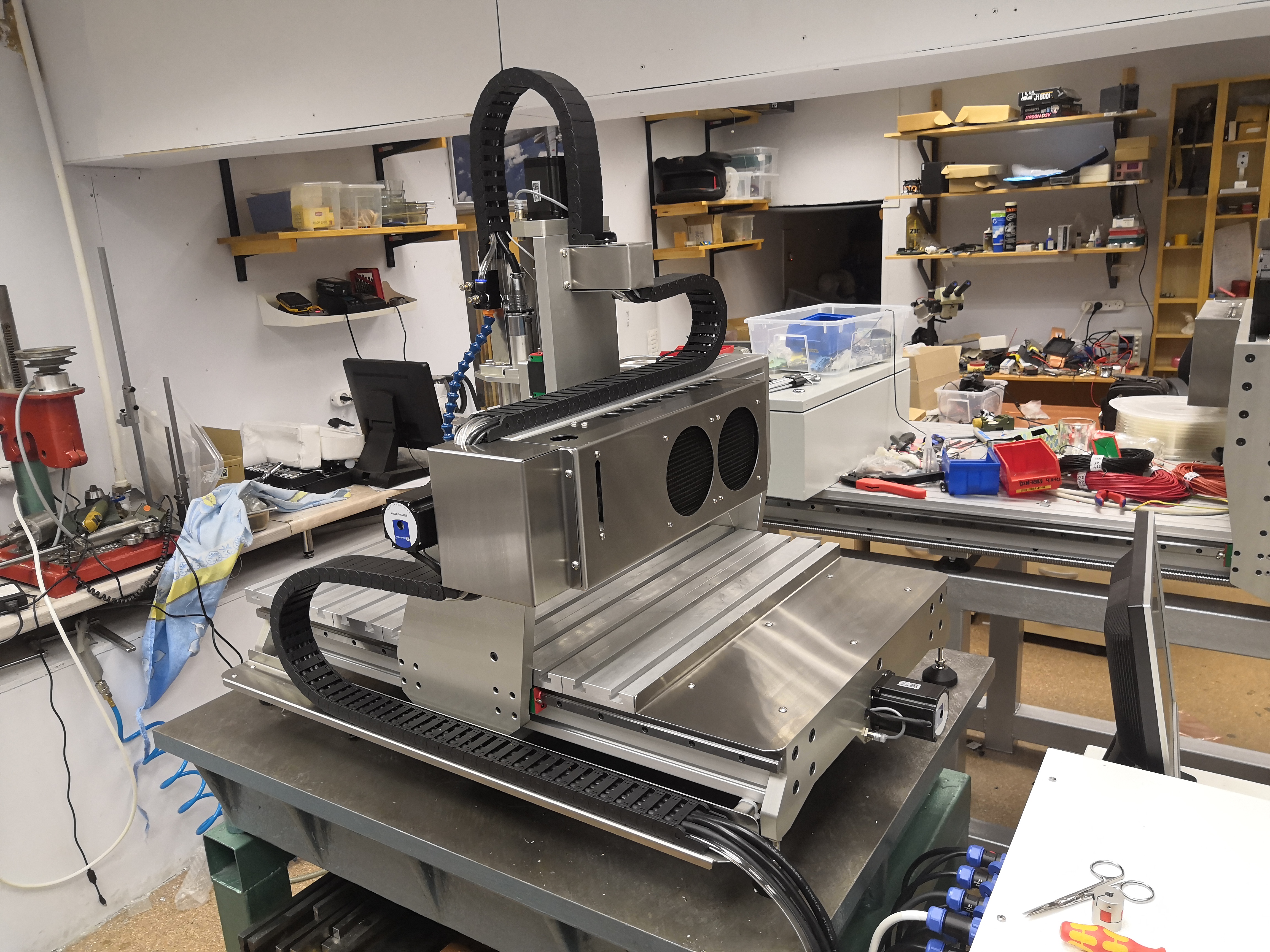

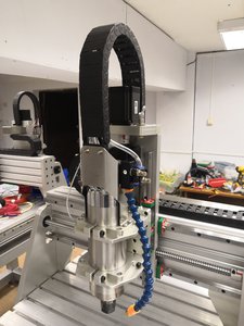

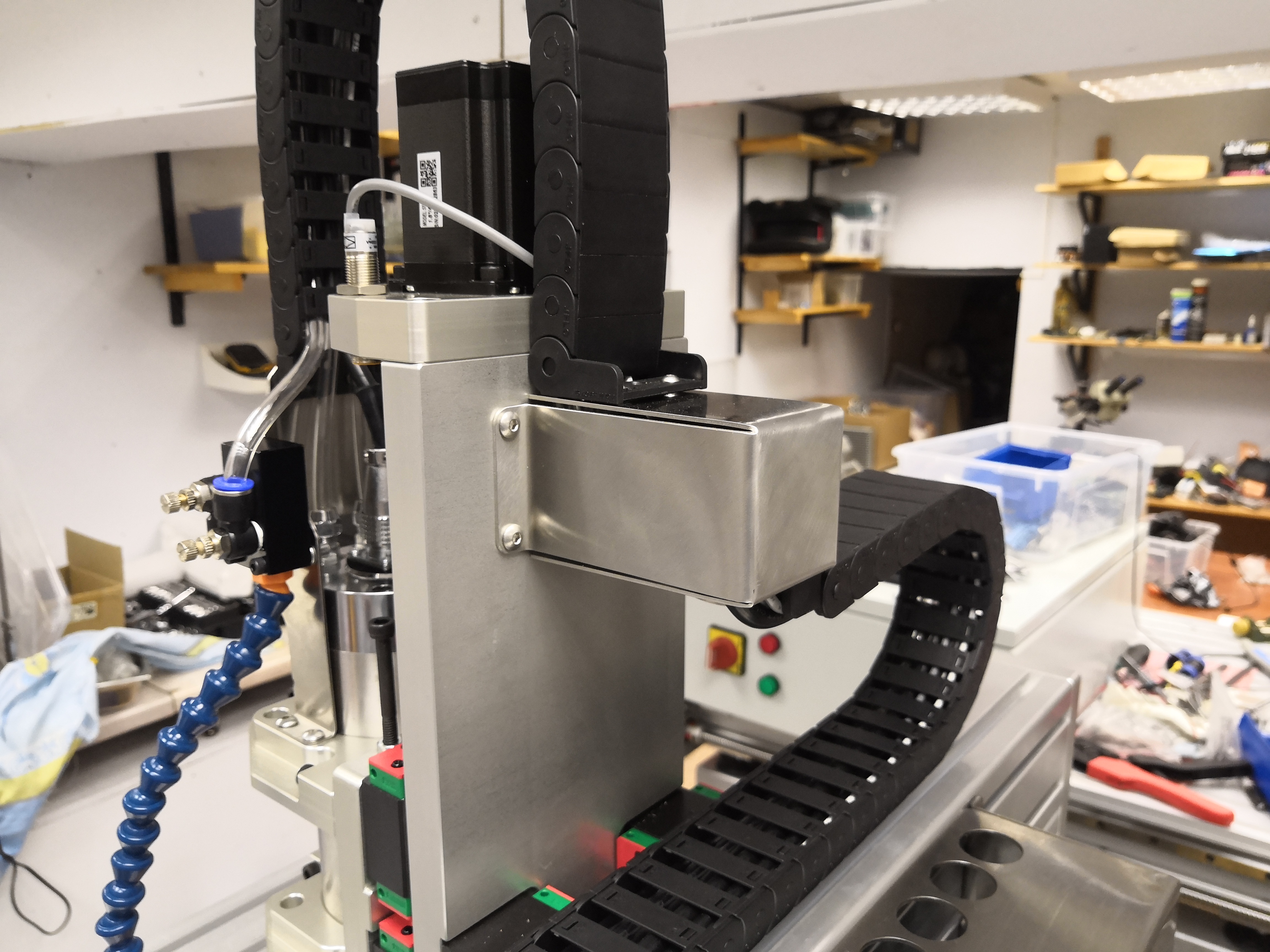

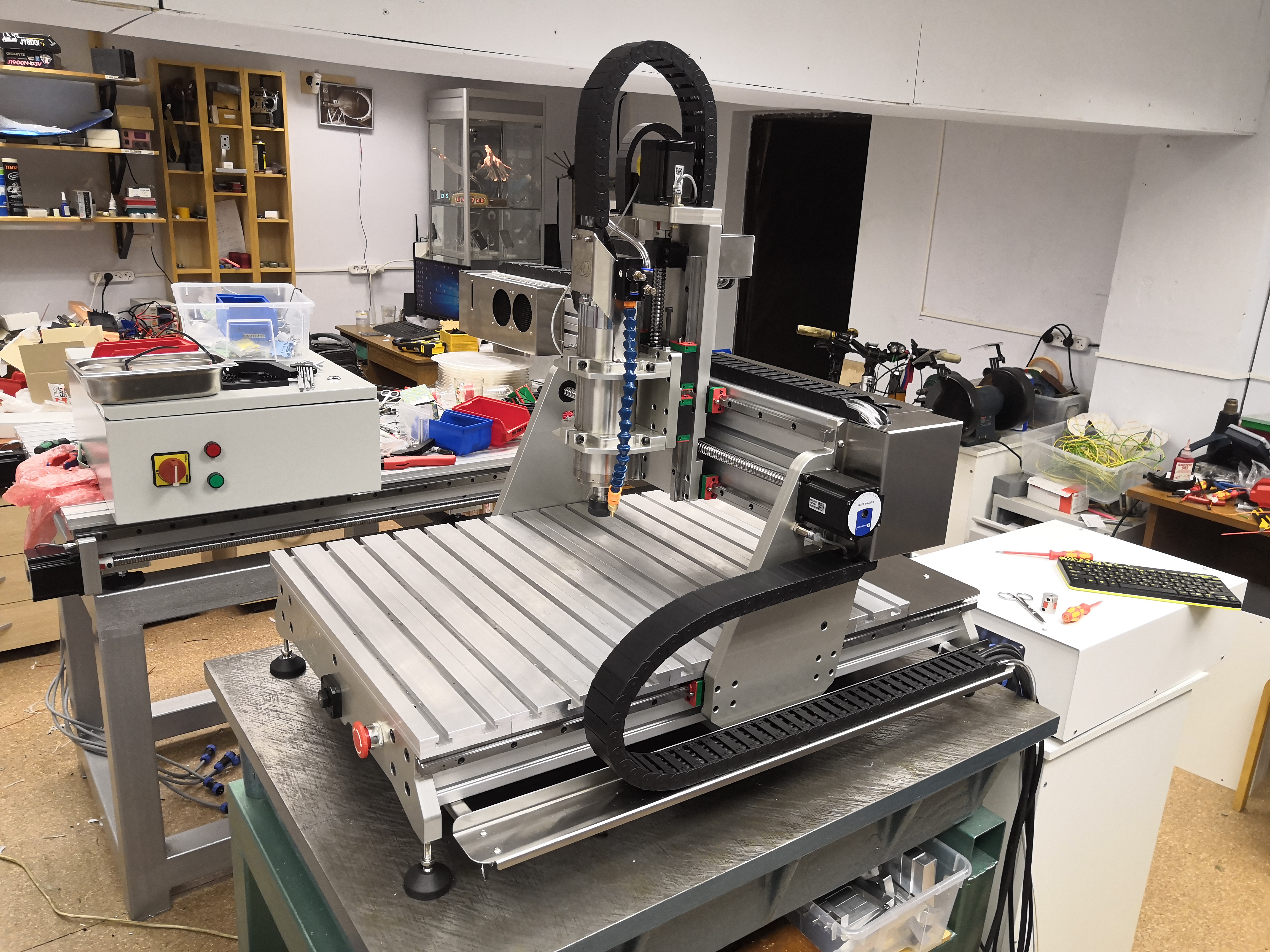

обновленный а64 теперь никаких соплей. жестянки конечно пришлось доработать напильником но это как всегда.

красиво. А в разрезе фотки нет? что в жестняке?
в жестянке слева около мотора проходят провода и стоит клеммник. на спине портала система охлаждения фото которой изнутри тут уже гдето есть.
