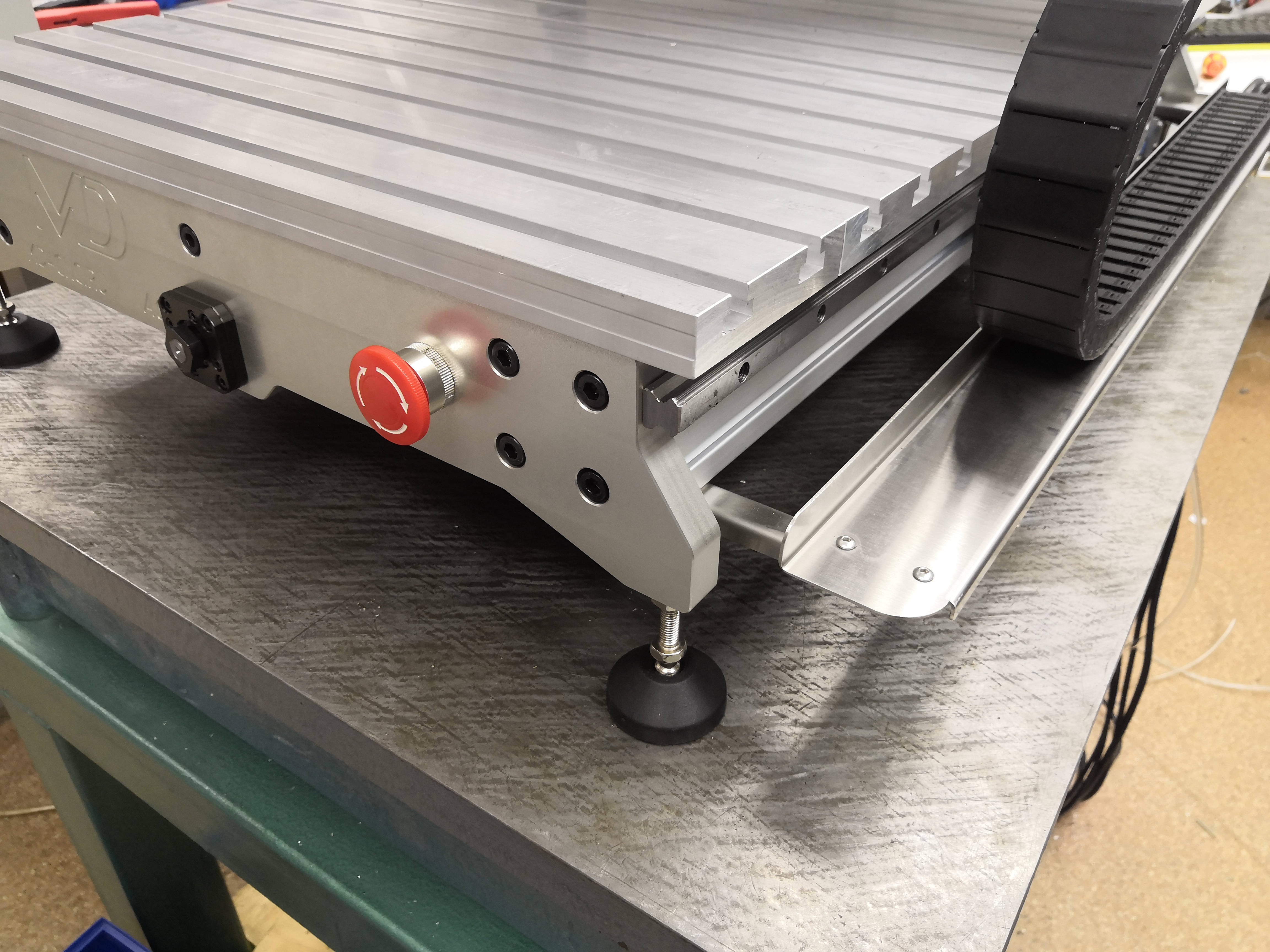

Re: 400х300х100 открытый проект
IMG_20190528_152957.jpg (4125 просмотров) <a class='original' href='./download/file.php?id=163503&sid=424b3c164a315e474d480c63191bb7ac&mode=view' target=_blank>Загрузить оригинал (5.29 МБ)</a>
Сообщение sivolap36 »
Почему не полностью стол закрыл? Сзади дыра как то не эстетично и не практично.
20190527_160602.jpg (4062 просмотра) <a class='original' href='./download/file.php?id=163512&sid=424b3c164a315e474d480c63191bb7ac&mode=view' target=_blank>Загрузить оригинал (4.6 МБ)</a>
Я про это
по сути ни на что не влияет. но скоро буду закрывать.
Нержа будет, не волнуемся
яж показывал обновление. будут спрятаны сопли проводов в коробочки, кнопка естоп перенесена вперед, нержа появится сзади.

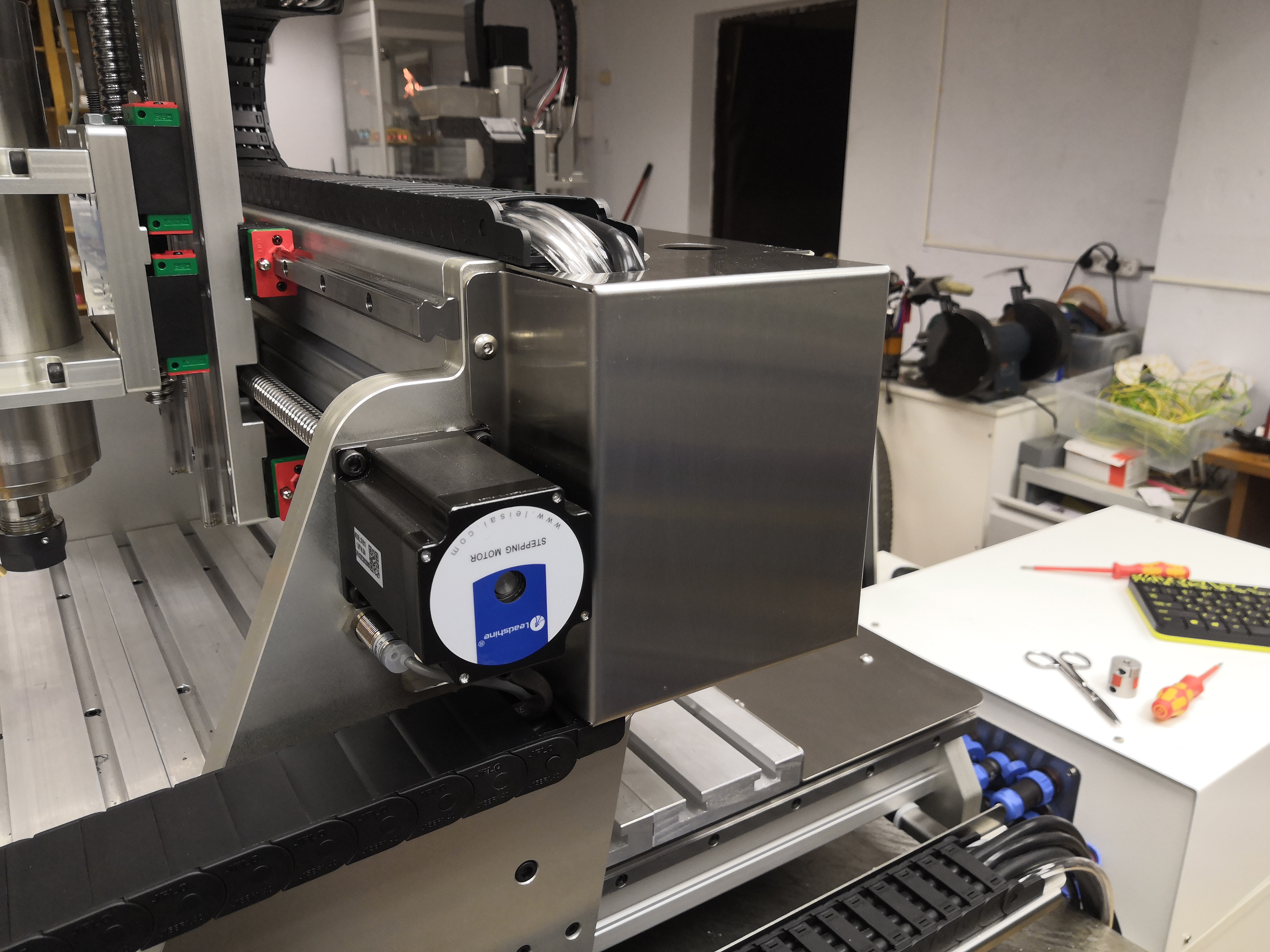

IMG_20190530_111916.jpg (3820 просмотров) <a class='original' href='./download/file.php?id=163657&sid=424b3c164a315e474d480c63191bb7ac&mode=view' target=_blank>Загрузить оригинал (4.96 МБ)</a>
