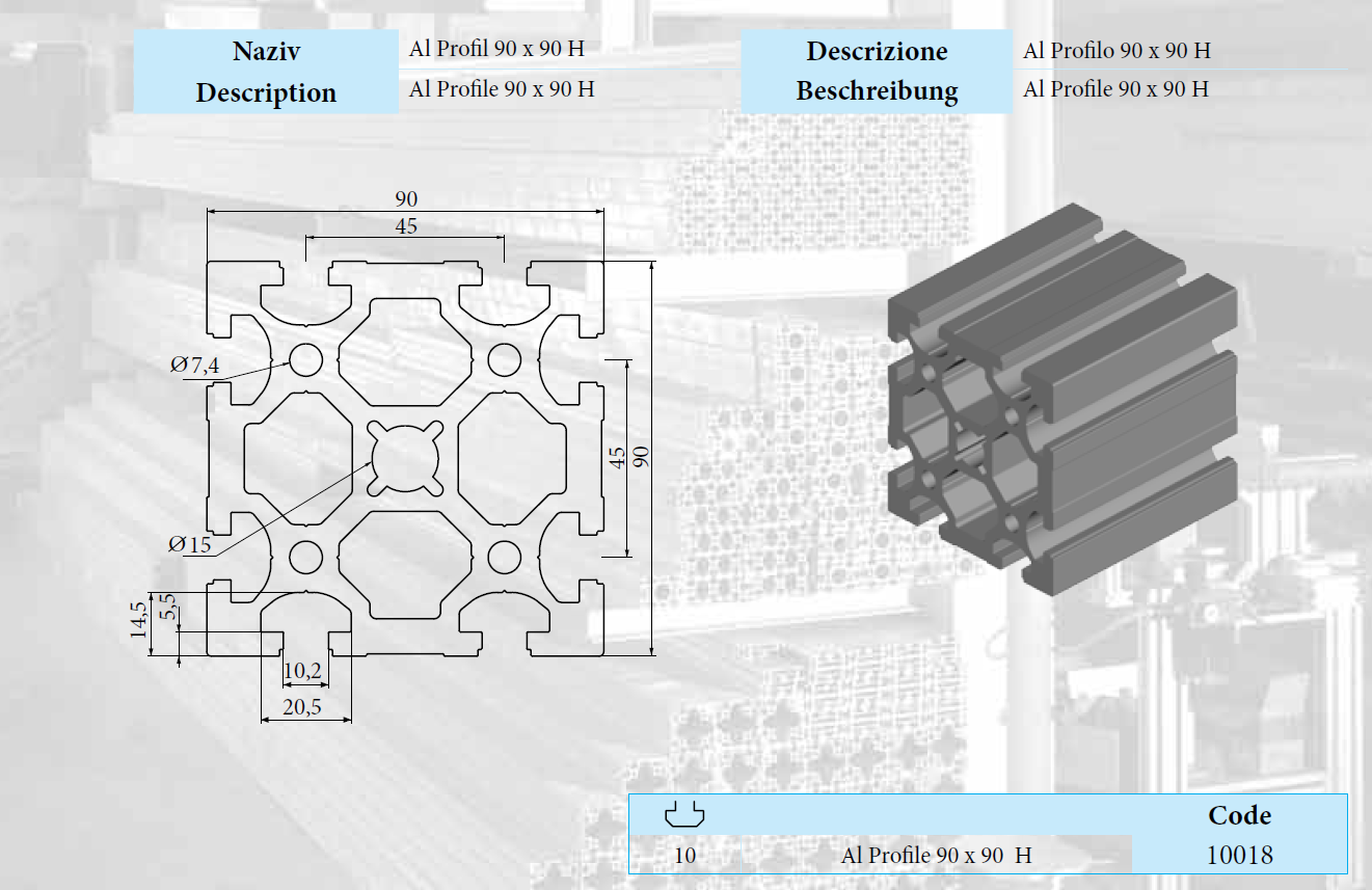

frezeryga писал(а):сейчас зараза такая поразила людей переделывать все на тонкий профиль.
xenon-alien писал(а):
frezeryga писал(а):вот настоящий станочный профиль.
А какая у него маркировка, как его искать?
Я когда работал в Будапеште, то присматривался к такому 90x90 H al profil 10018, но по фото выше выглядит намного круче.
90x90 H al profil 10018.png (6106 просмотров) <a class='original' href='./download/file.php?id=167229&mode=view' target=_blank>Загрузить оригинал (588.59 КБ)</a>
А так как я от туда уехал, зарплаты такой нет, вот и отложилось всё на неопределенное время...
Лично я хотел 90-й профили использовать в проекте с подвижным столом...
Твой как бы первый, где у тебя 80-й профиль и с защитой - 300х200х100мм... Только с рабочим полем 300х300х170мм (сильно он уж мне приглянулся, пока работал в Будапеште даже проект начал прикидывать...)
Al profile 90x90 CNC 300x300x170mm.JPG (6106 просмотров) <a class='original' href='./download/file.php?id=167230&mode=view' target=_blank>Загрузить оригинал (756.25 КБ)</a>

frezeryga, Макс, а в чём проблема сверления этого профиля 90х90 для скручивания двух палок?
Re: Примитивный ЧПУ из профиля 1200х600х120
под Т пазом наклонная стенка. сверло будет уводить думаю. но пробовать надо.

frezeryga, глянул повнимательнее на этот 90х90: как-то не шибко удачно, на мой взгляд, расположены крепёжные отверстия по торцам.. Не спорю, что профиль крепенький, но обычный в плане закрепления с торцов удобнее. ИМХО.
и это тоже мне ненравится. короче 100й профиль рулит.

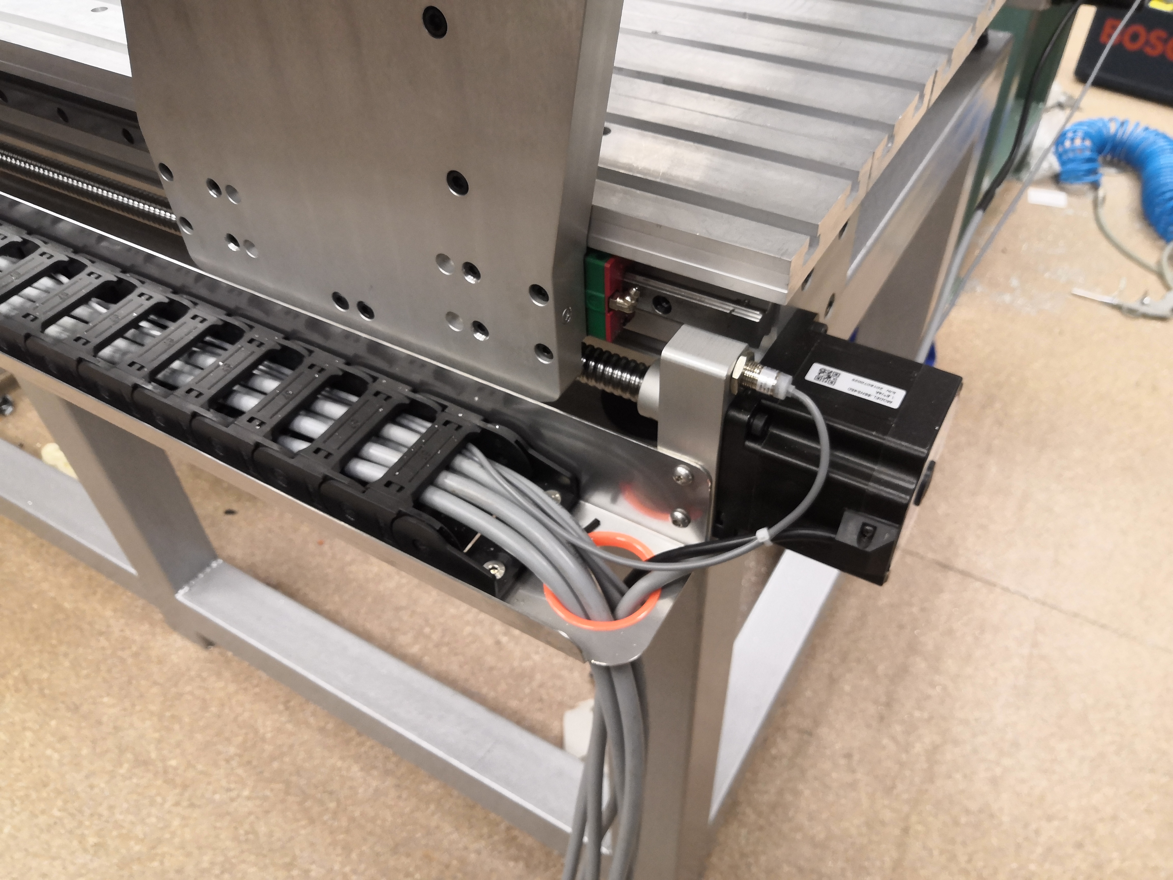

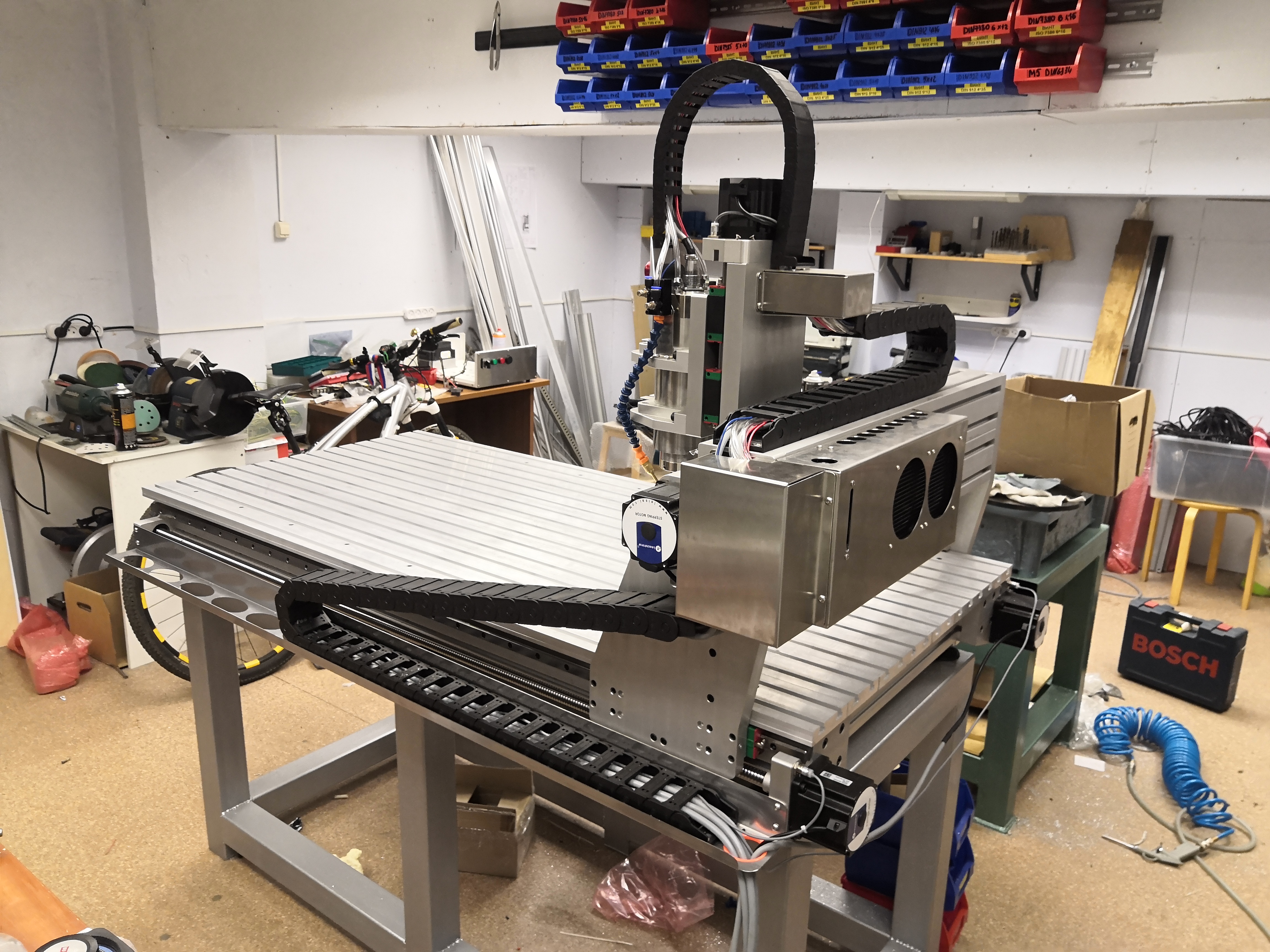

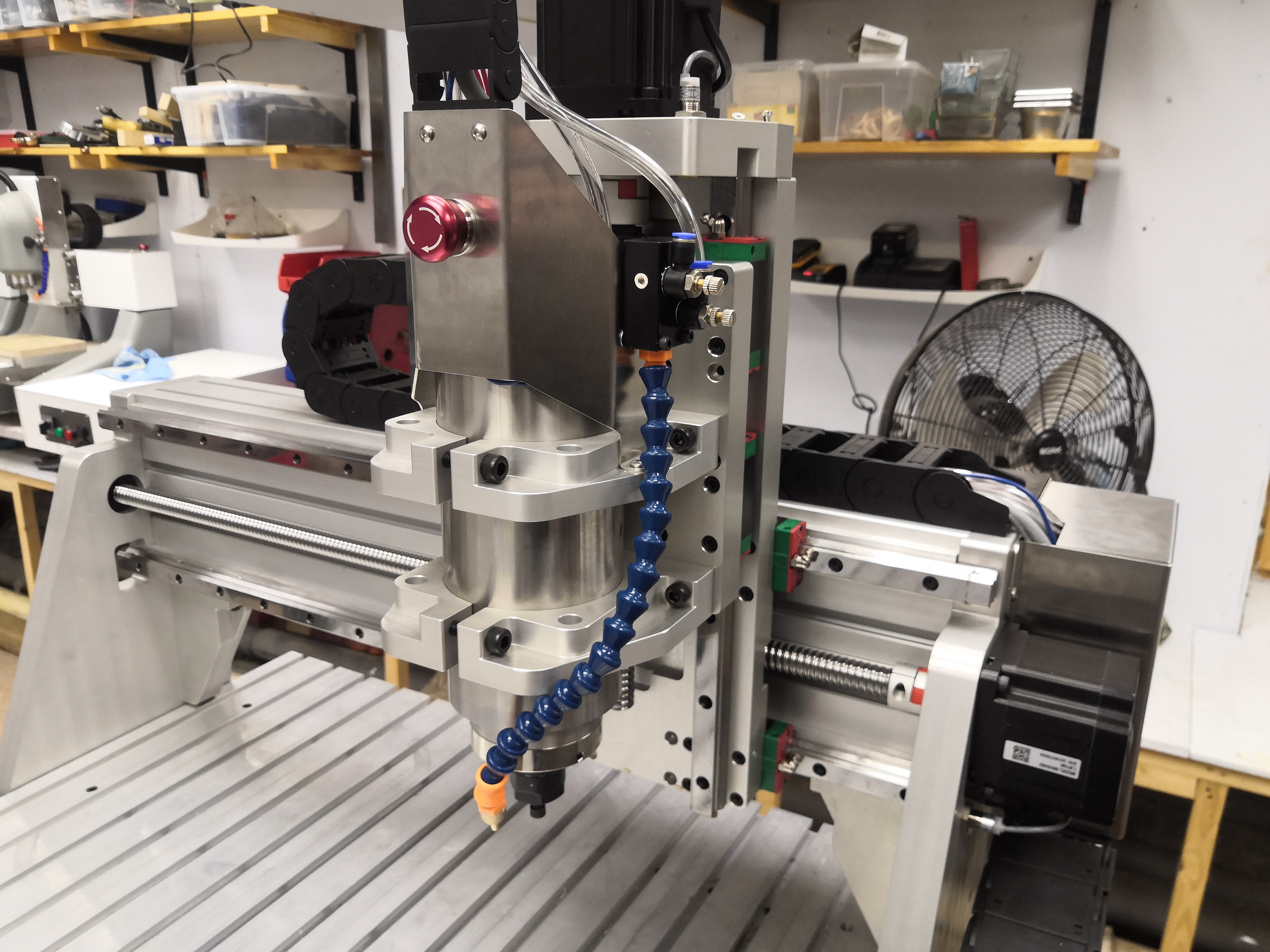

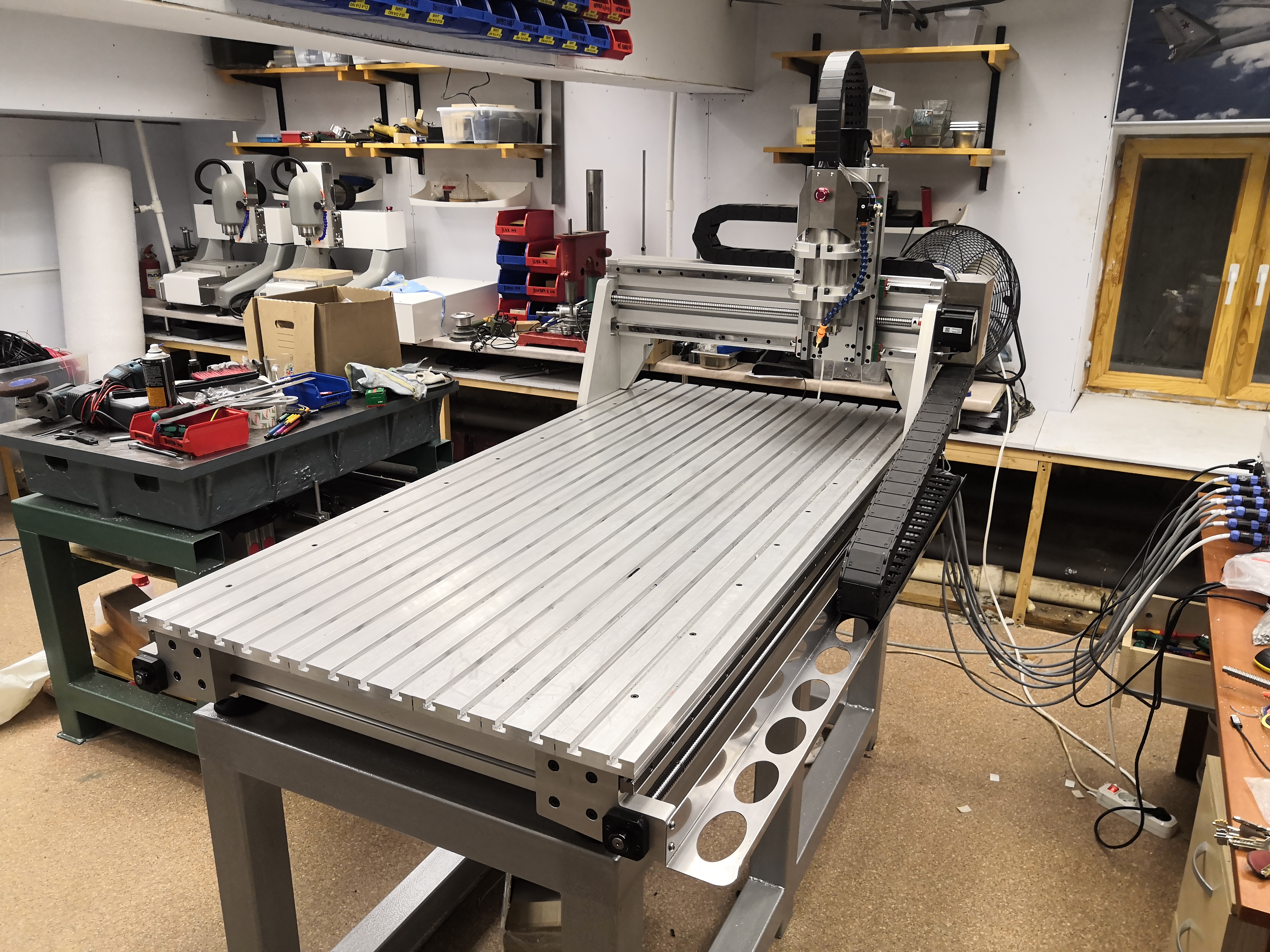

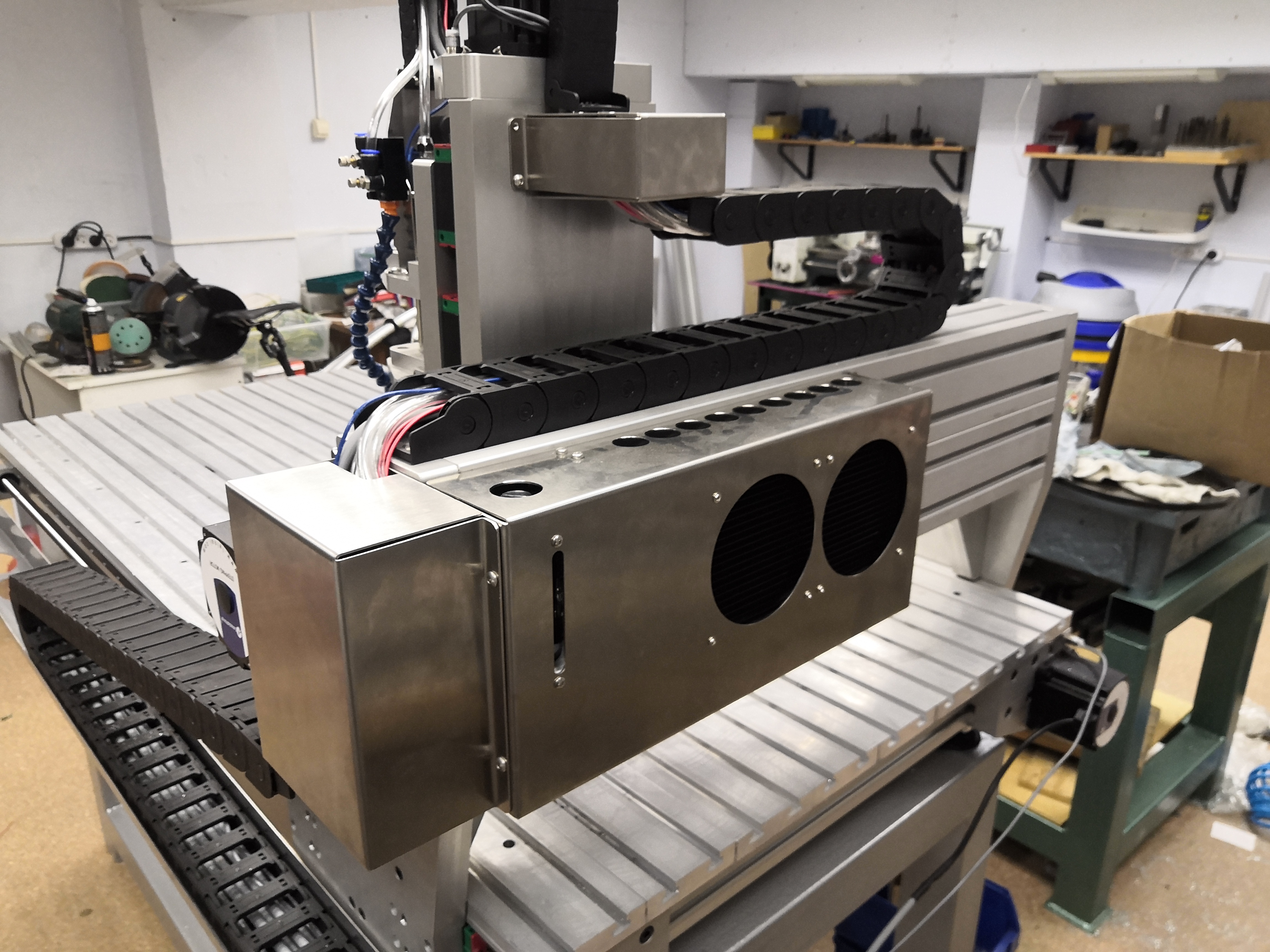

готово. осталось юстировка тока.
6000 едет нормально винты в расколбас не входят хоть и кривые.

Классный проект, выглядит впечатляюще. Пролистал тему и не увидел +- стоимость такого станка.
И вопрос - если длину балки увеличить в два раза - сильно ли это скажется на жесткости/точности?

Rush64 писал(а): И вопрос - если длину балки увеличить в два раза - сильно ли это скажется на жесткости/точности?
Увеличение длинны в 2 раза снизит жесткость в 8 раз. Много или мало, решать вам

Понятно. Что можно изменить в конструкции балки чтобы было не так критично?

Rush64 писал(а):Понятно. Что можно изменить в конструкции балки чтобы было не так критично?
сделать её в 8 раз больше по сечению :hehehe:

hmnijp писал(а):сделать её в 8 раз больше по сечению :hehehe:
не, достаточно в 2 раза увеличить толщину и ширину портала
проект можно скачать тут https://drive.google.com/open?id=1Fjb_e ... ygpM8M2tnh
это стнок по металлу и сильное увеличение размеров просто превратит его в станок по дереву.
