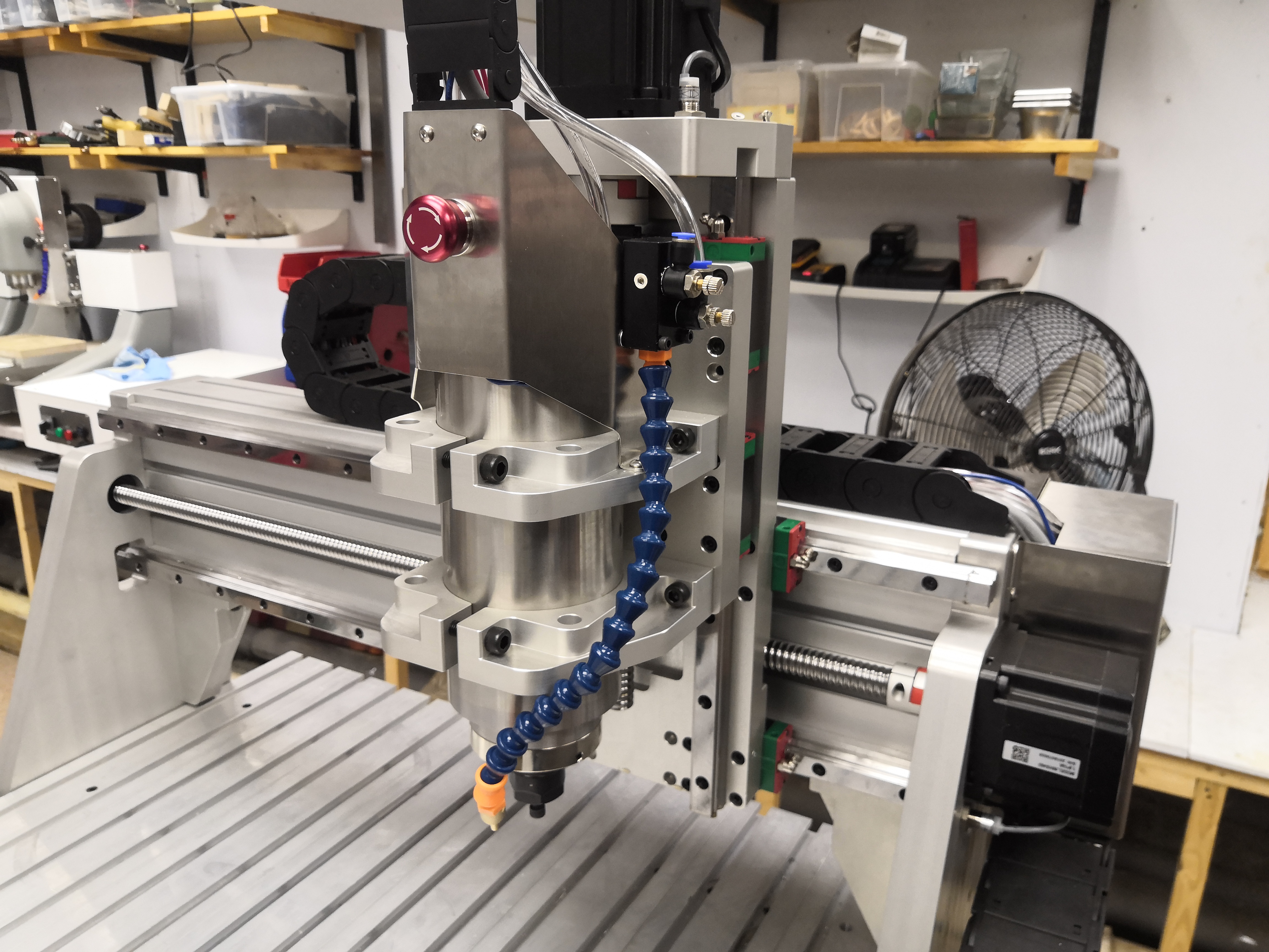

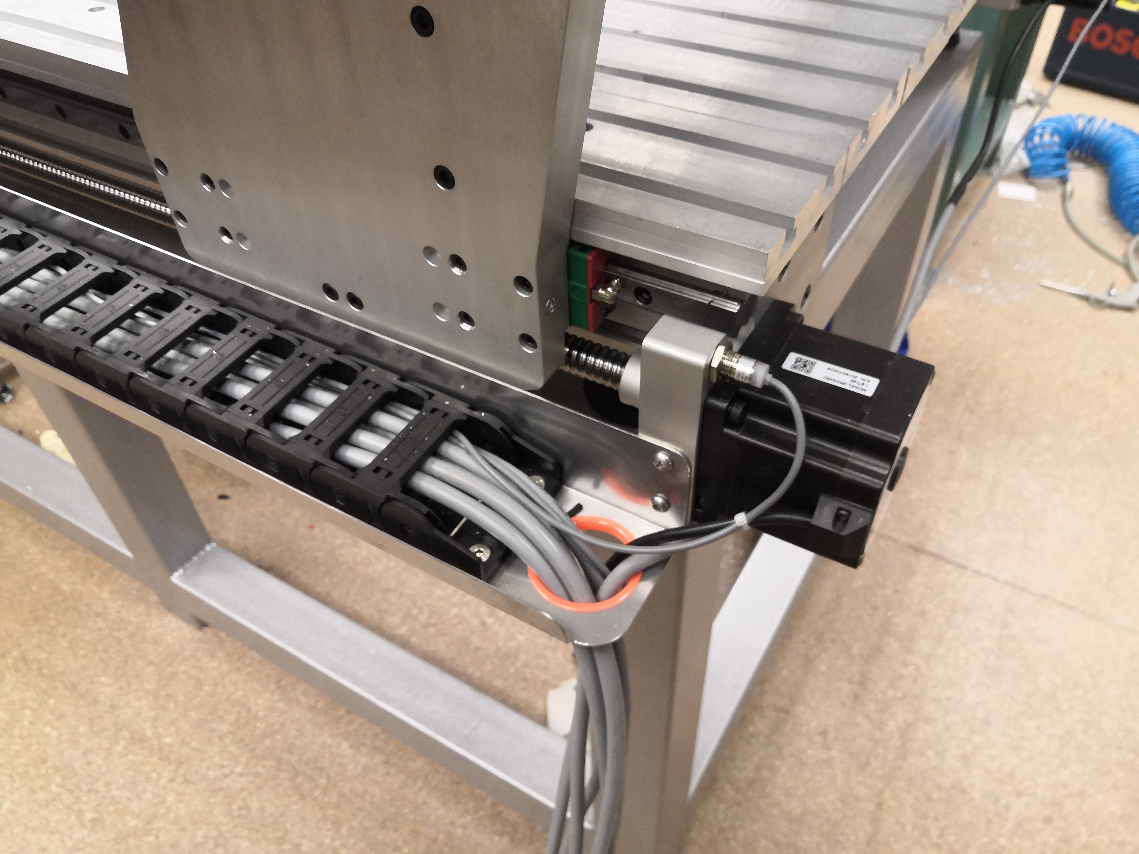

Re: Примитивный ЧПУ из профиля 1200х600х120
готово. осталось юстировка тока.
6000 едет нормально винты в расколбас не входят хоть и кривые.
IMG_20190926_191417.jpg (4484 просмотра) <a class='original' href='./download/file.php?id=169432&mode=view' target=_blank>Загрузить оригинал (3.79 МБ)</a>
IMG_20190926_191345.jpg (4484 просмотра) <a class='original' href='./download/file.php?id=169433&mode=view' target=_blank>Загрузить оригинал (4.77 МБ)</a>
IMG_20190926_191329.jpg (4484 просмотра) <a class='original' href='./download/file.php?id=169434&mode=view' target=_blank>Загрузить оригинал (5.39 МБ)</a>
IMG_20190926_191404.jpg (4484 просмотра) <a class='original' href='./download/file.php?id=169435&mode=view' target=_blank>Загрузить оригинал (3.89 МБ)</a>
IMG_20190926_191353.jpg (4484 просмотра) <a class='original' href='./download/file.php?id=169436&mode=view' target=_blank>Загрузить оригинал (3.84 МБ)</a>
Сообщение Rush64 »
Классный проект, выглядит впечатляюще. Пролистал тему и не увидел +- стоимость такого станка.
И вопрос - если длину балки увеличить в два раза - сильно ли это скажется на жесткости/точности?
Сообщение Mamont »
Rush64 писал(а): И вопрос - если длину балки увеличить в два раза - сильно ли это скажется на жесткости/точности?
Увеличение длинны в 2 раза снизит жесткость в 8 раз. Много или мало, решать вам
Сообщение Rush64 »
Понятно. Что можно изменить в конструкции балки чтобы было не так критично?
Сообщение hmnijp »
Rush64 писал(а):Понятно. Что можно изменить в конструкции балки чтобы было не так критично?
сделать её в 8 раз больше по сечению :hehehe:
Сообщение Mamont »
hmnijp писал(а):сделать её в 8 раз больше по сечению :hehehe:
не, достаточно в 2 раза увеличить толщину и ширину портала
Сообщение Mamont »
Rush64 писал(а):Вот ты говоришь 8 раз, а в каких-то миллиметрах это сколько? (я имею ввиду точность)
И не знаю, принято тут или нет делится проектами. Его можно скачать где-нибудь?)
все проекты тут открыты, бери и копируй. чертежи всех деталей и у самих разработчиков не всегда есть. делают часто по месту
проект можно скачать тут https://drive.google.com/open?id=1Fjb_e ... ygpM8M2tnh
это стнок по металлу и сильное увеличение размеров просто превратит его в станок по дереву.
