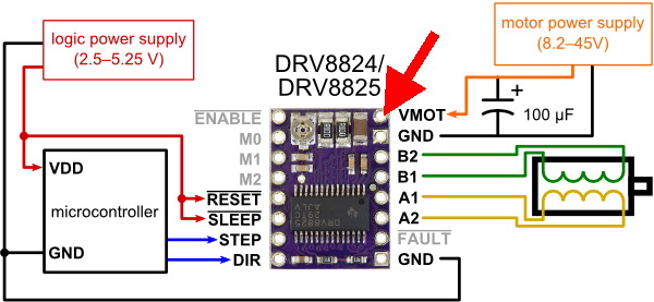

Maxekb77 писал(а):проще плату заказать.
Я бы так не сказал...
24В и так тянуть придется.
А вот этот контакт просто перевернуть нужно, что бы на верх смотрел и на плату не подать ничайно 24В, ну и конденсатор параллельно.
0J4232_600.jpg (3674 просмотра) <a class='original' href='./download/file.php?id=93124&mode=view' target=_blank>Загрузить оригинал (55.96 КБ)</a>
А о какой плате идет речь?
Просто у меня такая схема
https://www.youtube.com/watch?v=QNNtGGH_5ns

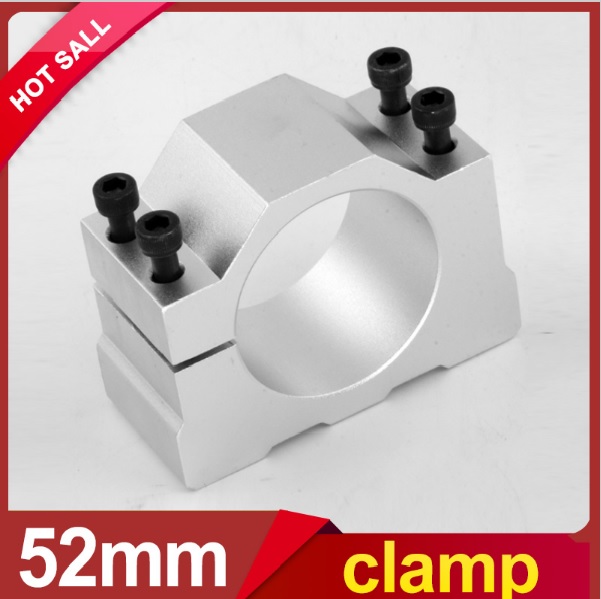

Сегодня заказал пока что себе вот такое крепление для шпинделя.
52 mm spindleholder.jpg (3609 просмотров) <a class='original' href='./download/file.php?id=93204&mode=view' target=_blank>Загрузить оригинал (68.46 КБ)</a>
