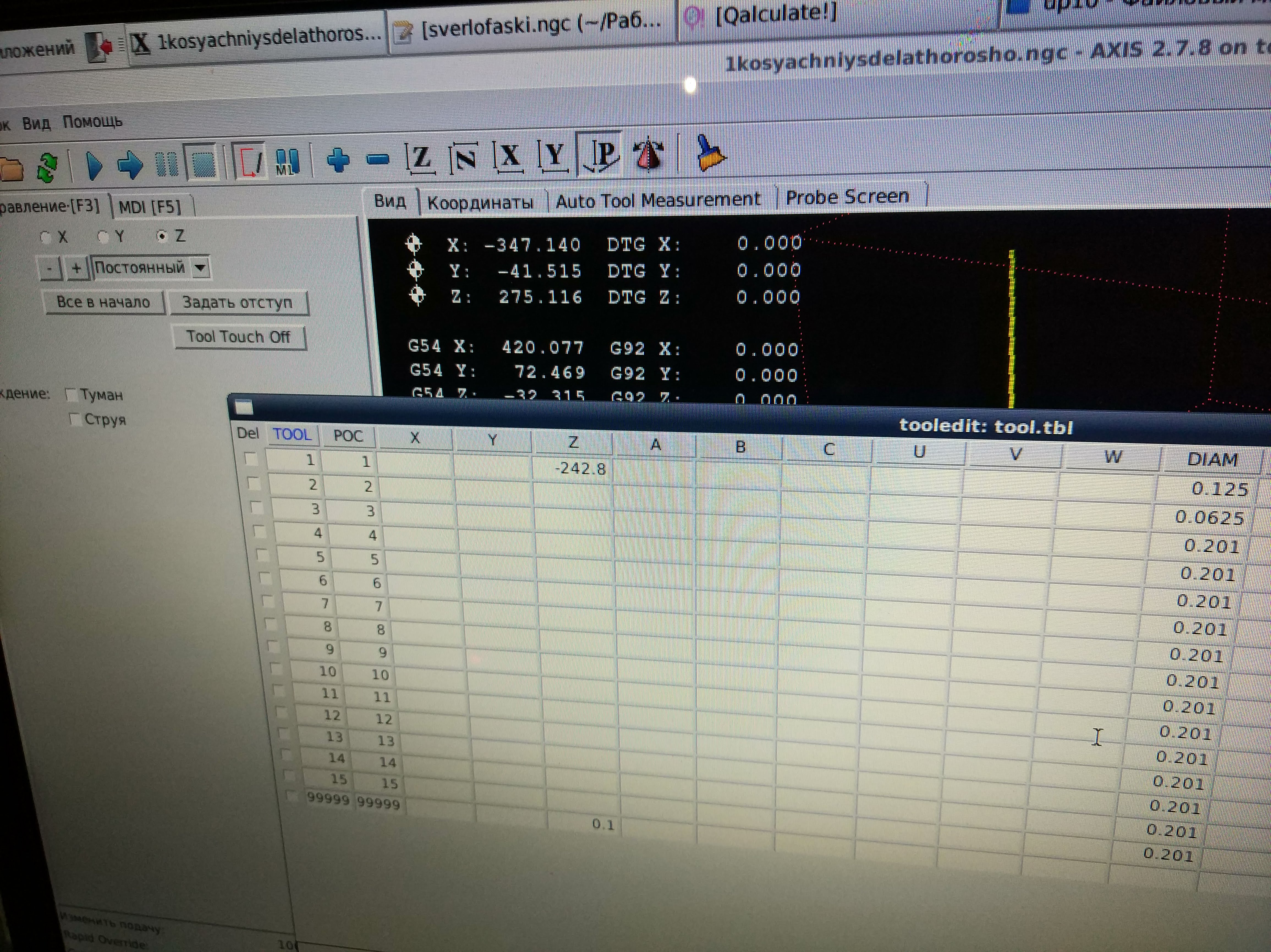

Выставляю вручную высоту заготовки и тулсетера. В итоге как видно по картинке сегодня какая то дичь, таких ходов у меня нет. Вчера все работало. Т.е. я выставил, и несколько дней пилил в тисках однотипные детали. Сегодня ни в какую. Куда копать?
Таблицу инструментов обнулял, перезагружал и таблицу, и комп.

vovafed
Сообщения: 1810
Репутация: 325
Откуда: башкортостан
Re: [WIKI] Ручная смена инструмента с автоизмерением длины.
Сообщение vovafed »
можно
1 выйти из linuxcnc
2почистить в конфиге файл таблицы инструментов
3 запустить linuxcnc
MGG
Сообщения: 3403
Репутация: 1010
Сообщение MGG »
vovafed писал(а):можно
1 выйти из linuxcnc
Делал, таблица в нулях была после перезагрузки.
dtw.moscow@gmail.com
vovafed
Сообщения: 1810
Репутация: 325
Сообщение vovafed »
как выставляете
можете последовательность описать
не понятно что не так
и полностью координаты бы посмотреть без окошка таблицы

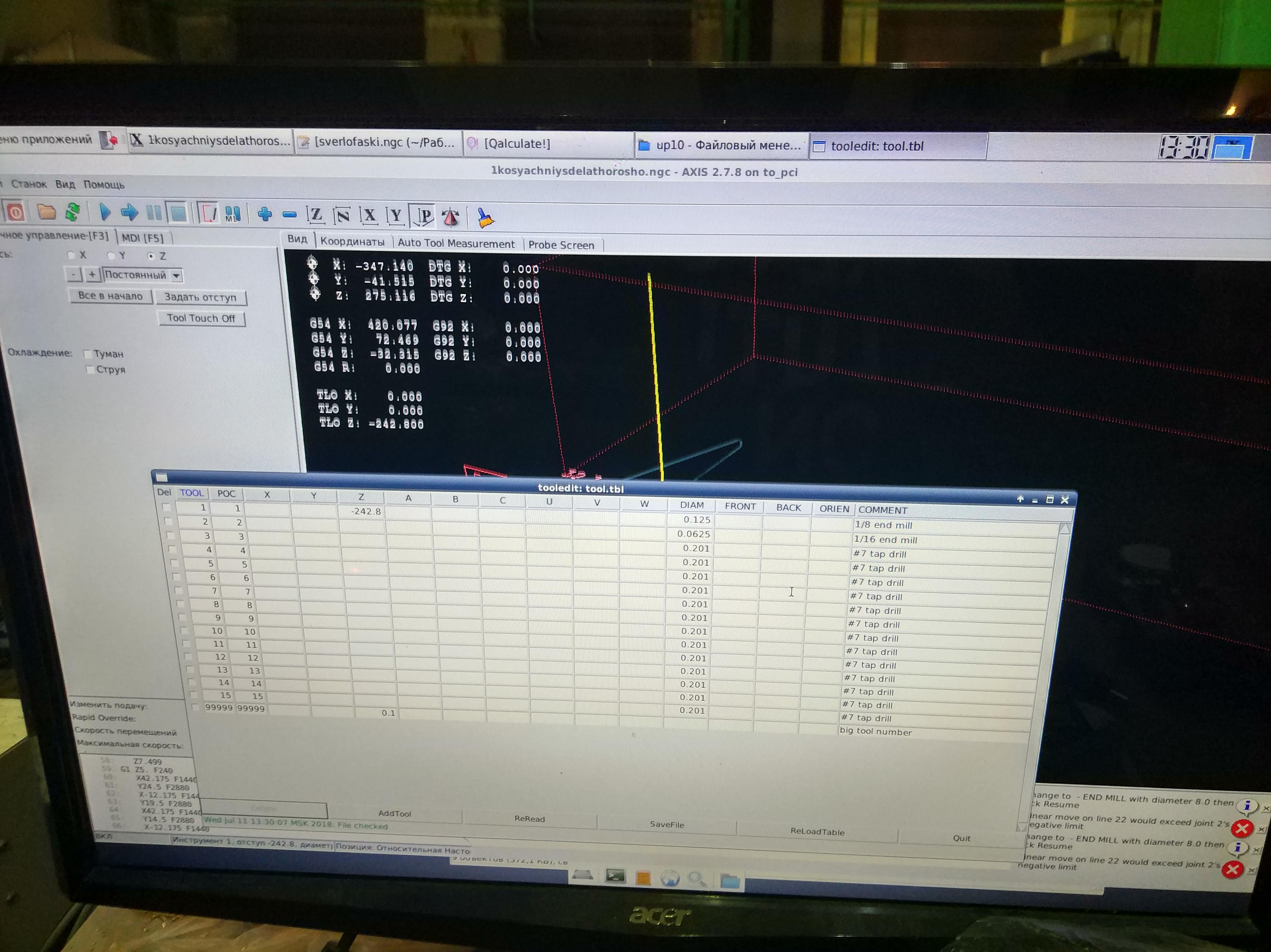

MGG
Сообщения: 3403
Репутация: 1010
Сообщение MGG »
Процесс такой, г54 не трогаю, так как все стоит уже.
Захожу в окно тулсетера, вручную прописываю высотку заготовки (значение в этом окне не сохраняется)
Далее обнулял таблицу инструментов, не помогло, обнулял таблицу инструментов и перезагружал не помогло. Я знаю, что если сейчас сбить г54 и по новой всю процедуру сделать, то все заработает, но хочется иметь и какой то другой способ
