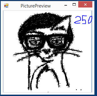

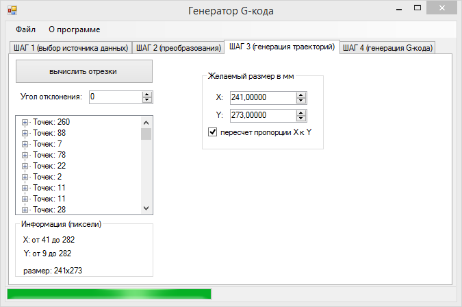

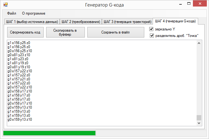

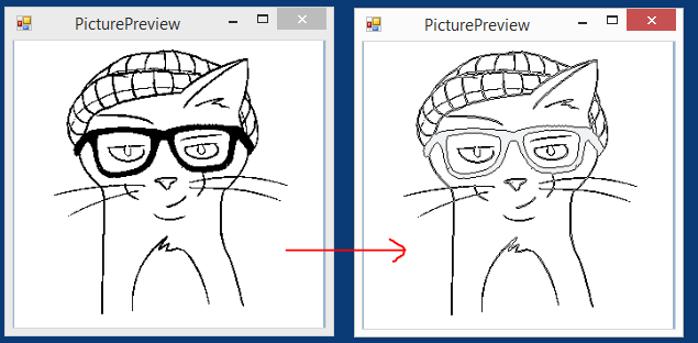

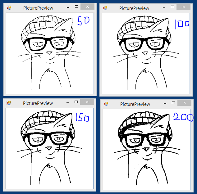

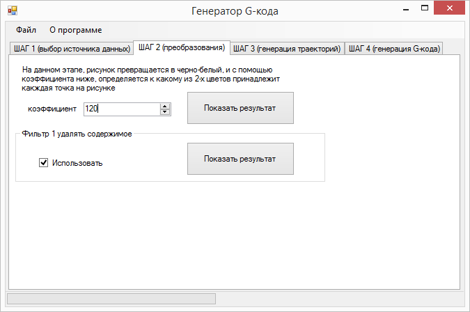

В процессе доработки управляющей программы, для работы с контроллером МК2, на выходных написал небольшую утилитку, вдруг кому понадобиться
Утилита позволяет текст, или рисунок превращать в g-код.

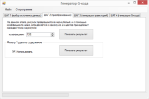

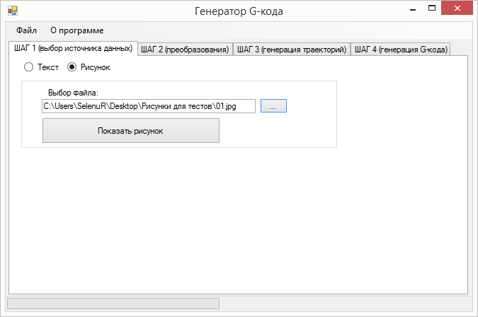

Выглядит так: на первом шаге выбирается источник данных, текст или рисунок на втором шаге, рисунок превращается в черно-белый, где может быть всего 2 цвета.
Коэффициент - позволяет цветной рисунок превращать в черно-белый с желаемым видом,
вот как получается преобразование, в зависимости от коэффициента: флаг удалять содержимое удаляет закрашенные области, что-бы получить лишь контуры, вот так: На следующем шаге происходит получение отрезков Параметр угол отклонения, применяется для оптимизации получаемых отрезков, работает следующим образом: Имея 3 точки, я определяю угол в точке 2, если угол равен 180+-(значение) градусов, то точку №2 я удаляю, что позволяет оптимизировать немного объем данных.
Дальше, и сам процесс генерации g-кода Флаг зеркально Y, позволяет перевернуть ось Y, т.к. в компьютерной графике ось Y направлена вниз, а в станках обычно в верх.
Второй флаг заменяет запятую на точку.

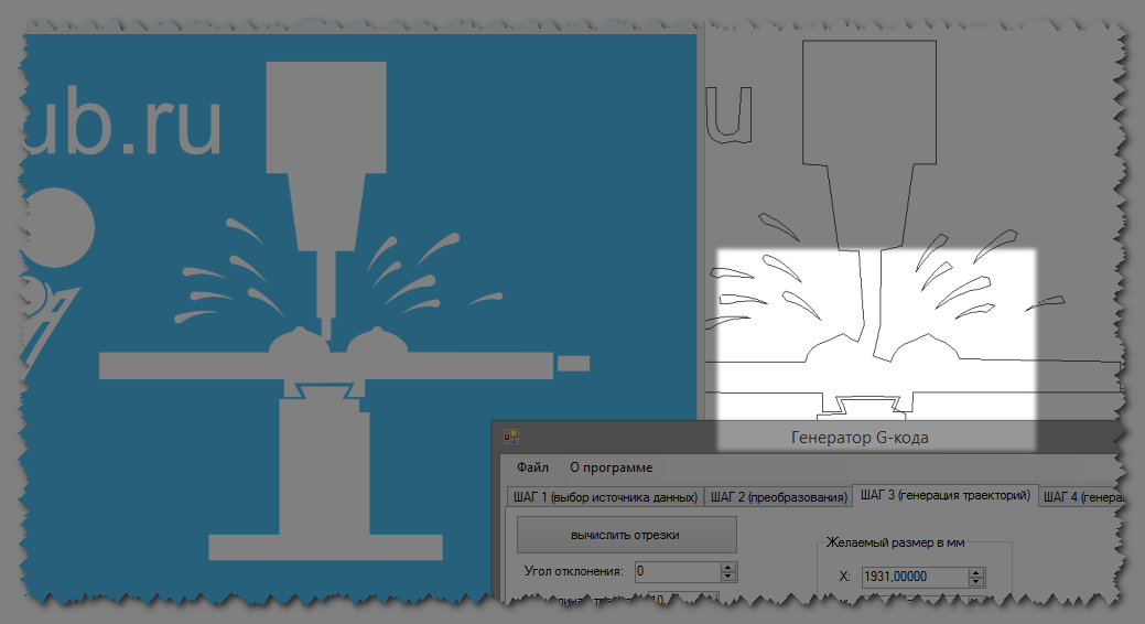

Пока есть косяки, если рисунок имеет вот такие черты:
то получается вот такое дрыганьге: А если рисунок типа такого: то получается уже неплохо: вот и сама программка пароль к архиву: http://www.cnc-club.ru

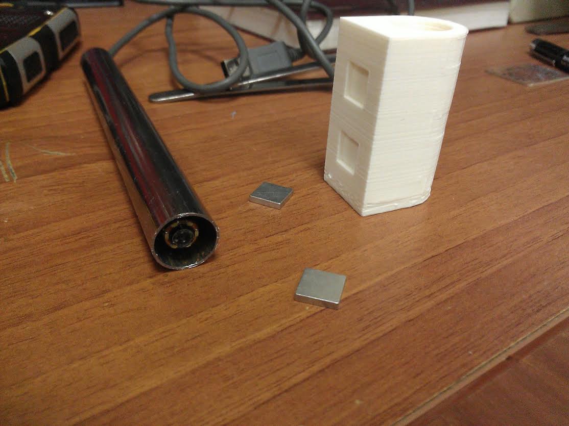

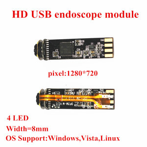

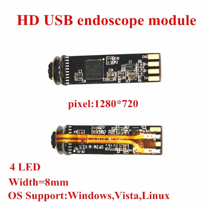

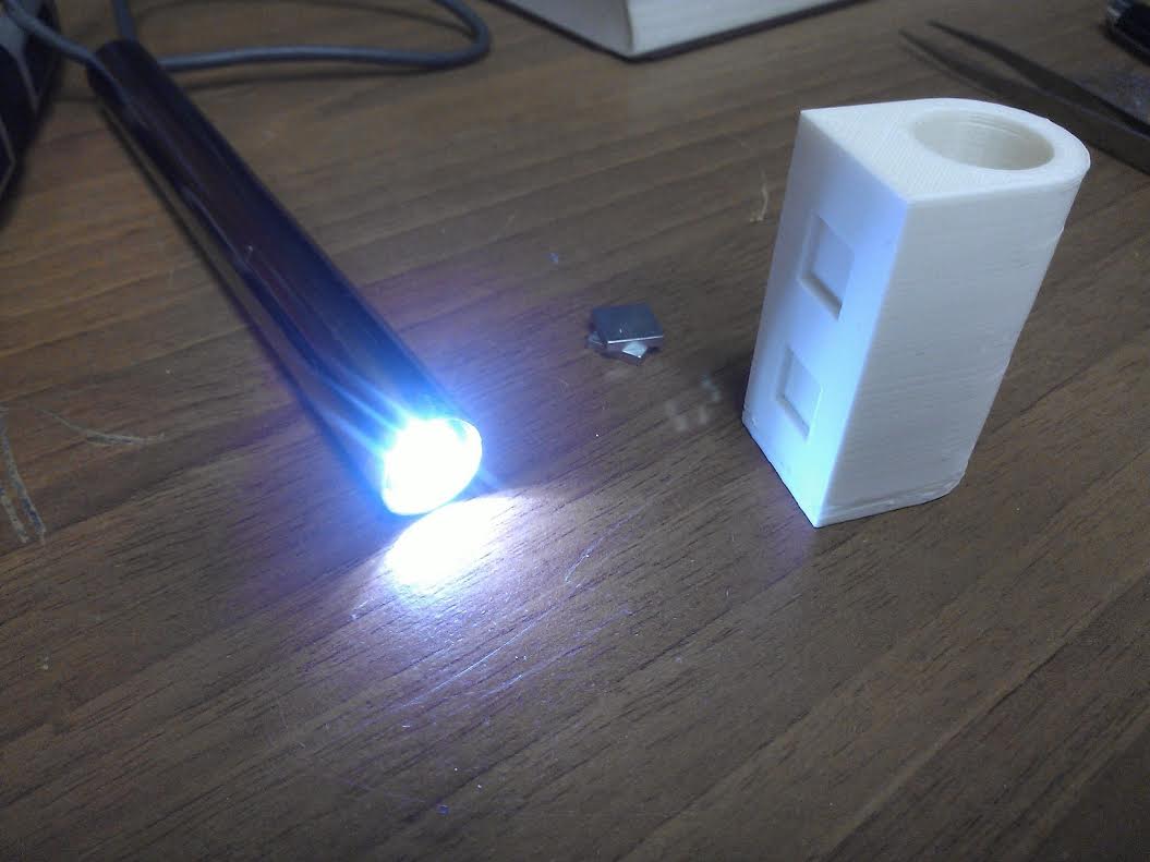

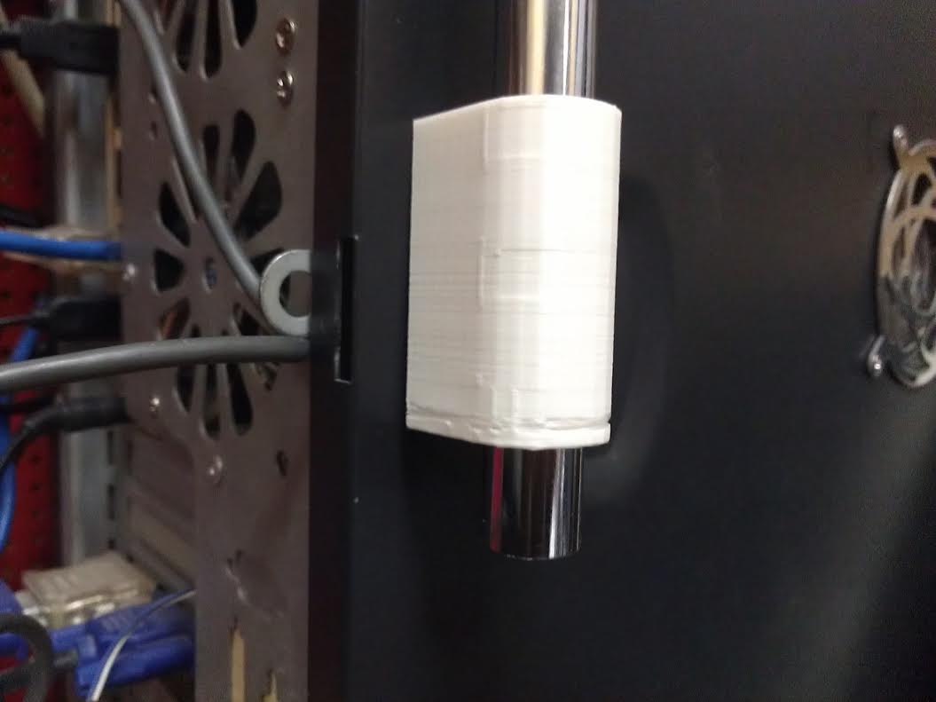

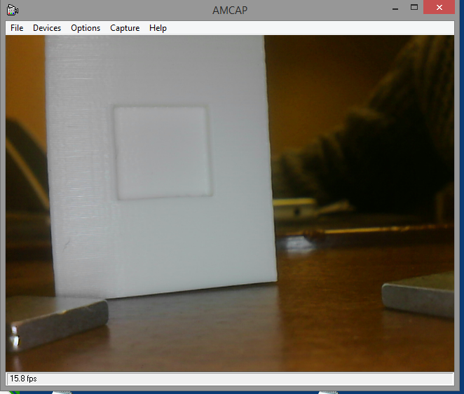

Решил добавить камеру к станочку, и в качестве камеры в закромах нашел такую:
Запихнул её в трубку, (остаток после ремонта в кухне).
Так-же на 3d принтере распечатал держатель трубки, углубления сделал для неодимовых магнитов. В итоге получилась такая штука: А вот изображение с самой камеры, с доп. освещением качество куда лучше, т.к. родная подсветка неайс.... вообще

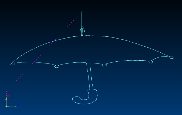

В процессе отладки утилиты, для генерации g-кода, при определенных параметрах, получился вот такой хоботок присосавшийся к сисечке

Я думаю ещё рановато за неё получать медалькуNick писал(а):Фрезу уводитselenur писал(а): получился вот такой хоботок![]()
Тут поговаривают, что надо тебе медальку выписать, с чем я полностью согласен
Но надо ответ на три заветных вопроса
1. Что в программе нравится?
2. Что в программе не нравится?
3. Что в следующий раз сделал бы по-другому?
Программа ещё не готова, это лишь предварительная версия, что-бы люди могли попробовать, и посоветовать чего в ней нужно добавить,в бою как говориться не была.
Сейчас я тут: https://github.com/selenur/CNC-application создал ресурс, в котором соберу несколько утилит, по генерации G-кода.
Вот прямая ссылка на данную программу Генерация G-кода из текста или рисунка (По данной ссылке будет всегда самая актуальная версия)
1) В своих программах нравиться то, что влюбой момент можно легко исправить ошибку, и наличие исходников на github позволяет другим помочь улучьшить программу.
2) В связи с тем что написание программы делалось побыстрому, что-бы решить задачу, то некоторые алгоритны пока неоптимизированны, а именно обход по контуру, (немного позже оптимизирую).
А на 3-й вопрос пока не смогу ответить, т.к. ещё эта программа не готова, и то что я сделал-бы по другому, будет сделанно именно в ней.

Вот ещё немного доработал программу
https://www.youtube.com/watch?v=IbNNwv_n1uI
программу можно скачать по данной ссылке или с Github.
