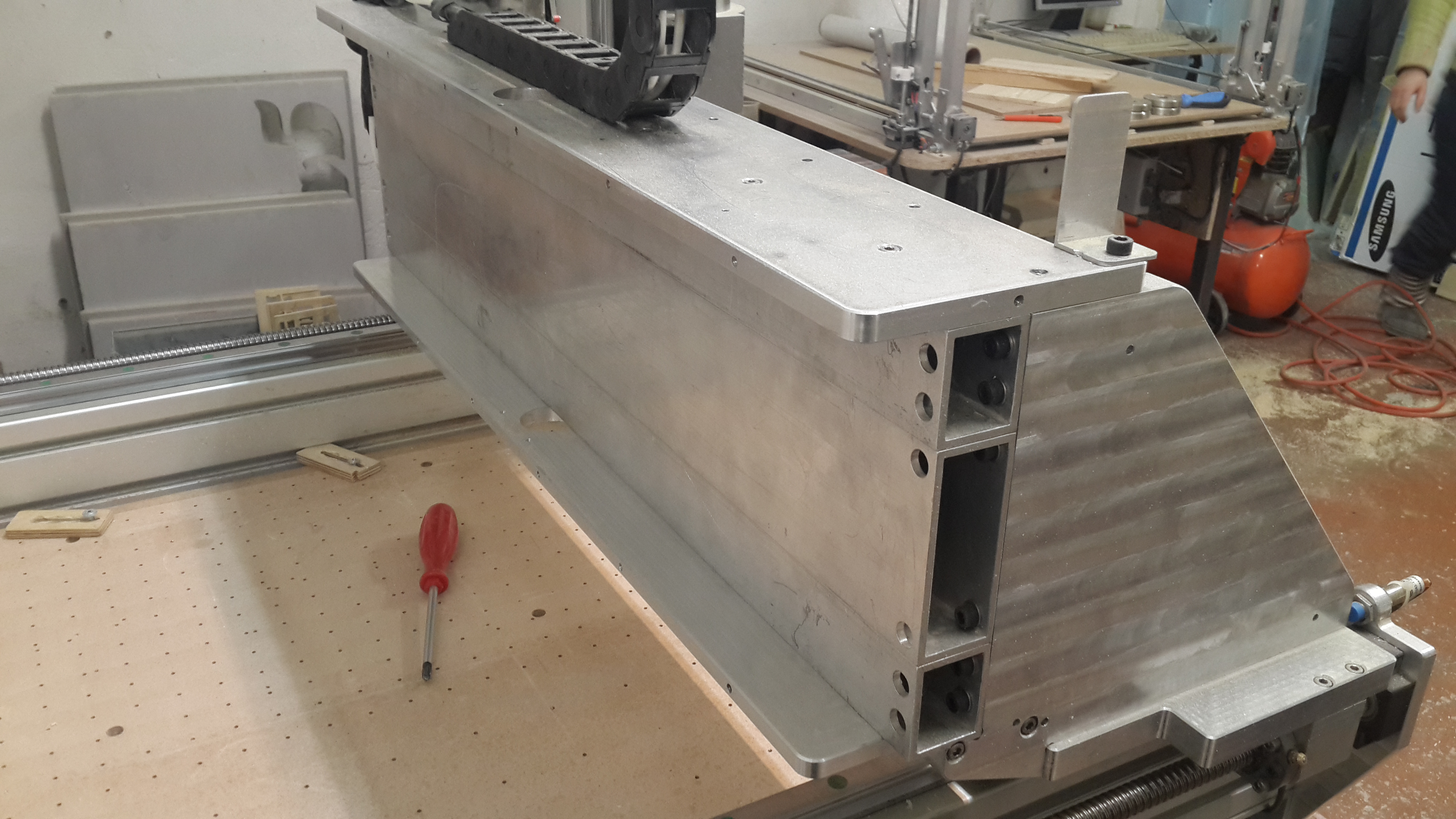

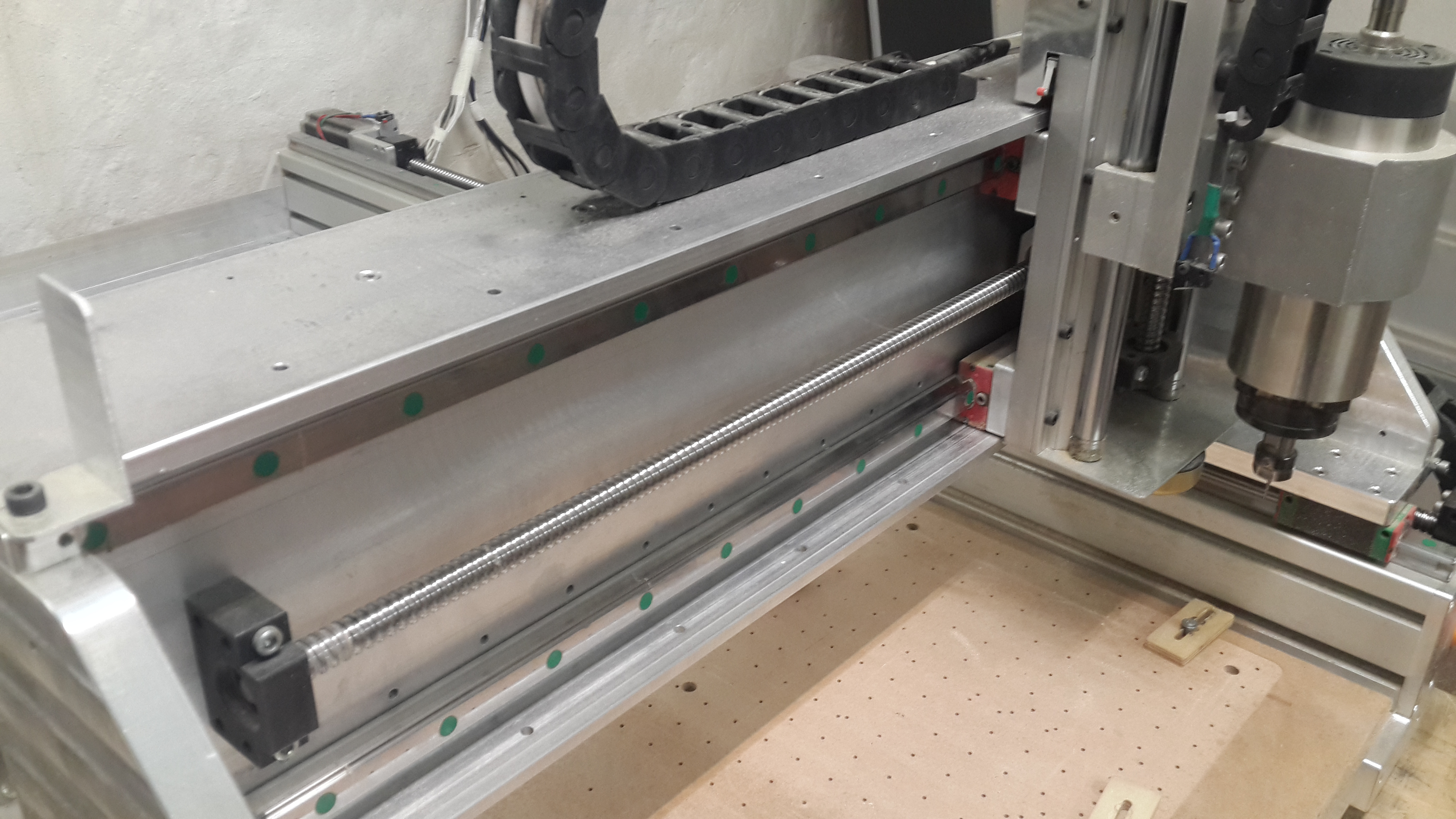

Установил усиления балки сверху и снизу. Получился "двутавр" в сечении :)
Сверху прогнуть не удалось. Снизу прогнуть более чем на 5 соток не получилось.
Осталось поменять рельсы на оси Z и будет вполне себе ничего :)

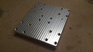

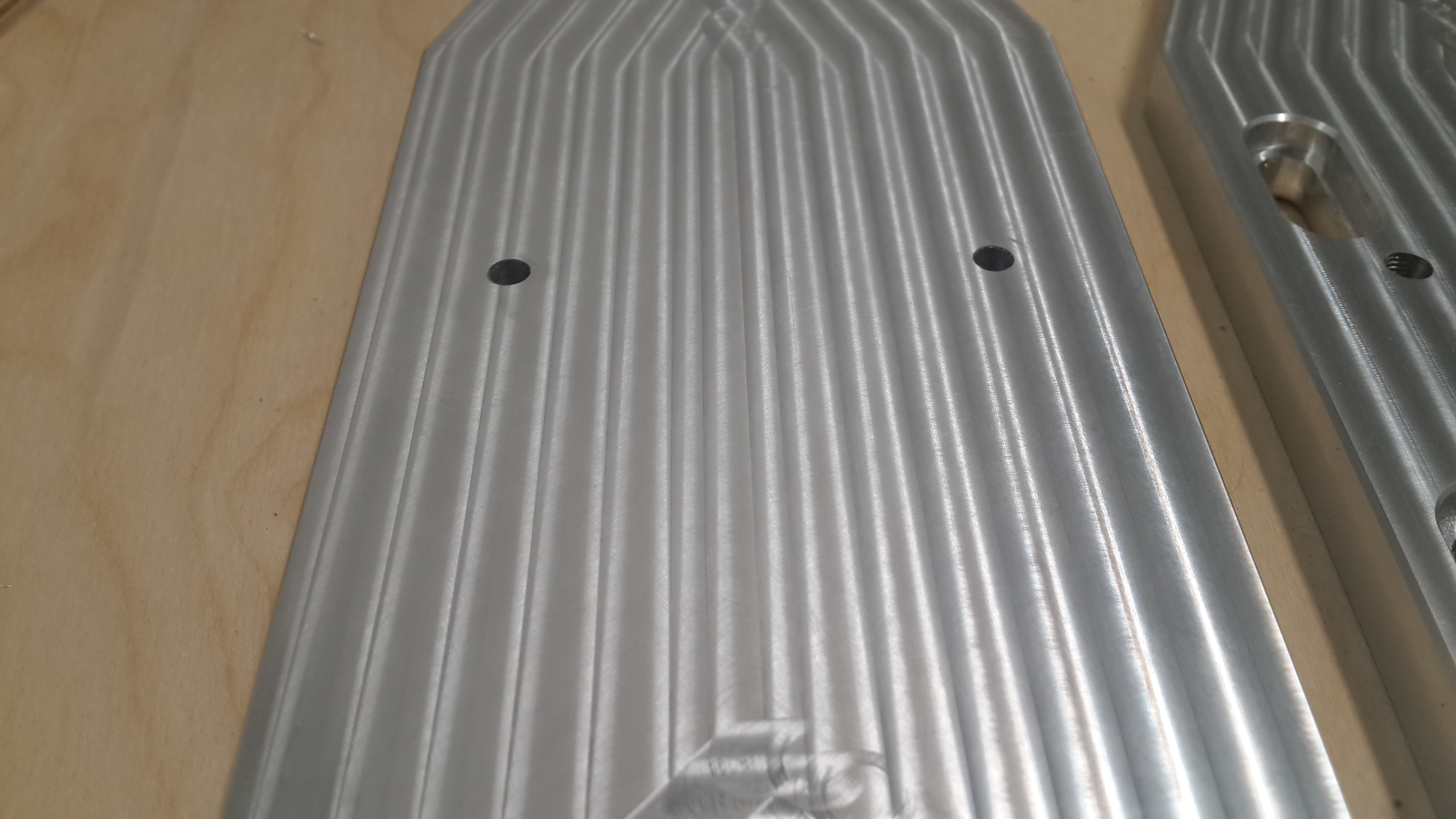

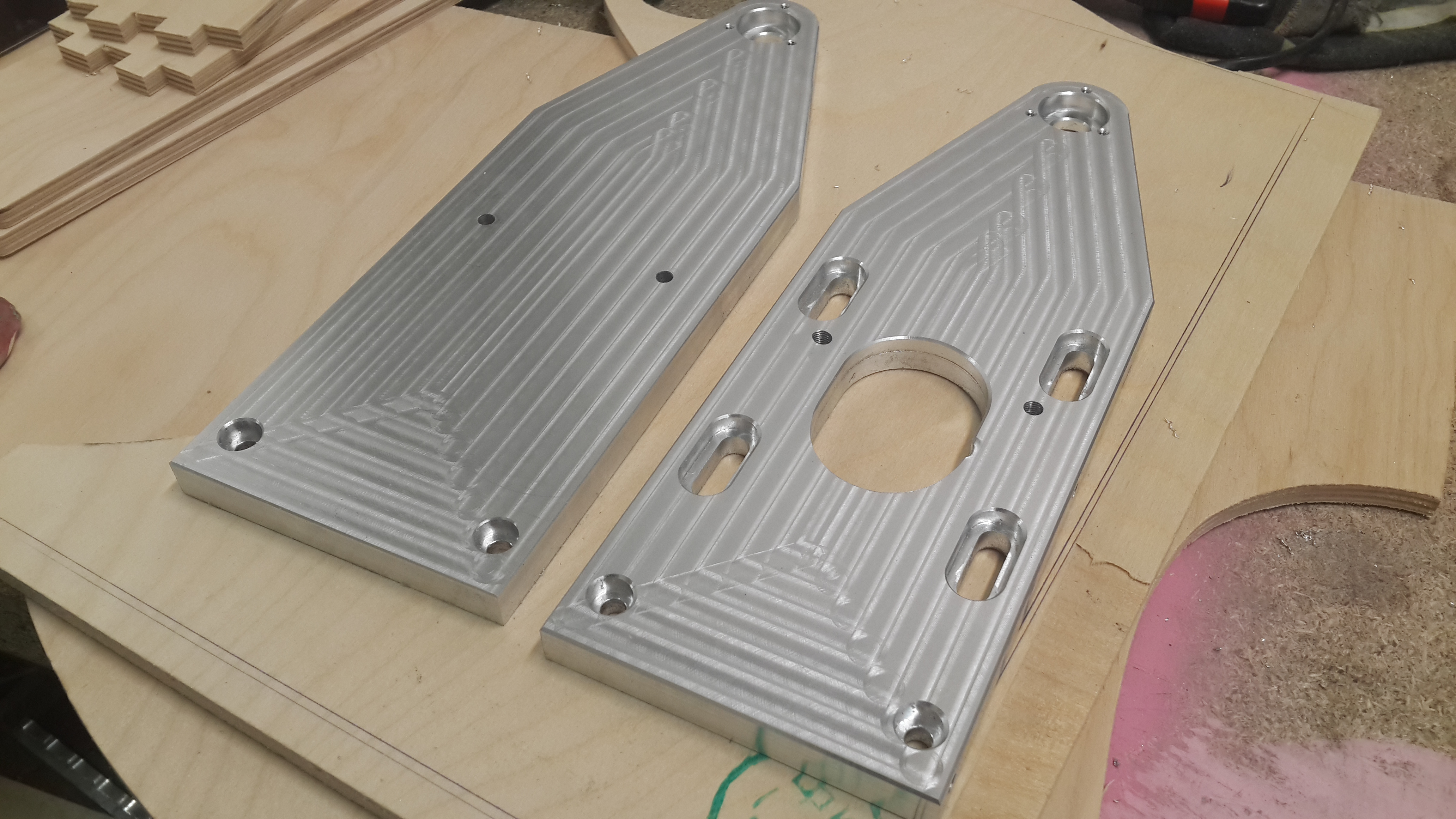

Первые детальки из Д16Т после апгрэйда. Качество вполне нормал на мой взгялд :)
2018-02-14 00.55.05.jpg (5643 просмотра) <a class='original' href='./download/file.php?id=132427&mode=view' target=_blank>Загрузить оригинал (2.53 МБ)</a>
2018-02-14 00.59.54.jpg (5643 просмотра) <a class='original' href='./download/file.php?id=132428&mode=view' target=_blank>Загрузить оригинал (2.83 МБ)</a>
2018-02-14 01.00.09.jpg (5643 просмотра) <a class='original' href='./download/file.php?id=132429&mode=view' target=_blank>Загрузить оригинал (2.51 МБ)</a>

Выгибало Д16Т?

Udjin писал(а):Выгибало Д16Т?
Конечно, куда без этого?
Но в принципе подобрал режим на котором это менее всего выражено. Фреза 8-ка, обороты 15к подача 3000мм/мин по 0.1мм за проход. Сначала с одной стороны десяточку снимаю, потом с другой одну-две десятки в зависимости от толщины плиты. Тогда почти не заметно поводок.
Udjin
Сообщения: 2072
Репутация: 1248
Re: Первый станочек 1000х500х150
Сообщение Udjin »
А сож?
Я стандартно деру 13-й составной фрезой по 0.25.
12-14 оборотов, подача 2500. Сож всегда.

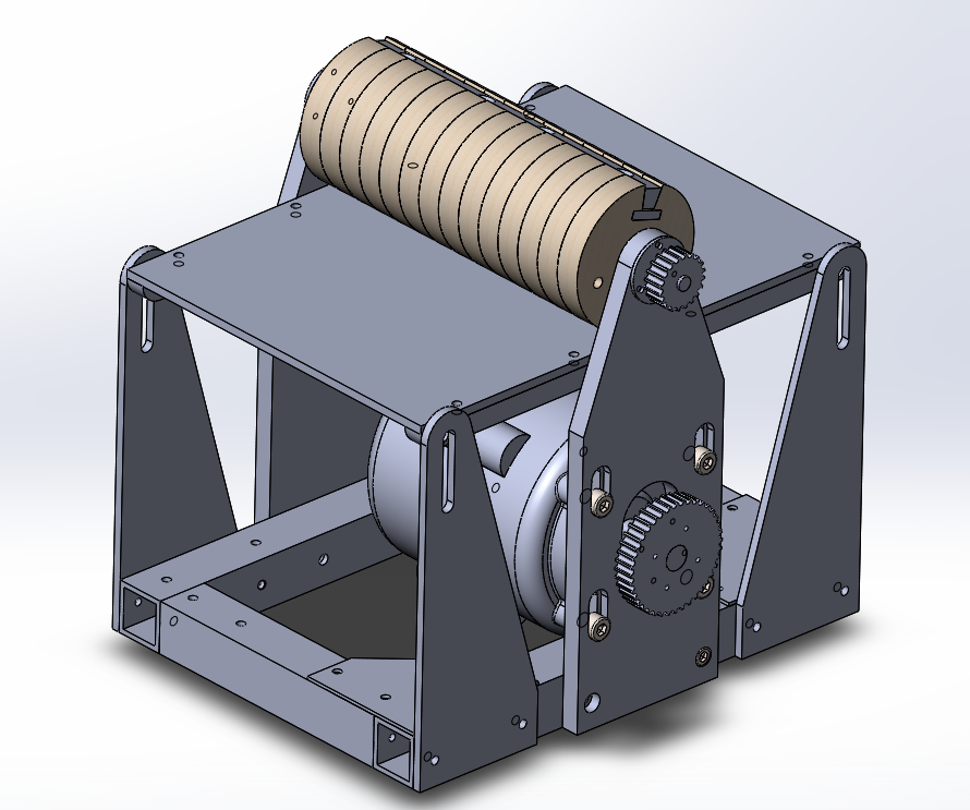

Сообщение rage »

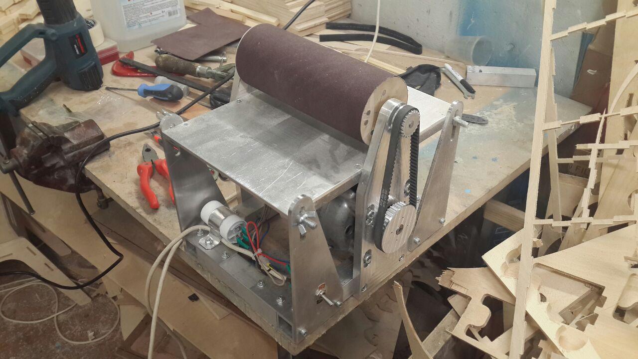

Хоть и не ЧПУ, но вещь в хозяйстве полезная :)
Запилил рейсмус-шкуровалку.
шкуровалка.png (5448 просмотров) <a class='original' href='./download/file.php?id=132628&mode=view' target=_blank>Загрузить оригинал (276.95 КБ)</a>
шкуровалка готовая.jpg (5448 просмотров) <a class='original' href='./download/file.php?id=132629&mode=view' target=_blank>Загрузить оригинал (129.83 КБ)</a>
Детальки вот для нее пилил.

Сообщение Umnik »
давай видос работы шкуровалки))
donvictorio
Сообщения: 2349
Репутация: 683
Настоящее имя: Виктор
Сообщение donvictorio »
у наших соседей почти такая же, сатинируют трубы из нержи. но стоила космос денег, что-то около 300к.
(в ней ещё узел протяжки профиля есть, вертикальные резиновые барабаны)

Сообщение Dimka »
rage, без вытяжки с ней печально работать :) . Советую приделать простой кожух с патрубком под пылесос.
Большой минус подобных самоделок - отсутствие подачи заготовки. Когда с ней поработаешь, к самодельным станкам не тянет уже...

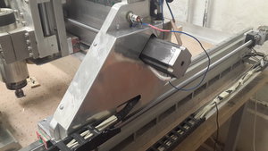

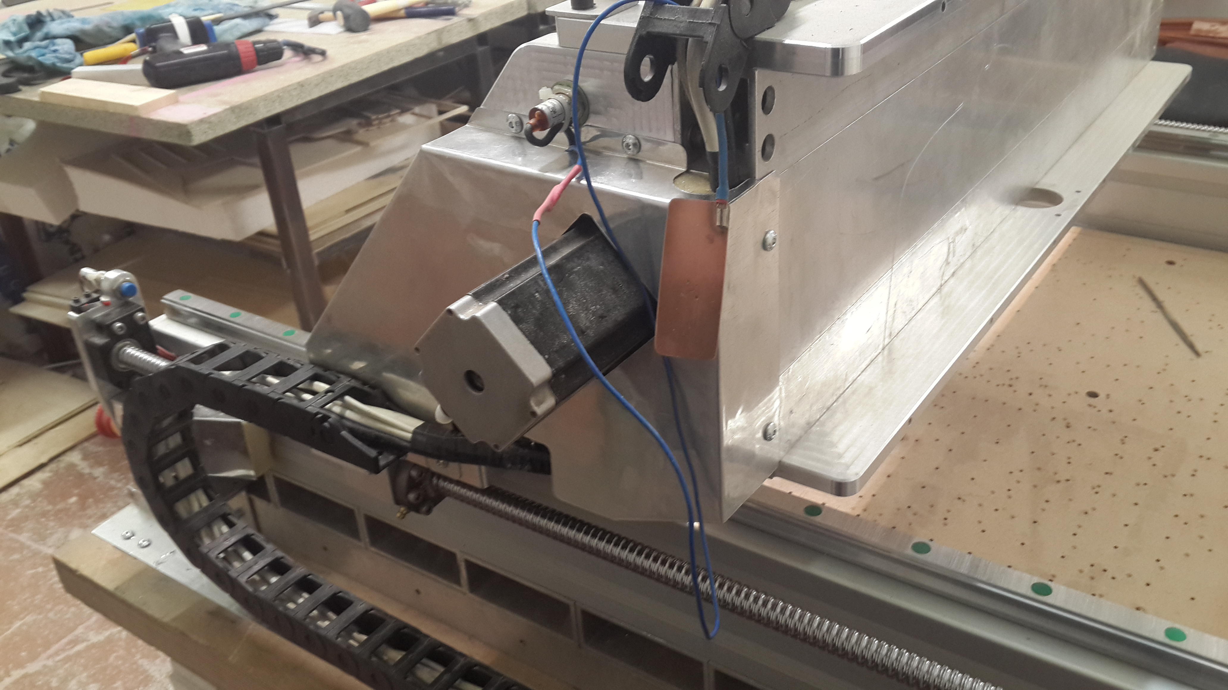

Закрыл проводку простеньким кожухом.
Кожух из неизвестного 0.5 алюминия. Гнул руками :)
2018-02-18 23.04.12.jpg (5314 просмотров) <a class='original' href='./download/file.php?id=132769&mode=view' target=_blank>Загрузить оригинал (3.1 МБ)</a>
2018-02-18 23.04.26.jpg (5314 просмотров) <a class='original' href='./download/file.php?id=132770&mode=view' target=_blank>Загрузить оригинал (2.87 МБ)</a>

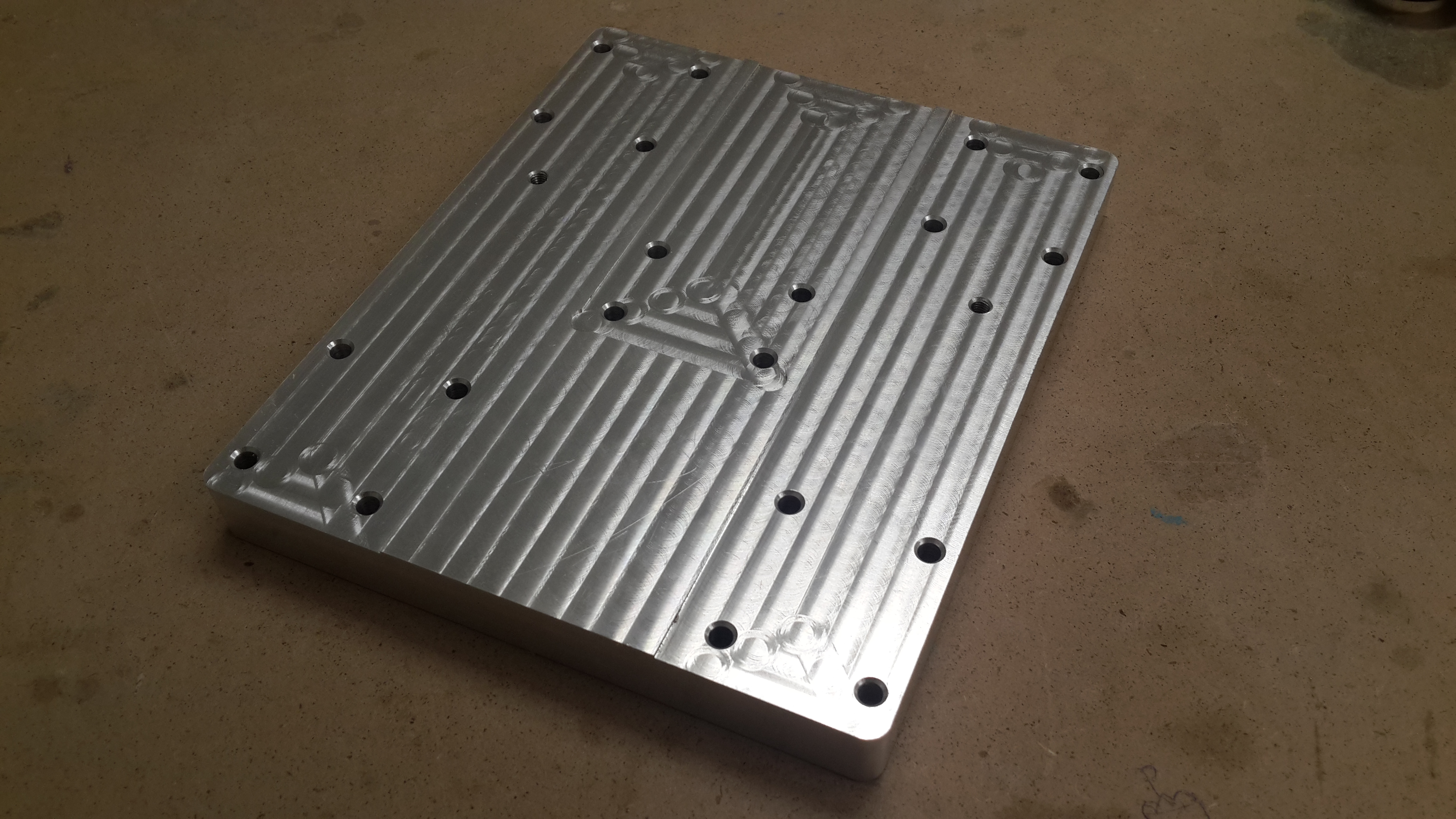

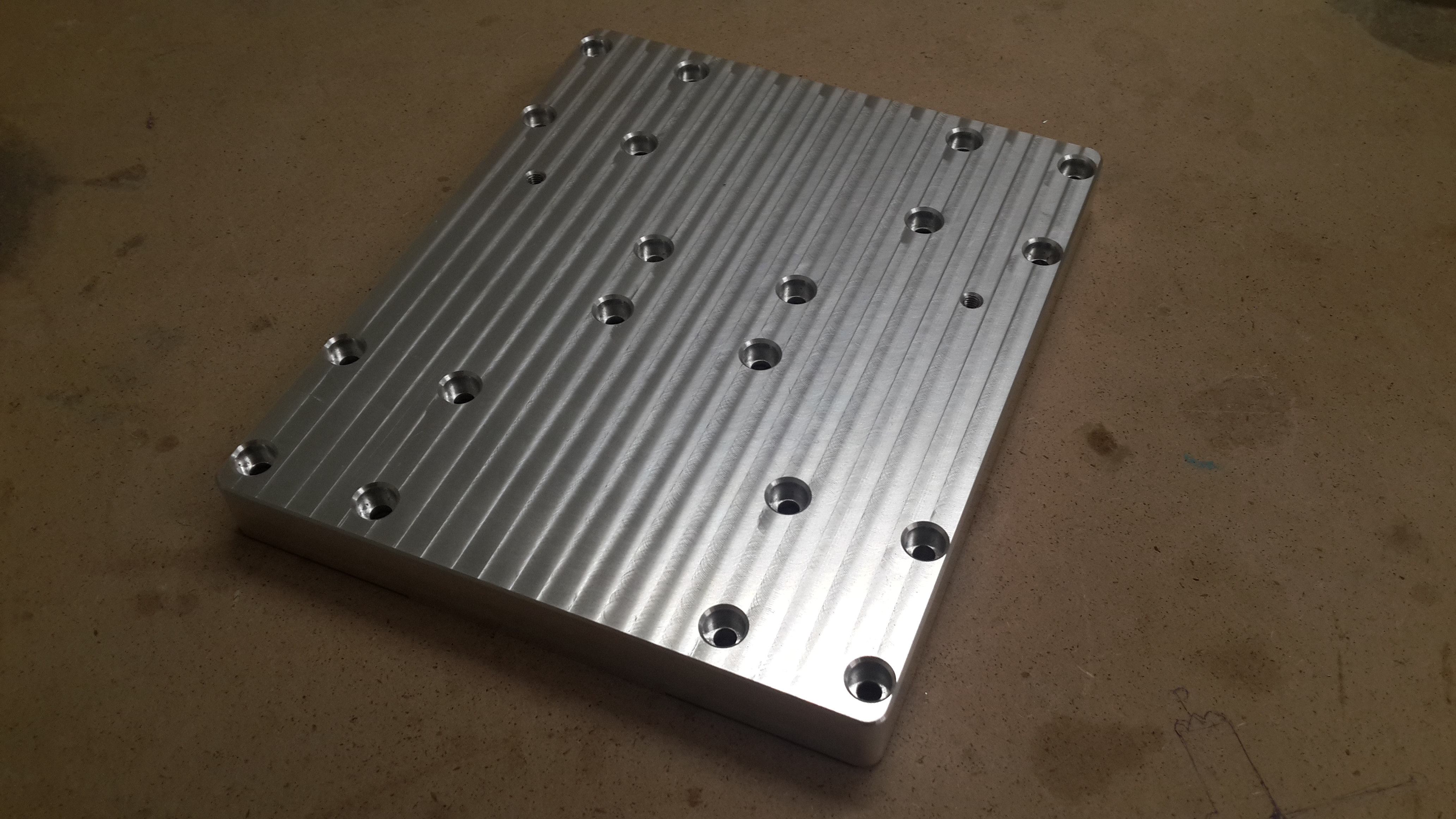

Выдалась свободное время, запилил новую шпиндельную плиту.
2018-02-24 00.45.12.jpg (5119 просмотров) <a class='original' href='./download/file.php?id=133174&mode=view' target=_blank>Загрузить оригинал (2.8 МБ)</a>
2018-02-24 00.45.25.jpg (5119 просмотров) <a class='original' href='./download/file.php?id=133175&mode=view' target=_blank>Загрузить оригинал (2.97 МБ)</a>

А чего под крепление шпинделя только 2 отверстия?
rage
Сообщения: 996
Репутация: 621
Откуда: МО
Сообщение rage »
Под крепление шпинделя вообще нет отверстий. Буду сверлить по месту.

Сообщение Umnik »
rage писал(а):Буду сверлить по месту.
Плохая это затея.
Я тоже много дырок по месту сверлю, не нравится совсем.
То там чуть уедет от нужной точки, то здесь.
Тут чуть под углом просверлишь, там немного отверстие разобьет.
Короче, пока станок еще делается и есть возможность, лучше подумать чуть и сделать нормально сразу.
