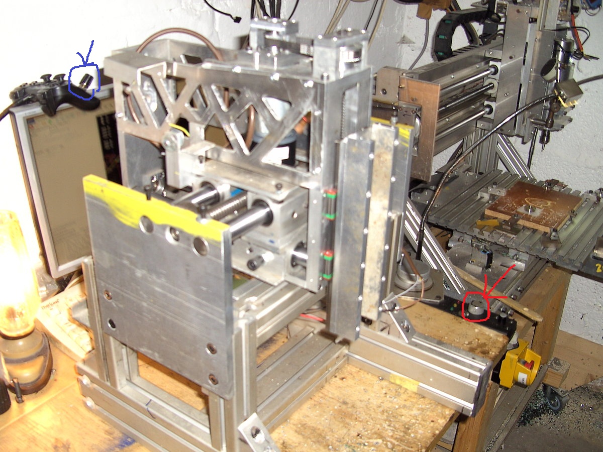

Парни,я без крутилки не магу,ну типа резистором падачю регулировать.
Вроде было на Линукс ЦНЦ,на жостике симулировать энкодер?
Через ЛПТ я вроде разобрался,но у меня законьчились входа,и рабочая подача и
свободного перемещения у меня висят вместе,мне это не нравится,хачю разделить.
Скажу еще,что Мак 3 и линукс использываю паралельно,нули одни,дом тоже,в Мак 3
делаю почти всё,ну как вицард позваляют,в линуксе резьбу режу,ну и мне очень нравится,
что линукс не тармазит,сказал:ПРР,он стаит,что я не магу сказать о Маке 3
Вот у меня жостик есть,можно его угаварить?,свабодное перемещение регулировать?
Вот есть штурвал,там все вместе,но хачю разделить
Мак 3;синий
Линукс ЦнЦ красный
