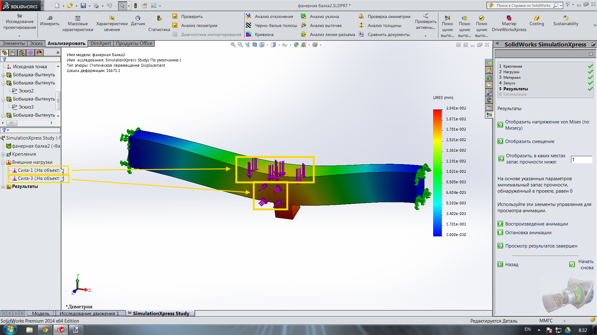

ukr-sasha писал(а):Длина 2500. Внизу бобышка 150х150х150, давление на нее 50Н.
Результат 0,02мм.
Спасибо большое! Я хоть и поставил SW, но освою не за час. Я так понимаю, результат неплох, если 50Н - это нормальное усилие.

ukr-sasha, горизонтальная нагрузка на кубик прикладывается? основной косяк подобного рода проектов с длинными балками это не чистый изгиб, а кручение. собственно шпиндель тоже будет действовать не по оси балки, а на вылете порядка 100мм - смотря какие линейные подшипники, потому что около 50мм съедает среднестатистический шпиндель с креплением. поэтому модель стоило бы несколько уточнить

aegis писал(а):ukr-sasha, горизонтальная нагрузка на кубик прикладывается?
В последнем варианте действуют две нагрузки: одна вертикальная и одна горизонтальная на кубик снизу балки (типа шпиндель). Обе нагрузки по 50Н.

ukr-sasha, странно. на картинке стрелки вроде как по основной балке а не по кубику давят

Сообщение ukr-sasha »
Просто на картинке уже прорисована деформированная балка, а векторы сил остались на месте.
балка в2-8.png (3886 просмотров) <a class='original' href='./download/file.php?id=31409&mode=view' target=_blank>Загрузить оригинал (435.99 КБ)</a>
На первый взгляд, действительно, результаты очень хорошие.
Но под вопросом правильное изготовление такой балки, чтобы в местах сочленений (под углом кстати) не было зазоров и люфтов. Да и трудоемкость изготовления, как мне кажется, очень высокая.
Это всё ИМХО. С деревом не работаю, и возможно, что для специалистов тут ничего сложного нет.

ukr-sasha писал(а): Но под вопросом правильное изготовление такой балки, чтобы в местах сочленений (под углом кстати) не было зазоров и люфтов. Да и трудоемкость изготовления, как мне кажется, очень высокая.
ukr-sasha,
зделать такую балку не составляет особого труда.
Зазоры и люфты в клееной конструкцыи в принцыпе исключаютса сами собой.
Пусть я даже потрачу раб. день - это будет очень трудоёмко? Я лично думаю что - нет.
