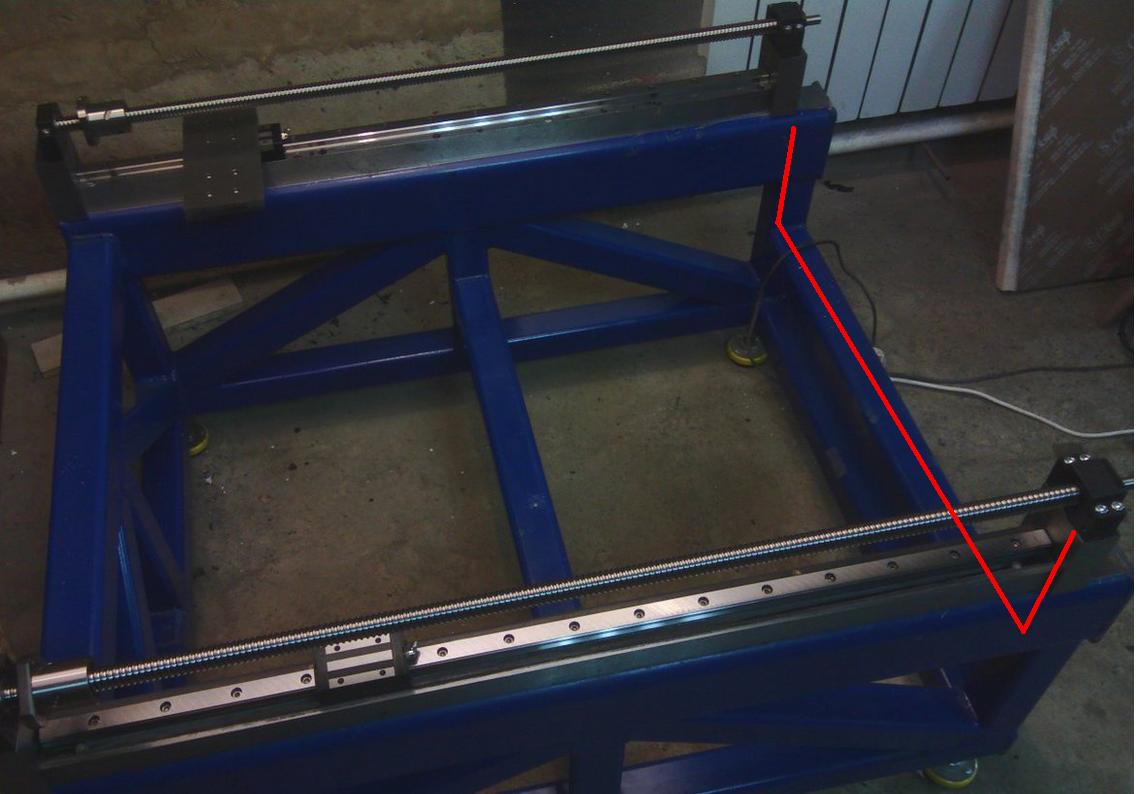

Re: Мой "небольшой гравер" по цветным металлам "Atom 500x700
Atom42 писал(а):Для выставления второго рельса по Х скрутил такую не замысловатую приблуду
Не совсем понятно, как выставляется перпендикулярность приблуды и рельса? Или просто дергаем туда-сюда и ищем максимальный показатель?
ЗЫ там на фото на фоне видно линейку мостик. Что за линейка, где брал?
ЗЫЫ по профилю - сосед занимался кранами у него были трубы 200+ х 200+ стенка около 10... Можно на металлобазе заказать, но скорее всего будет от 12метров...

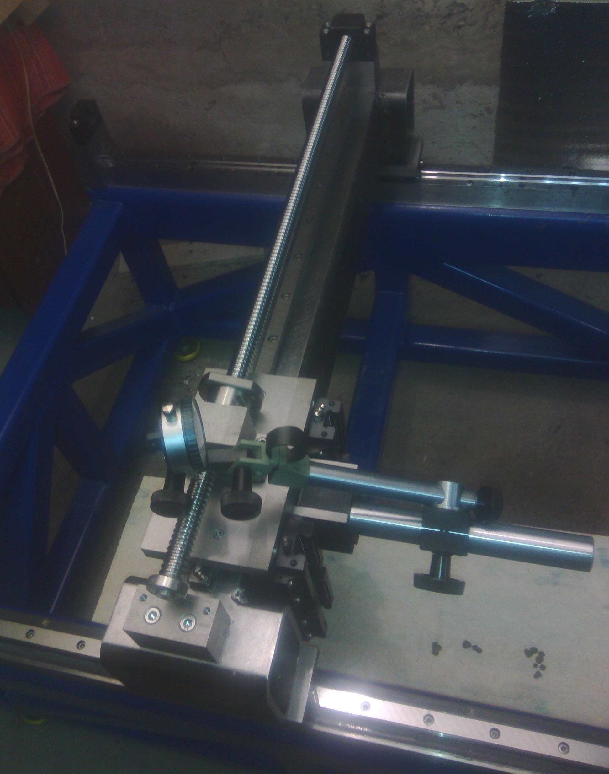

Дак, а за чемем выставлять перпендикулярность рельса и приблуды(извини, что вопросом на вопрос ;) )??? Если одна из рельс условно прямая, то нам нужна ПОВТОРЯЕМОСТЬ, а перпендикулярна должна быть ось "У" (в моем случае).

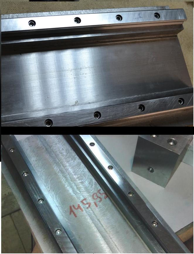

Какое я брал значение как эталон? Постараюсь объяснить...
На раме(станине), как я выяснил :hehehe: есть достаточно слабое место(все конечно относительно)- это место там где рама не имеет связи как сзади(Красным показал)
Слабое место.JPG (4125 просмотров) <a class='original' href='./download/file.php?id=55952&mode=view' target=_blank>Загрузить оригинал (81.96 КБ)</a>
Дак вот, на балке опоры с каретками были намертво зашкантованы, когда я одел балку и приспособу, то я увидел что при перемещениях портала станина деформируется на 0,2 (сужается) к месту нарисованным красным и возвращается в исходное, когда балку откатываю в конец станины, вывод натяг более 0,2, так я и вычислил нужное значение убрав шканты с одной из сторон и добился отсутствия диформаций ;)

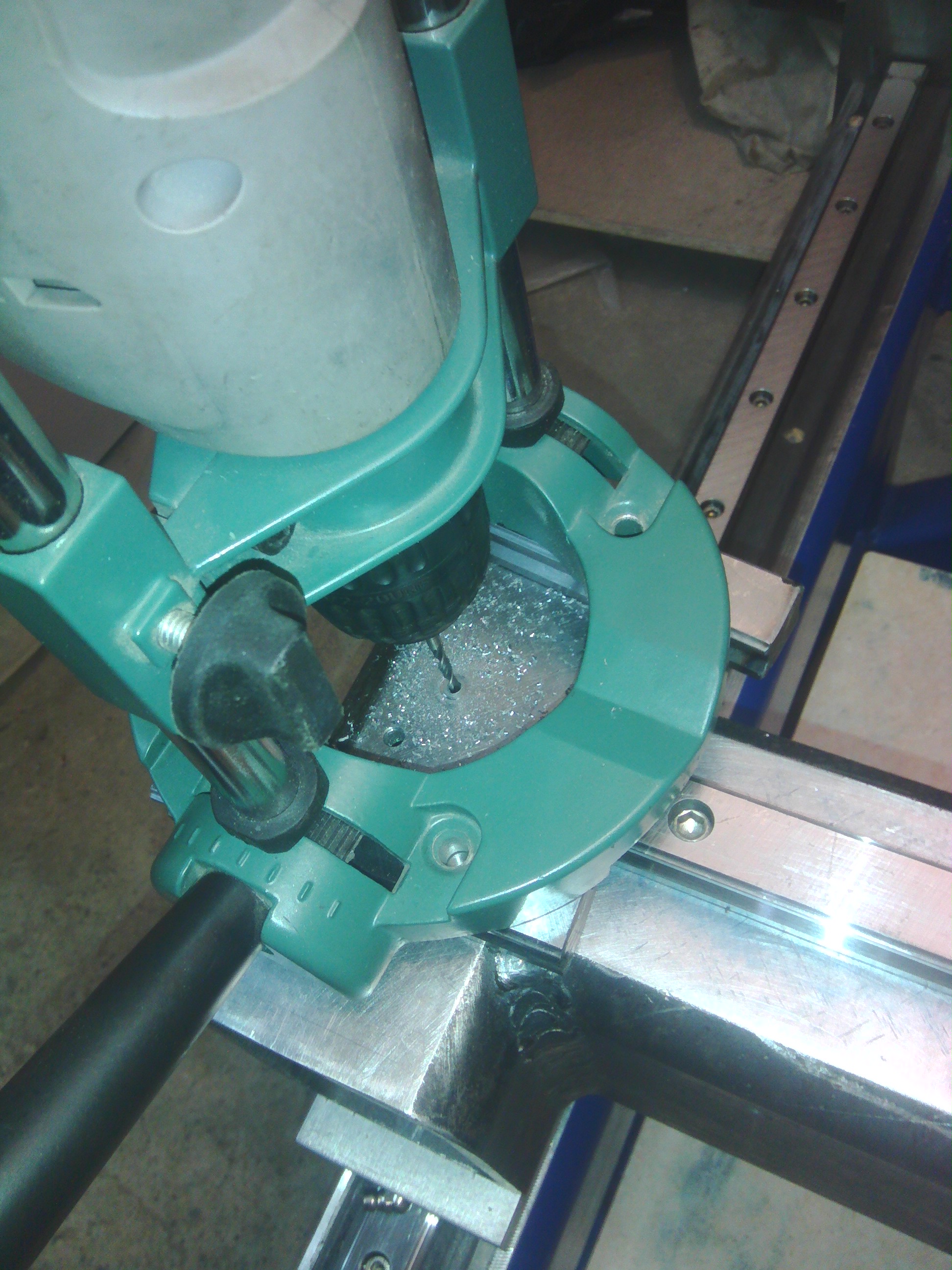

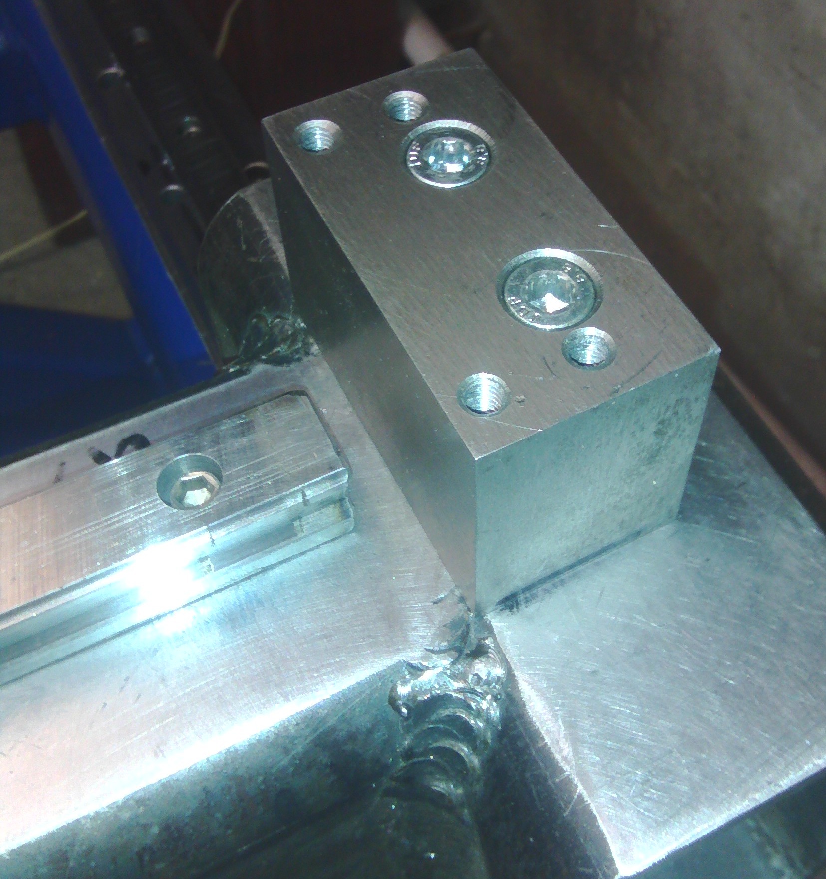

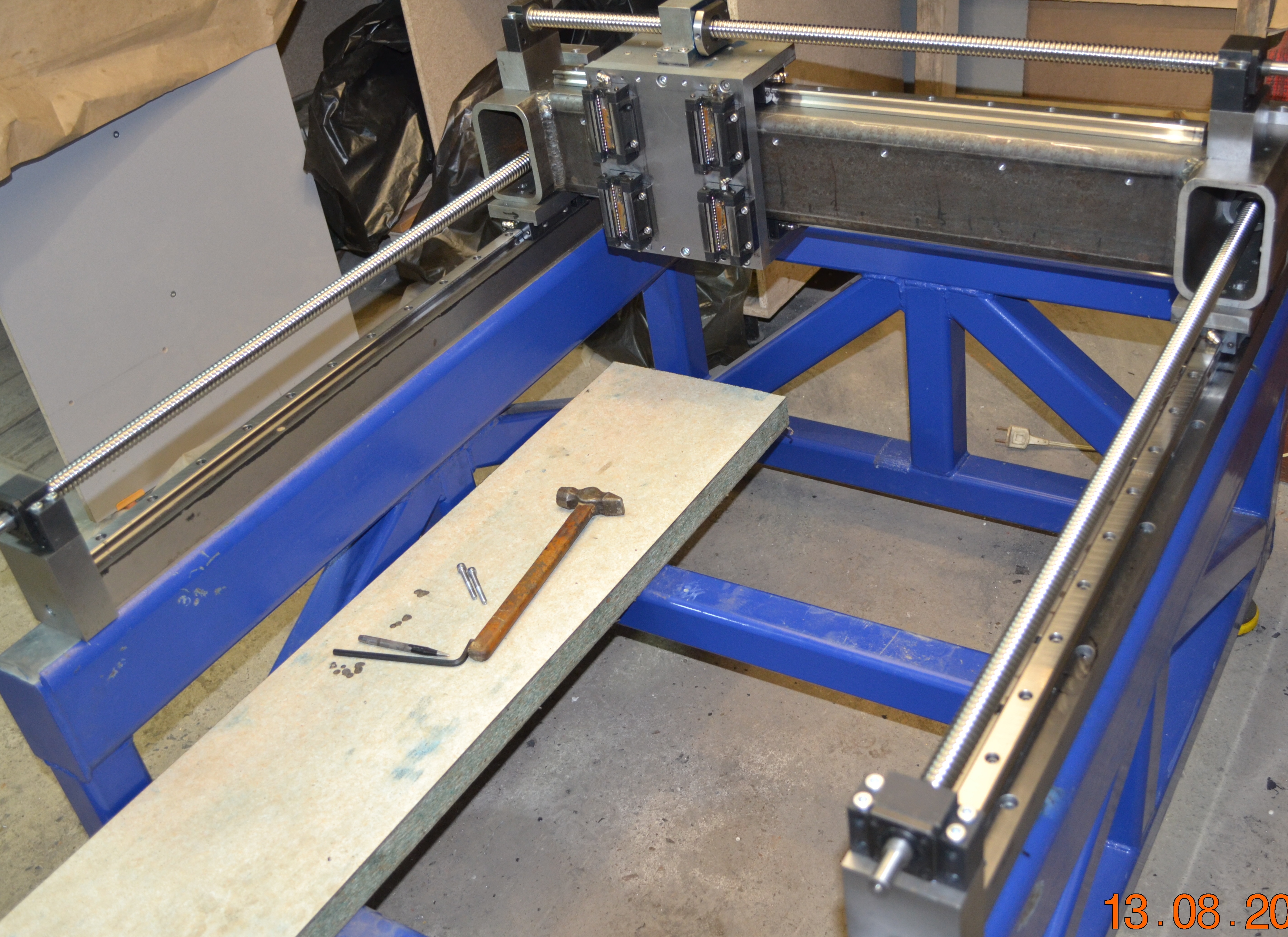

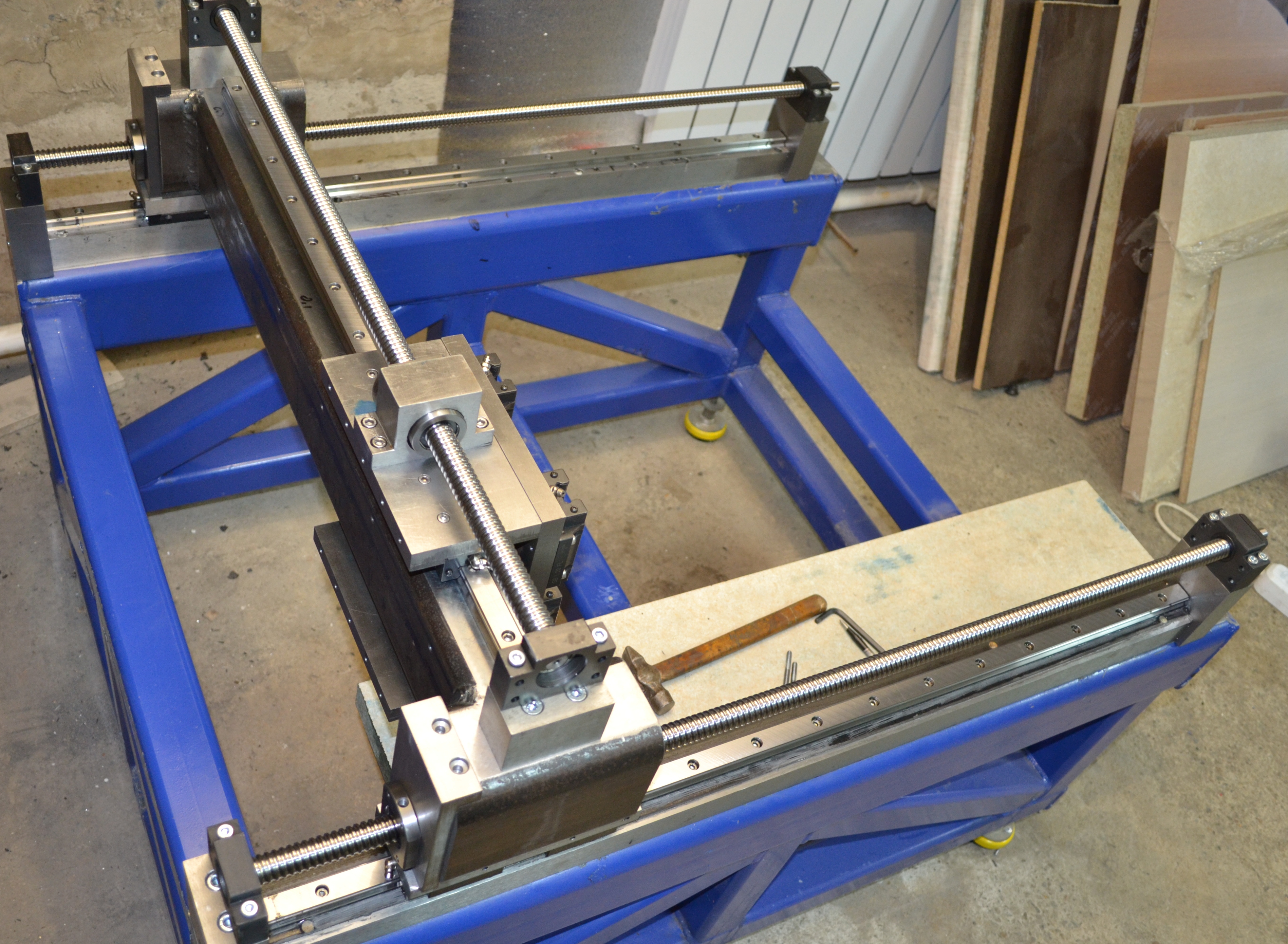

Неделя, можно сказать, была посвящена ШВП, а именно их выставлению, в конце недели приятный бонус в виде шпинделя, купленного три недели назад.
По "Х" ШВП были выставлены, а вот по "У" еще предстояло разметить под опоры и выставить винт в двух плоскостях. Сложных ситуаций не было, разметил, насверлил, нарезал резьбочек, выставил и т.д и так несколько раз.
Многое размечаю и сверлю по месту но не все сразу.
IMG_20150812_182244.jpg (4096 просмотров) <a class='original' href='./download/file.php?id=55959&mode=view' target=_blank>Загрузить оригинал (954.45 КБ)</a>
IMG_20150812_181814.jpg (4096 просмотров) <a class='original' href='./download/file.php?id=55958&mode=view' target=_blank>Загрузить оригинал (539.91 КБ)</a>
IMG_20150812_201702.jpg (4096 просмотров) <a class='original' href='./download/file.php?id=55957&mode=view' target=_blank>Загрузить оригинал (679.64 КБ)</a>
Особо пояснять думаю нечего, но если есть вопросы...

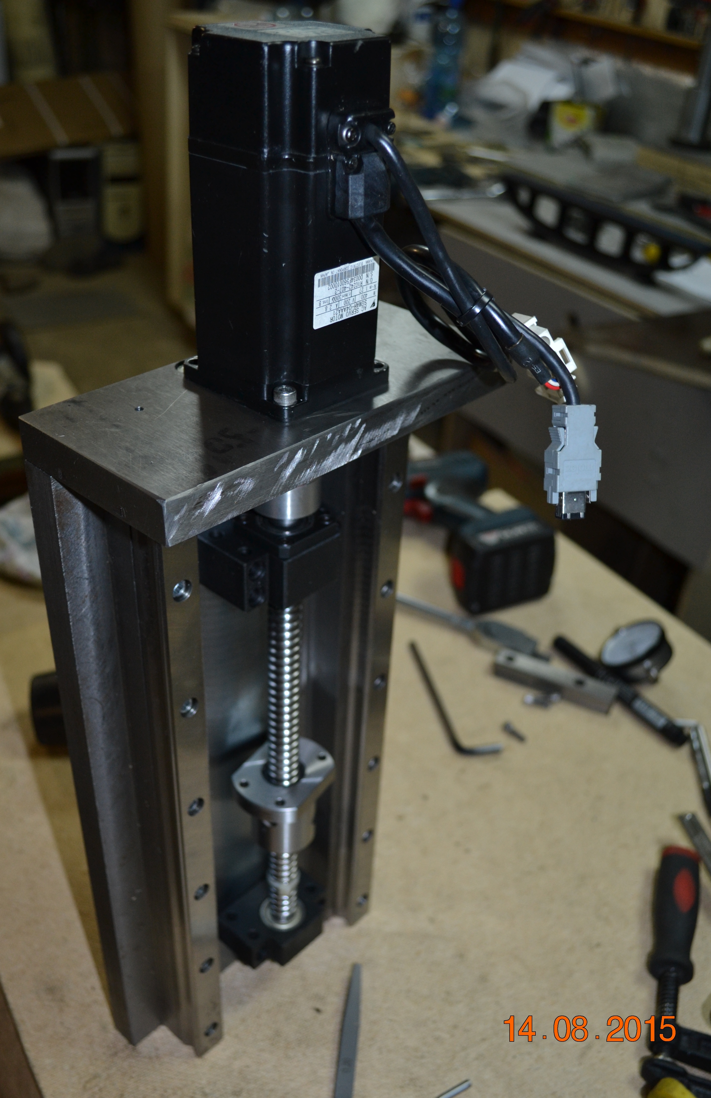

DSC_0007.JPG (4096 просмотров) <a class='original' href='./download/file.php?id=55961&mode=view' target=_blank>Загрузить оригинал (4.6 МБ)</a>
DSC_0005.JPG (4096 просмотров) <a class='original' href='./download/file.php?id=55960&mode=view' target=_blank>Загрузить оригинал (4.71 МБ)</a>

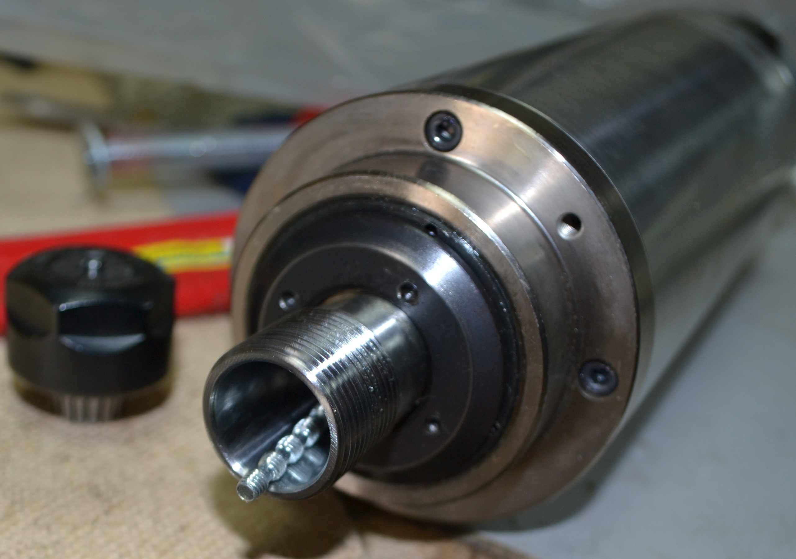

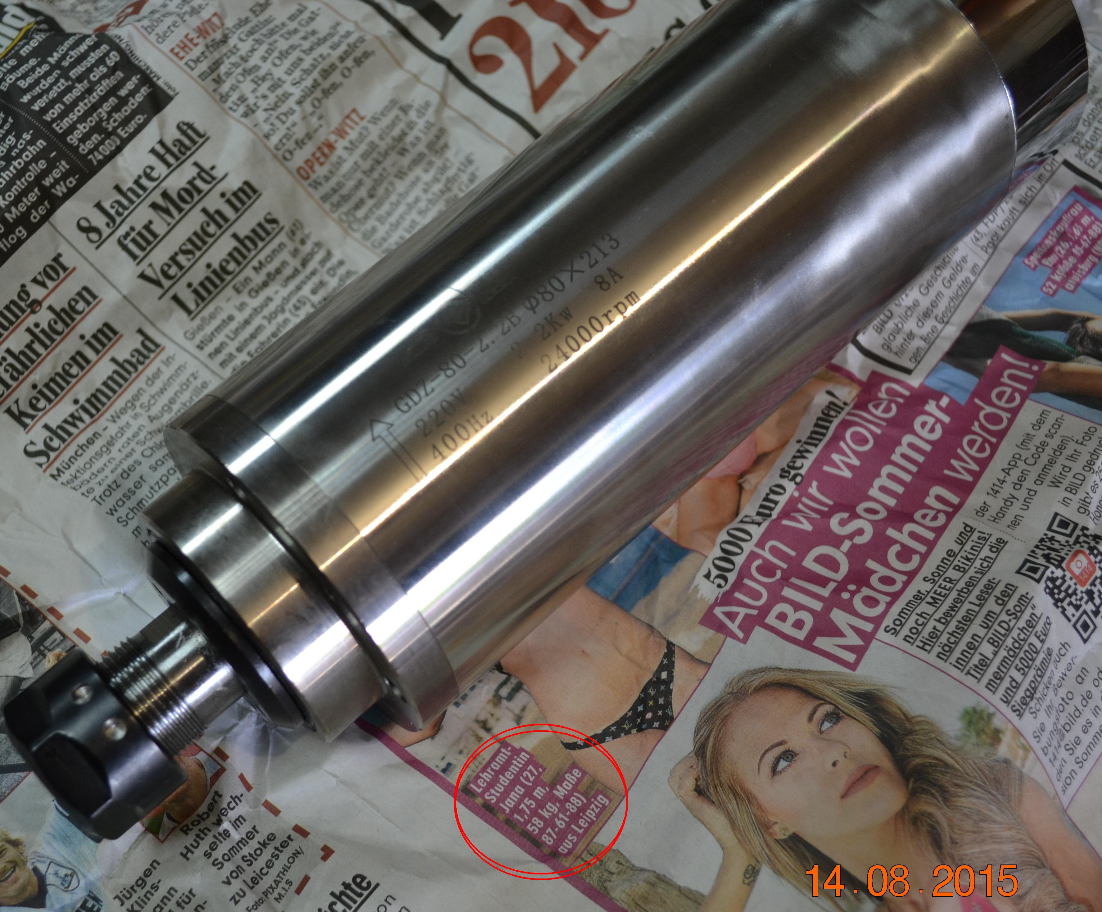

Сегодня получил шпиндель, долго ждал. Долго размышлял над покупкой, много искал какую-то альтернативу китайцу по приемлемой для меня цене, но в итоге купил китайца от немца :hehehe: . Изначально планировал китайца на 3 кв, но рекомендаций по какому либо конкретному и надежному продавцу не нашел.
Кроме того:
1. не совсем уверен в том, что моя сеть в гараже позволит мне за питать 3 кв шпиндель+ 3 сервы по 400 ват+ 1 серву на 750. (ну это так для самооправдания ;) ) думаю 800 ват не многое решали бы :hehehe:
2. Думаю, что жесткость моего станка скорее всего не позволит полноценно использовать, по алюминию, более мощный шпиндель. В этом вопросе более реально смотрю на вещи.
3. Конечно же бюджетность... Данный шпиндель намного дороже аналогов/оригиналов (а именно в двое :freak: 394 еуро обошелся так сказать, на день покупки 28500 с доставкой) Меня подкупило, то что по словам продавца он их доводит до "ума" меняет подшипники, шлифует конус. Если не вдаваться в подробности- типо лучше :) Вообщем посмотрим, опыта эксплуатации нет, сравнить пока нет возможности.

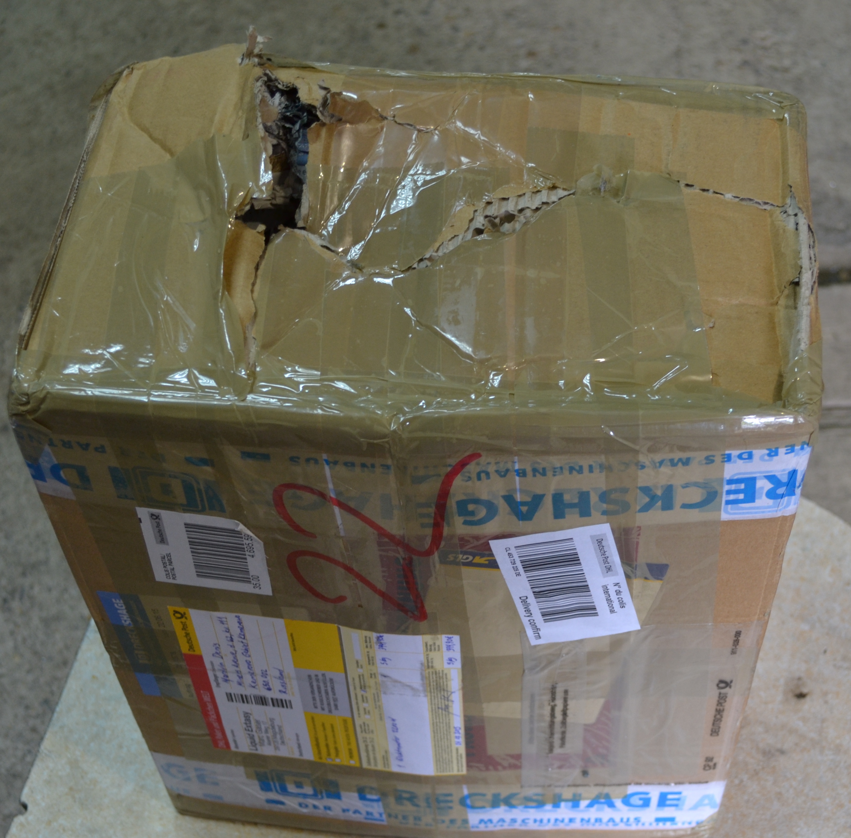

Получал на почтамте, приносят мешок, там большая коробка, в коробке дыра...
DSC_0008.JPG (4096 просмотров) <a class='original' href='./download/file.php?id=55962&mode=view' target=_blank>Загрузить оригинал (2.96 МБ)</a>
Думаю- прикольно, наверное шпинделя нет! Да нет, в куче газет нашел цилиндр укутанный в полиэтилен, есть шпиндель и куча немецкой прессы :hehehe: даже рубрика знакомства есть, а может не знакомства, а предложения :oops:... как немцы любят...
DSC_0009.JPG (4096 просмотров) <a class='original' href='./download/file.php?id=55965&mode=view' target=_blank>Загрузить оригинал (931.55 КБ)</a>

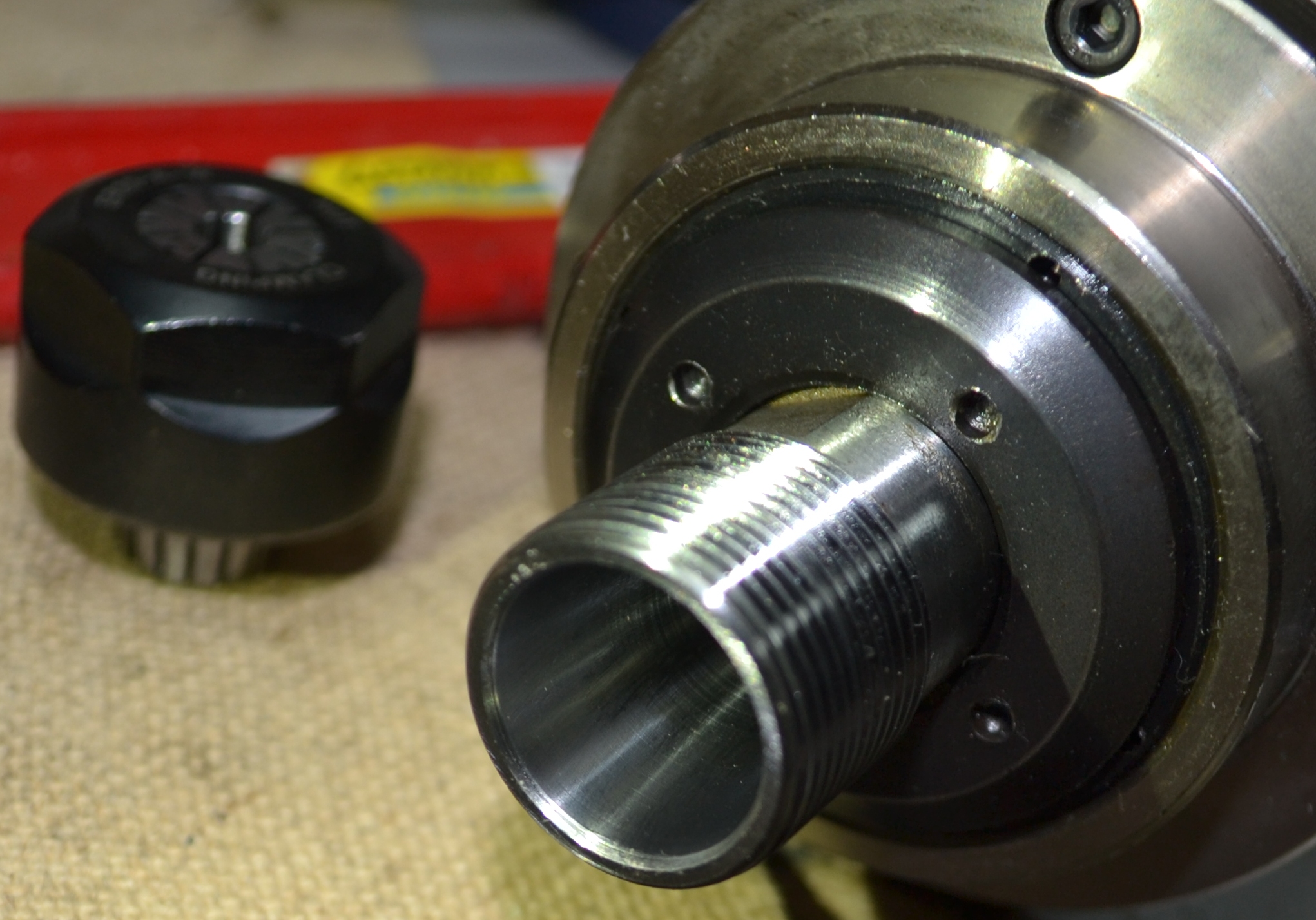

Покрутился я вокруг шпинделя, все же первый раз такую железку вижу
DSC_0010.JPG (4096 просмотров) <a class='original' href='./download/file.php?id=55966&mode=view' target=_blank>Загрузить оригинал (1.58 МБ)</a>
DSC_0011.JPG (4096 просмотров) <a class='original' href='./download/file.php?id=55967&mode=view' target=_blank>Загрузить оригинал (1.11 МБ)</a>
Ну БлЯстит конус, может быть у всех так и блЯстит :) откуда мне знать. Стоечку на скорую руку прилепил, покрутил руками, ну пока замечаний нет, где-то наверное 0,005-0,007 не больше, может и не плохо?

DSC_0014.JPG (4096 просмотров) <a class='original' href='./download/file.php?id=55971&mode=view' target=_blank>Загрузить оригинал (3.6 МБ)</a>
DSC_0015.JPG (4096 просмотров) <a class='original' href='./download/file.php?id=55972&mode=view' target=_blank>Загрузить оригинал (3.61 МБ)</a>
DSC_0016.JPG (4096 просмотров) <a class='original' href='./download/file.php?id=55969&mode=view' target=_blank>Загрузить оригинал (4.83 МБ)</a>

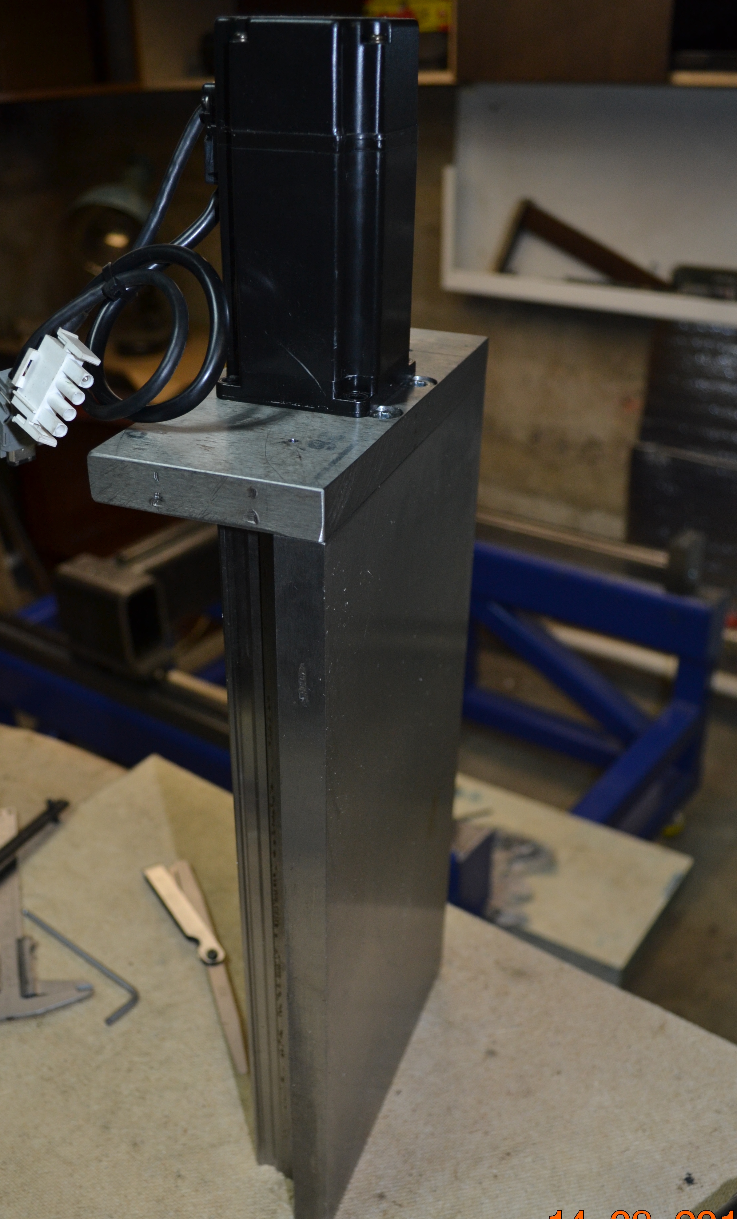

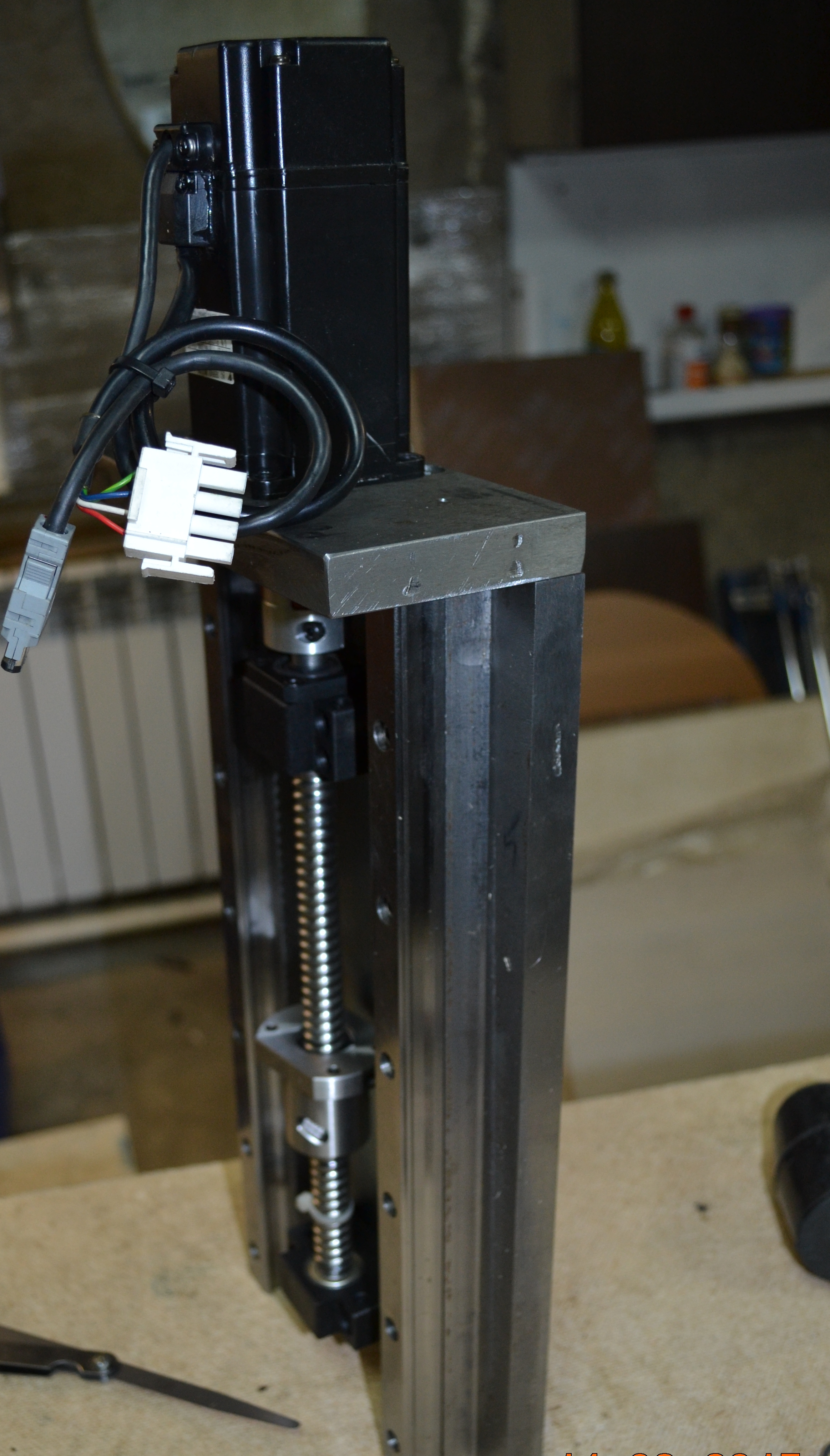

Подвижную "Z" еще раз шлифовал, стало лучше
DSC_0013.JPG (4096 просмотров) <a class='original' href='./download/file.php?id=55973&mode=view' target=_blank>Загрузить оригинал (111.15 КБ)</a>

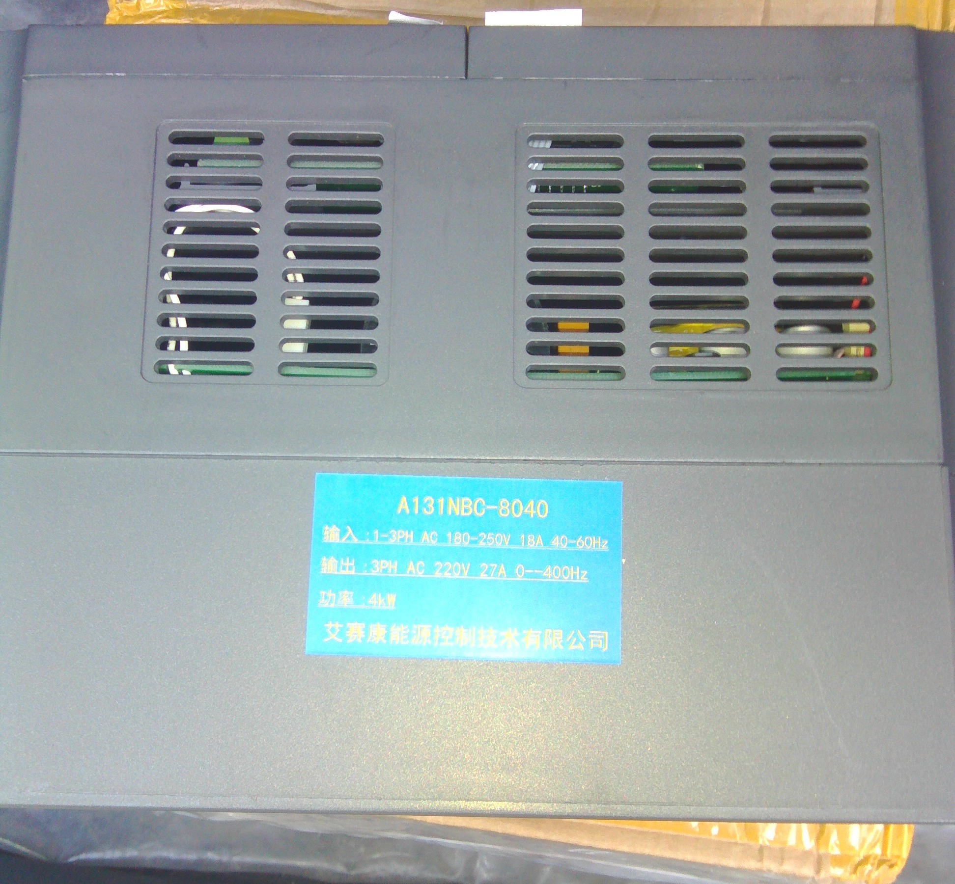

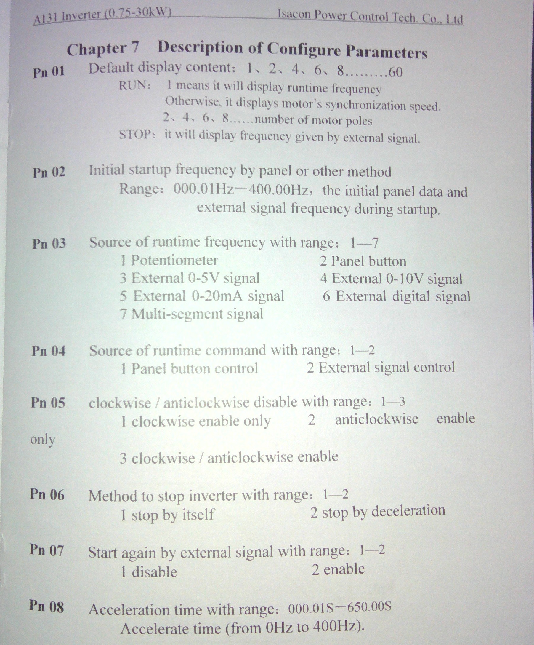

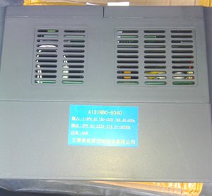

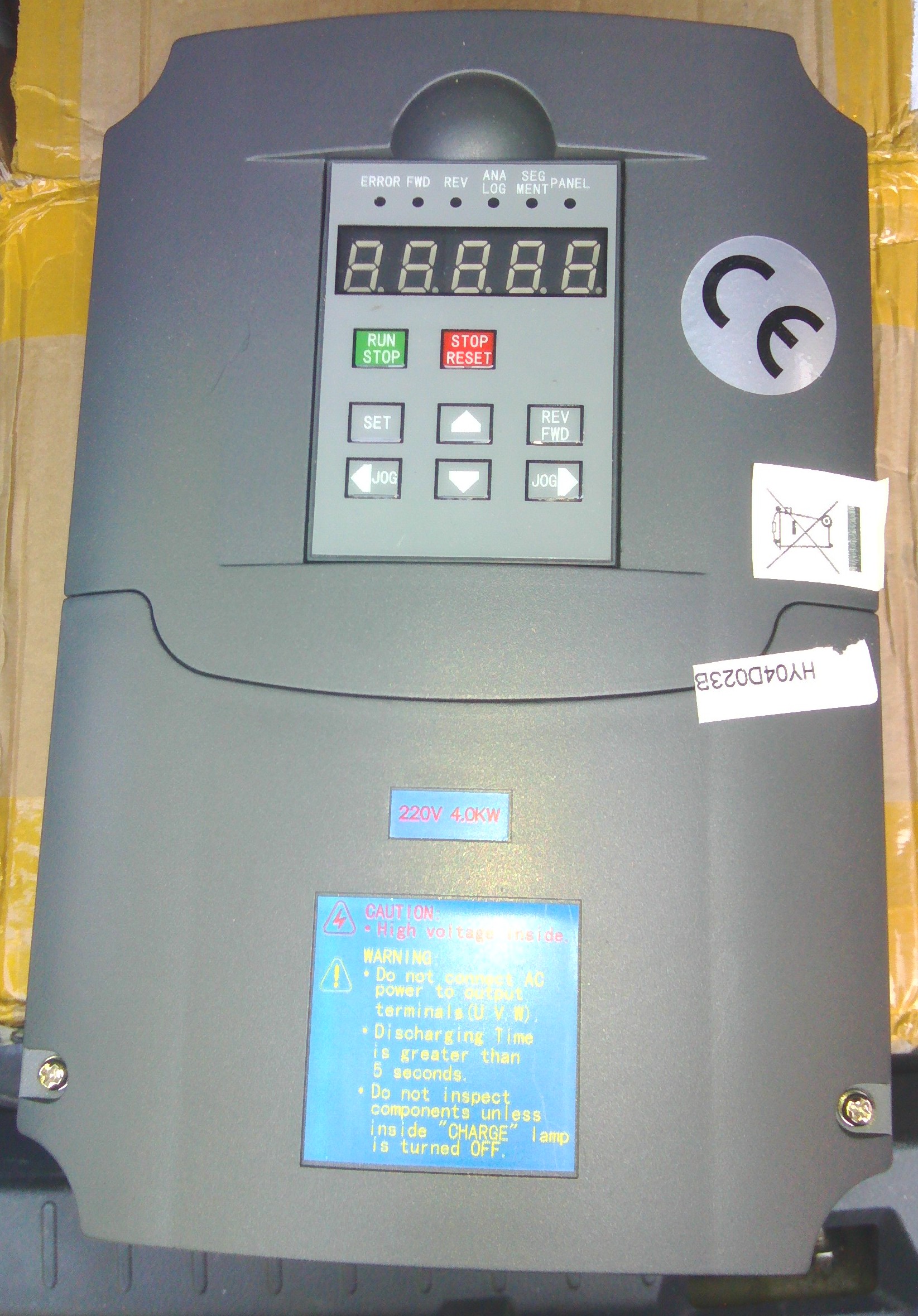

Парни, выручайте советом!!!
Сегодня получил инвертор, каких на форуме полно.
1.jpg (3898 просмотров) <a class='original' href='./download/file.php?id=56348&mode=view' target=_blank>Загрузить оригинал (767.62 КБ)</a>
2.jpg (3898 просмотров) <a class='original' href='./download/file.php?id=56349&mode=view' target=_blank>Загрузить оригинал (771.7 КБ)</a>
Единственное он на 4 кв/220в от Huanyang модель HY04D023B. Признаться, я не думал, что настройки отличаются от HY02D223B. Однако, я заблуждался.
Хотел покрутить с кнопок шпинделем, но не могу выбрать нужные настройки, помогите определиться с ними.
Еще:
1. я не нашел где нужно указать, что двигатель на 2,2 кв
2. где указать ток шпинделя в 8 А
Шпиндель обычный у меня GDZ-80 2,2, 8А, 220в, 24000.

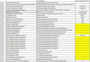

Некоторые параметры выбрал, а вот с остальным проблема, в том числе:
Сделал себе для удобства табличку, пока поставил только вот эти
9.JPG (3898 просмотров) <a class='original' href='./download/file.php?id=56356&mode=view' target=_blank>Загрузить оригинал (204.57 КБ)</a>
П.С. Он вообще подходит к шпинделю :oops: ?

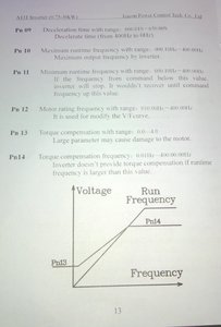

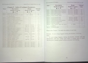

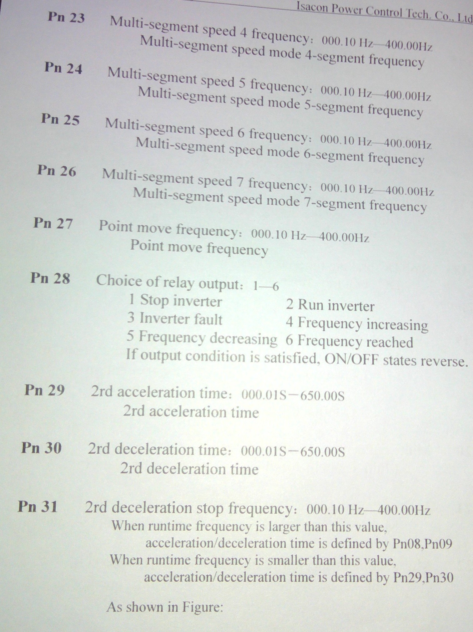

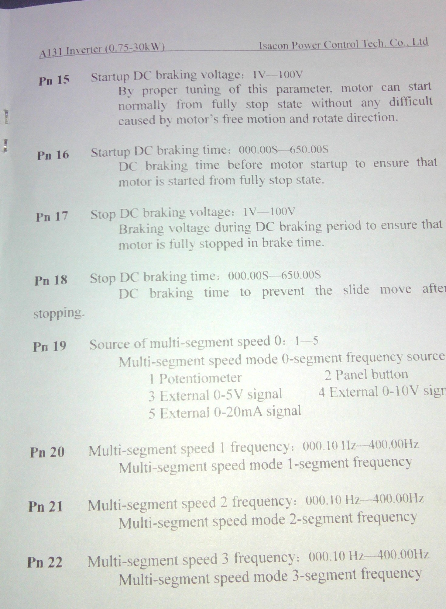

Ни у кого нет такого частотника :wik: ?
Подключил шпиндель, крутится, но хотелось бы понять, что обозначают эти параметры:
Pn 13 Torgue compensation значение 0.0-4.0 по умолчанию стоит 0
Pn 14 Torgue compensation frequence значение 0.01-400HZ по умолчанию стоит 10
Pn 27 Point move frequence значение 0.01-400HZ по умолчанию стоит 10
Так же не нашел где смотреть/устанавливать выходной ток, хотя работает без нагрева, может он сам его определяет?
Обороты он тоже вроде бы не показывает, как их тогда устанавливать/регулировать в чпу? (тут понял, чпу не нужно знать какие обороты у шпинделя, ЧПУ регулирует частоту подачей аналогово сигнала)

Все еще актуально, что это обозначает:
Atom42 писал(а): Pn 13 Torgue compensation значение 0.0-4.0 по умолчанию стоит 0
По идее ток надо самому установить, должен быть такой параметр
Atom42 писал(а):Что-то можно посоветовать?
Попробовать на панельке набрать параметр с большим номером.

Я согласен с тобой, куда копать пока не понятно, где искать... В брошюрке информации другой нет

alexg-nn
Сообщения: 769
Репутация: 127
Откуда: Нижний Новгород
Сообщение alexg-nn »
А я вот первым запросом нашёл такой мануал.
Он вроде побольше и там есть пункт "PD142 - Rated Motor Current". Не то?
