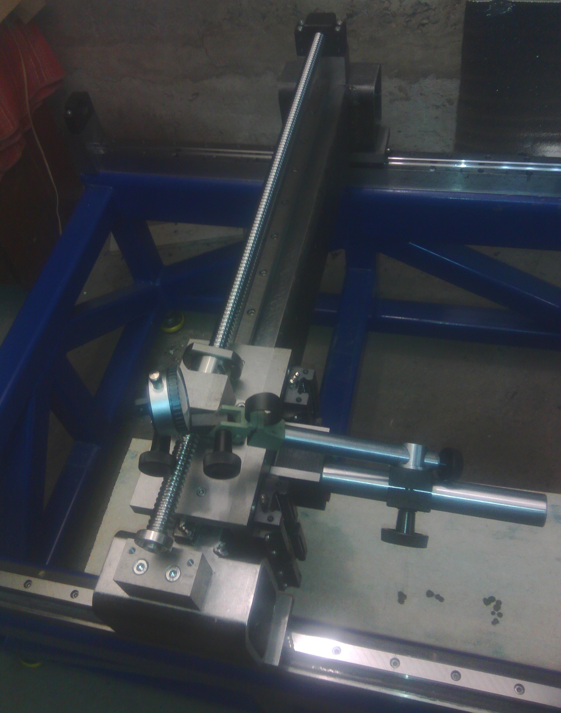

Atom42 писал(а):Для выставления второго рельса по Х скрутил такую не замысловатую приблуду
Не совсем понятно, как выставляется перпендикулярность приблуды и рельса? Или просто дергаем туда-сюда и ищем максимальный показатель?
ЗЫ там на фото на фоне видно линейку мостик. Что за линейка, где брал?
Дак, а за чемем выставлять перпендикулярность рельса и приблуды(извини, что вопросом на вопрос ;) )??? Если одна из рельс условно прямая, то нам нужна ПОВТОРЯЕМОСТЬ, а перпендикулярна должна быть ось "У" (в моем случае).
Какое я брал значение как эталон? Постараюсь объяснить...
На раме(станине), как я выяснил :hehehe: есть достаточно слабое место(все конечно относительно)- это место там где рама не имеет связи как сзади(Красным показал)
Слабое место.JPG (4134 просмотра) <a class='original' href='./download/file.php?id=55952&mode=view' target=_blank>Загрузить оригинал (81.96 КБ)</a>
Дак вот, на балке опоры с каретками были намертво зашкантованы, когда я одел балку и приспособу, то я увидел что при перемещениях портала станина деформируется на 0,2 (сужается) к месту нарисованным красным и возвращается в исходное, когда балку откатываю в конец станины, вывод натяг более 0,2, так я и вычислил нужное значение убрав шканты с одной из сторон и добился отсутствия диформаций ;)

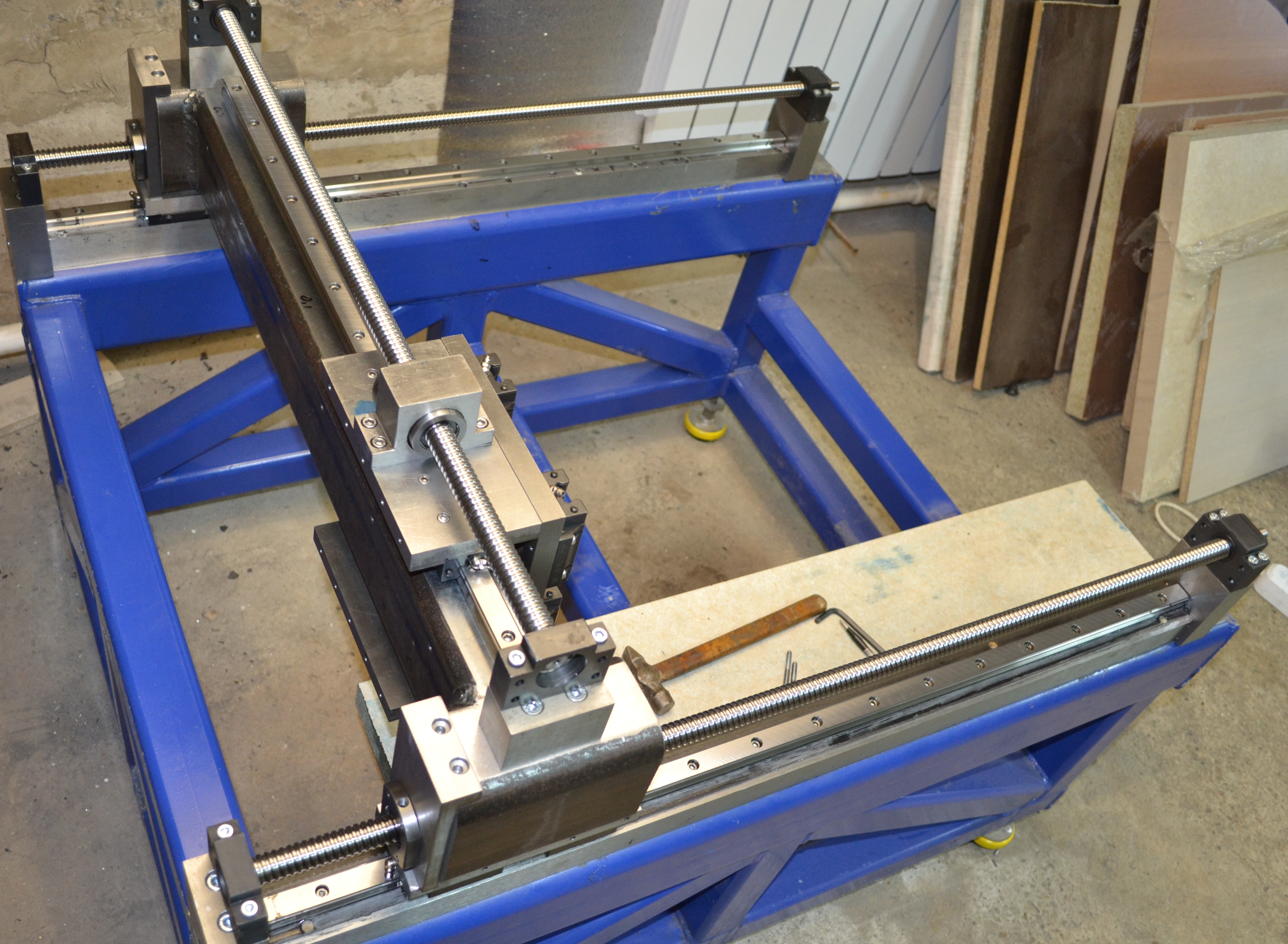

nik1 писал(а):Зачетно получается
Спасибо, nik1 ;) из твоих уст особенно лестно такое слышать.
В пятницу вечером, да за :beer_blow: можно немного пописать...

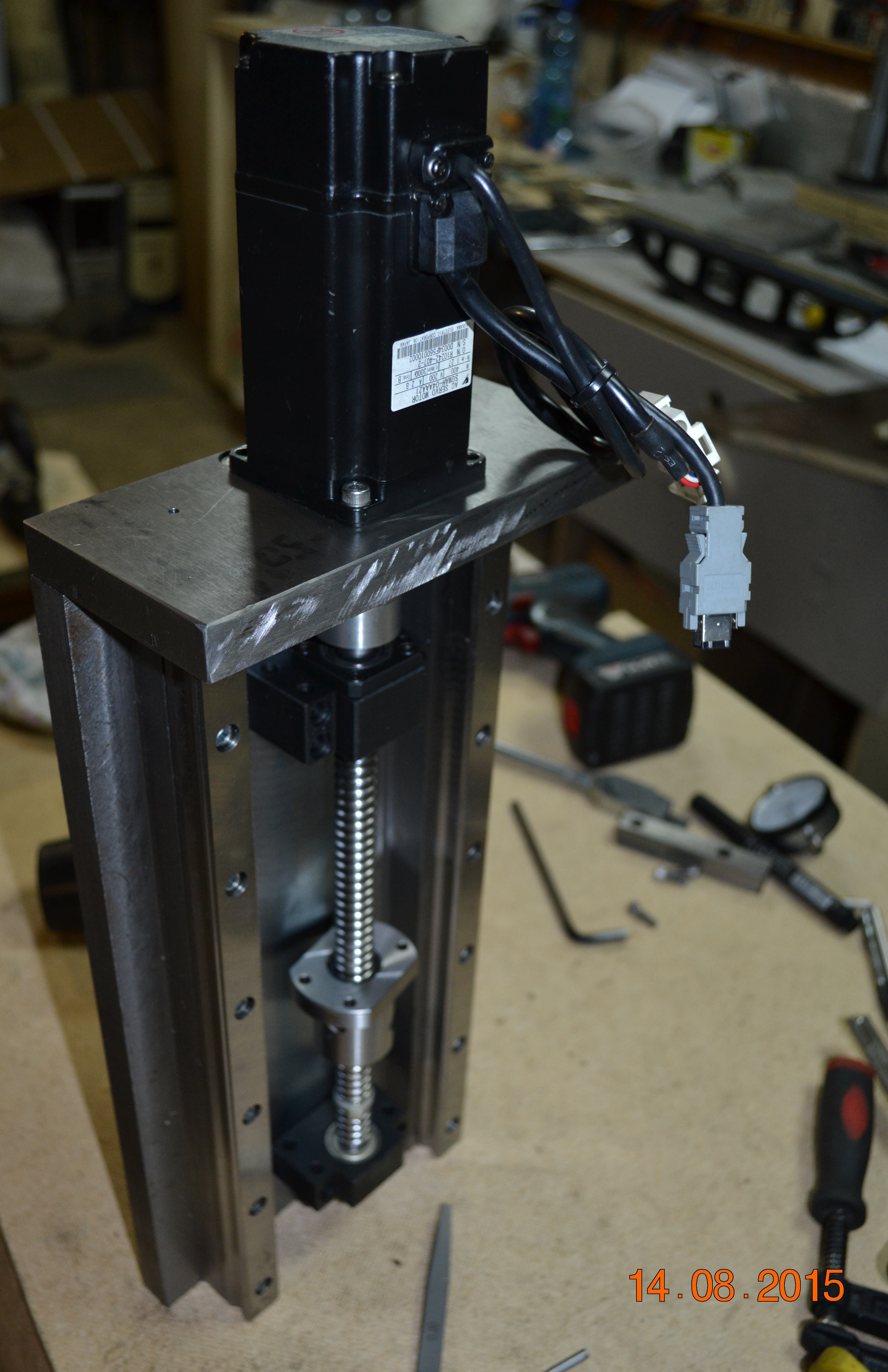

Неделя, можно сказать, была посвящена ШВП, а именно их выставлению, в конце недели приятный бонус в виде шпинделя, купленного три недели назад.
По "Х" ШВП были выставлены, а вот по "У" еще предстояло разметить под опоры и выставить винт в двух плоскостях. Сложных ситуаций не было, разметил, насверлил, нарезал резьбочек, выставил и т.д и так несколько раз.
Многое размечаю и сверлю по месту но не все сразу.
IMG_20150812_182244.jpg (4105 просмотров) <a class='original' href='./download/file.php?id=55959&mode=view' target=_blank>Загрузить оригинал (954.45 КБ)</a>
IMG_20150812_181814.jpg (4105 просмотров) <a class='original' href='./download/file.php?id=55958&mode=view' target=_blank>Загрузить оригинал (539.91 КБ)</a>
IMG_20150812_201702.jpg (4105 просмотров) <a class='original' href='./download/file.php?id=55957&mode=view' target=_blank>Загрузить оригинал (679.64 КБ)</a>
Особо пояснять думаю нечего, но если есть вопросы...
DSC_0007.JPG (4105 просмотров) <a class='original' href='./download/file.php?id=55961&mode=view' target=_blank>Загрузить оригинал (4.6 МБ)</a>
DSC_0005.JPG (4105 просмотров) <a class='original' href='./download/file.php?id=55960&mode=view' target=_blank>Загрузить оригинал (4.71 МБ)</a>

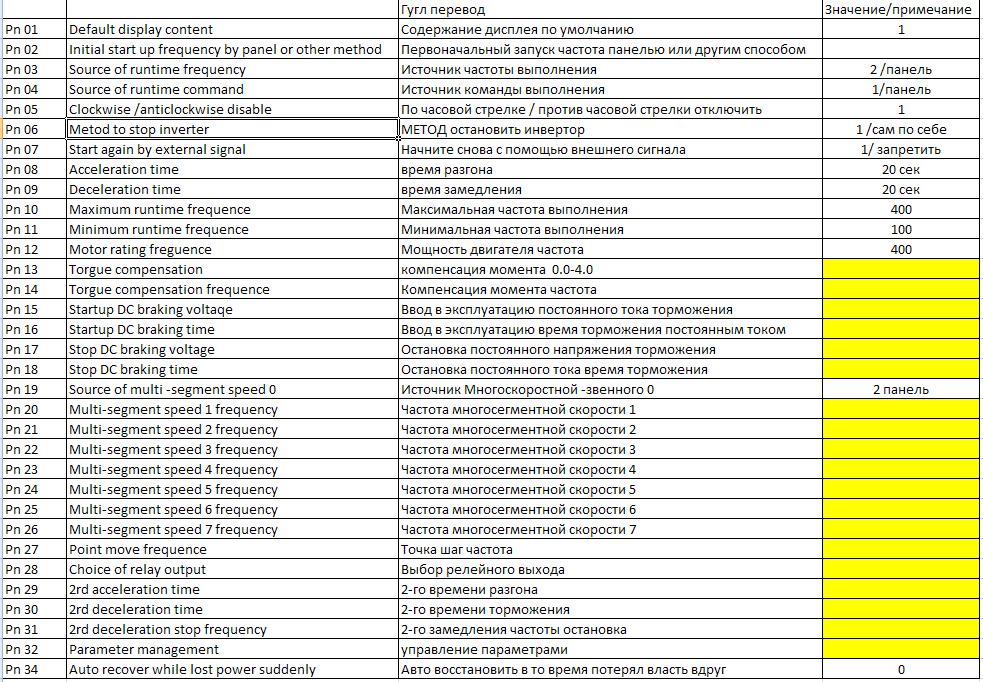

Парни, выручайте советом!!!
Сегодня получил инвертор, каких на форуме полно.
1.jpg (3907 просмотров) <a class='original' href='./download/file.php?id=56348&mode=view' target=_blank>Загрузить оригинал (767.62 КБ)</a>
2.jpg (3907 просмотров) <a class='original' href='./download/file.php?id=56349&mode=view' target=_blank>Загрузить оригинал (771.7 КБ)</a>
Единственное он на 4 кв/220в от Huanyang модель HY04D023B. Признаться, я не думал, что настройки отличаются от HY02D223B. Однако, я заблуждался.
Хотел покрутить с кнопок шпинделем, но не могу выбрать нужные настройки, помогите определиться с ними.
Еще:
1. я не нашел где нужно указать, что двигатель на 2,2 кв
2. где указать ток шпинделя в 8 А
Шпиндель обычный у меня GDZ-80 2,2, 8А, 220в, 24000.
3.jpg (3907 просмотров) <a class='original' href='./download/file.php?id=56350&mode=view' target=_blank>Загрузить оригинал (936.73 КБ)</a>
4.jpg (3907 просмотров) <a class='original' href='./download/file.php?id=56351&mode=view' target=_blank>Загрузить оригинал (813.93 КБ)</a>
5.jpg (3907 просмотров) <a class='original' href='./download/file.php?id=56352&mode=view' target=_blank>Загрузить оригинал (583.09 КБ)</a>
6.jpg (3907 просмотров) <a class='original' href='./download/file.php?id=56353&mode=view' target=_blank>Загрузить оригинал (596.85 КБ)</a>
7.jpg (3907 просмотров) <a class='original' href='./download/file.php?id=56354&mode=view' target=_blank>Загрузить оригинал (611.54 КБ)</a>
8.jpg (3907 просмотров) <a class='original' href='./download/file.php?id=56355&mode=view' target=_blank>Загрузить оригинал (594.84 КБ)</a>
Некоторые параметры выбрал, а вот с остальным проблема, в том числе:
Сделал себе для удобства табличку, пока поставил только вот эти
9.JPG (3907 просмотров) <a class='original' href='./download/file.php?id=56356&mode=view' target=_blank>Загрузить оригинал (204.57 КБ)</a>
П.С. Он вообще подходит к шпинделю :oops: ?

Ни у кого нет такого частотника :wik: ?
Подключил шпиндель, крутится, но хотелось бы понять, что обозначают эти параметры:
Pn 13 Torgue compensation значение 0.0-4.0 по умолчанию стоит 0
Pn 14 Torgue compensation frequence значение 0.01-400HZ по умолчанию стоит 10
Pn 27 Point move frequence значение 0.01-400HZ по умолчанию стоит 10
Так же не нашел где смотреть/устанавливать выходной ток, хотя работает без нагрева, может он сам его определяет?
Обороты он тоже вроде бы не показывает, как их тогда устанавливать/регулировать в чпу? (тут понял, чпу не нужно знать какие обороты у шпинделя, ЧПУ регулирует частоту подачей аналогово сигнала)
Re: Мой "небольшой гравер" по цветным металлам "Atom 500x700
подозреваю, что в "мануале" перечислены не все параметры...
Atom42
Сообщения: 715
Репутация: 286
Настоящее имя: Денис
Откуда: Кемерово
Сообщение Atom42 »
UAVpilot писал(а):подозреваю, что в "мануале" перечислены не все параметры...
:thinking: В сети найти что-то внятное пока не получается... :wik:
Что-то можно посоветовать?
Все еще актуально, что это обозначает:
Atom42 писал(а): Pn 13 Torgue compensation значение 0.0-4.0 по умолчанию стоит 0
По идее ток надо самому установить, должен быть такой параметр
Atom42 писал(а):Что-то можно посоветовать?
Попробовать на панельке набрать параметр с большим номером.

nik1 писал(а):По идее ток надо самому установить, должен быть такой параметр
Я согласен с тобой, куда копать пока не понятно, где искать... В брошюрке информации другой нет

UAVpilot писал(а):Попробовать на панельке набрать параметр с большим номером.
Вариант, попробую!
alexg-nn
Сообщения: 769
Репутация: 127
Откуда: Нижний Новгород
Сообщение alexg-nn »
А я вот первым запросом нашёл такой мануал.
Он вроде побольше и там есть пункт "PD142 - Rated Motor Current". Не то?
