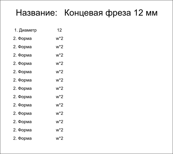

Re: Разработка Gcode tools - плагин Inkscape для экспорта в
Размышления на тему библиотеки инструментов:
Нужно где-то хранить
1. Просто файл
2. БД, можно например sqlite хранит все в одном файле, быстрая и простая. (ей пользуется фаерфокс)
3. xml
4. отдельный svg. (кстати так inkscape хранит свои фильтры)
Нужен какой-то интерфейс
1. Тупо редактировать внешним редактором
2. Какой-то доступ из плагина. Может быть отдельная вкладка для экспорта инструментов. К сожалению возможности интерактивности интерфейса сильно ограничены :(. Хотя, можно сделать на подобии с контрольными точками для ориентации. Кнопочка добавить инструмент, добавляется прямоугольничек с текстовыми полями, которые можно заполнить, а сами инструменты хранить, например, в отдельном слое... хммм пока писал это идея развилась из пары слов в целый абзац :).
Чтобы примерно так выглядело:
gcode_library_0031.png (4795 просмотров) <a class='original' href='./download/file.php?id=404&mode=view' target=_blank>Загрузить оригинал (29.4 КБ)</a>
Причем настраиваемым можно сделать не только значение переменной, но и ее имя, для учета будущих расширений.
Дополнительные функции:
1. вывести параметры инструмента по имени (всех инструментов).

Библиотека фрез
Любой формат подходит. Нет проблем написать конвертеры в любой формат и обратно. Хорошо подходят простые текстовые вроде атрибутов в html/xml:
<имя_инструмента="инструмент1" наследование_атрибутов="ранее_определённый_1,...,.._N" имя_параметра="значение" ... имя_параметра="значение">
Так легко можно будет библиотеку стилей вести и иметь не слишком жёсткое описание, чтобы не наступать на грабли совместимости при добавлении полей - достаточно только переопределять единственную строку с "ранее_определённый1" (к примеру).
Такой формат можно через конвертер запихивать в OpenOffice Calc и т.п. в табличном виде. В данный момент есть предложение написать любой вид и хранить его внутри документа в виде текстового блока на отдельном слое и иметь процедуру добавления элемента/считывания элемента.
P.S. Насчёт самой геометрии фрезы - я сторонник двух контуров: глухой части и режущей части. Для ряда задач это будет необходимо!

По поводу библиотеки, я хочу сделать так, чтобы это было не одно поле, а группа в которой будут группы из текстовых элементов "название поля" и "значение поля", т.е. пользователь сможет их редактировать стандартными инструментами инкскейпа. Еще есть идея, чтобы плагин брал самый верхний инструмент в активном слое, тогда можно будет легко менять инструменты просто перемещая их вверх или вниз на картинке (верх и низ я имею в виду по оси z).
С формой и вообще с полями нет проблем, если реализуем так, как я говорю, потом сможем ввести любые поля какие захотим. Возможно форму можно будет задавать не только формулой, но и простым контуром, но это в будущем :).
