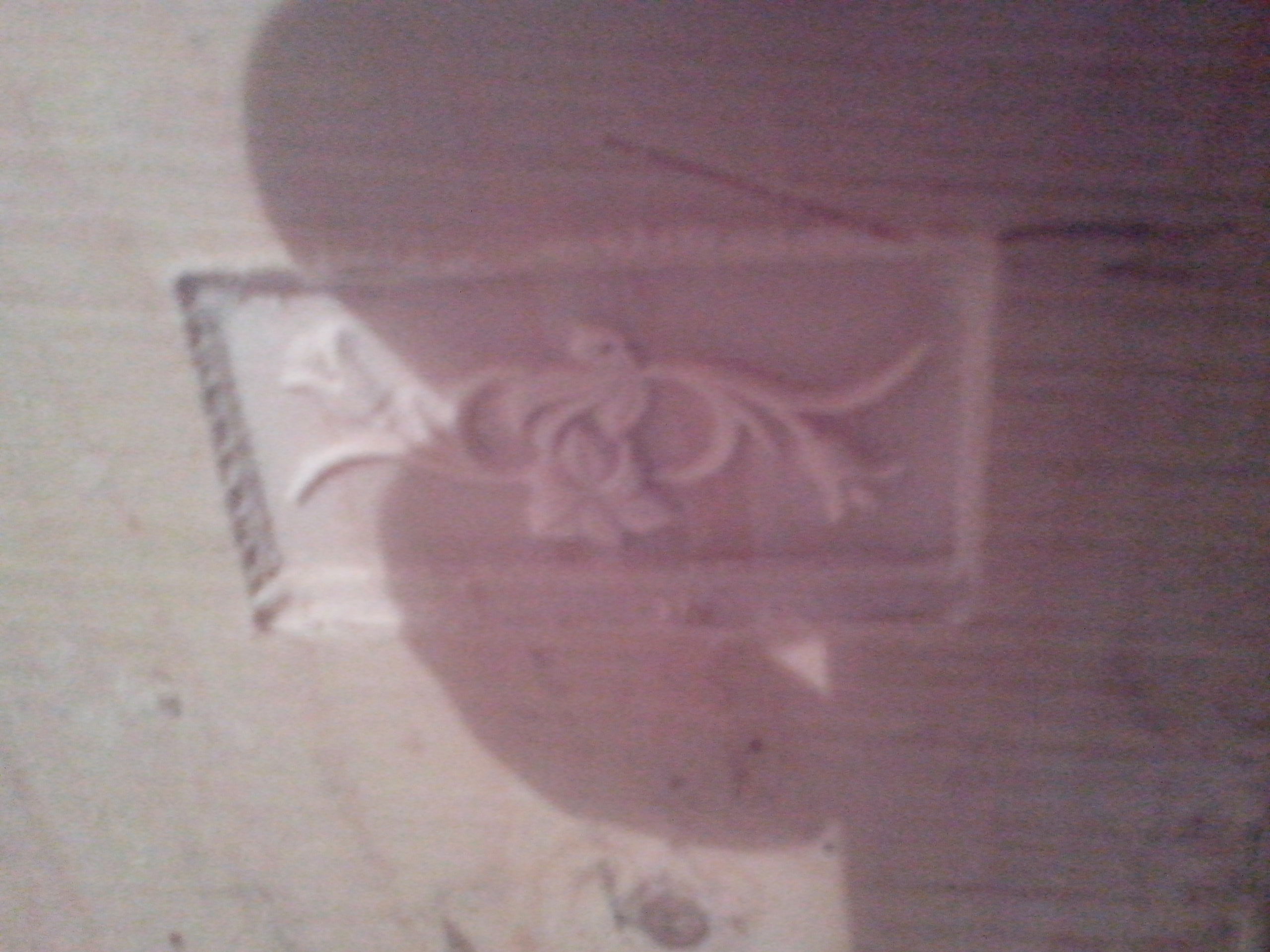

http://www.youtube.com/watch?v=cHoJpKom ... e=youtu.be
Видео первого запуска.провода торчат но это поправимо)))
IMG-20150125-WA0000.jpeg (4097 просмотров) <a class='original' href='./download/file.php?id=41549&mode=view' target=_blank>Загрузить оригинал (496.8 КБ)</a>

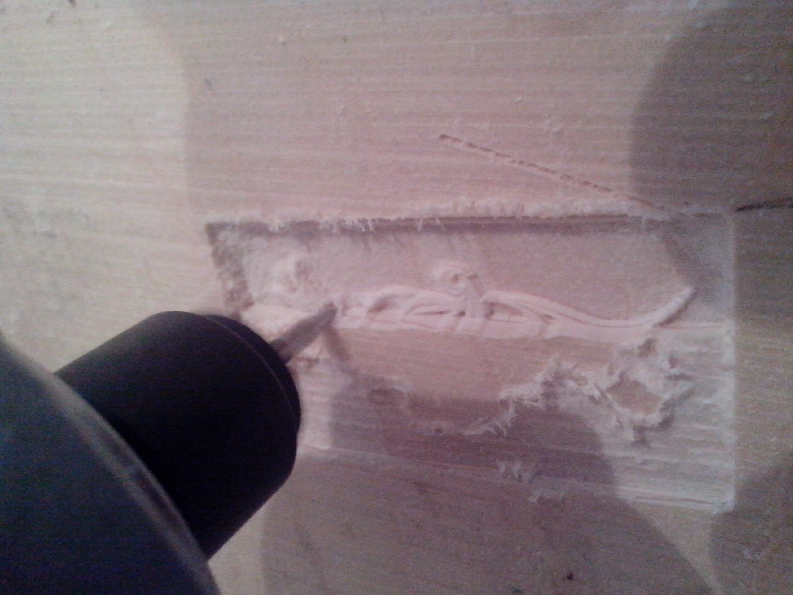

1 час 30 минут примерно обработка шла .фреза гравер угол 10 гр (4097 просмотров) <a class='original' href='./download/file.php?id=41550&mode=view' target=_blank>Загрузить оригинал (479.37 КБ)</a>

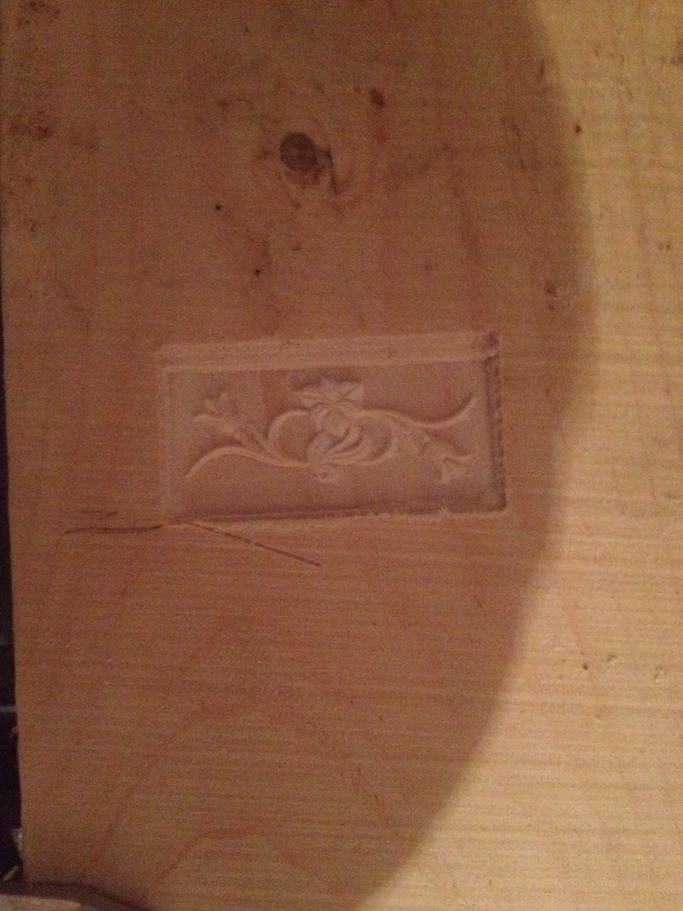

IMG-20150125-WA0004.jpg (4097 просмотров) <a class='original' href='./download/file.php?id=41551&mode=view' target=_blank>Загрузить оригинал (347.22 КБ)</a>

atom12 писал(а):Видео первого запуска.провода торчат но это поправимо)))
Эм, а что за электрика? И чего он так громко ВОЕТ?

Сообщение atom12 »
электроника
http://duxe.ru/product_info.php?cPath=3 ... cts_id=323 ось x y
http://duxe.ru/product_info.php?cPath=3 ... cts_id=788 ось z
http://duxe.ru/product_info.php?cPath=3 ... cts_id=232 контролер + китайский кабель планет cnc в контролер воткнут
не знаю почему так воет движки такие .дребезжит угольник на столе и фанера пот станком
скорость получилась 1200 мм/мин быстрее движки шаги пропускают
ускорение в настройках по осям 15
