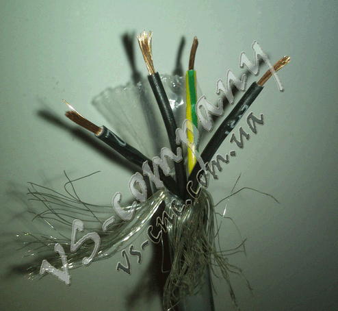

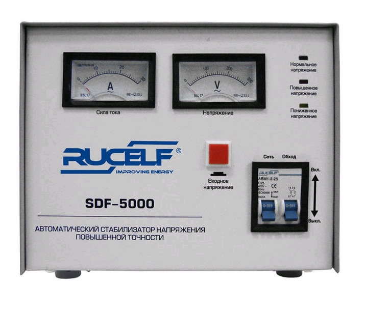

Дрюня, есть ли у тебя проблемы с наводками? какие кабеля у тебя с экраном, сфоткай как кабеля входят в драйвера если можно)
Дрюня
Сообщения: 1986
Репутация: 1504
Откуда: Днепр
Re: Наследник китайца CNC 3040
Сообщение Дрюня »
Наводок не наблюдается. Кабель вот такой
Кабель экранированный.jpg (9857 просмотров) <a class='original' href='./download/file.php?id=53378&mode=view' target=_blank>Загрузить оригинал (267.91 КБ)</a>
Фоткать там нечего, кабель просто подключен к разъёму драйвера ШД, а экранирующие оплётки со стороны драйверов посажены на массу.
Но сказать, что наводок у меня нет именно из за кабелей я не могу, просто я сразу делал всё, про что начитался в нете:
- глубинное заземление, как на видео ниже, только самодельные штыри - забил 12 м в планету - дальше скала.
https://www.youtube.com/watch?v=j-j5xvhkRDI
- экранированные гибкие кабели для ШД и шпинделя
- стабилизатор сетевого напряжения

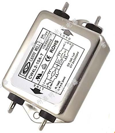

- электромагнитный сетевой фильтр перед частотным преобразователем
на подобии такого
Фильтр ЧПУ.jpg (9857 просмотров) <a class='original' href='./download/file.php?id=53379&mode=view' target=_blank>Загрузить оригинал (40.54 КБ)</a>

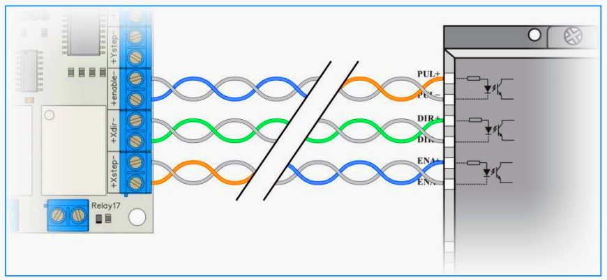

- подключение сигнальных проводов от платы до драйверов витой парой
как показано в инструкции к плате StepMaster
подключение платы ЧПУ.jpg (9857 просмотров) <a class='original' href='./download/file.php?id=53380&mode=view' target=_blank>Загрузить оригинал (193.89 КБ)</a>

а стабилизатор какой? я думал если есть стабилизатор то в нем уже все фильтры встроены

У меня иногда проседает сетевое напряжение до 180 В, стабилизатор вытягивает его до 220 В. Стабилизатор вот такой
стабилизатор.jpg (9803 просмотра) <a class='original' href='./download/file.php?id=53409&mode=view' target=_blank>Загрузить оригинал (200.12 КБ)</a>
Не думаю, что в нём есть какие то фильтры, он ведь не бесперебойник...
Провода в фишках не пропаивал и не одевал наконечники, провод просто подключен к фишке драйвера.

а почему фильтр только перед частотником, а как же бп драйверов и комп?
Дрюня
Сообщения: 1986
Репутация: 1504
Откуда: Днепр
Сообщение Дрюня »
Где то начитался, что частотник в сеть может выбрасывать помехи -вот и поставил фильтр, про помехи от компа и драйверов информацию не встречал...
lexalex83
Сообщения: 211
Зарегистрирован: 17 июн 2013, 08:34
Репутация: 7
Сообщение lexalex83 »
так а почему нельзя вставить фильтр сразу после сети 220в 50 гц, там где питание входит в станок?
Дрюня
Сообщения: 1986
Репутация: 1504
Откуда: Днепр
Сообщение Дрюня »
Теоретически фильтр отсекает помехи, которые частотник выбрасывает в сеть, поэтому фильтр поставил на входе питания в частотник. Если фильтр ставить на общий вход станка, то по идее помехи могут влиять на электронику станка. Но это всё мои домыслы, я не спец в этом. Просто перестраховался от всевозможных помех о которых прочитал в интернете.

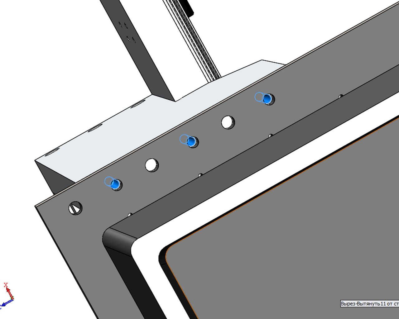

Доброго времени суток. Хотел бы поинтересоваться, как прикручены боковые опоры портала к плите?
Дрюня
Сообщения: 1986
Репутация: 1504
Откуда: Днепр
Re: ЧПУ на поверочной плите и рельсах 330х300х90
Сообщение Дрюня »
fabrikator66 писал(а): как прикручены боковые опоры портала к плите?
Прикручены болтами через плиту в торец боковушки портала.
крепление опор портала.jpg (9415 просмотров) <a class='original' href='./download/file.php?id=56824&mode=view' target=_blank>Загрузить оригинал (265.53 КБ)</a>
Выше выкладывал модель всего станка (SolidWorks 2014) можете полностью всё посмотреть, "повертеть", откорректировать.
В плите больше отверстий чем нужно, это я разворачивал станок двигателем назад...

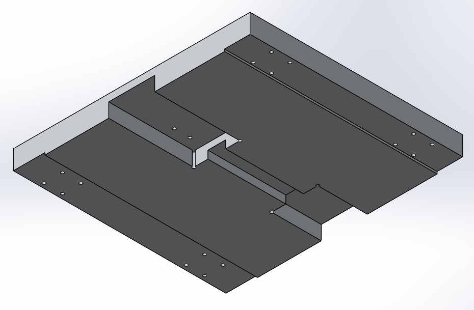

Здравствуйте, Андрей!
Подскажите, после сборки этого станка, как показала себя эта плита, не мало ли толщины в центральной части на краях (10мм)?
Плита стола.png (7520 просмотров) <a class='original' href='./download/file.php?id=104198&mode=view' target=_blank>Загрузить оригинал (55.71 КБ)</a>
Дрюня
Сообщения: 1986
Репутация: 1504
Откуда: Днепр
Сообщение Дрюня »
Мало, лучше делать подиумы под каретки или рельсы, чтобы не делать этот паз под ШВП в столе.
