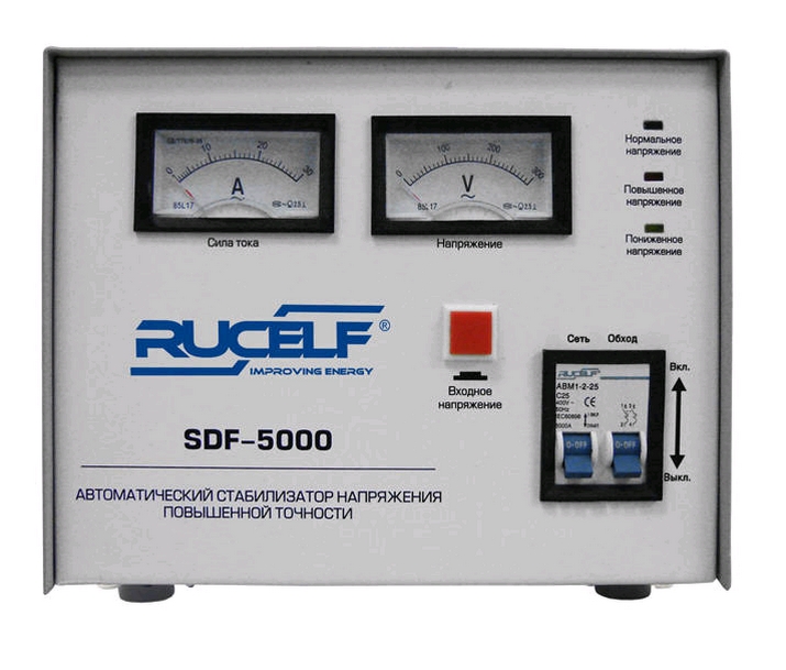

а стабилизатор какой? я думал если есть стабилизатор то в нем уже все фильтры встроены

У меня иногда проседает сетевое напряжение до 180 В, стабилизатор вытягивает его до 220 В. Стабилизатор вот такой
стабилизатор.jpg (9805 просмотров) <a class='original' href='./download/file.php?id=53409&mode=view' target=_blank>Загрузить оригинал (200.12 КБ)</a>
Не думаю, что в нём есть какие то фильтры, он ведь не бесперебойник...
Провода в фишках не пропаивал и не одевал наконечники, провод просто подключен к фишке драйвера.
