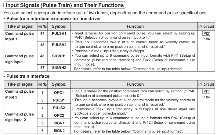

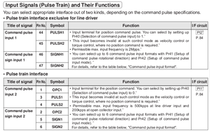

так все же куда соединять STEP+/DIR+? Почему не к 44-47? Что такое line driver?
Снимок-2.png (2394 просмотра) <a class='original' href='./download/file.php?id=31493&mode=view' target=_blank>Загрузить оригинал (86.43 КБ)</a>
Re: Проект станка 2.2kW 2000х1000х100мм 4axis
Там быстрые входы до 2МГц, но без оптоизоляции.

а в 7i76 оптоизолированные или нет выходы?
Kulibin74 писал(а):а в 7i76 оптоизолированные или нет выходы?
step/dir - нет.
Те которые 3-6 они расчитаны на 500кГц, тебе больше не надо! Подключай к ним и не думай.

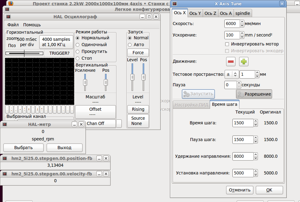

Сижу туплю.... не могу подсоединить DQ542MA к Месе....соединил 4 провода степ/дир подал питание на драйвер, шаговик не вращается... :thinking:
по полярности не перепутал? движок включился (enable есть)? есть ли команда вращать на месе?
Kulibin74
Сообщения: 661
Зарегистрирован: 08 апр 2013, 15:33
Репутация: 65
Настоящее имя: Сергей Александрович
Сообщение Kulibin74 »
Nick писал(а):по полярности не перепутал? движок включился (enable есть)? есть ли команда вращать на месе?

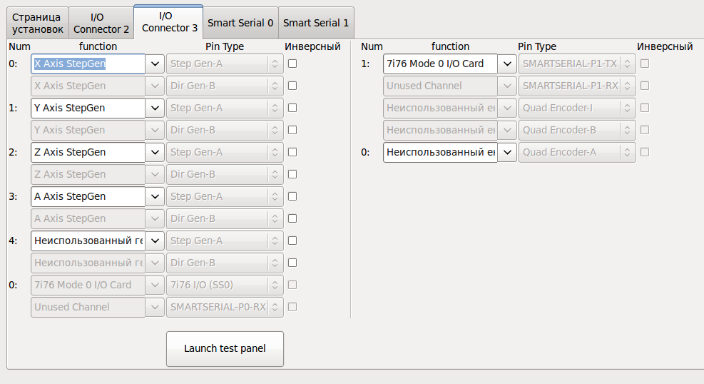

движек правильно соединил, енейбл по умолчанию на этом драйвере включен, про команду где? в тест/тюнинг в настройках осей?здесь у меня правильно все стоит?
Снимок-3.png (2336 просмотров) <a class='original' href='./download/file.php?id=31505&mode=view' target=_blank>Загрузить оригинал (91.31 КБ)</a>
Снимок-4.png (2336 просмотров) <a class='original' href='./download/file.php?id=31506&mode=view' target=_blank>Загрузить оригинал (124.16 КБ)</a>
О, а откуда такие окошки?
Ну по идее у тебя сейчас velocity = 0 т.е. не двигается.
Kulibin74
Сообщения: 661
Репутация: 65
Nick писал(а):О, а откуда такие окошки?
из pncconf окошки, а велосити 0 потому, что не жал на кнопочки +-, а так в хал метре скорость отображается, но шаговик молчит, сомневаюсь я, что драйвер правильно подключил...как надо?

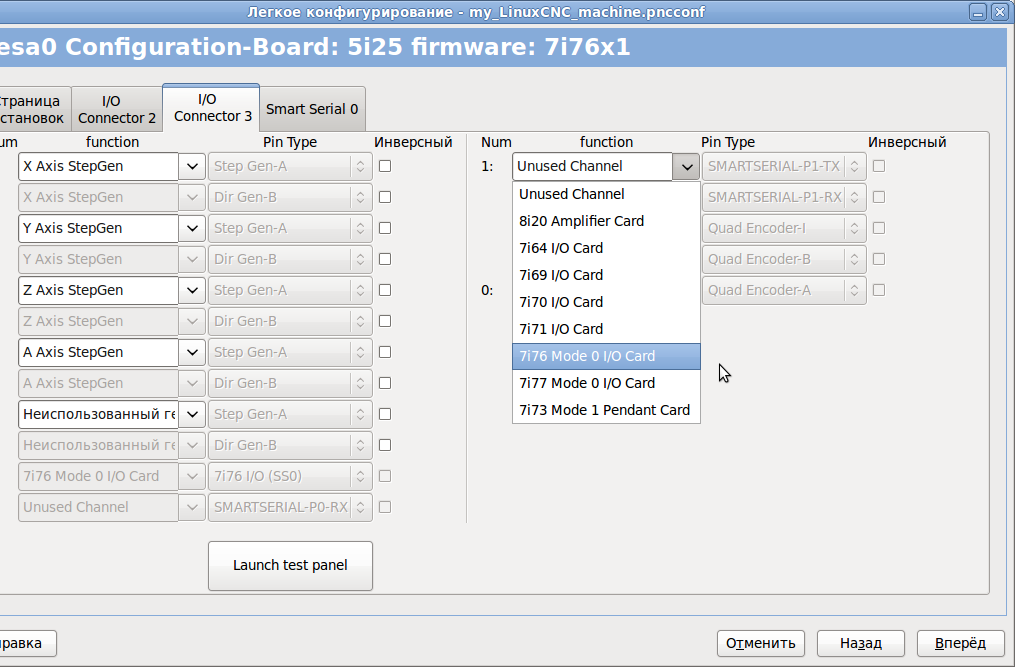

почему если добавляю шпиндель, то выскакивает ошибка про отсутствующий переметр или пин setp hm2_5i25.0.7i76.0.0.spinout-minlim [SPINDLE_9]OUTPUT_MIN_LIMIT
+ на плюс в драйвере, на - землю...
Kulibin74 писал(а):почему если добавляю шпиндель, то выскакивает ошибка про отсутствующий переметр или пин setp hm2_5i25.0.7i76.0.0.spinout-minlim [SPINDLE_9]OUTPUT_MIN_LIMIT
Скорее всего глюк в pncconf... хотя хз покажи hal

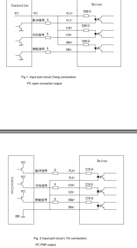

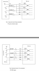

не крутится шаговик...соединил + дира и шага, минусы с gnd
Попробовал оба метода подключения, толку нет.
все перемычки на 5i25 в вернем положении, на 7i76 W1,W2 в левом положении.

Kulibin74 писал(а):не крутится шаговик...соединил + дира и шага, минусы с gnd
А двигатель активируется (вал блокируется после включения питания)?

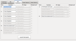

а если отсоединить 7I76 от 5i25 LCNC ругаться бутет на ее отсутствие? Сколько вкладок смарт сериал должно быть 1 или 2? при осоединении и присоединении кабеля шаговик дергается. LCNC не реагирует, на отключенную 7I76.

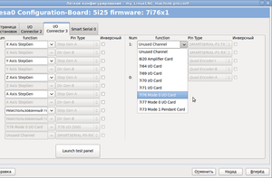

здесь надо что-то указывать?
Снимок-Легкое конфигурирование - my_LinuxCNC_machine.pncconf.png (2233 просмотра) <a class='original' href='./download/file.php?id=31540&mode=view' target=_blank>Загрузить оригинал (119.96 КБ)</a>
