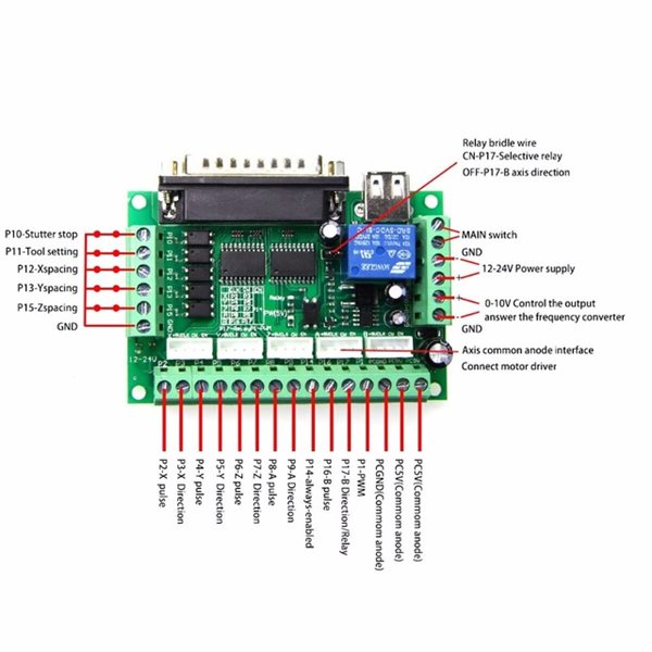

Сообщение danil7979 »
Остаётся вопрос, как запитать плату без USB ? Куда подать ей 5 вольт? У кого то тут она работала без УСБ говорили.
На PC_5v Уже есть подключение. Это видимо для включения драйверов, коннект с 14 пином, если я правильно понимаю, при нажатии кнопки RESET в MACH3
e7787ad3-dcdb-48f1-9e49-1117b2d4e65c.jpg (4033 просмотра) <a class='original' href='./download/file.php?id=211156&mode=view' target=_blank>Загрузить оригинал (50.89 КБ)</a>

danil7979 писал(а): ↑ На PC_5v Уже есть подключение
Йо мойо ! Их там две ! И два провода под один винт тоже можно ! А земли концевиков все 4 можно в скрутку Или зажимы есть такие в леруа а ля джойнтконнектор ! https://aliexpress.ru/item/100500575889 ... 4292638403

Да я понял что 5v есть на плате уже и второй не надо. А вот GND значит надо взять с блока питания МИНУС?
Я на всякий случай уточняю. Будет очень смешно если я под конец так облажаюсь что спалю плату из за ерунды )

danil7979 писал(а): ↑ GND значит надо взять с блока питания МИНУС
Ну больше же нечего ! Если плюс на 5 вольтРС ! Плюс на "граунде " был у мотоцЫклов Ява и CZ ! Вот это было весело !

danil7979 писал(а): ↑ 5v есть на плате уже
Нету ! Надо его туда подать с блока питания ! Я уже боюсь давать советы .
гражданинъ писал(а): ↑ Argentum47 писал(а): ↑
как же она у меня работала?
У меня то же работает ! 5 вольт подать на клеммы 5V PC и GND PC .
