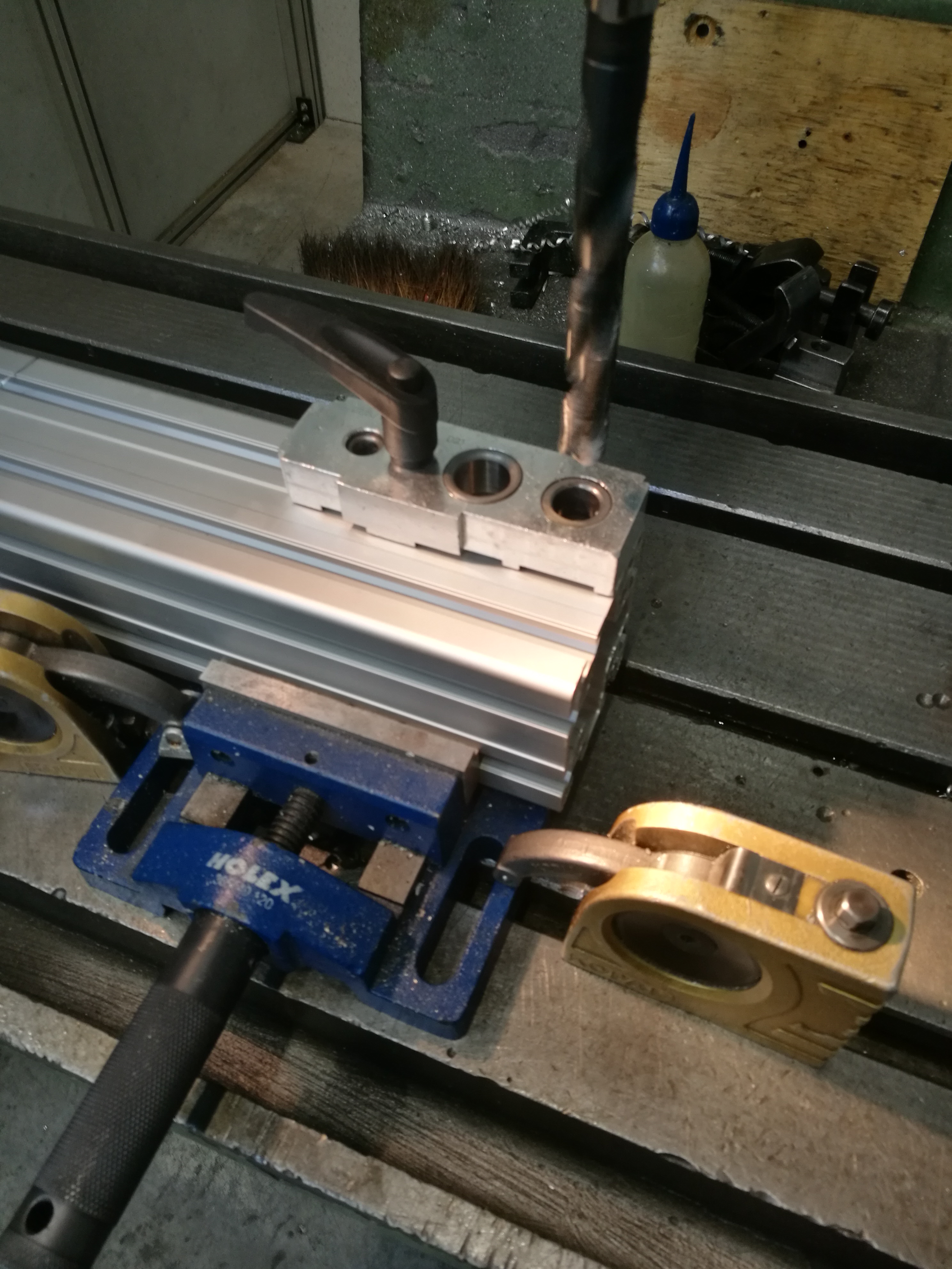

Сверлю профиль.
IMG_20210115_123020.jpg (3363 просмотра) <a class='original' href='./download/file.php?id=191162&mode=view' target=_blank>Загрузить оригинал (2.81 МБ)</a>

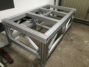

Чутка покрутил сегодня раму, кончились расходники, не рассчитал чуть-чуть.
059b2724-043c-4ad6-923a-0db90b999cd3.jpg (3185 просмотров) <a class='original' href='./download/file.php?id=191221&mode=view' target=_blank>Загрузить оригинал (140.05 КБ)</a>

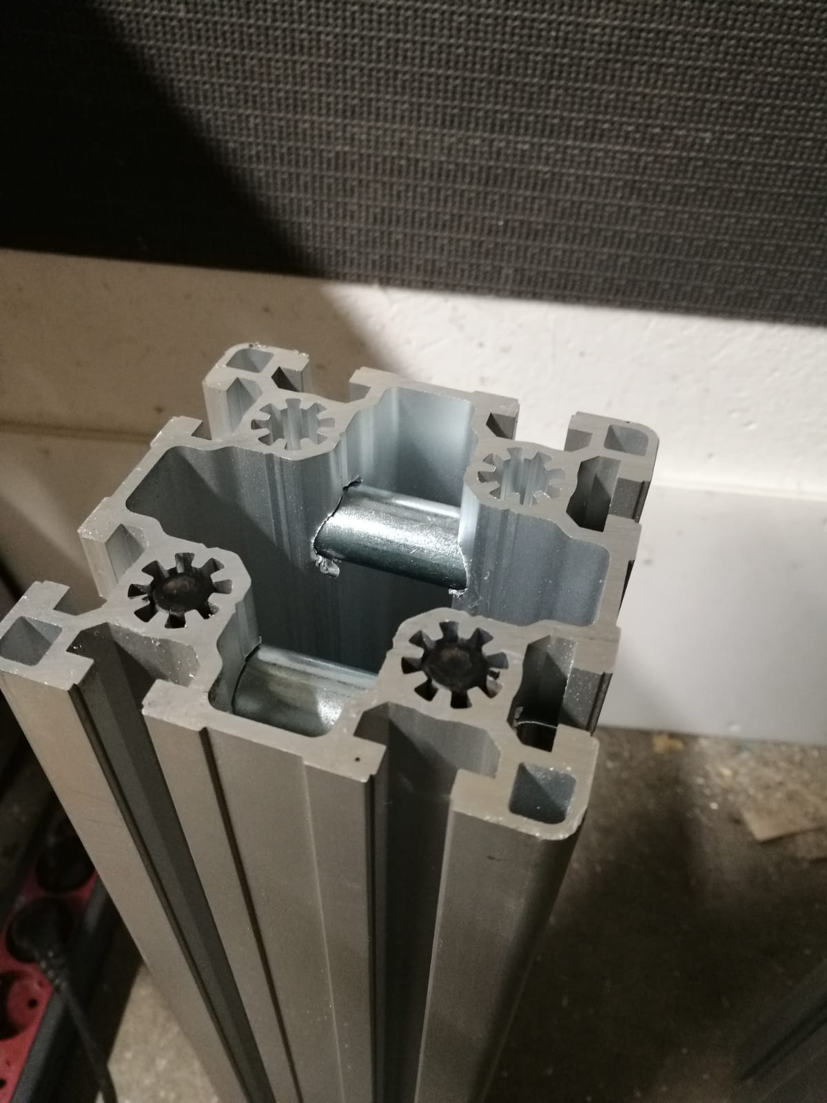

e72ebf49-c1d9-4dc1-a9e1-c1408b1b72d3.jpg (3185 просмотров) <a class='original' href='./download/file.php?id=191222&mode=view' target=_blank>Загрузить оригинал (182.09 КБ)</a>
Зетку скрутил, пощупать.
36ffbbd9-55b1-4b4b-8fb0-a35222f75548.jpg (3185 просмотров) <a class='original' href='./download/file.php?id=191223&mode=view' target=_blank>Загрузить оригинал (176.63 КБ)</a>

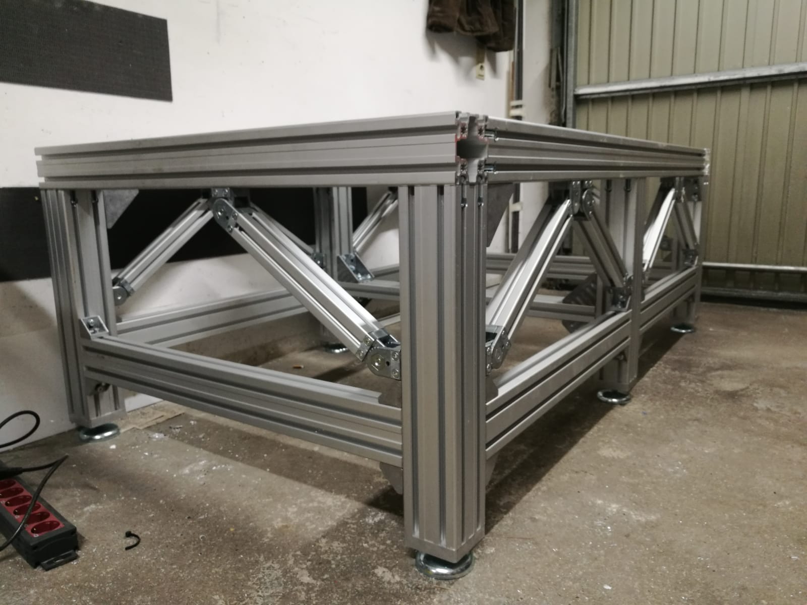

a0bad782-d076-48f2-a25e-63ffa9dc116a.jpg (3185 просмотров) <a class='original' href='./download/file.php?id=191224&mode=view' target=_blank>Загрузить оригинал (219.4 КБ)</a>

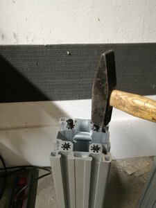

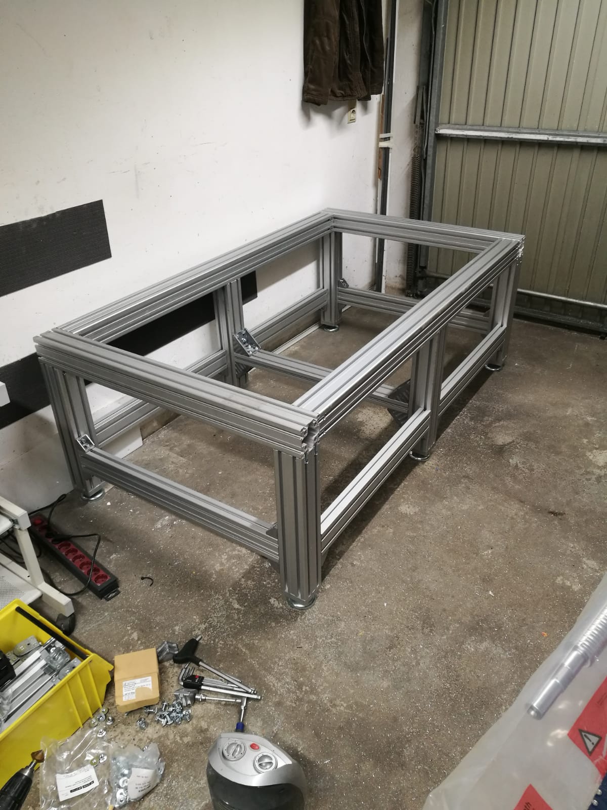

Мини апдейт, рама в процессе сборки.
3173bb97-ef0c-4894-8a44-66e44c390a0e.jpg (3022 просмотра) <a class='original' href='./download/file.php?id=191259&mode=view' target=_blank>Загрузить оригинал (240.51 КБ)</a>
Sakhalin_Cat
Сообщения: 222
Репутация: 340
Откуда: Южно-Сахалинск
Re: Фрезерный станок, 1400х1600, на 45 шинах.
Сообщение Sakhalin_Cat »
Bioraptor писал(а): ↑ Мини апдейт, рама в процессе сборки.
Прикольно.
Если вместо красных полей вставить листы металла, например АМГ или ДТ толщиной равной пазу профиля под болты можно увеличить жесткость конструкции раз в 100. Ну и в стороны ничего с полочек вываливаться не будет. Главное стобы размер листа был таким, чтобы вставал без зазора в "распор" при сборке. Ну и прикрутить его, или вклеить на кузовной герметик.
Можно конечно в накладку положить и прикрутить на много болтов, но тогда жесткость чуток упадет, но в любом случае рама будет на порядок жестче чем сейчас в такой конфигурации.
3173bb97-ef0c-4894-8a44-66e44c390a0e.jpg (2980 просмотров) <a class='original' href='./download/file.php?id=191275&mode=view' target=_blank>Загрузить оригинал (167.29 КБ)</a>
Umnik
Сообщения: 2344
Репутация: 2153
Настоящее имя: Георгий
Откуда: Калуга
Сообщение Umnik »
в реальной жизни практически не реально обработать эти листы таким образом, чтобы они вставали без зазора в паз и давали необходимую жесткость конструкции просто за счет беззазорной установки.
Если и делать что-то подобное, то только прикручивать внахлест.
Винтов можно полведра на это извести, думаю, что держать будет ничуть не хуже.
Косынки нужны в обязательном порядке хотя бы в каком-нибудь виде, если сейчас их не сделать, потом автор сего творения пожалеет, но будет уже поздняк метаться.

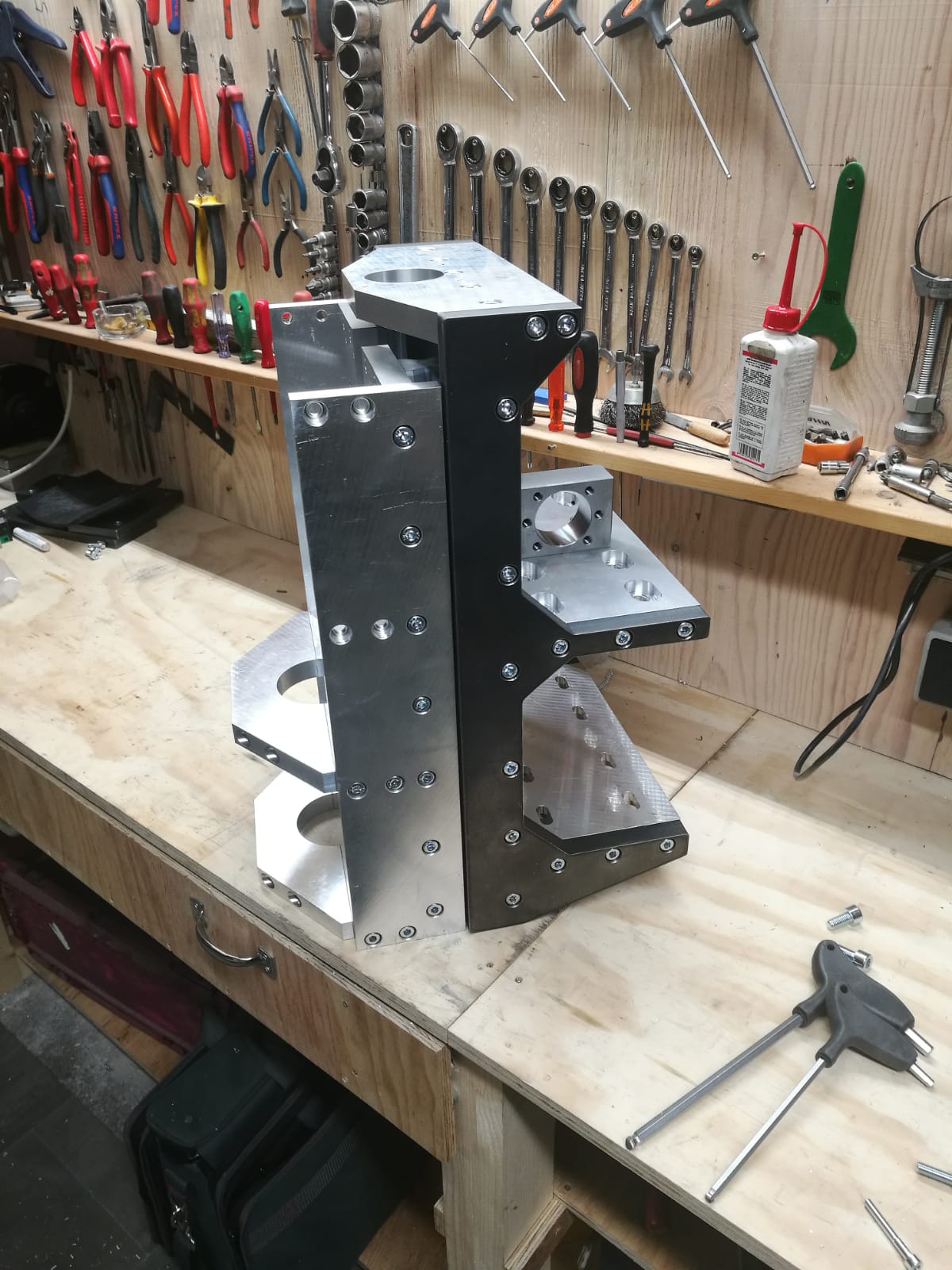

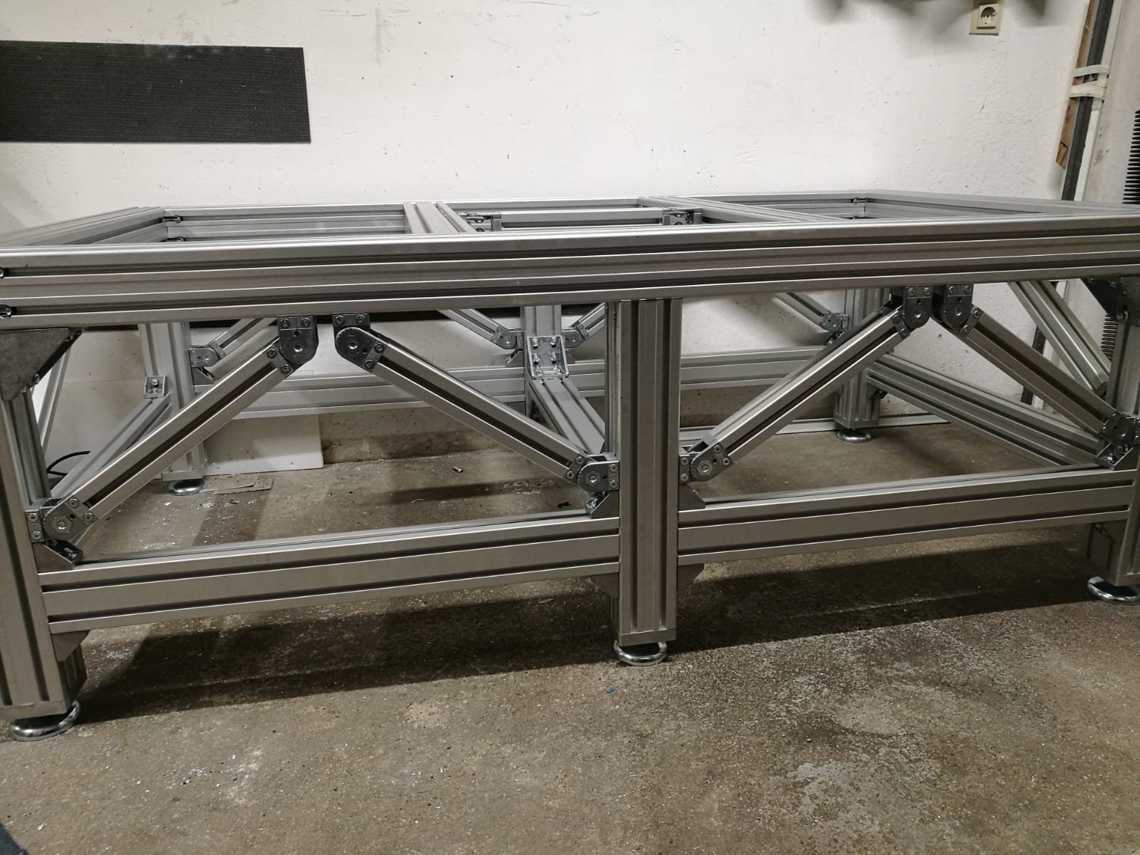

Рамa готова, осталось установить пластиковые заглушки.
6a19770b-6786-4702-b562-2fbb9bcb0109.jpg (2898 просмотров) <a class='original' href='./download/file.php?id=191297&mode=view' target=_blank>Загрузить оригинал (228.9 КБ)</a>
522a2188-2bfc-45b3-b8f4-366adf0fbf5f.jpg (2898 просмотров) <a class='original' href='./download/file.php?id=191298&mode=view' target=_blank>Загрузить оригинал (245.87 КБ)</a>
9667d9ca-bb25-49ac-9c30-ef8dfd8ac278.jpg (2898 просмотров) <a class='original' href='./download/file.php?id=191299&mode=view' target=_blank>Загрузить оригинал (164 КБ)</a>
Последний раз редактировалось Bioraptor 20 янв 2021, 21:55, всего редактировалось 1 раз.
Sakhalin_Cat
Сообщения: 222
Репутация: 340
Bioraptor писал(а): ↑ Рамо готова, осталось установить пластиковые заглушки.
Длинная сторона выглядит прекрасно.
Надеюсь короткая будет собрана по тому-же принципу. Так как на фото короткая сторона сейчас имеет самый неадекватный вариант диагонали из всех возможных. При поперечном усилии в одну сторону рычаг будет выгибать верхний горизонт вниз стягивая вертикальные колонны, при усилии в другую сторону рычаг будет выгибать горизонталь серпом вверх опять же пытаясь стянуть колонны друг к другу.
