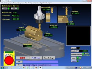

Сергей= писал(а):Я кстати нашел ,сборку матч 3 с встроенной мини программой для зубореза
ты типо про мастера что есть почти у каждого Мача :)

Re: Установка Сервоприводов Yaskawa SGDH-04AE На Optimum BF2
Сергей= писал(а):Что за мастера?
в твоей ссылке сказано
Мастера - встроенные минипрограммы, которые расширяют возможности Mach3:
* Зубонарезание
* Отцифровка
* Сверление отверстий
* Выборка пазов и шлицев
* Гравировка текста
* Обработка стандартных контуров
* Поверхностная обработка (выравнивание, плоское понижение)
А ты сюды попробуй зайти в своем маче и пошайстай по таблице

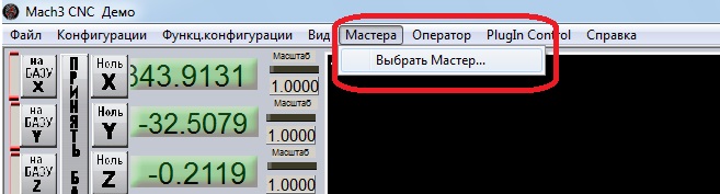

aftaev писал(а):А ты сюды попробуй зайти в своем маче и пошайстай по таблице
Да у меня там всё на английском ,нифига не понятно :wik:
меню посчитай по счету, зайди в меню Мастера выйдит табличка ну и щелкай в название = мастера вылезут.

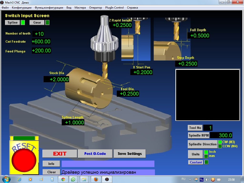

открываешь все по очереди, загрузится мастер обычно они с картинками и все понятно что они делают.
Первый попавшийся
Мач.jpg (2386 просмотров) <a class='original' href='./download/file.php?id=13737&mode=view' target=_blank>Загрузить оригинал (198.72 КБ)</a>

aftaev писал(а):открываешь все по очереди, загрузится мастер обычно они с картинками и все понятно что они делают.
Первый попавшийся
Чё-то я не вижу ни какой зуборезки ,всё перебрал ничего похожего нет.
значит нужно искать мастера и ставить.
