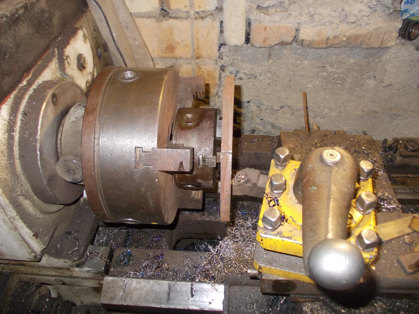

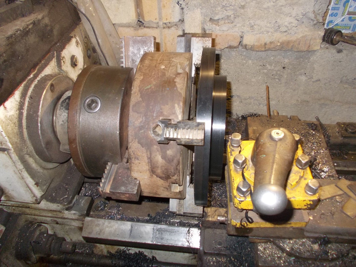

Не хватило диаметра патрона 250мм, пришлось поставить еще один патрон на 300мм, с обратными кулачками можно зажать 380мм ;)
DSCN2941 (Копировать).JPG (4750 просмотров) <a class='original' href='./download/file.php?id=46040&mode=view' target=_blank>Загрузить оригинал (463.38 КБ)</a>
В родной патрон 250 не зажать фланец с внутренним диаметром 60мм, поставил маленький патрон ;)
DSCN2943 (Копировать).JPG (4750 просмотров) <a class='original' href='./download/file.php?id=46041&mode=view' target=_blank>Загрузить оригинал (475.1 КБ)</a>

aftaev писал(а):Не хватило диаметра патрона 250мм, пришлось поставить еще один патрон на 300мм, с обратными кулачками можно зажать 380мм
Блин держите меня семеро :lol: Саня, ну ты даешь :hehehe: голь на выдумки хитра!

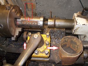

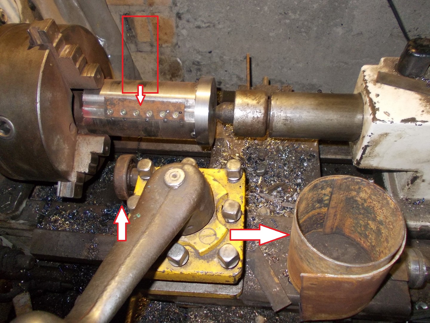

Продолжаем издеваться над станком :roll: . Сделал такую приспособу для намотки полосы 2мм толщиной.
DSCN2957 (Копировать).JPG (4638 просмотров) <a class='original' href='./download/file.php?id=46556&mode=view' target=_blank>Загрузить оригинал (588.72 КБ)</a>
1. полоса шириной 450*120*2мм вставляется в прорезь
2. подводится "резец" в виде подшипника
3. включаются минимальные обороты
и готово

Predator писал(а):Для чего мотаешь?
скобы(хомуты) на трубы 100 и 200мм нужно кучку сделать ;)
