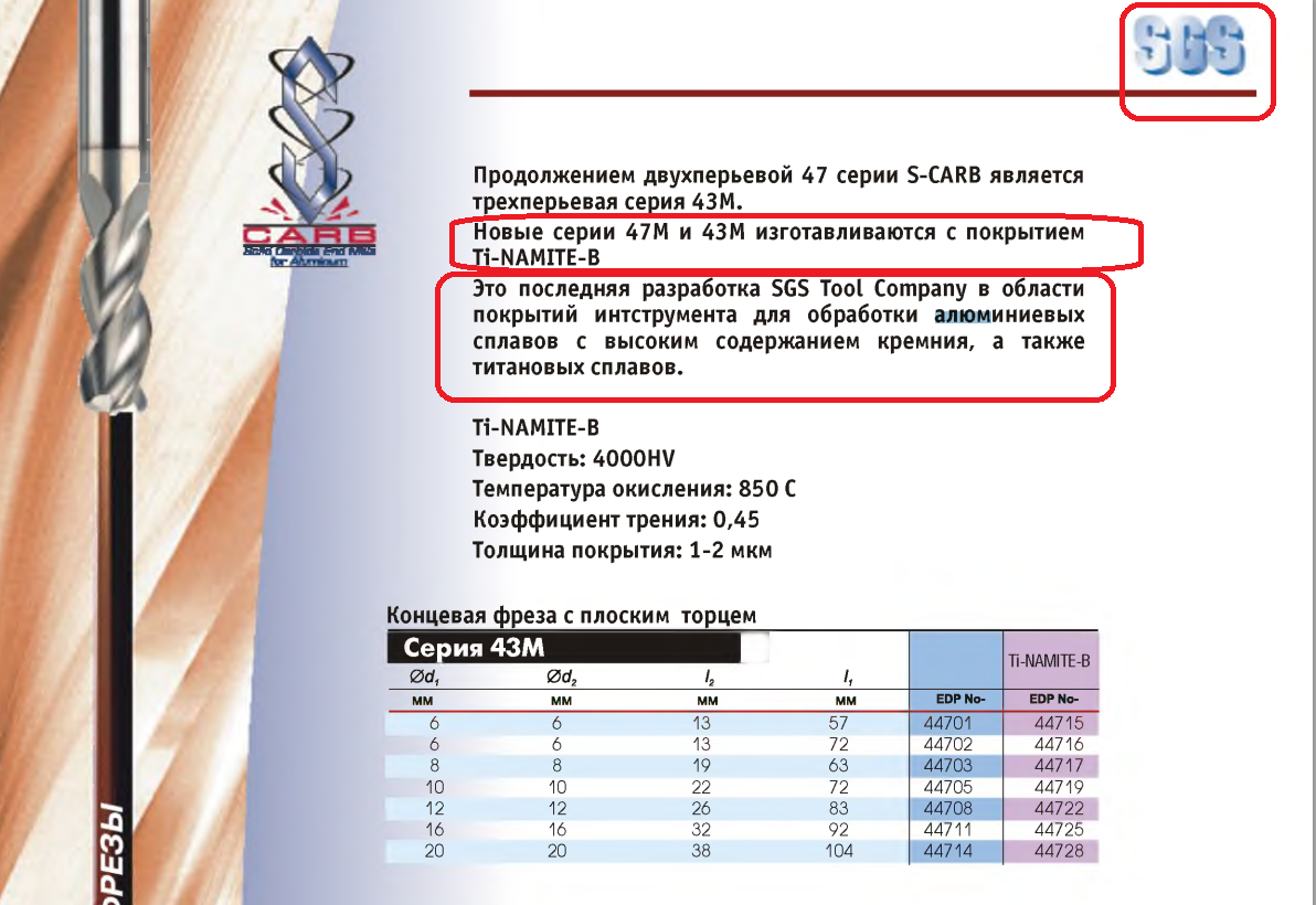

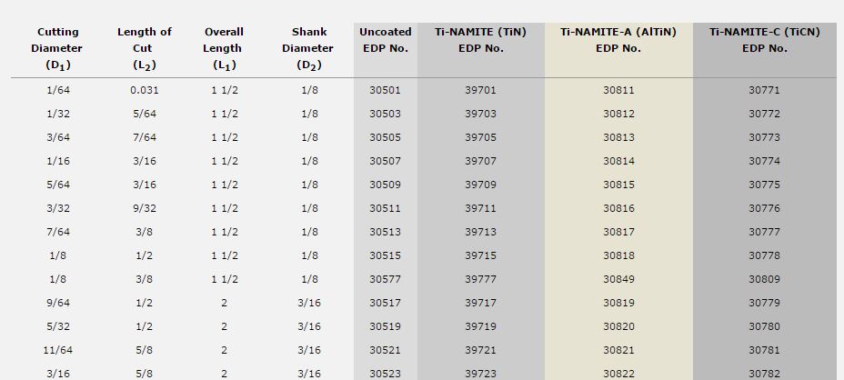

Касательно обработки люминя, кто что может сказать про напыления? Что лучше? Понятное что лучше всего DLC, но его очень мало кто делает. Еще по люминю точно неплох ZrN.
Смотрю просто каталог фрез SGS, у них одна и таже фреза предлагается без и с тремя видами напылений. Чего брать по дюральке?

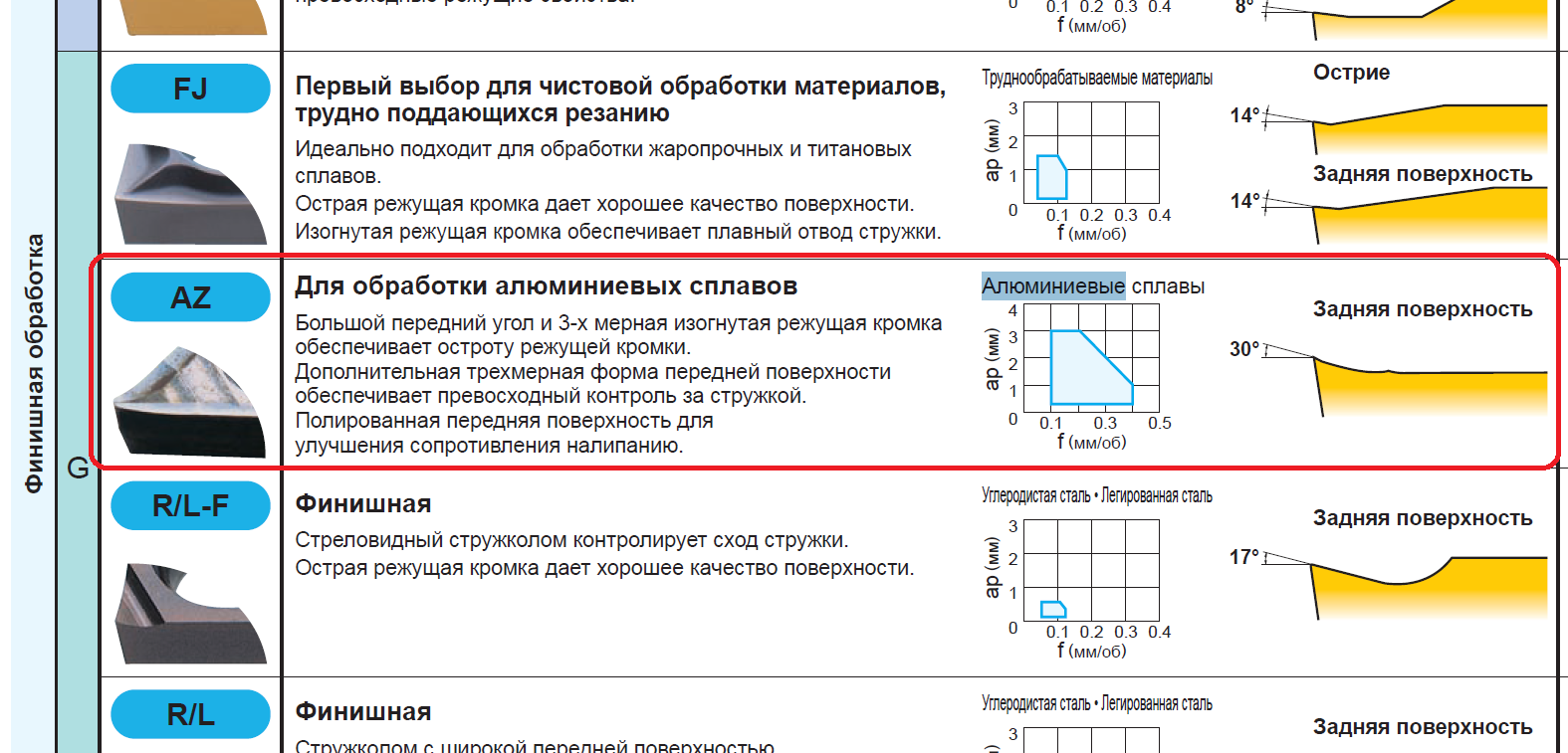

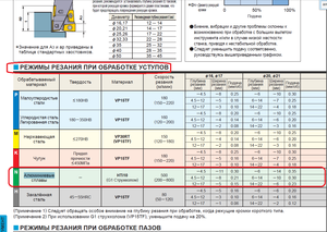

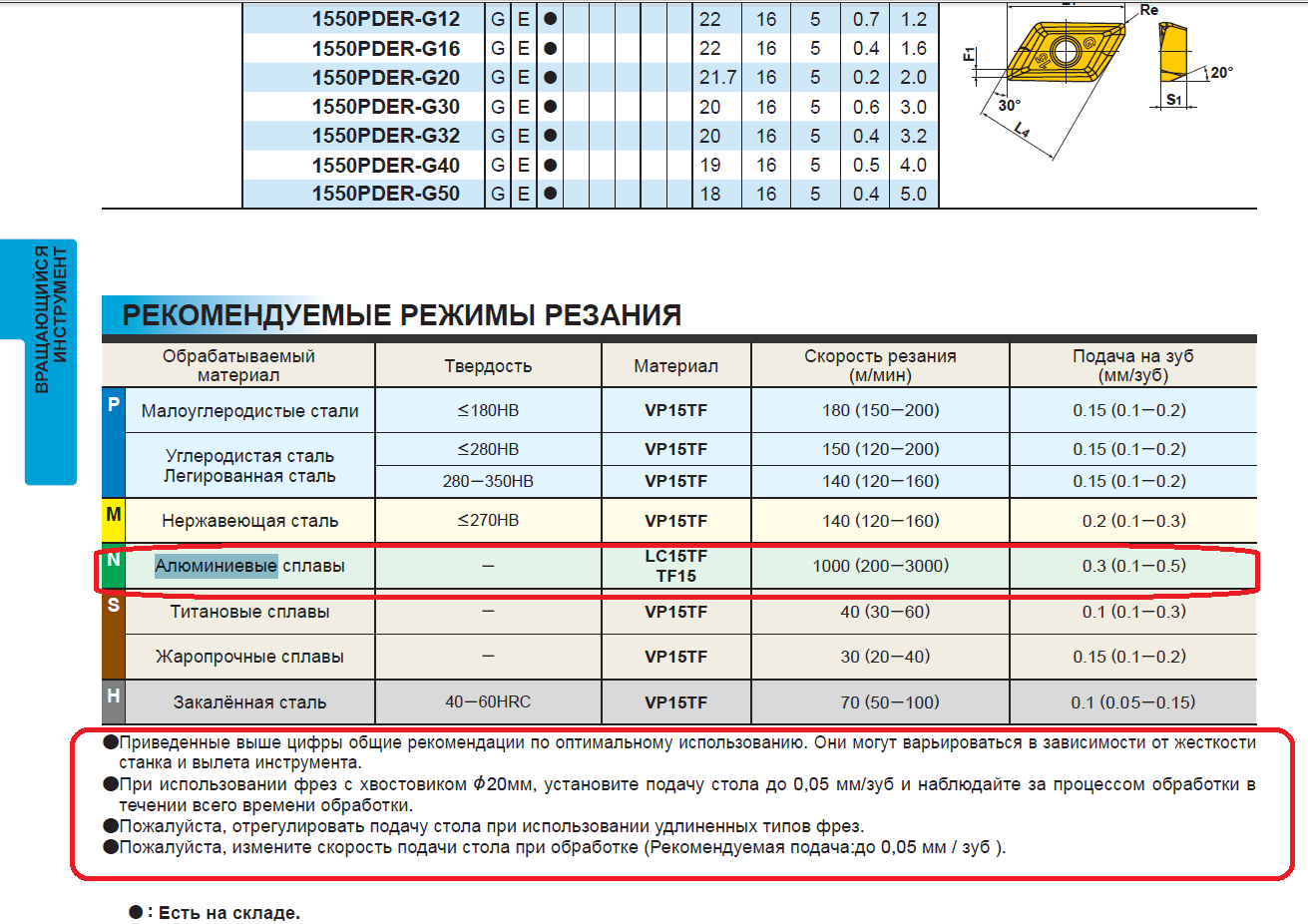

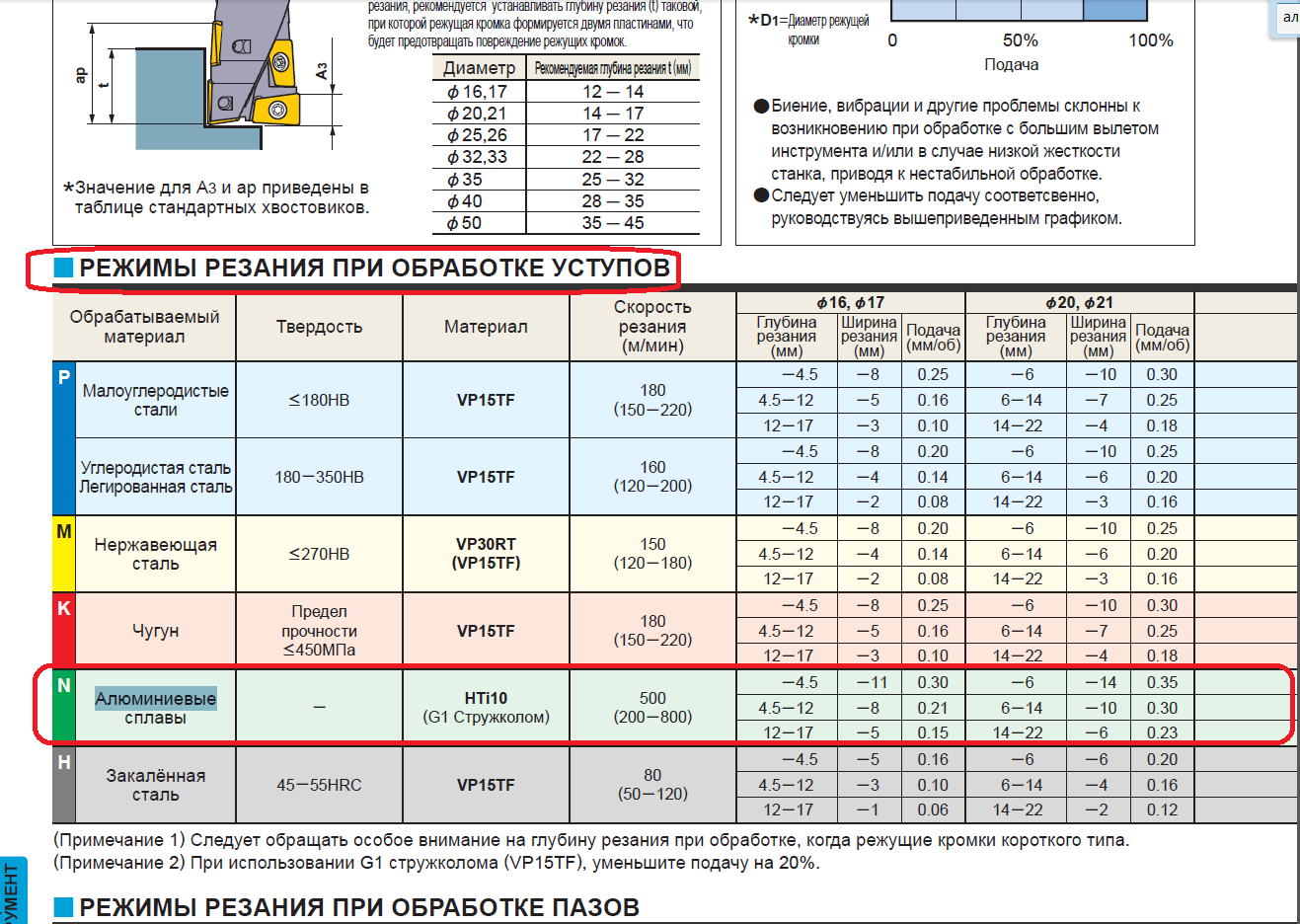

skyAlex писал(а):Смотрю просто каталог фрез SGS, у них одна и таже фреза предлагается без и с тремя видами напылений. Чего брать по дюральке?
Если нужен инструмент SGS, то нужно надыбать их каталог, скачать, и поиском в каталоге найти алюминий. В каталоге много чего полезного найдешь, и рекомендации по выбору и режимы ;)
Для инструмента Мицубиси это примерно так:

Re: Обработка аллюминия без СОЖ
Вот по SGS. Бегло посмотрел у Мицубиськи скорость резанья почти в 2 раза больше ;)
Да нашел уже, про Ti-NAMITE-B. Митсубиси да, хорошо, еслиб было не так дорого и они умели делать трехперые монолитки со сферическим концом.
