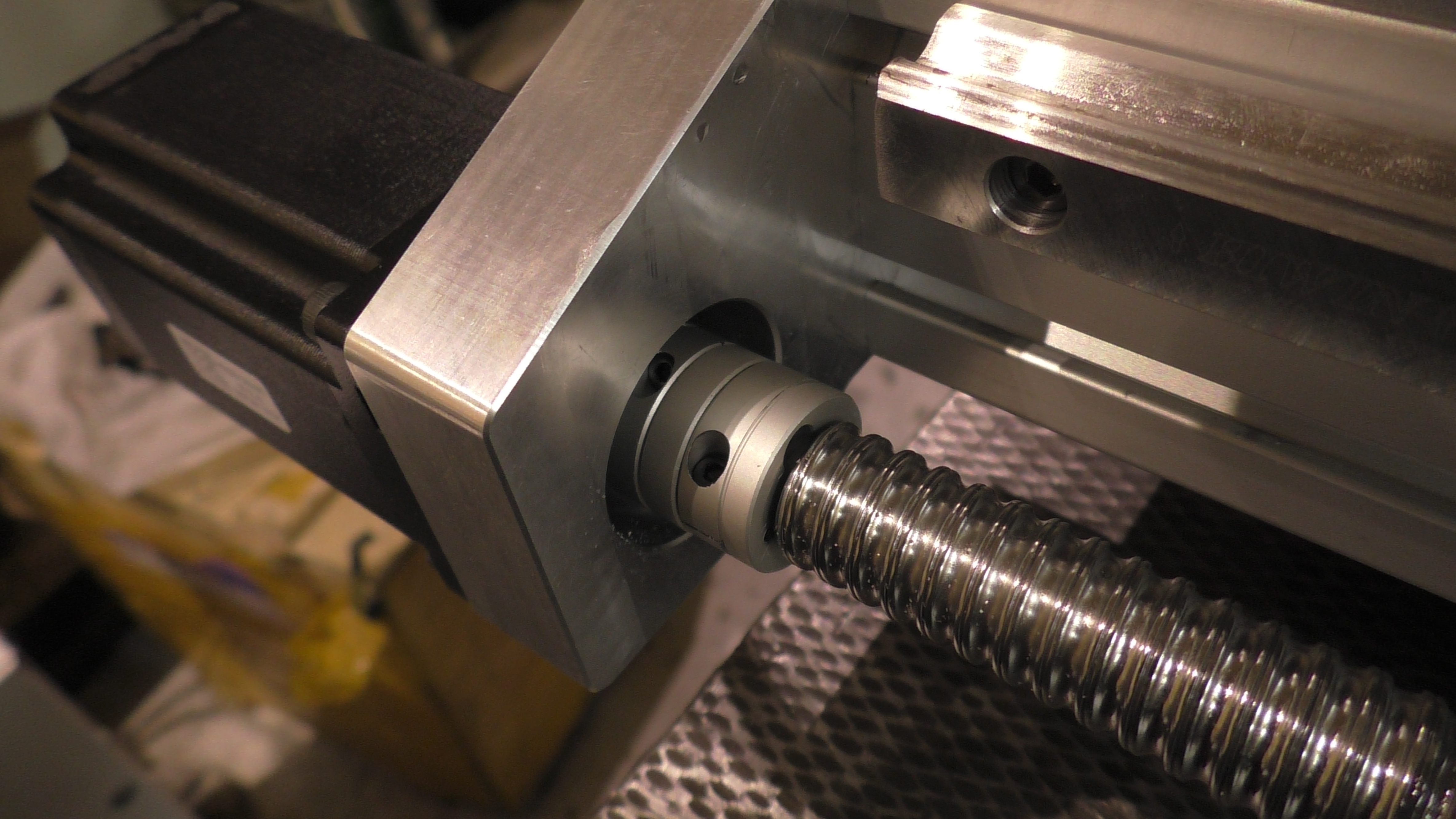

ну хз, на лезере у меня скоро год будет, как висят приклееные площадки с закрепленными к ним хомутами, пока полет нормальный...
Будем посмотреть, конечно, но вообще на будущее буду наверно в особо ответственных местах винтовые площадочки делать.
Собрал сегодня станок, подъюстировал оси, посмотрим, что выдаст в сборе.
В целом все ок, стол прижился нормально)
S1470001.JPG (2550 просмотров) <a class='original' href='./download/file.php?id=163340&mode=view' target=_blank>Загрузить оригинал (3.76 МБ)</a>
S1470003.JPG (2550 просмотров) <a class='original' href='./download/file.php?id=163341&mode=view' target=_blank>Загрузить оригинал (3.55 МБ)</a>
Но есть одна досадная печалька...
Надо было проектировать поддерживающие опоры на длинную ось, поскольку крепление к валу шаговика через муфту не дает должной радиальной фиксации винта.
Еще на прошлом станке заметил подобное, но тогда списал на говеные муфты.
В этот раз мембранные были получше, но все равно чутка, но бьют.
И при движении со скоростью более 9 м/мин срываются движки в пропуск шагов, прям слышен момент, когда винт начинает вибрировать, входит в резонанс, возникает своеобразный гул и затем идет срыв.
Если ось Y, на которой винт покороче, в районе 650 мм, спокойно ездит 12 м/мин, то ось Х не хотит стабильно кататься на такой скорости...

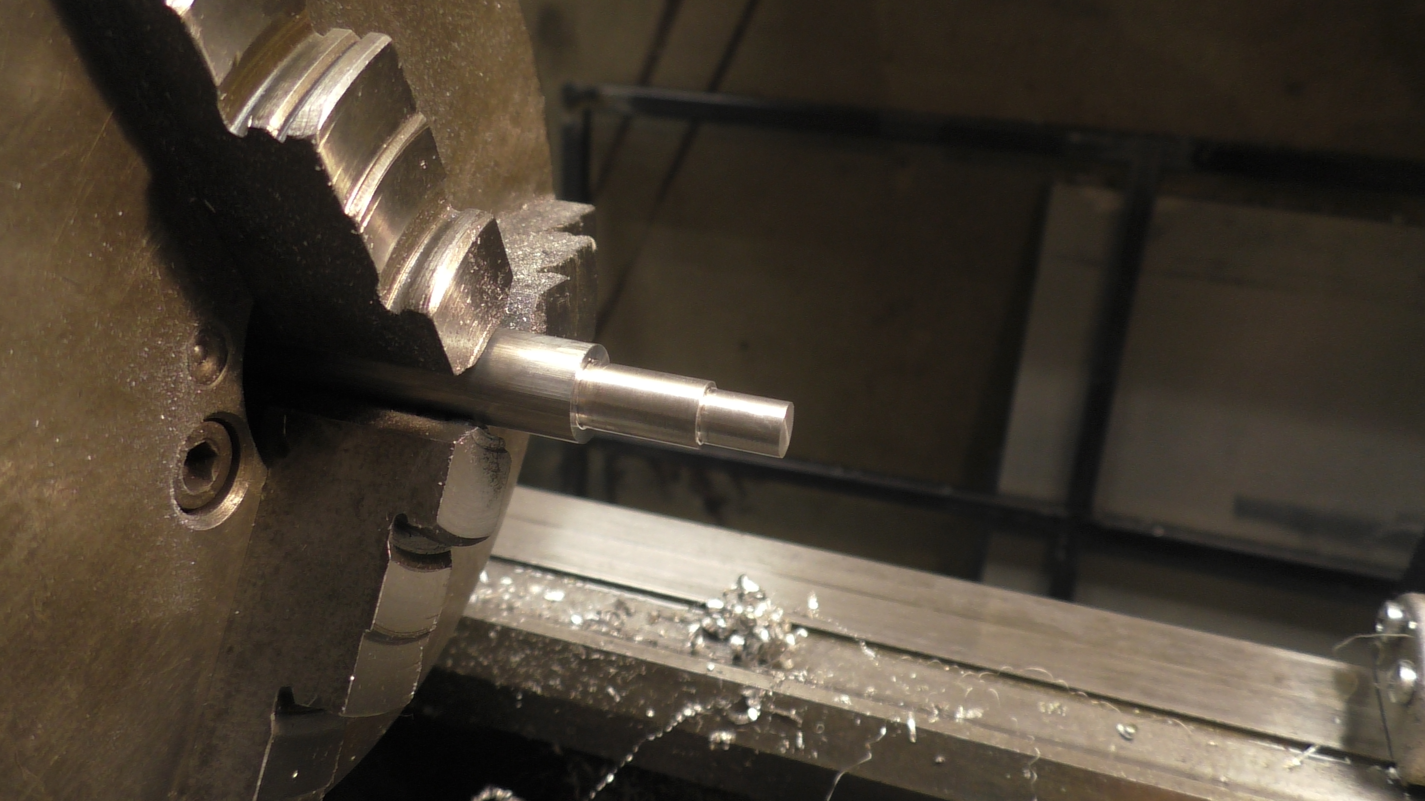

Попробовал модернизировать муфты, убрав из них пружинящие пластинки.
Прошел отверстия разверточками 8 и 10 мм, точнул оправку и на ней скрутил из трех частей жесткую муфту, без биений практически:
S1470005.JPG (2550 просмотров) <a class='original' href='./download/file.php?id=163343&mode=view' target=_blank>Загрузить оригинал (3.32 МБ)</a>
S1470004.JPG (2550 просмотров) <a class='original' href='./download/file.php?id=163342&mode=view' target=_blank>Загрузить оригинал (3.52 МБ)</a>
стало несколько лучше, но все равно кардинально ситуация не изменилась.
Так что пришлось ограничить скорость 8000 мм/мин...
Думаю, тут еще играет роль вибрация вала самого шаговика, вследствие особенностей его работы.
Он сам гудит, и длинный винт от него гудит и вибрирует.
Были бы сервы, которые работают мягче, и если бы они были подключены через нормальные муфты, было бы поинтереснее, я думаю...

поддерживающая опора сильно ничего не даст. винты колбасит от их длинны а более ранний срыв происходит еще из за большей массы винтов которые приходится крутить движкам.
все красиво но датчики спереди убоги вид портят.

нет, не думаю, что масса винта тут имеет значение.
В случае с массой проблема раскрутить винт, а далее, когда скорость вращения вышла на номинальную, ускорения нет, движение равномерное, усилие минимальное.
Ну и я пробовал крутить вхолостую движок с закрепленной муфтой на валу, спокойно крутится до 14 м/мин и с достаточно ощутимым моментом вплоть до срыва оборотов.
Двигателя неплохие, впрочем как и драйверы.
А концевики норм, единственно, не нравятся кабеля, выходящие из них.
Надо бы по хорошему их как-то крепить от случайного обрыва, как и провода из ШД.
