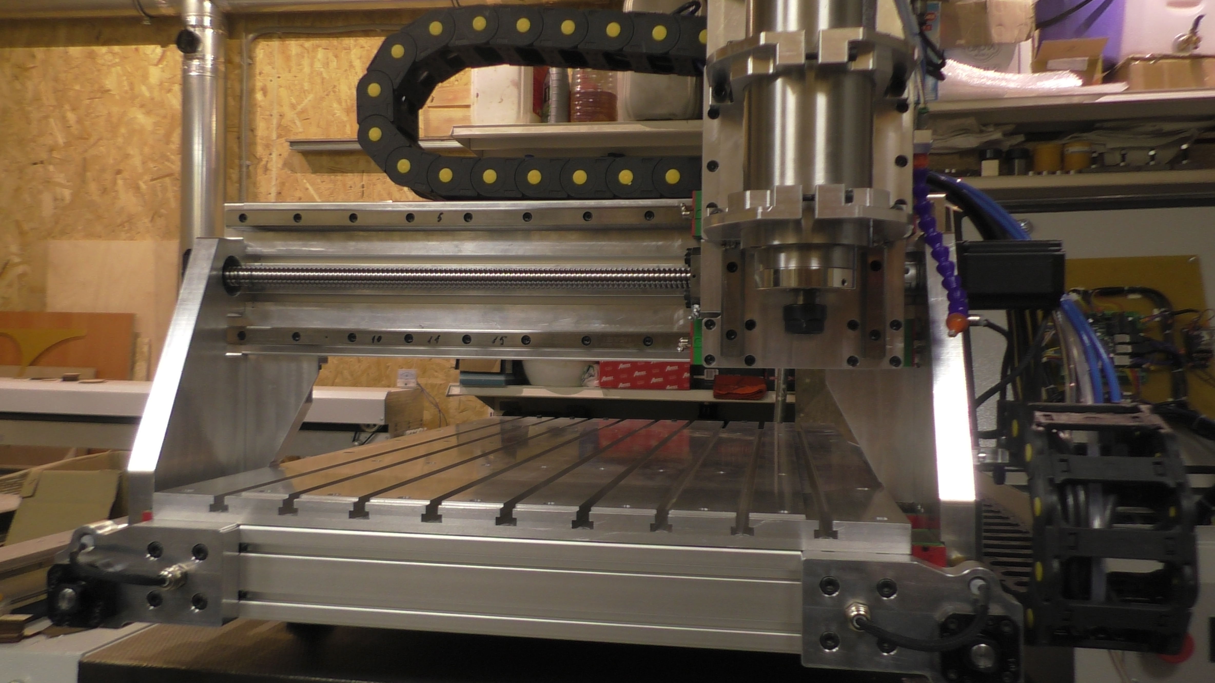

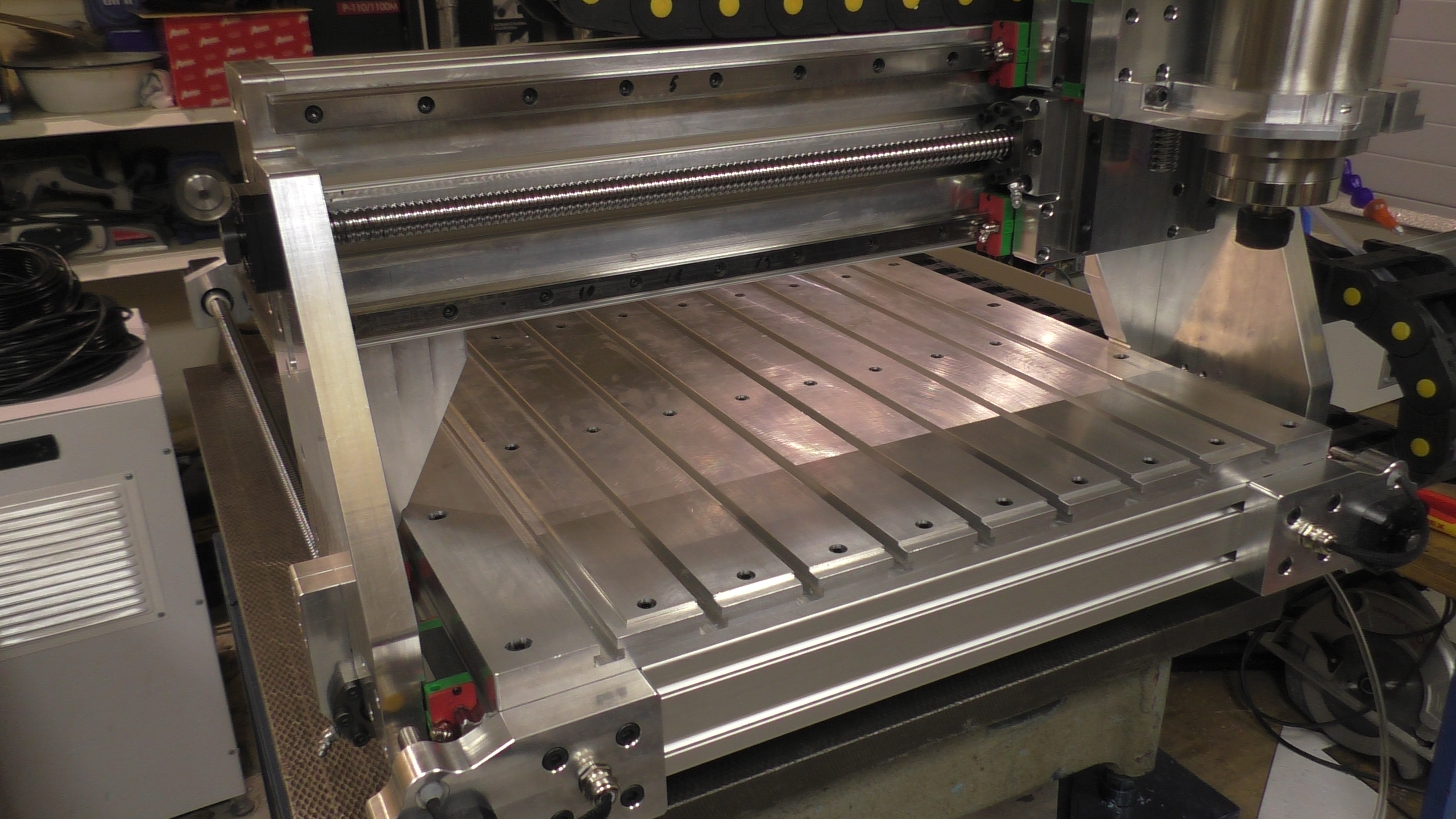

ну хз, на лезере у меня скоро год будет, как висят приклееные площадки с закрепленными к ним хомутами, пока полет нормальный...
Будем посмотреть, конечно, но вообще на будущее буду наверно в особо ответственных местах винтовые площадочки делать.
Собрал сегодня станок, подъюстировал оси, посмотрим, что выдаст в сборе.
В целом все ок, стол прижился нормально)

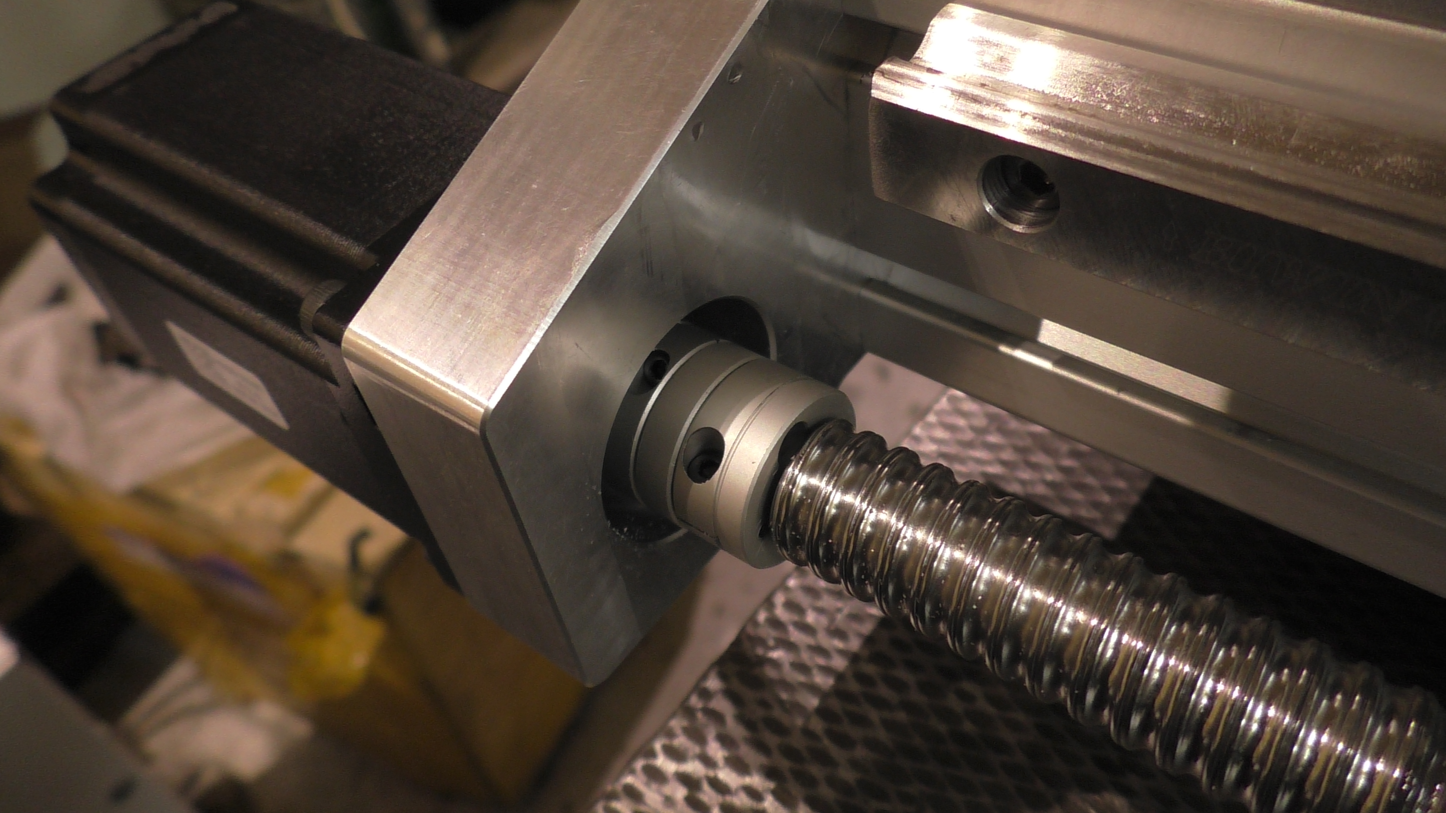

Но есть одна досадная печалька...
Надо было проектировать поддерживающие опоры на длинную ось, поскольку крепление к валу шаговика через муфту не дает должной радиальной фиксации винта.
Еще на прошлом станке заметил подобное, но тогда списал на говеные муфты.
В этот раз мембранные были получше, но все равно чутка, но бьют.
И при движении со скоростью более 9 м/мин срываются движки в пропуск шагов, прям слышен момент, когда винт начинает вибрировать, входит в резонанс, возникает своеобразный гул и затем идет срыв.
Если ось Y, на которой винт покороче, в районе 650 мм, спокойно ездит 12 м/мин, то ось Х не хотит стабильно кататься на такой скорости...

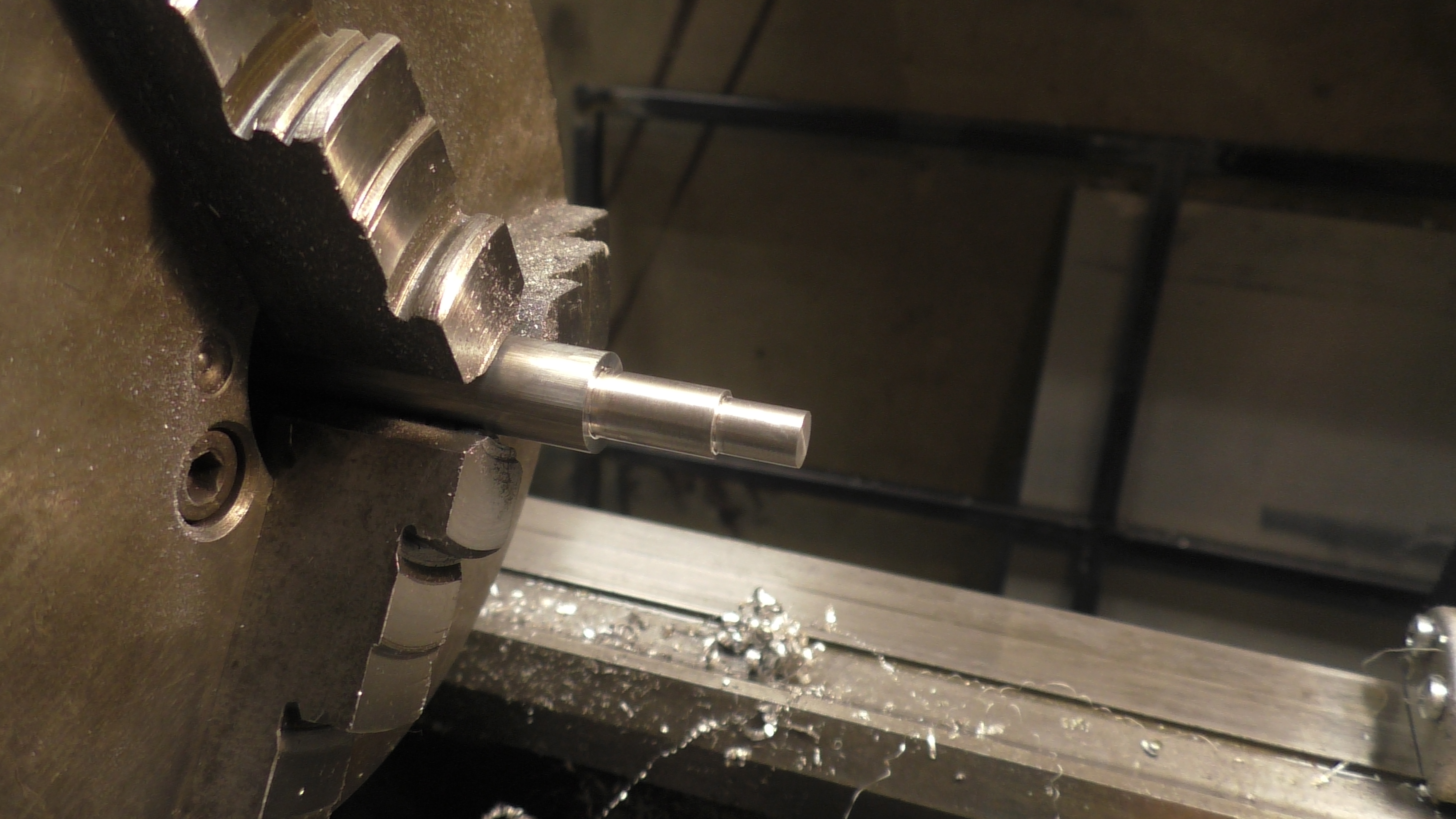

Попробовал модернизировать муфты, убрав из них пружинящие пластинки.
Прошел отверстия разверточками 8 и 10 мм, точнул оправку и на ней скрутил из трех частей жесткую муфту, без биений практически:
S1470005.JPG (2514 просмотров) <a class='original' href='./download/file.php?id=163343&sid=dd8595ae0c957666e54e405a8707cd9a&mode=view' target=_blank>Загрузить оригинал (3.32 МБ)</a>
S1470004.JPG (2514 просмотров) <a class='original' href='./download/file.php?id=163342&sid=dd8595ae0c957666e54e405a8707cd9a&mode=view' target=_blank>Загрузить оригинал (3.52 МБ)</a>
стало несколько лучше, но все равно кардинально ситуация не изменилась.
Так что пришлось ограничить скорость 8000 мм/мин...
Думаю, тут еще играет роль вибрация вала самого шаговика, вследствие особенностей его работы.
Он сам гудит, и длинный винт от него гудит и вибрирует.
Были бы сервы, которые работают мягче, и если бы они были подключены через нормальные муфты, было бы поинтереснее, я думаю...

поддерживающая опора сильно ничего не даст. винты колбасит от их длинны а более ранний срыв происходит еще из за большей массы винтов которые приходится крутить движкам.
все красиво но датчики спереди убоги вид портят.
Re: Портальник по цветмету 450*750
Чо реально датчики спереди?

нет, не думаю, что масса винта тут имеет значение.
В случае с массой проблема раскрутить винт, а далее, когда скорость вращения вышла на номинальную, ускорения нет, движение равномерное, усилие минимальное.
Ну и я пробовал крутить вхолостую движок с закрепленной муфтой на валу, спокойно крутится до 14 м/мин и с достаточно ощутимым моментом вплоть до срыва оборотов.
Двигателя неплохие, впрочем как и драйверы.
А концевики норм, единственно, не нравятся кабеля, выходящие из них.
Надо бы по хорошему их как-то крепить от случайного обрыва, как и провода из ШД.

и если стол делал из плиты то почему рельсы не прикрыл?

а хз, не подумал как-то...
Ребра пришлось бы выше поднимать, а я как раз сегодня на них смотрел и думал, что надо бы их к самым кареткам опустить....
Зато кабель канал с запасом. Норм)) новый станок - новые грабли!

Umnik писал(а):а хз, не подумал как-то...
от того что ребро прямо до каретки видимого толку нету оно там всеравно уже никакой ширины.

ну кабель-канал как раз не жалею, что взял такой, больше - не меньше.
Не представляю, как в какой-нибудь 25*37 всю кучу трубок и кабелей засовывать.
А в ребрах, опущенных до кареток, все же смысл есть, имхо, пускай и мизерный.
Хотя б 25 мм усиления, но добавят.
Единственно, уголок прикрывающий рельс поставить уже проблематично будет...
настолько мизерный что можно забить. более чем уверен что эту разницу даже намерить неполучится.

а что за трубки где двойник перед каналом на портале? это же вроде воздух вроде, почему на самой Z не раздвоить их?
а второй клапан на что?

ну тут я считаю, можно руководствоваться таким принципом, что добавить - ничего не стоит, по сути.
На пару см длиньше ребро станет, и всего делов.
А толку чуточку, но прибавится.
А курочка, как известно, по зернышку клюет..
hmnijp писал(а):а что за трубки где двойник перед каналом на портале? это же вроде воздух вроде, почему на самой Z не раздвоить их?
да можно было бы, но не удобно просто.
Они гнутся хреново, аккуратно их там не уложишь, уж больно компактно все влезло - и клапана, и насос.
А так они парой выходят,и ровненько парой в фитинги клапанов заходят.
А двоятся там, где места навалом)
Один клапан на туман (М08), второй - чисто на воздух (М07)

тут сплошной компромис везде. и надо понять от чего больше пользы от удлиненных ребер или от прикрытых столом рельс.
Мастерю, это решается гораздо проще установкой датчиков сзади станка.

Umnik писал(а):Один клапан на туман (М08), второй - чисто на воздух (М07)
там давление разное?
