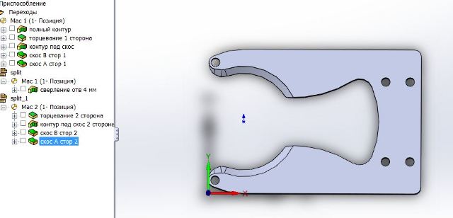

Парни, в чём может быть трабла?
Вот деталька, делаю так- прижимаю кусок капролона к столу и выпиливаю деталь
Сразу же сверлю отверстия в детальки и в столе.
Потом снимаю деталь и ставлю её уже на штыри . После этого идёт смещение по Х на 0.5мм
Что за ХЗ??
DV1CkhVT.jpg (3239 просмотров) <a class='original' href='./download/file.php?id=8857&mode=view' target=_blank>Загрузить оригинал (29.01 КБ)</a>
так делай за один установ с перемычками, потом обрезай перемычки :)
Проблема не с первой стороной , а со второй.
А смещение стабильное по всей детали?
Может у тебя она на 1 мм не симметричная?
Аха , стабильное..
Спецом проверил, запустил по контуру и вот по У всё ок, а по Х идёт смещение
Может это из за какого то глюка?
Типа не много изменил основной чертёж , как раз передние отверстия выдвинул вперёд, но после этого делал новую УП.
Вот прямо чую подвох в этом переносе дырок, но деталька то сохранена с изменением и УП новая :thinking:
nik1 писал(а):Проблема не с первой стороной , а со второй.
Берется заготовка правильной формы (прямоугольник) фрезеруется одна часть с перемычками, потом переворачивается и фрезеруется другая часть. Деталь должна быть точно по центру тогда ничего не двигается. Или по твоей схеме перевернул и проверять по отверстия сходятся они или нет.
nik1 писал(а):Потом снимаю деталь и ставлю её уже на штыри . После этого идёт смещение по Х на 0.5мм
Мож сверлиться криво вот и садится деталь на штыри криво.
Проверь штангелем расстояния от отверстий до краев детали, наверняка в них смещение.
Я конечно проверю, но ...
Первая деталька с другого чертежа , сделанная таким же методом почти попала на обоих сторонах.
Смещение было 1 десятка. Но это шпиндель едет криво, на 15мм высоты смещение 1 десятка.
Тем более, я же проверял на той стороне , которая пилится первая.
Типа выпил и одел на штыри , без переворота. Чисто для проверки этой траблы.
пол миллиметра что так страшно для такой детали?
Не страшно, просто хочется разобраться в причине.
Попробую в каме поставить ноль на центр , как на чертеже.
Хотя это смешно, но больше не знаю куда рыть.
Просто чтобы убедится попробуй пильнуть из мдф или фанеры, а то капролон хитрая фиговина в мехобработке...

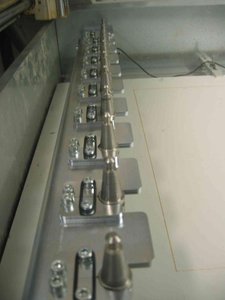

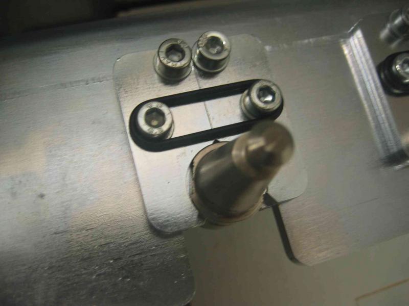

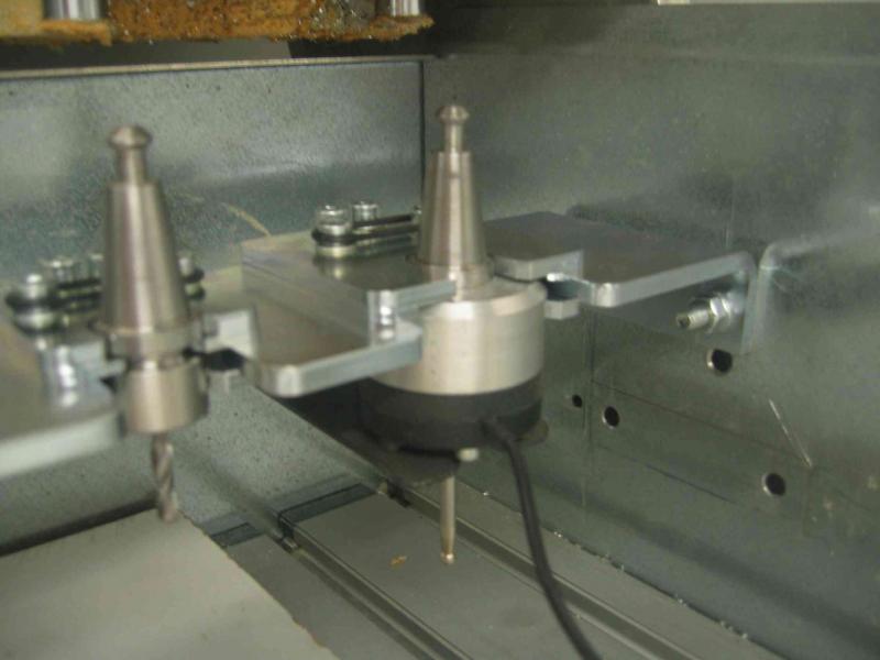

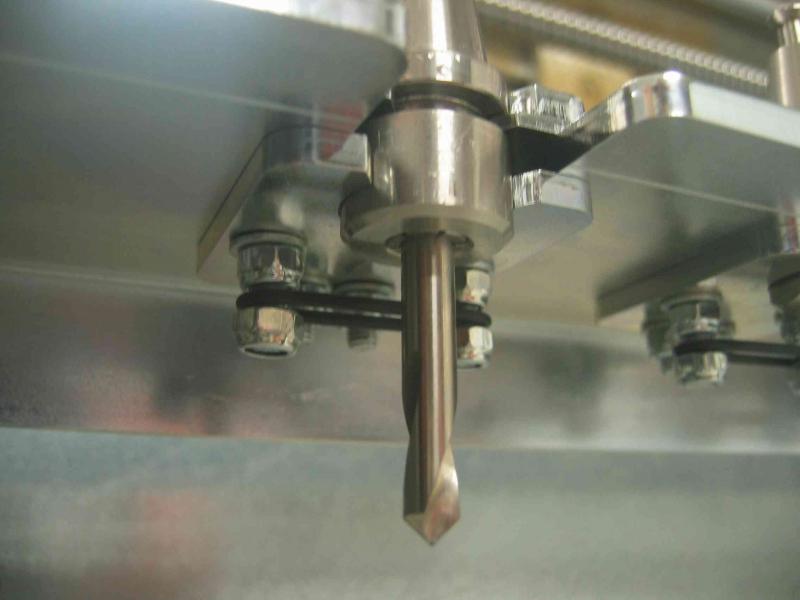

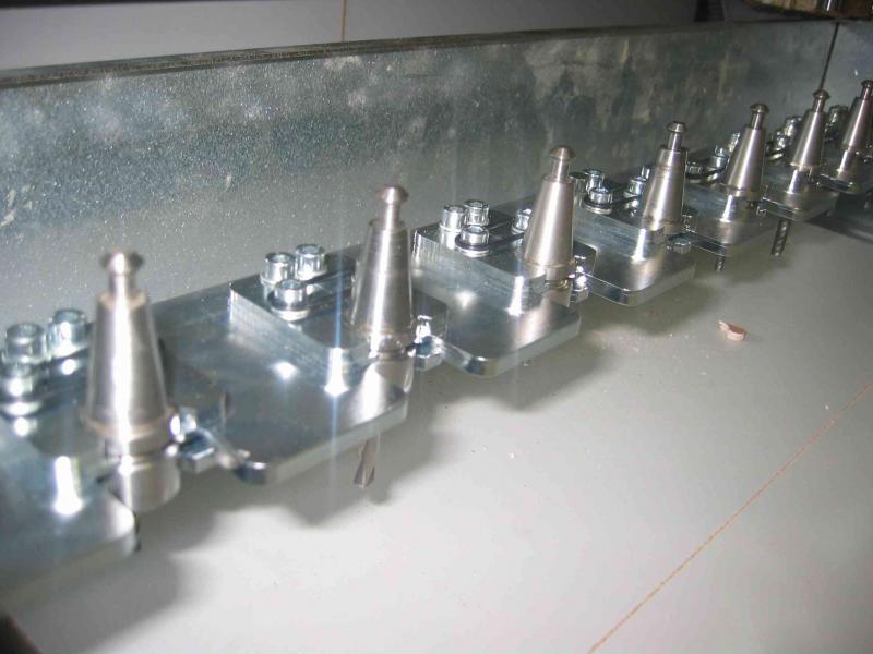

nik1, вот тебе пища для размышлений
IMG_8759.jpg (3258 просмотров) <a class='original' href='./download/file.php?id=8841&mode=view' target=_blank>Загрузить оригинал (49.44 КБ)</a>
IMG_8762.jpg (3258 просмотров) <a class='original' href='./download/file.php?id=8842&mode=view' target=_blank>Загрузить оригинал (39.69 КБ)</a>
IMG_8763.jpg (3258 просмотров) <a class='original' href='./download/file.php?id=8843&mode=view' target=_blank>Загрузить оригинал (54.97 КБ)</a>
IMG_8764.jpg (3258 просмотров) <a class='original' href='./download/file.php?id=8844&mode=view' target=_blank>Загрузить оригинал (41.9 КБ)</a>
IMG_8765.jpg (3258 просмотров) <a class='original' href='./download/file.php?id=8845&mode=view' target=_blank>Загрузить оригинал (34.84 КБ)</a>
Спасиб, довольно простое решение для захватов.
Я уже почти напилил из капролона, попользуюсь ими , посмотрю как будет.
А потом если надо будет переделать , то сделаю типа таких , но уже на нормальном станке.
Я думаю тебе капролоновых на долго хватит, и новые не потребуются.
