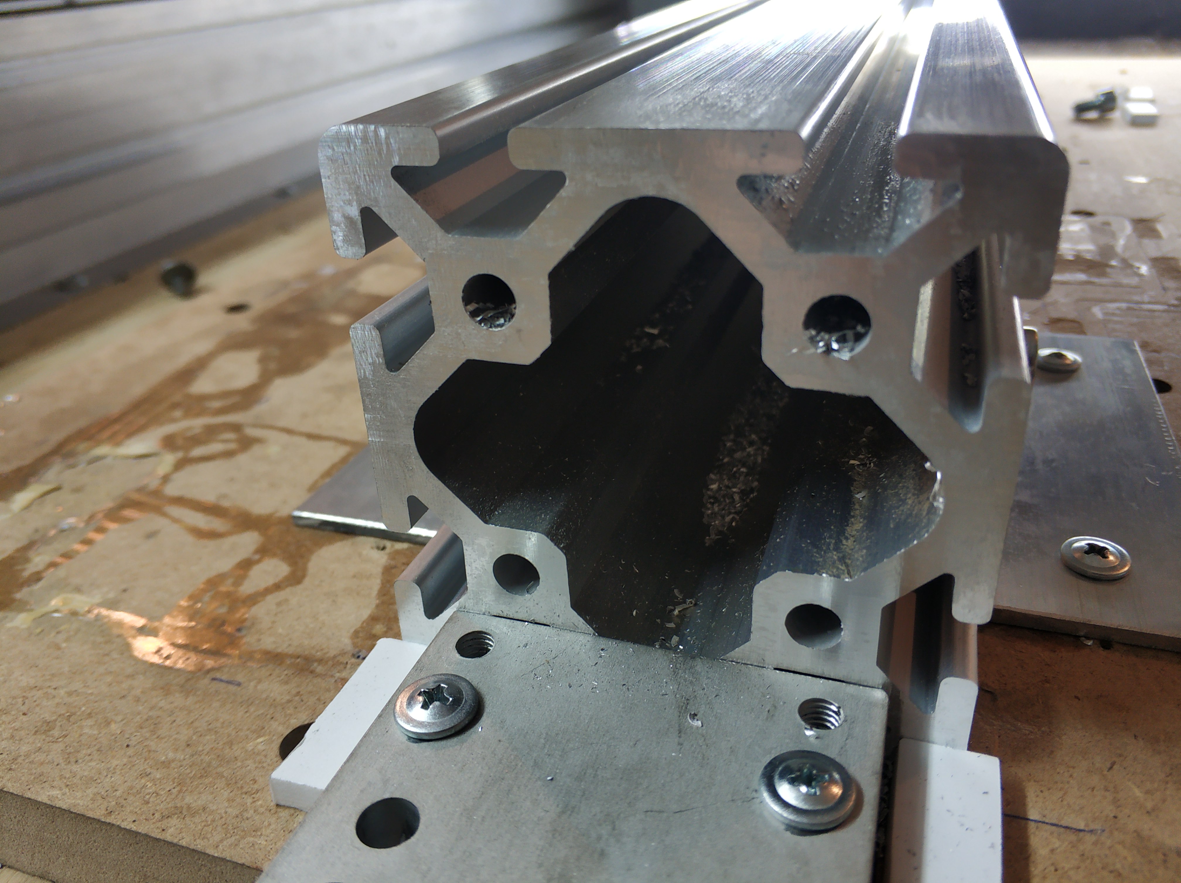

Добил вторую сторону)

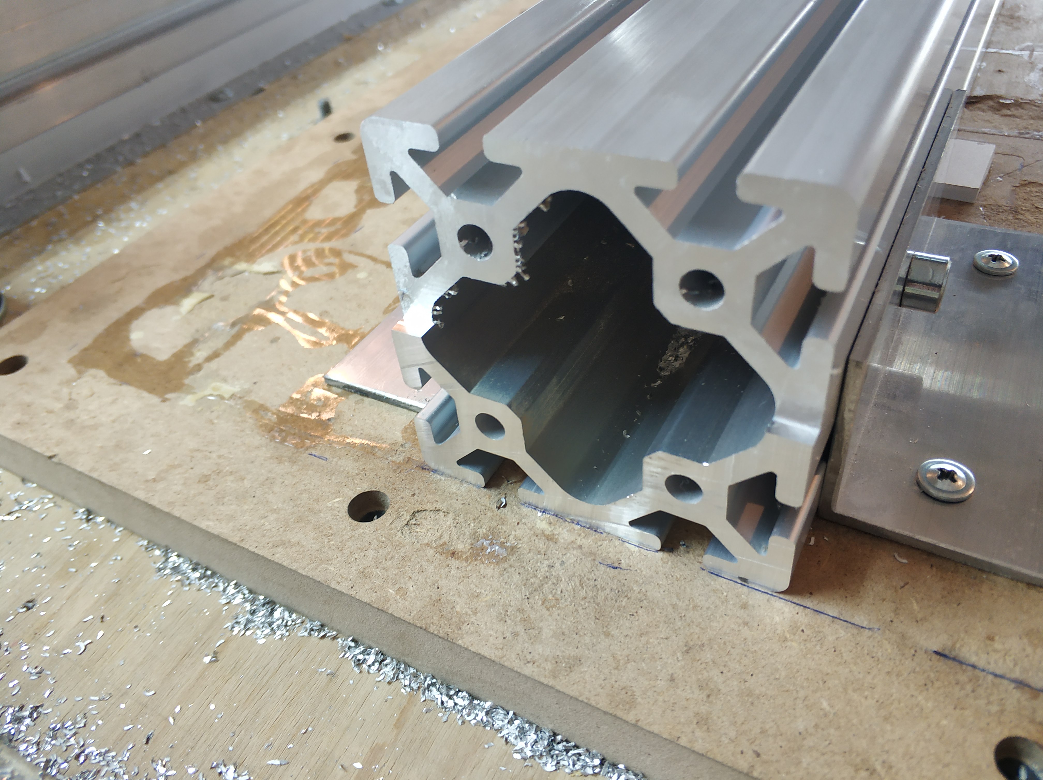

День прошел не зря))) крепления гаек ещё сделал и профиль отторцевал.

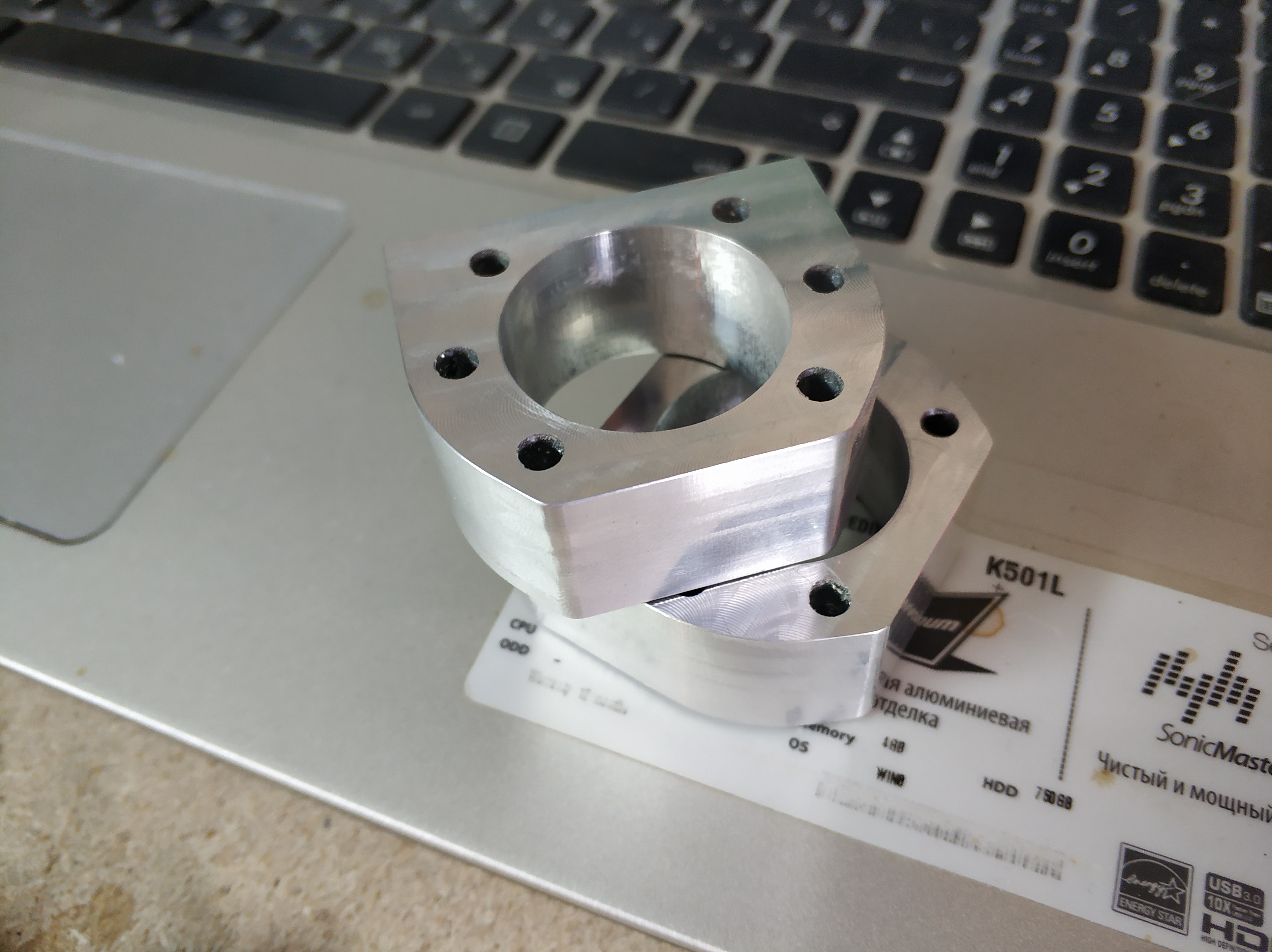

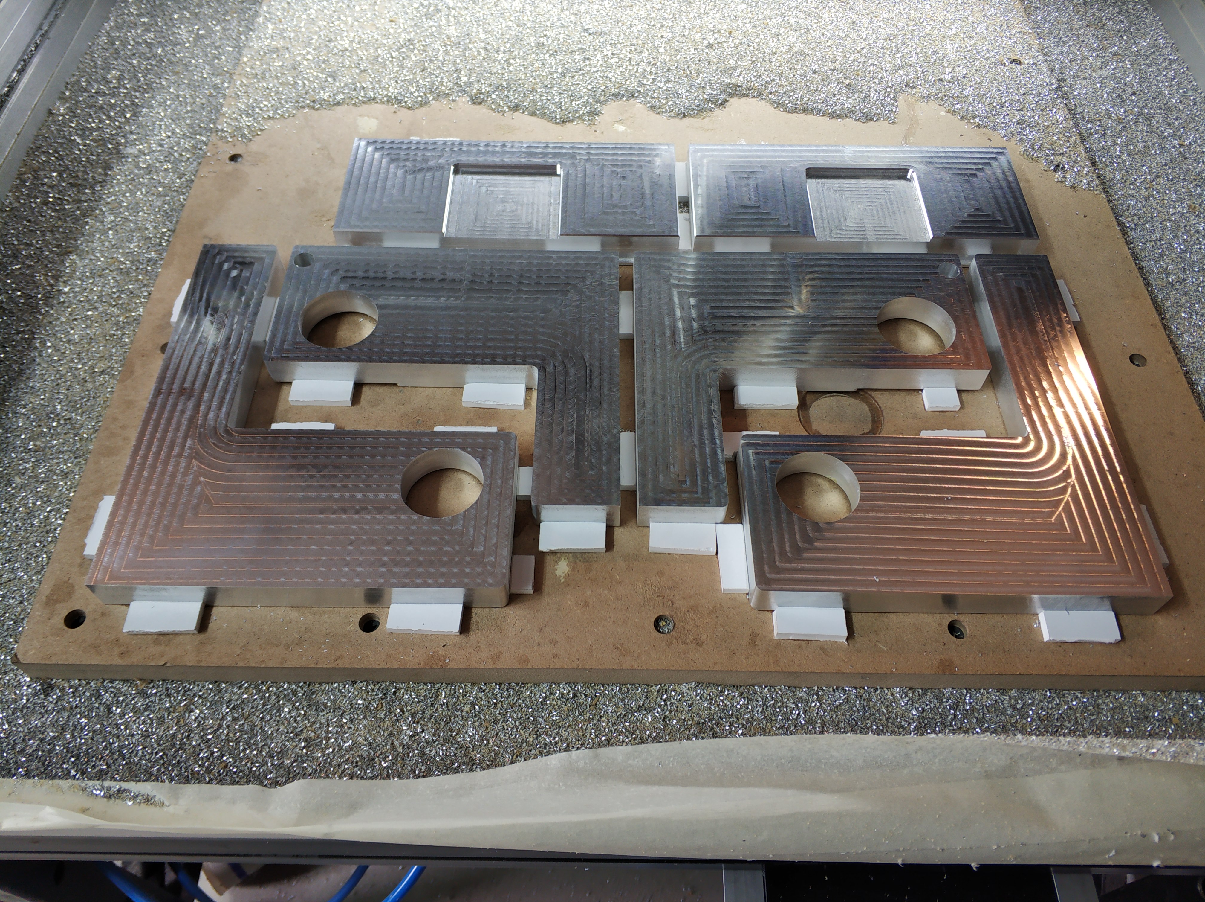

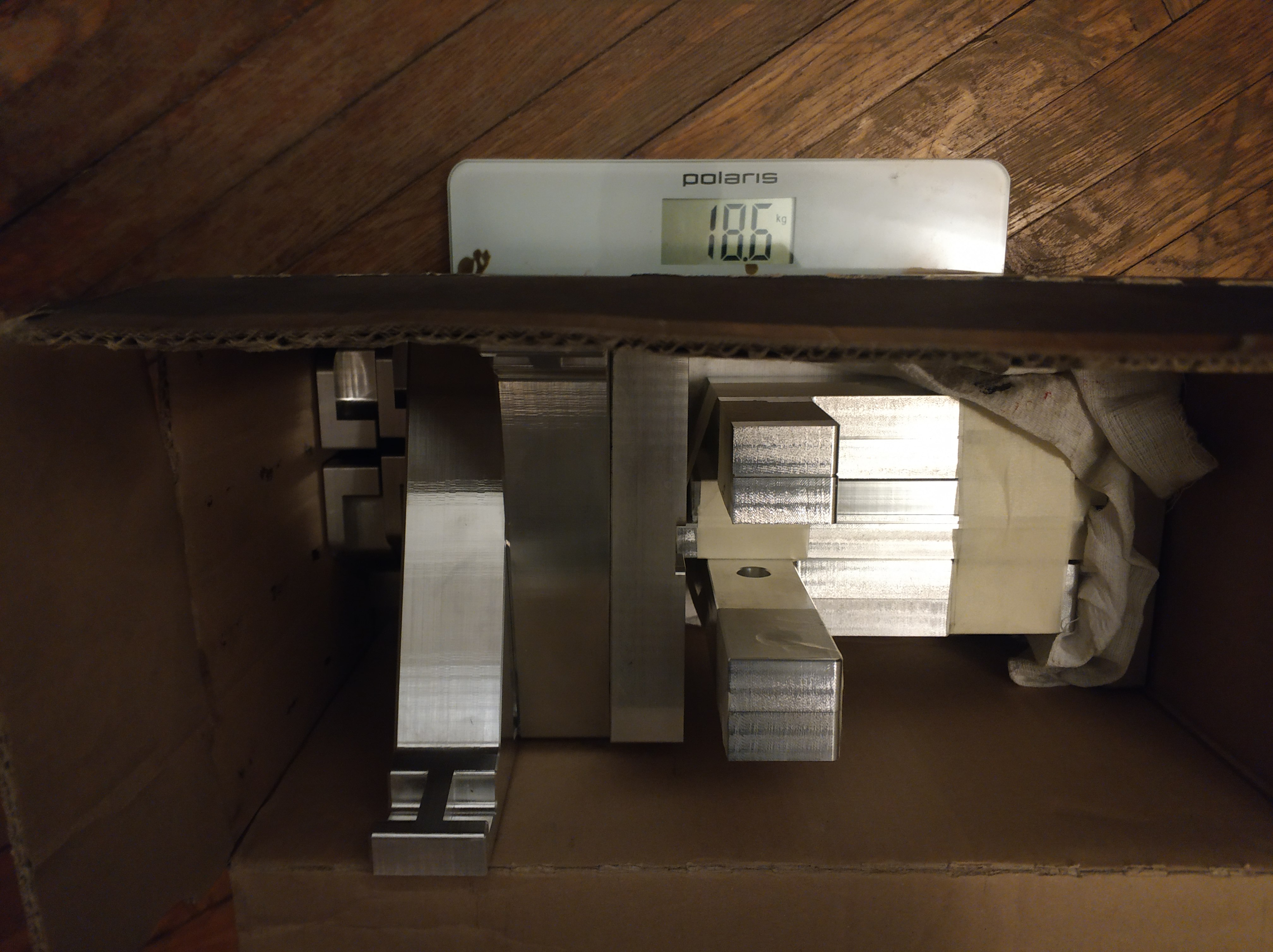

18,6 килограмм деталей))) пара маленьких осталась грамм на 300.
IMG_20190820_202927.jpg (3892 просмотра) <a class='original' href='./download/file.php?id=167955&mode=view' target=_blank>Загрузить оригинал (1.34 МБ)</a>
dtw.moscow@gmail.com
Re: 600х400 из профиля (открытый проект)
Что у тебя с жёсткостью станка? Дробит сильно торцы деталей
Evilmax
Сообщения: 236
Репутация: 134
Откуда: Ленинград
Сообщение Evilmax »
sima8520 писал(а):Что у тебя с жёсткостью станка? Дробит сильно торцы деталей
Дробит скорее всего из-за использования тонкой фрезы(6-8мм) на длинном вылете, либо чистового прохода не было. Ну и стружка из-зоны резания не своевременно выдувалась\пылесосилась.
Gestap
Сообщения: 890
Репутация: 1089
Сообщение Gestap »
sima8520, на тех что справа там реально капец, цанга походу умерла, или фреза,
завтра искать буду что, а про жесткость щелкни медальку, увидиш какая там жесткостьDDD
это какраз чистовая всей длиной, капец кароч)))
но эти детальки мне, так что допустимо))))
шлифану нождачкой)))

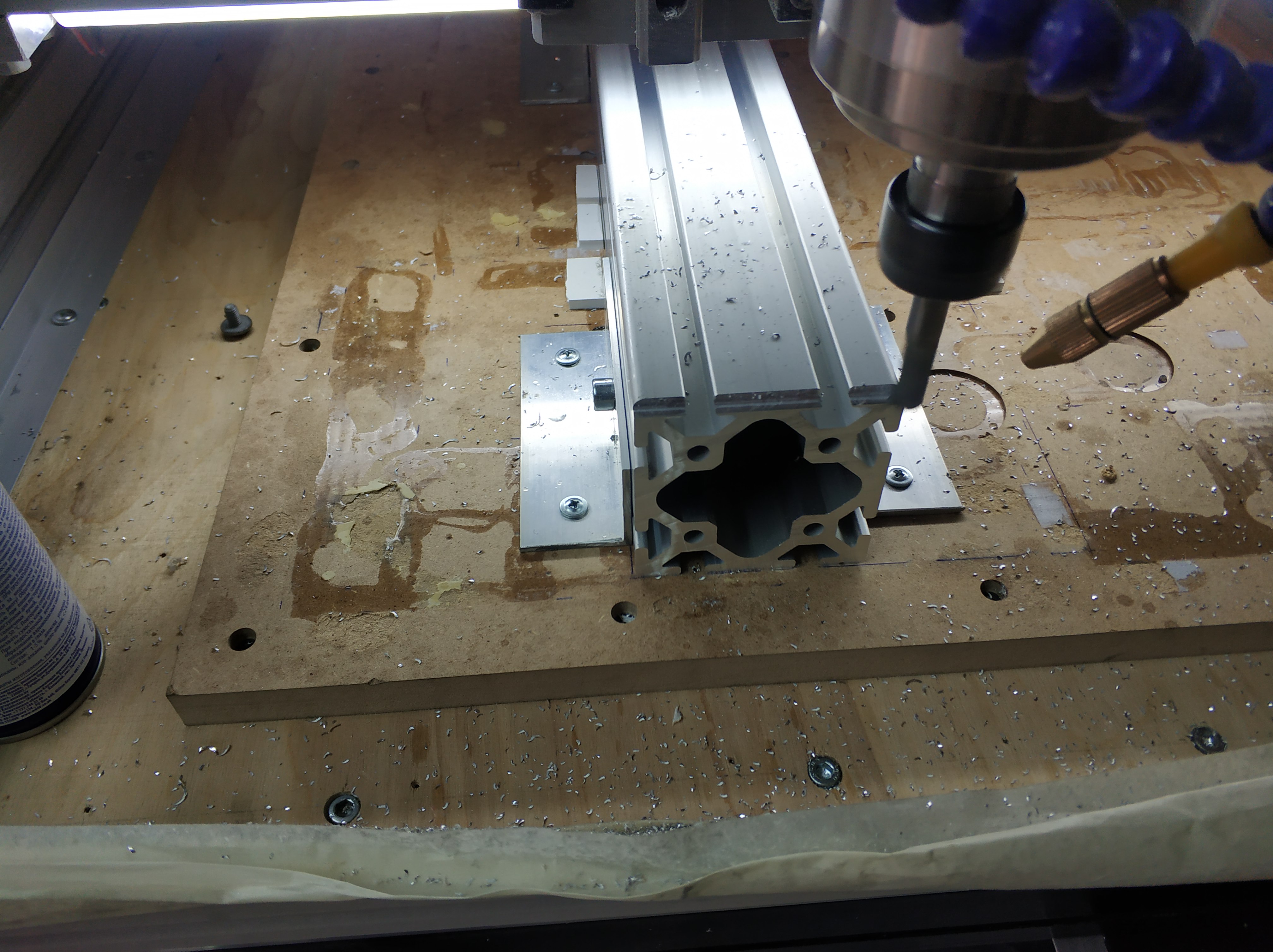

Цанга в мусор отправлена 4 сотки бьёт, купил две новых 6 и 10 у Гены (MGG).
И отторцевать сегодня два профиля на балку, норм получилось с переворотом.

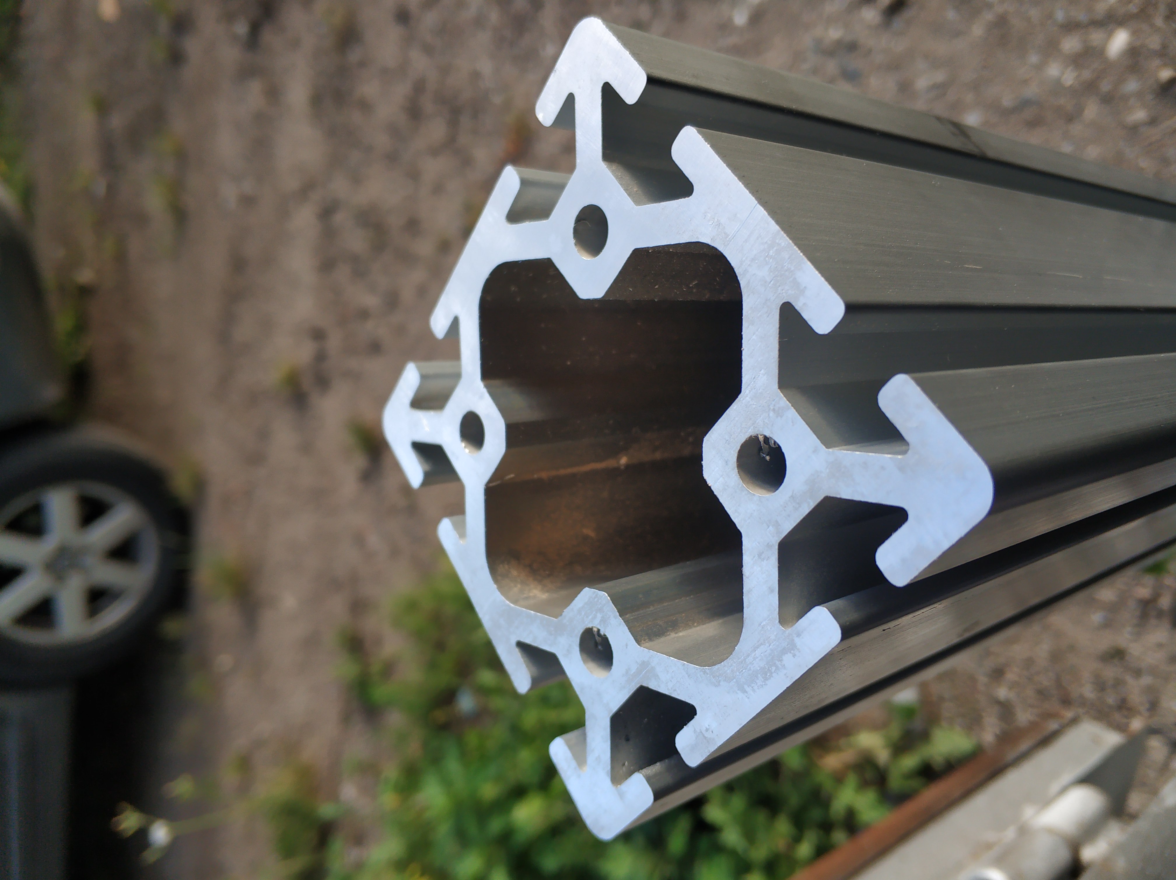

Gestap писал(а):День прошел не зря))) крепления гаек ещё сделал и профиль отторцевал.
А что это за профиль такой жирненький?

daemon78, профиль китайский который Гена(MGG) возит.

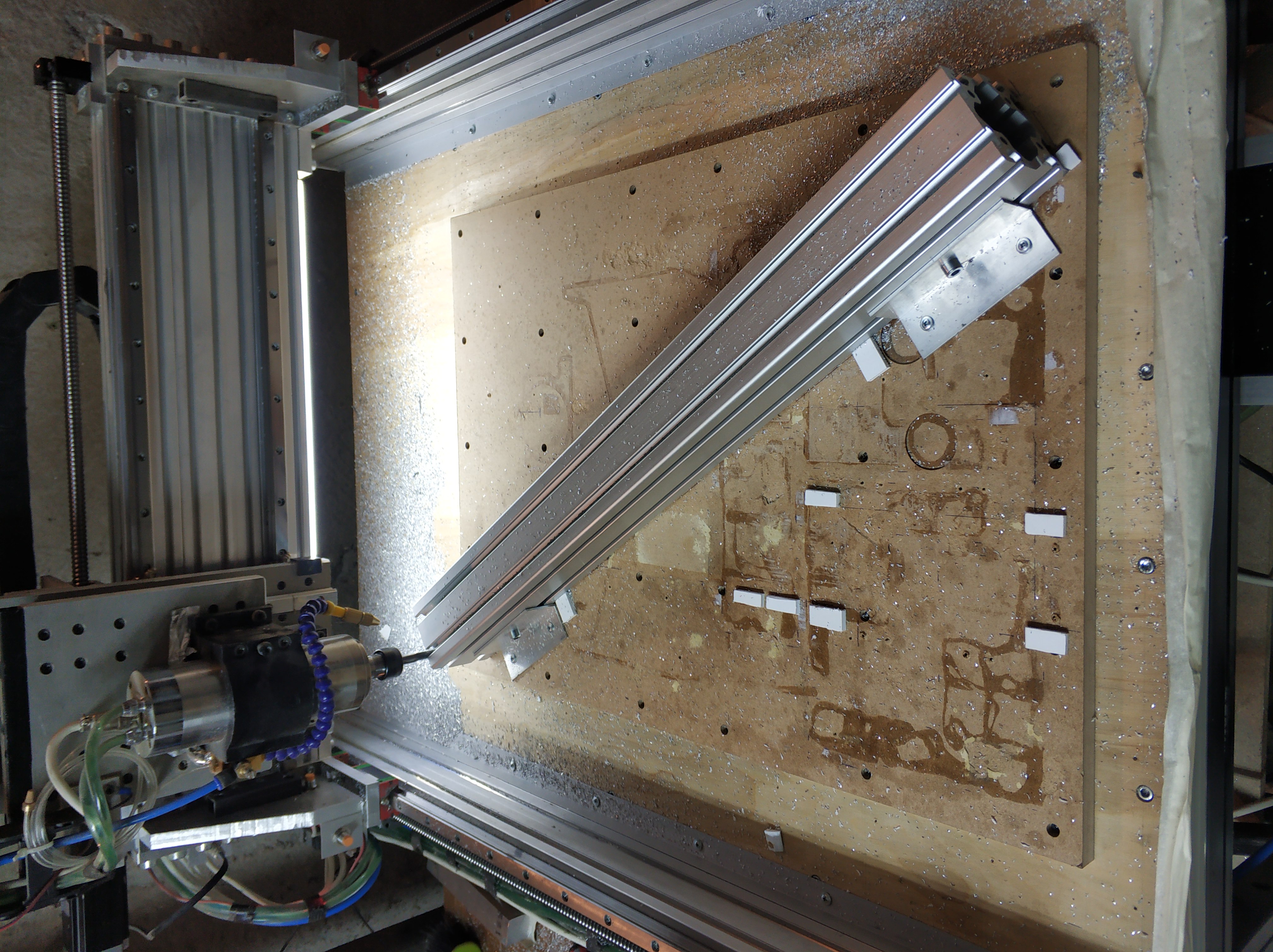

Ну и вчерашний изврат с профилем))) влез по диагонали)
а прямо положить не судьба?)))

sima8520, не судьба, я с двух концов сразу делаю. Может глупо но мне так проще.
