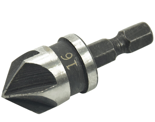

xenon-alien писал(а):Как их сделать на токарнике с ребрами, что бы не проворачивалась заготовка?
Если нужно с "ребрами" идешь в магаз и покупаешь зенкер.
Типа такого:
Или на ближайшей металлоприемке ищешь фрезу типа "сковордка".

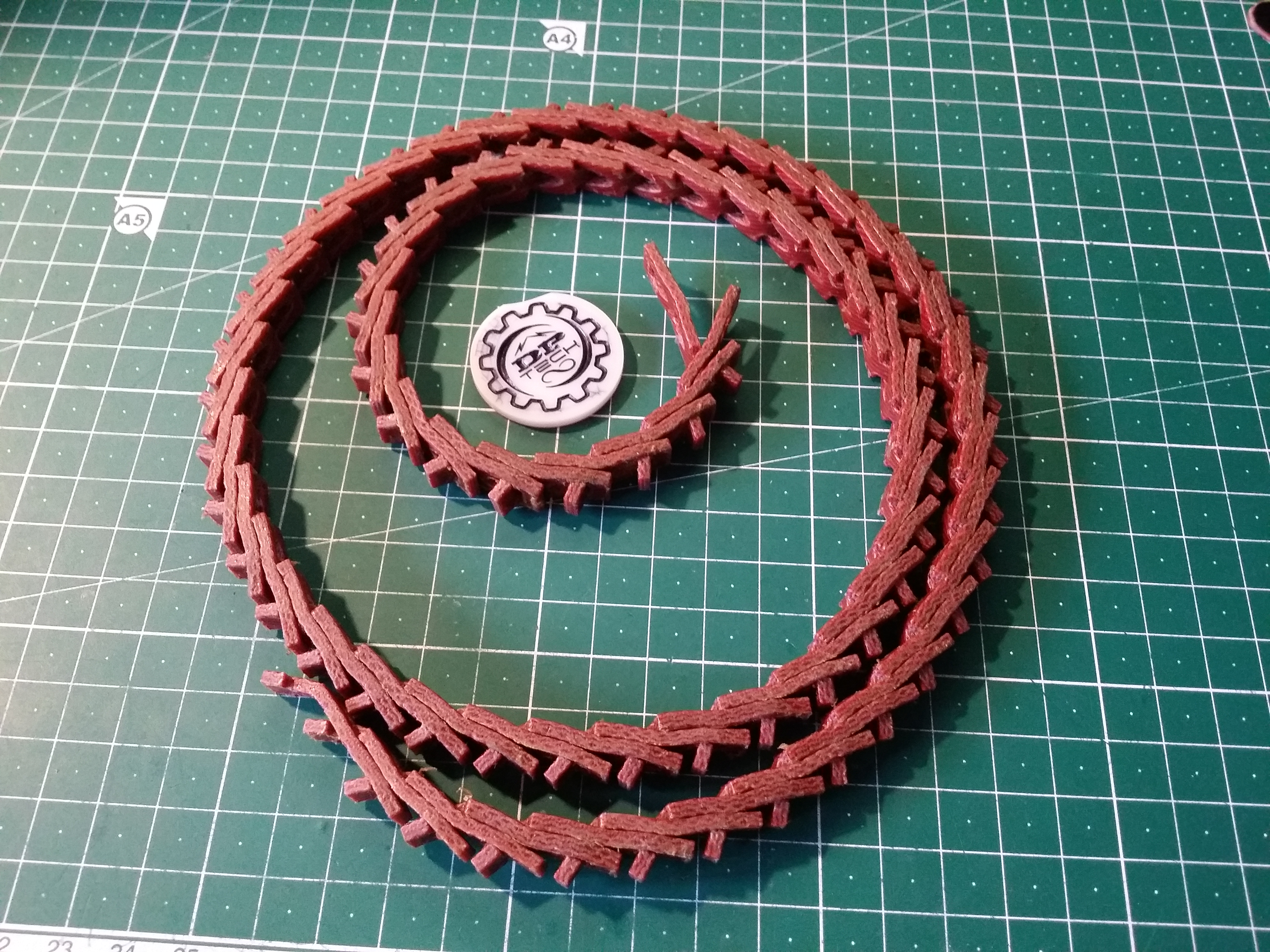

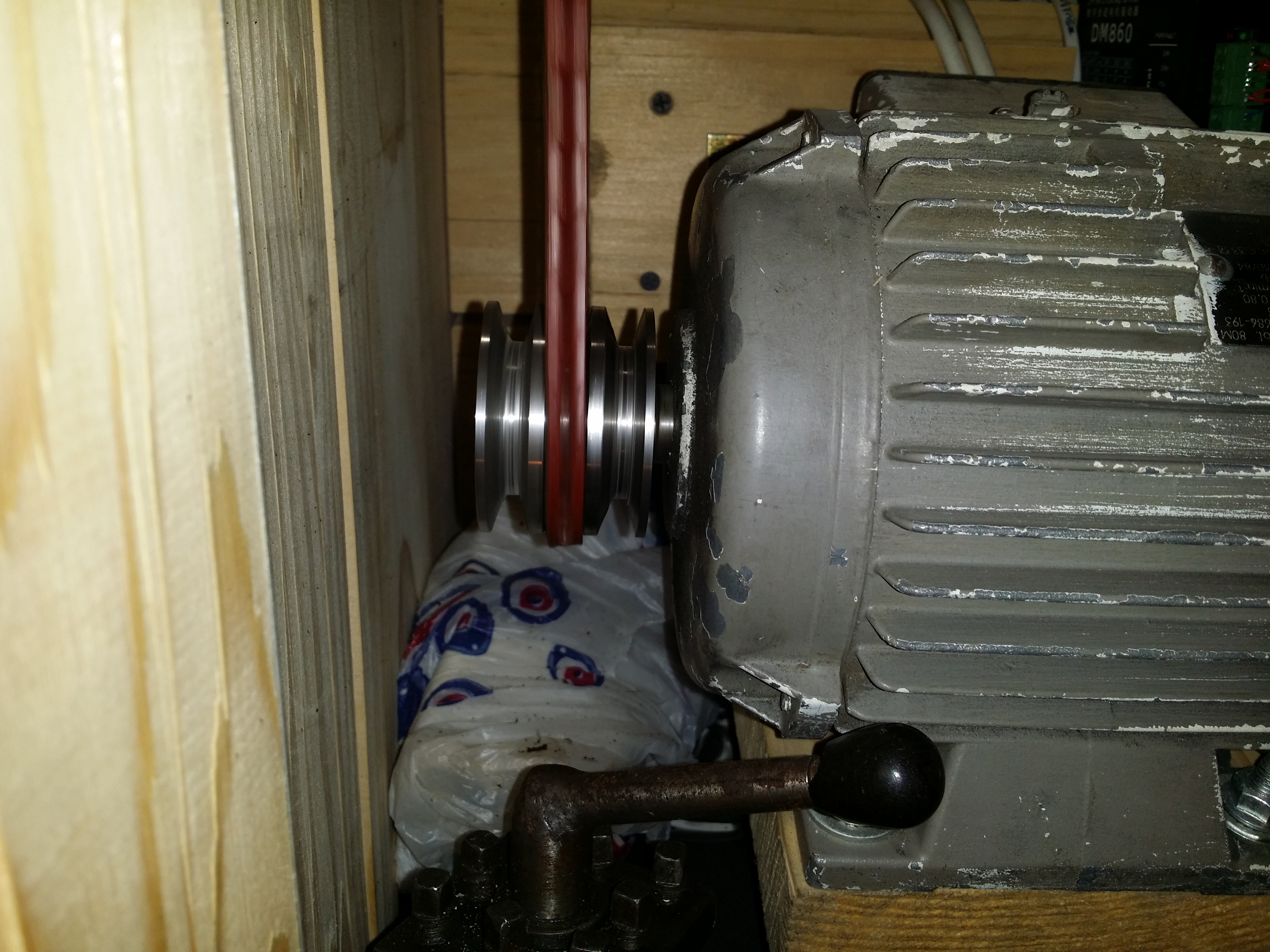

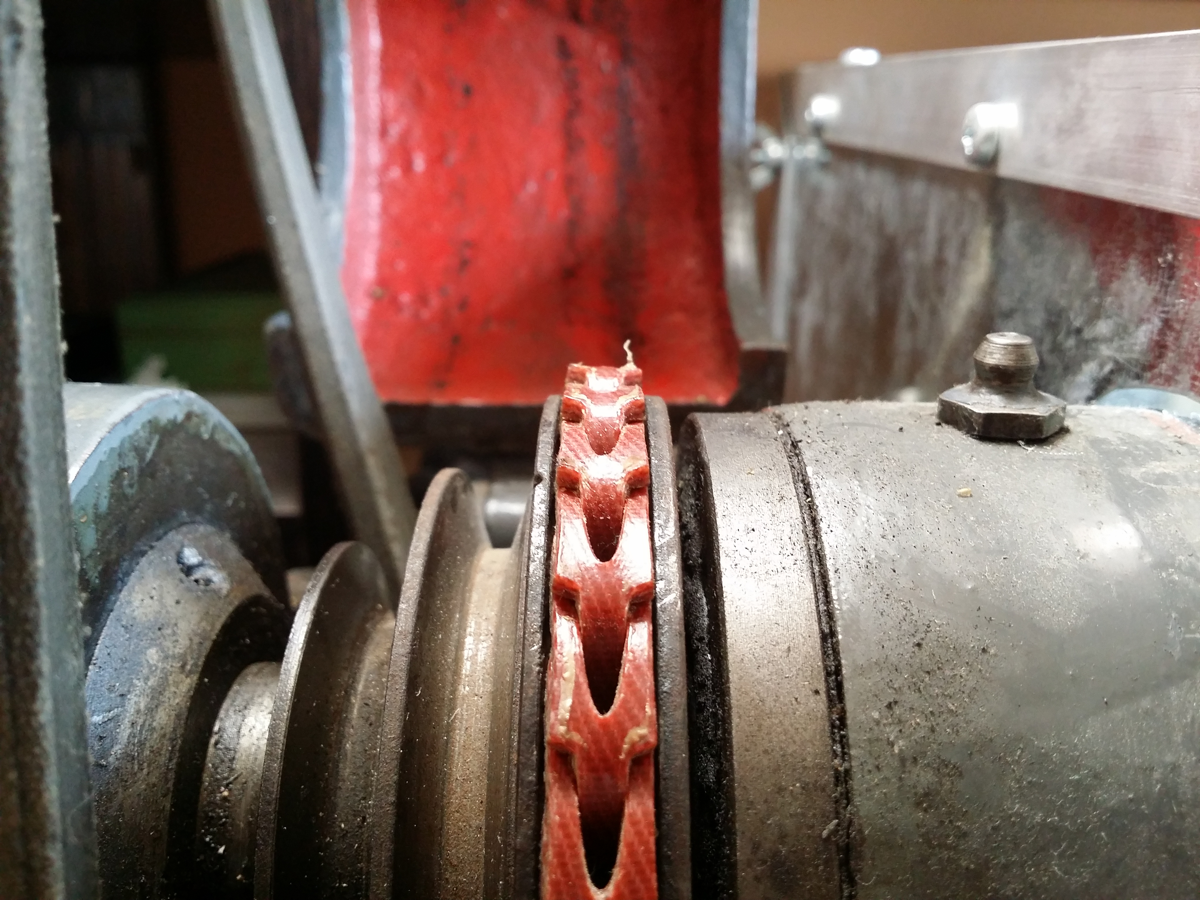

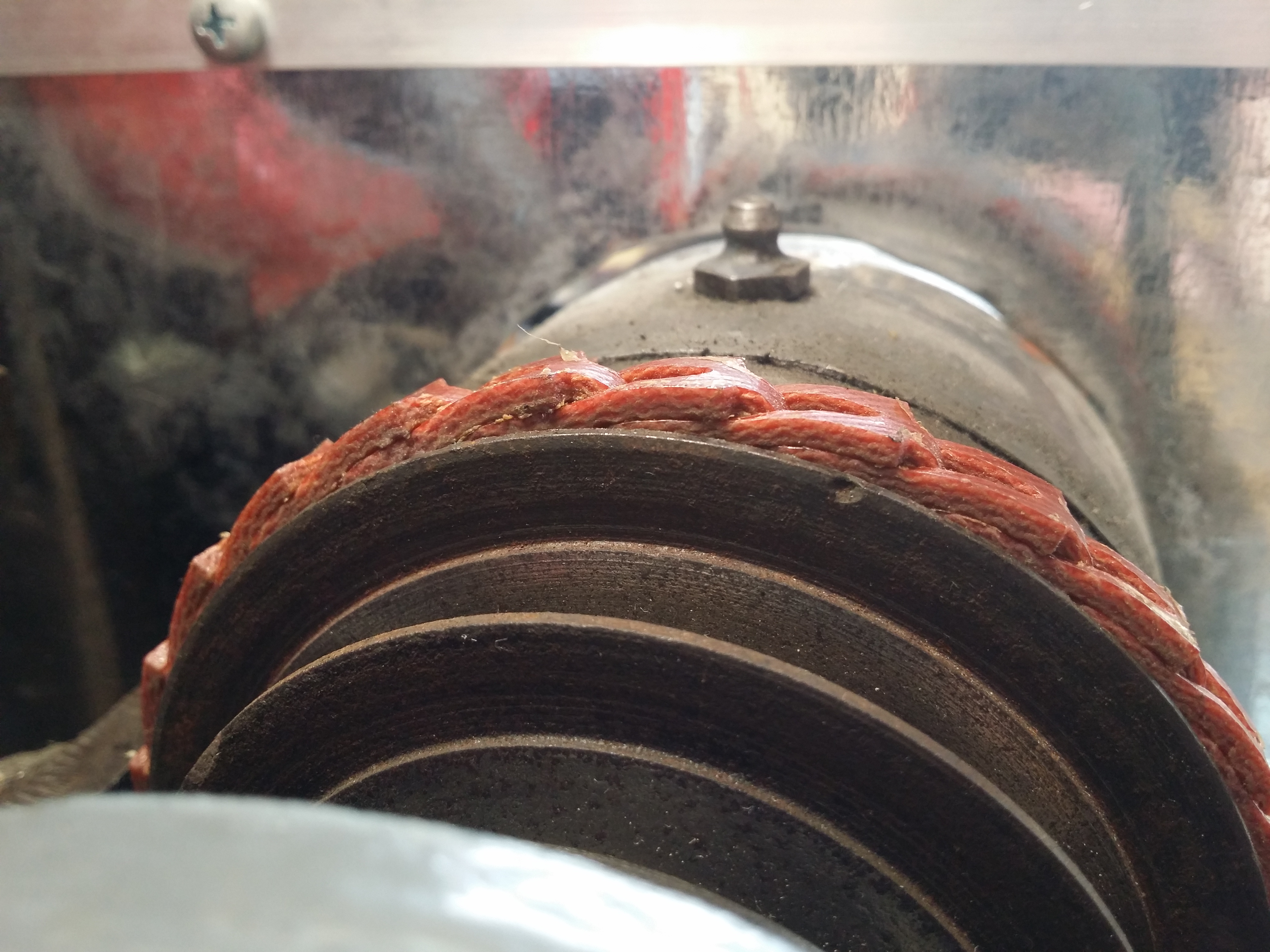

С большим трудом нашел в Украине сегментный приводной ремень за 28$/м.п.
Прибыло ровно 2 метра, так как 1250мм не захотели отмерять (кратно метру), а 1000мм мало.
Но у них не оказалось такого, как мне нужен и прислали Z1 - шириной 9мм со словами, что должен подойти (хотя по размерам у меня SPZ получается 10мм ширина и 8 высота, глубина канавки 10мм)
Где-то еще встречал, что писали про профиль О, ну А тоже упоминалось на ТВ-16-том.
Не знаю, он со временем притрется, или из-за притертости тупо развалится, так как звенья стенок станут тоньше.
Достоинства: легко заменить на токарном типа ТВ-16.
Недостатки: пружитит и тянется; только однонаправленный, так что с обратными оборотами нужно быть осторожней.
После того, как скинул фотки представителю - затих и замолчал на счет моих вопросов и замены. (списал пока что на пятницу, а после выходных будет антиреклама, если не ответят - правда некоторые сообщения даже не дошли в вайбере, одна галочка...)

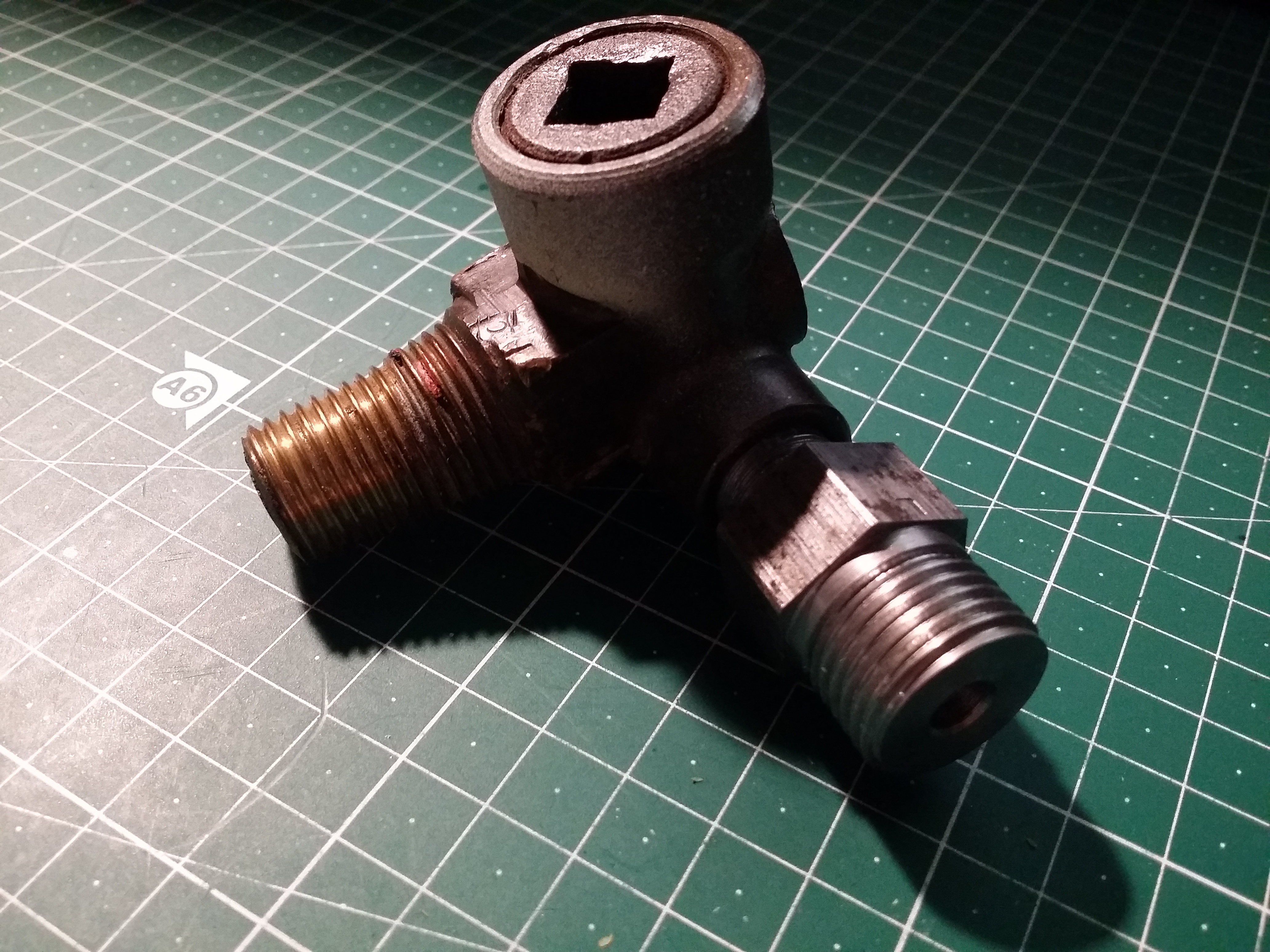

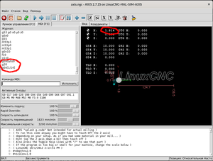

Всем привет!
Я уже по немногу пытаюсь на ТВ-16 запускать LCNC. (в инсте есть короткие фото видео)
Но я так и не разобрался с дюймовыми резьбами.
Да тут ещё и конусная резьба.
Переходник то выточил, но пружинный механизм мне не разобрать.
Так что осталось научиться резать конусную резьбу.
Начальный диаметр 17,1мм и 21,5мм больший диаметр.
Шаг резьбы тоже 14 ниток на дюйм.
Можете подсказать, что почитать про этим дюймовым резьбам и как это реализовать в LCNC.
Я на форуме LCNC пару тем поглядел, но не совсем понимаю, как реализовать дюймовую резьбу на станке с мм-ми настройками, да ещё и конусную.
Использовать G20 и прописывать все размеры в дюймах? (я так "мозг сломаю" :freak: )
На cколько я понял, то G76 не справится и только G33 использовать.
Встречал и изврат на G76.
Хочу уже до собирать компрессор.
Осталось конус доделать и в холодильном компрессоре масло сменить. (уже покрашен и всё закуплено)
А потом только сборка.
Правда, нужно как-то виляние поперечки исправить, что бы конус конусом получался...
Нужно точить новый ходовой винт. Думаю и гайку за одно.
Плашку и метчик левый уже прикупил на всякий случай. К сожалению люнета нет.
К стати, читал, что как-то в LCNC можно учитывать неравномерность винта и даже отгиба заготовки.
Где с этим можно боле детально ознакомиться?

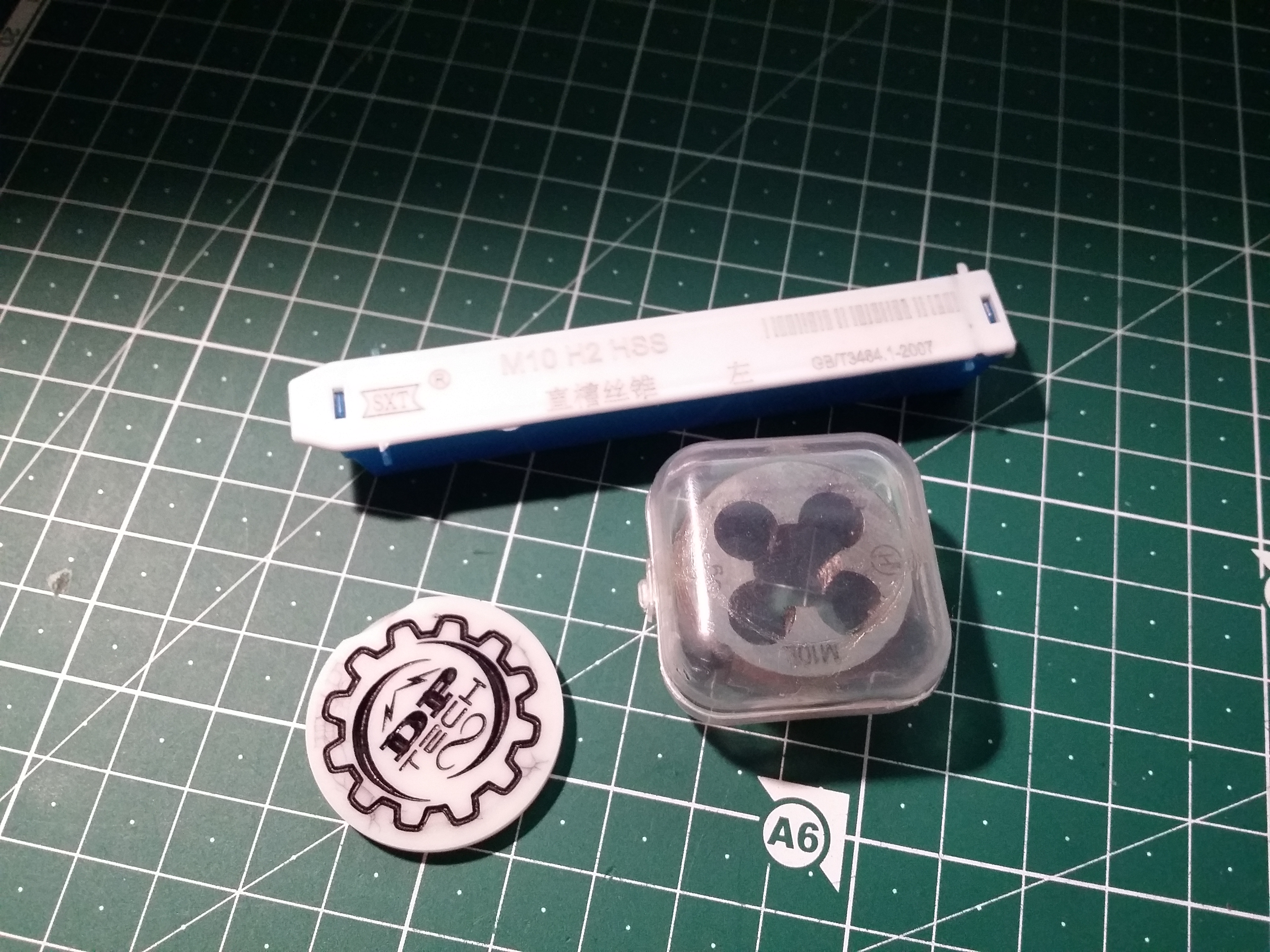

Привет . Если в поперечке только винт проблема - то просто притри притиром самодельным ,плюс новая поджимная гайка.Из под плашки поверхность будет на "двоечку"по стальной сырой заготовке ,без опыта и ттд итп. У меня тоже путнего ниче не выйдет.Либо ищи китайские накатанные заготовки и подтирай их. Я правильно понял винт М10 шаг 1 ? Ежели джи 33 у тебя работает,что за проблема написать ручками?
Задай ему шаг 1.814 в мм и на кой тебе дюймами за одну железяку жизнь портить. Или на 25.4 по зет 14 оборотов и смещение по икс 2.2 мм.
(как у тебя по диаметрам ,радиусам реализовано? ну ты понял)).

Chili писал(а): ↑ Из под плашки поверхность будет на "двоечку"по стальной сырой заготовке ,без опыта и ттд итп.
Я сначала на станке хочу начать а плашкой лиш поправить если в друг что.
Chili писал(а): ↑ Я правильно понял винт М10 шаг 1 ?
Нет - шаг 1.5мм

Не проблема, но думал, что может есть уже способ типа G76 только для конусной резьбы.
Chili писал(а): ↑ Задай ему шаг 1.814 в мм и на кой тебе дюймами за одну железяку жизнь портить. Или на 25.4 по зет 14 оборотов и смещение по икс 2.2 мм.
Рано или поздно и так придется разобраться.
Диаметр удобней пока что.
Косвенно с пареметрическими программами ознакомился. Элементарные функции писал (можно в инсте поглядеть саморезы), но до задания угла и по тому параметру вызначать Х не приходилось.

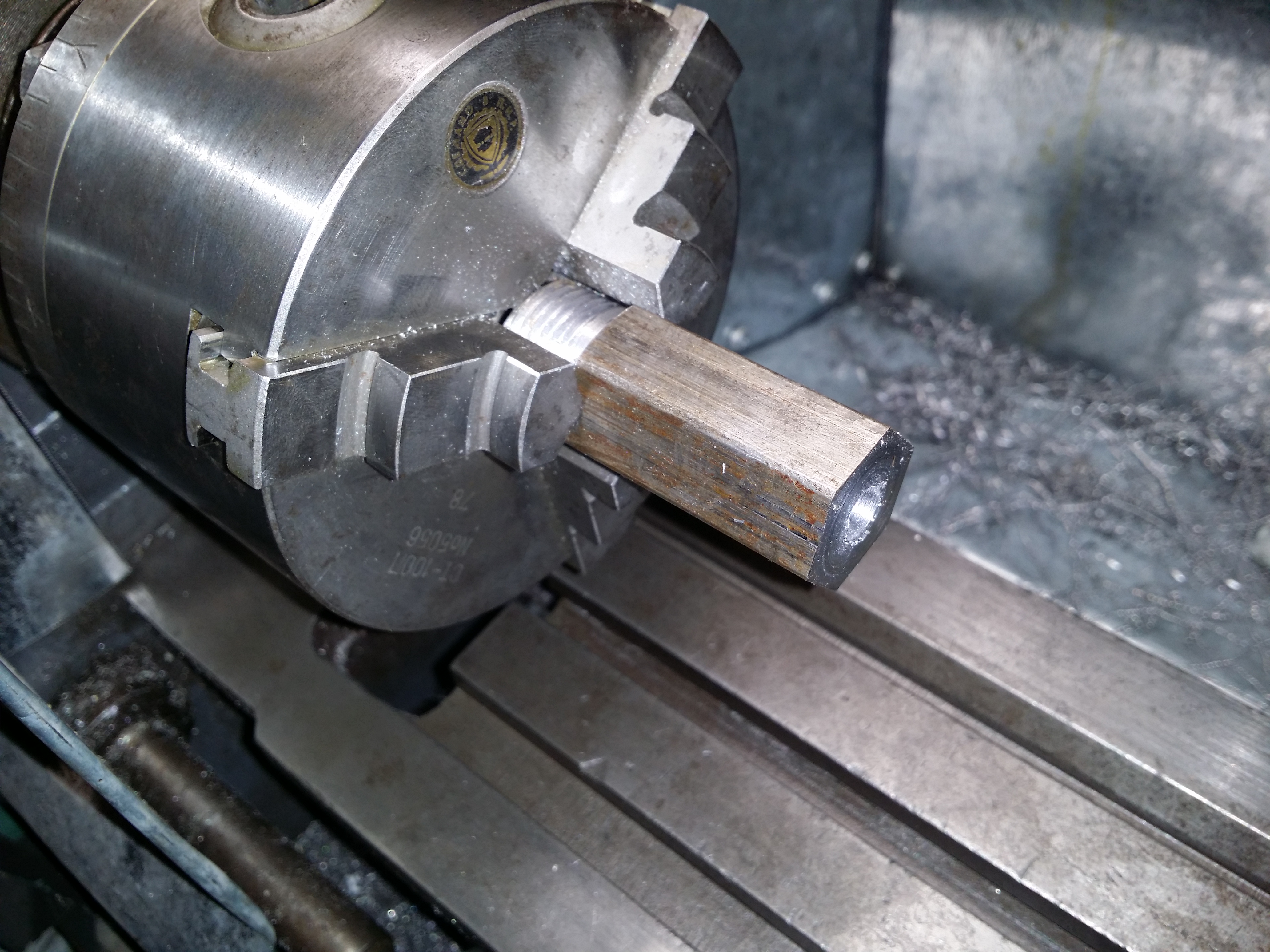

Даниэль,если кривой ,значит как то проверил )) следовательно нужно рихтануть ,он же не каленный в усмерть)). Ну, если все таки решишься на станке точнуть ,а потом плашкой - то все равно притиром чугунным или алюминиевым (разрезным)довести поверхность и неравномерность шага усреднится немножко.Пасту - карбид титана(вроде не шаржируется ). Лучше катанная заготовка (бывают в строй магазинах из нержавейки)или на али или еще на какой то интернет площадке искать.
Re: ТВ-16 + эл. гитара (может потом и полноценный ЧПУ)
Chili писал(а): ↑ если кривой ,значит как то проверил ))
Так видно не вооруженным взглядом, как болтается винт.
Chili писал(а): ↑ следовательно нужно рихтануть ,он же не каленный в усмерть))
Скорей всего самодельный, пытался выгнуть и проточить поясок, но результата не дало.

xenon-alien писал(а): ↑ Начальный диаметр 17,1мм и 21,5мм больший диаметр.
(резьбовой)
M6 T3 G43
G0 X10 Z10
G1 X15.5 Z10 F500
M8
G20
G76 P0.05263 Z-1. I0.01 J0.01 R1.5 K0.06 Q0 h0 e0.05 l1
G21
сам 76 задается в дюймах так как стоит глобалка работы в дюймах. Так что надо учитывать размеры шага, конца резьбы и глубины в дюймах.
Шаг в целом задавался бы легко, если бы lcnc позволял вбивать туда 1/14.. а так получается надо на калькуляторе делить и вбивать с точностью до 5-7 знаков после запятой.
потом опять переходишь в метрические и точишь дальше.
На счет конуса где-то на форуме была тема, там вроде Nick писал коническую обертку для резьб. Я пока до этого не дошел еще.

ex71 писал(а): ↑ Шаг в целом задавался бы легко, если бы lcnc позволял вбивать туда 1/14.. а так получается надо на калькуляторе делить и вбивать с точностью до 5-7 знаков после запятой.
А если б доки почитал, то было бы ещё легче!
Снимок экрана от 2021-01-09 20-10-24.png (2720 просмотров) <a class='original' href='./download/file.php?id=190893&mode=view' target=_blank>Загрузить оригинал (115.32 КБ)</a>
:hehehe:
