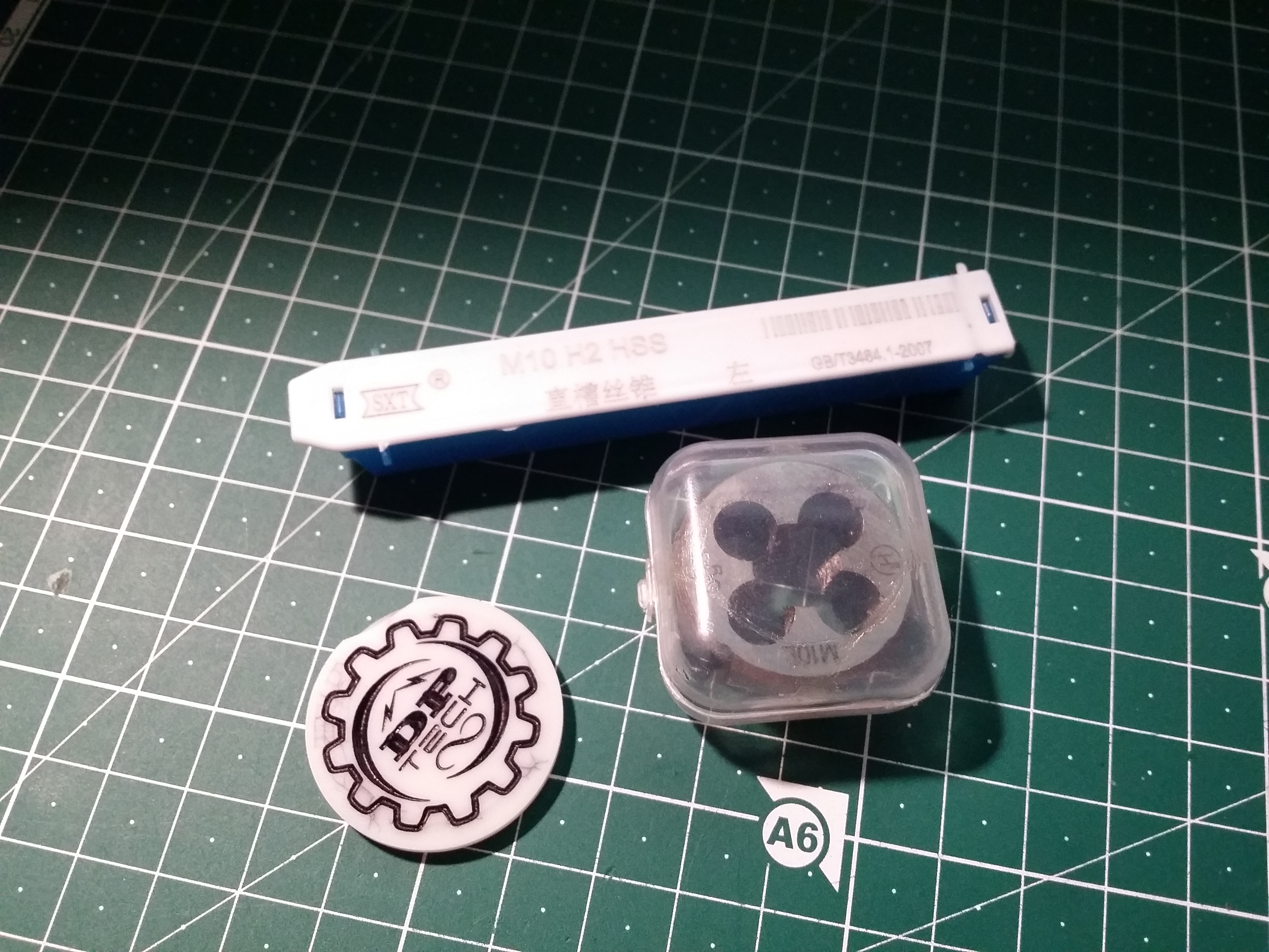

Всем привет!
Я уже по немногу пытаюсь на ТВ-16 запускать LCNC. (в инсте есть короткие фото видео)
Но я так и не разобрался с дюймовыми резьбами.
Да тут ещё и конусная резьба.
Переходник то выточил, но пружинный механизм мне не разобрать.
Так что осталось научиться резать конусную резьбу.
Начальный диаметр 17,1мм и 21,5мм больший диаметр.
Шаг резьбы тоже 14 ниток на дюйм.
Можете подсказать, что почитать про этим дюймовым резьбам и как это реализовать в LCNC.
Я на форуме LCNC пару тем поглядел, но не совсем понимаю, как реализовать дюймовую резьбу на станке с мм-ми настройками, да ещё и конусную.
Использовать G20 и прописывать все размеры в дюймах? (я так "мозг сломаю" :freak: )
На cколько я понял, то G76 не справится и только G33 использовать.
Встречал и изврат на G76.
Хочу уже до собирать компрессор.
Осталось конус доделать и в холодильном компрессоре масло сменить. (уже покрашен и всё закуплено)
А потом только сборка.
Правда, нужно как-то виляние поперечки исправить, что бы конус конусом получался...
Нужно точить новый ходовой винт. Думаю и гайку за одно.
Плашку и метчик левый уже прикупил на всякий случай. К сожалению люнета нет.
К стати, читал, что как-то в LCNC можно учитывать неравномерность винта и даже отгиба заготовки.
Где с этим можно боле детально ознакомиться?

Привет . Если в поперечке только винт проблема - то просто притри притиром самодельным ,плюс новая поджимная гайка.Из под плашки поверхность будет на "двоечку"по стальной сырой заготовке ,без опыта и ттд итп. У меня тоже путнего ниче не выйдет.Либо ищи китайские накатанные заготовки и подтирай их. Я правильно понял винт М10 шаг 1 ? Ежели джи 33 у тебя работает,что за проблема написать ручками?
Задай ему шаг 1.814 в мм и на кой тебе дюймами за одну железяку жизнь портить. Или на 25.4 по зет 14 оборотов и смещение по икс 2.2 мм.
(как у тебя по диаметрам ,радиусам реализовано? ну ты понял)).
Re: ТВ-16 + эл. гитара (может потом и полноценный ЧПУ)
Chili писал(а): ↑ Если в поперечке только винт проблема - то просто притри притиром самодельным ,плюс новая поджимная гайка.
Он кривой.
Не совсем понял процесс... :thinking:
Chili писал(а): ↑ Из под плашки поверхность будет на "двоечку"по стальной сырой заготовке ,без опыта и ттд итп.
Я сначала на станке хочу начать а плашкой лиш поправить если в друг что.
Chili писал(а): ↑ Я правильно понял винт М10 шаг 1 ?
Нет - шаг 1.5мм
Chili писал(а): ↑ Ежели джи 33 у тебя работает,что за проблема написать ручками?
А с чего бы ему не работать?
Не проблема, но думал, что может есть уже способ типа G76 только для конусной резьбы.
Chili писал(а): ↑ Задай ему шаг 1.814 в мм и на кой тебе дюймами за одну железяку жизнь портить. Или на 25.4 по зет 14 оборотов и смещение по икс 2.2 мм.
Рано или поздно и так придется разобраться.
Диаметр удобней пока что.

Даниэль,если кривой ,значит как то проверил )) следовательно нужно рихтануть ,он же не каленный в усмерть)). Ну, если все таки решишься на станке точнуть ,а потом плашкой - то все равно притиром чугунным или алюминиевым (разрезным)довести поверхность и неравномерность шага усреднится немножко.Пасту - карбид титана(вроде не шаржируется ). Лучше катанная заготовка (бывают в строй магазинах из нержавейки)или на али или еще на какой то интернет площадке искать.
Chili писал(а): ↑ если кривой ,значит как то проверил ))
Так видно не вооруженным взглядом, как болтается винт.
Chili писал(а): ↑ следовательно нужно рихтануть ,он же не каленный в усмерть))
Скорей всего самодельный, пытался выгнуть и проточить поясок, но результата не дало.
Chili писал(а): ↑ Ну, если все таки решишься на станке точнуть ,а потом плашкой - то все равно притиром чугунным или алюминиевым (разрезным)довести поверхность и неравномерность шага усреднится немножко.Пасту - карбид титана(вроде не шаржируется ). Лучше катанная заготовка (бывают в строй магазинах из нержавейки)или на али или еще на какой то интернет площадке искать.
Нужно будет погуглить...

xenon-alien писал(а): ↑ Начальный диаметр 17,1мм и 21,5мм больший диаметр.
(резьбовой)
M6 T3 G43
G0 X10 Z10
G1 X15.5 Z10 F500
M8
G20
G76 P0.05263 Z-1. I0.01 J0.01 R1.5 K0.06 Q0 h0 e0.05 l1
G21
сам 76 задается в дюймах так как стоит глобалка работы в дюймах. Так что надо учитывать размеры шага, конца резьбы и глубины в дюймах.
Шаг в целом задавался бы легко, если бы lcnc позволял вбивать туда 1/14.. а так получается надо на калькуляторе делить и вбивать с точностью до 5-7 знаков после запятой.
потом опять переходишь в метрические и точишь дальше.
На счет конуса где-то на форуме была тема, там вроде Nick писал коническую обертку для резьб. Я пока до этого не дошел еще.
Компенсация кривизны станка задается в ini файле для каждой оси, вроде так
COMP_FILE = xasix.comp
Ну и кстати то что он болтается не означает что это влияет на обработку. Надо сделать чтобы гайка могла плавать в этой плоскости. У тебя не винт задает "смещение", а станина и зазоры суппорта.
Отжим заготовки в разных режимах разный, как ты его в файле компенсируешь? это в коде надо компенсировать на конкретных деталях. Обороты изменил - отжим другой, пластину поменял - отжим другой. Подачу изменил - отжим другой.

ex71 писал(а): ↑ Компенсация кривизны станка задается в ini файле для каждой оси, вроде так
При каждом обороте винта торможение и ускорение одинаковое - только винт! И он влияет! Притормаживает и потом нормально, притормаживает и нормально... Видно на фото. Так что в моем случае станина и зазоры не при чём.
Про файл компенсации читал. Нужно будет опять пересмотреть... Благодарю, что напомнили. :good:

в таком случае компенсация не поможет. Проще винт поменять, благо при твоих размерах он стоит копейки.
Вообще с трапецией чпу не очень.
ну опять же, проблема известная - гайку надо сделать плавающей.
ex71 писал(а): ↑ в таком случае компенсация не поможет.
Где-то мелькало, что есть возможность учесть. Наверное то, что ты и писал.
ex71 писал(а): ↑ Проще винт поменять, благо при твоих размерах он стоит копейки.
Верно, только осталось найти кого-то с прямыми руками, или самому пробовать. И ориентироваться по УЦИ.
ex71 писал(а): ↑ Вообще с трапецией чпу не очень.
Я для себя, просто побаловаться.
Уже прикинул вариант с ШВП и профильными рельсами, но тогда ПБ нужно будет подымать. Ну и шлифануть в плоскость поверхность станины.
