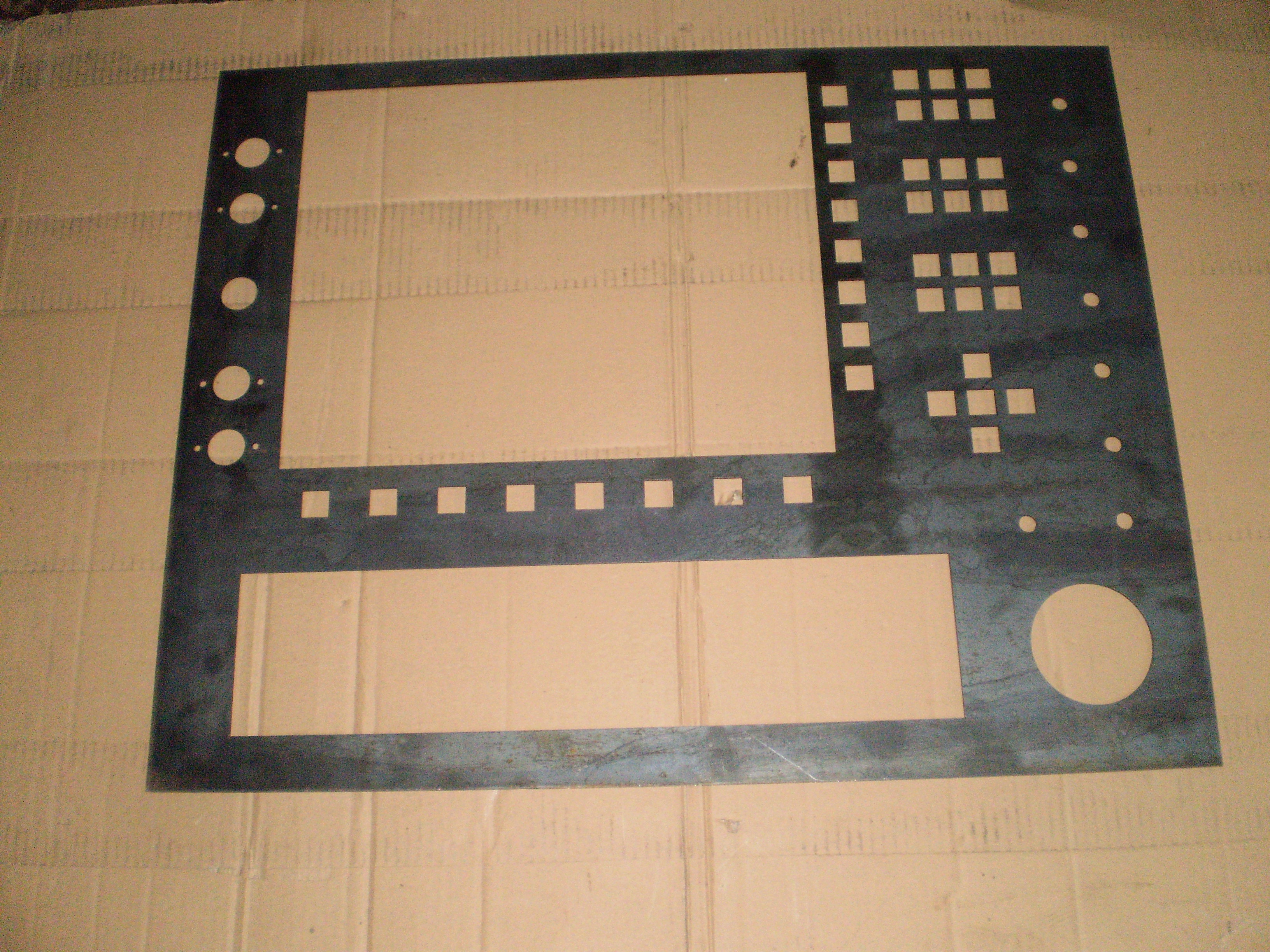

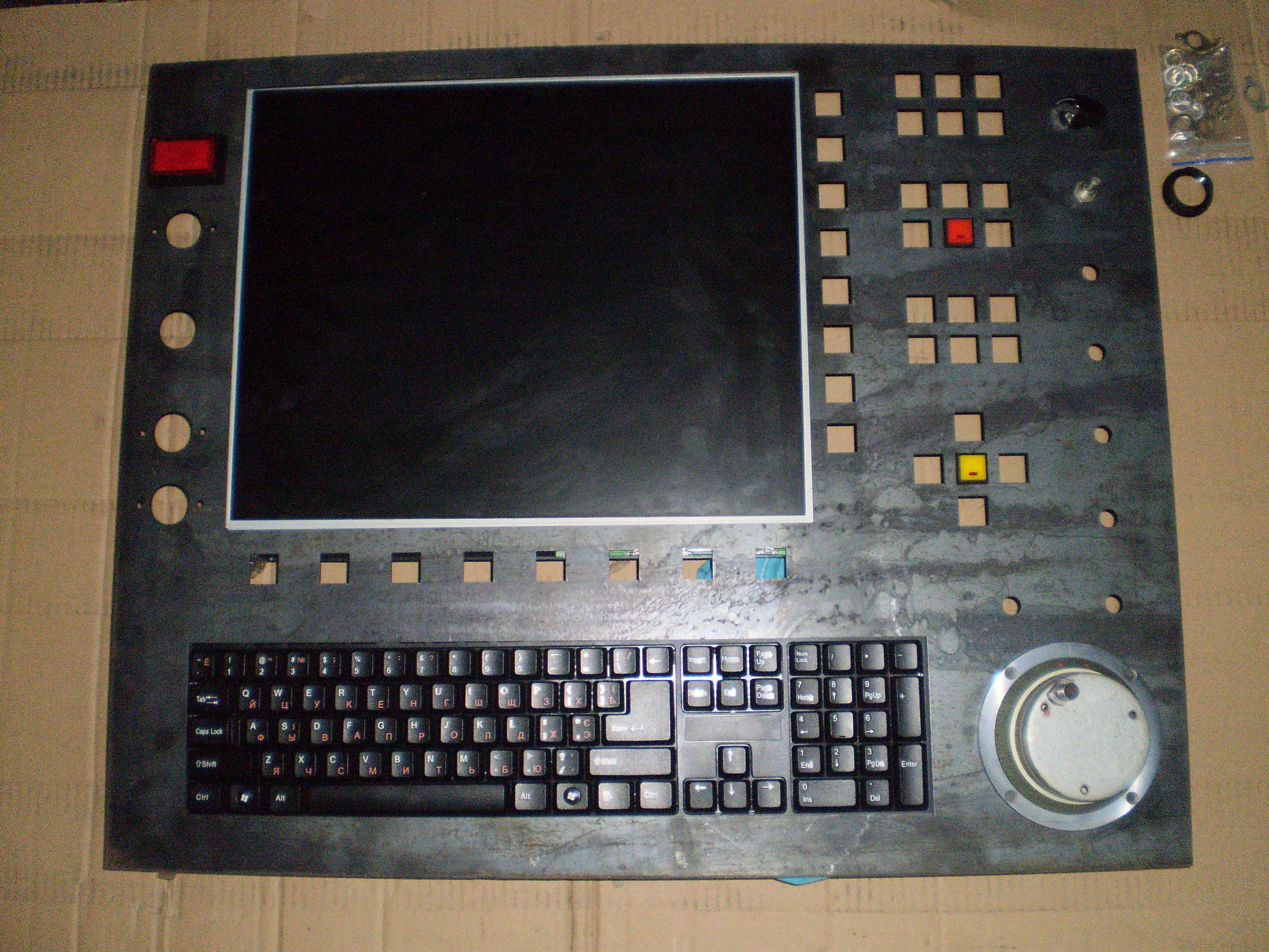

Вырезал панель
попримерял немного как это будет...
P9300013.JPG (3120 просмотров) <a class='original' href='./download/file.php?id=8394&mode=view' target=_blank>Загрузить оригинал (2.02 МБ)</a>
P9300022.JPG (3111 просмотров) <a class='original' href='./download/file.php?id=8396&mode=view' target=_blank>Загрузить оригинал (2.03 МБ)</a>

Re: MyGUI
Это железяка?
Сообщения: 8167
Репутация: 1589
Re: MyGUI
Сообщение nkp »
да - 2 мм
Re: MyGUI
Сильно :). Красить будешь?

Хочу шильды - уже начал рисовать
Но целым не получается - пресс только 300*300
рассматриваю вариант пленочный

Денчик, панель огонь:-) (с)
Какой фрезой углы резал?
:bender:
Сообщения: 8167
Репутация: 1589
Re: MyGUI
Сообщение nkp »
Lexxa писал(а):Какой фрезой углы резал?
Обижаешь - лазер ;)
