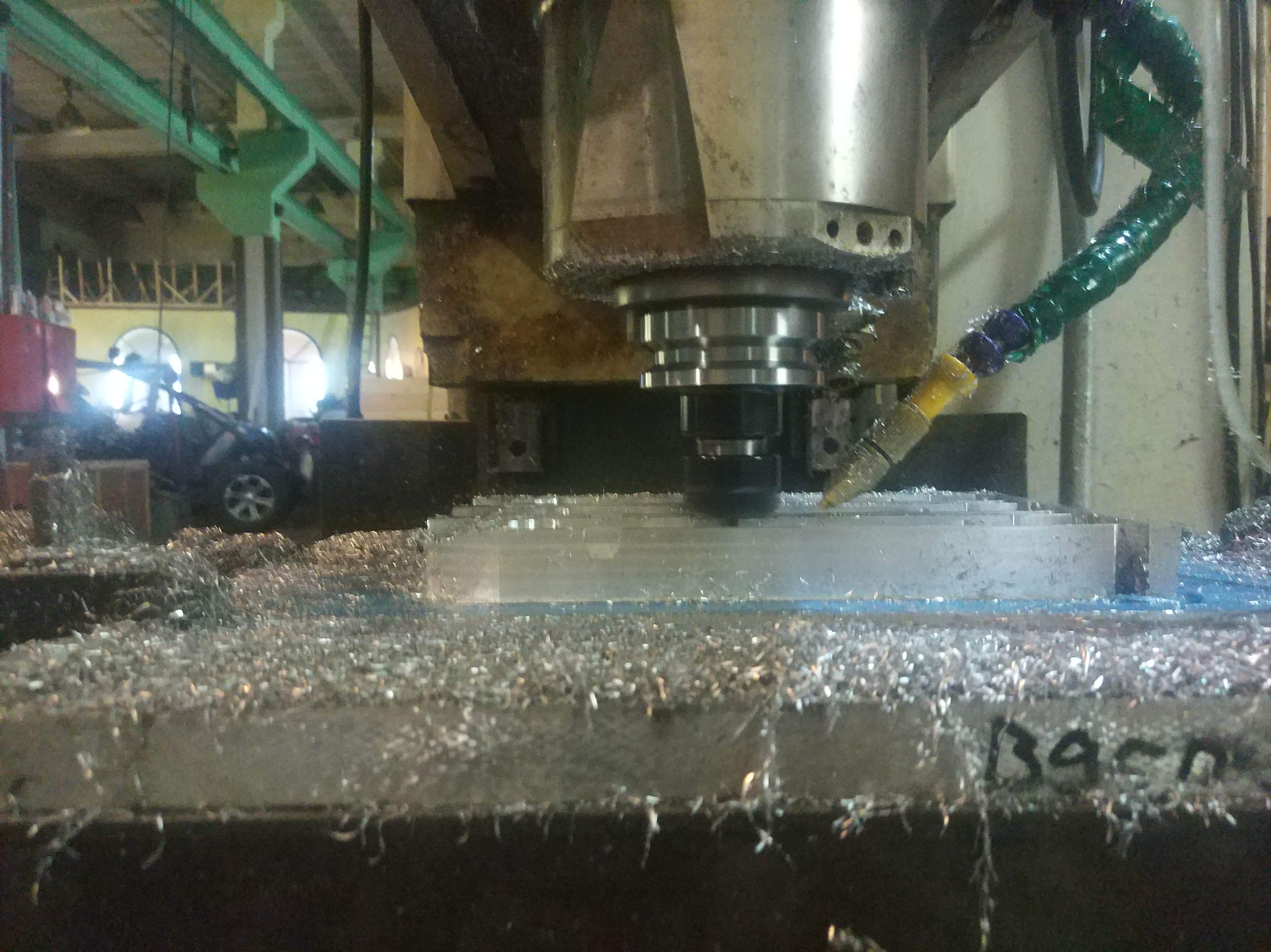

:kill-all-humans: МММ, прекрансые конструкторы, 1 лаве! Расчетный зазор составлял 1.76мм между гайкой и деталью.
Опытные станочники, подскажите, в чем замачивать труселя ?
Фото не передает всей прелести :cry:

MGG писал(а):Расчетный зазор составлял 1.76мм между гайкой и деталью.
Вся СОЖ на гайку и разлетается по округе ;)
MGG писал(а):Фото не передает всей прелести
Прелесть с вытягиванием фрезы наверно еще не проходил? :)

aftaev писал(а):Прелесть с вытягиванием фрезы наверно еще не проходил?
Пятерка, выдернута на 25мм, 25мм еще в цанге, дальше некуда
aftaev писал(а): Вся СОЖ на гайку и разлетается по округе
не там же карманы :D

MGG писал(а):Пятерка, выдернута на 25мм, 25мм еще в цанге, дальше некуда
Наверно мы про разные вещи говорим. Что значит выдернута?
Вытянута из цанги, вылет 25. А ты о чем ?

Re: Большой и тяжелый фрезерный станок.
MGG писал(а):Вытянута из цанги, вылет 25. А ты о чем ?
Вытянута из цанги - это торчит из цанги фреза.
Я про ВЫТЯГИВАНИЕ фрезы. Вот когда будешь фрезеровать и у тебя ВЫТЯНЕТ фрезу ВО ВРЕМЯ обработки, тогда мокрые штаны мелочью покажутся :)
Карманы большие, нормальна
Вот когда карман меньше гайки и она вплотную, то это не айс для удаления стругана

Недавно пилил мелочевку в тисках, заготовка была впритык по толщине, зажимал 1 мм всего, и фреза над тисками в 3 десятках проходила.
Сто раз перепроверил, знаю что все ок, а все равно смотришь как она опускается и очкуешь)

Да, уже если запустил, то только когда уже что нибудь разнесет остановишь. Тут же еще теоретические замеры одно, а стоишь и думаешь, а нормально ли я ноль отбил на этой оправке :D

aftaev писал(а): Я про ВЫТЯГИВАНИЕ фрезы. Вот когда будешь фрезеровать и у тебя ВЫТЯНЕТ фрезу ВО ВРЕМЯ обработки, тогда мокрые штаны мелочью покажутся :)
Это когда запустил. Стоишь, наблюдаешь: "Хорошо идёт! Во какая стружка длинная, крупная!" А потом звук, как будто песок на зубах, от чугунного стола :hehehe:

Когда очень близко, особо к патрону или поворотке, то снижаю г0 :)

Чаще всего вытягивает большие диаметры. Сейчас сыромятная сороковая сталь у нас идет. Плиты. Вот думаю, на сколько поможет использование динамометрического ключа при затяжке?
