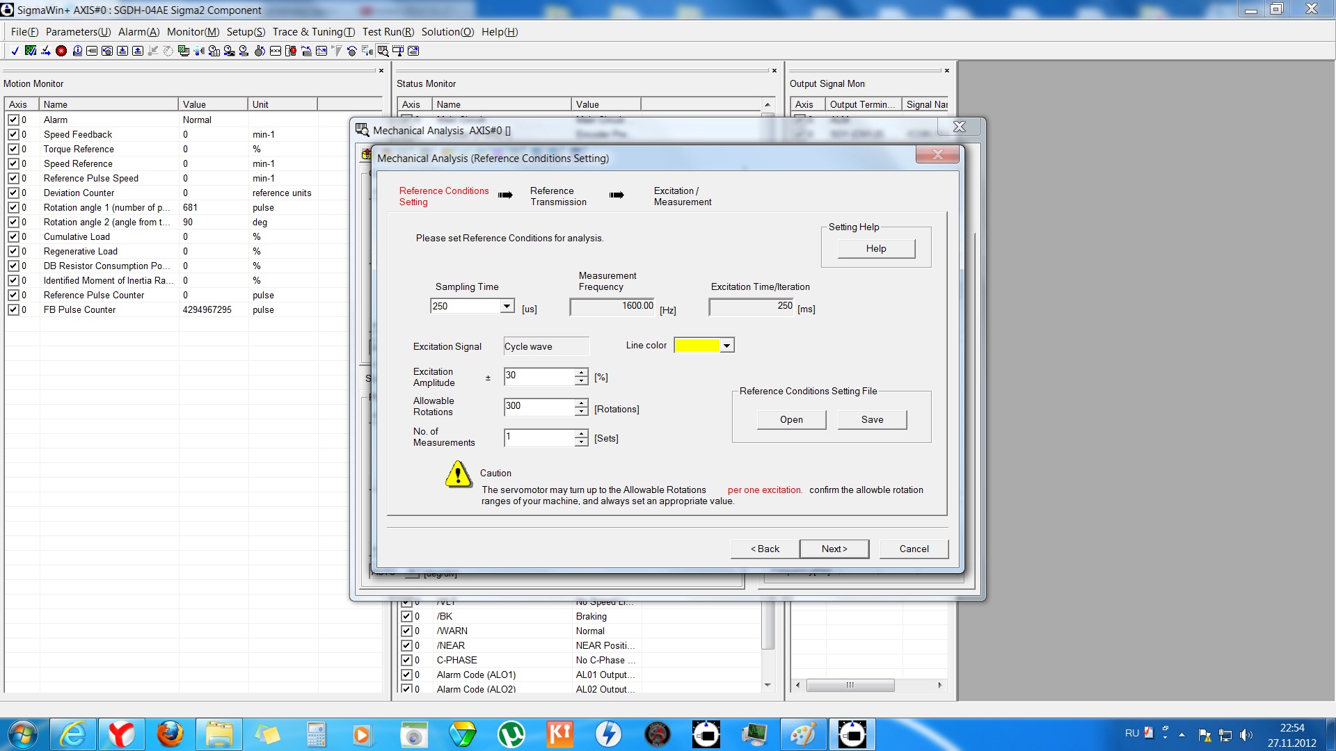

А "mechanical analysis" я включил .тока непойму какие цыфры вставлять, боюсь как-бы соседей за стеной фрезерным столом не торпедировать :D

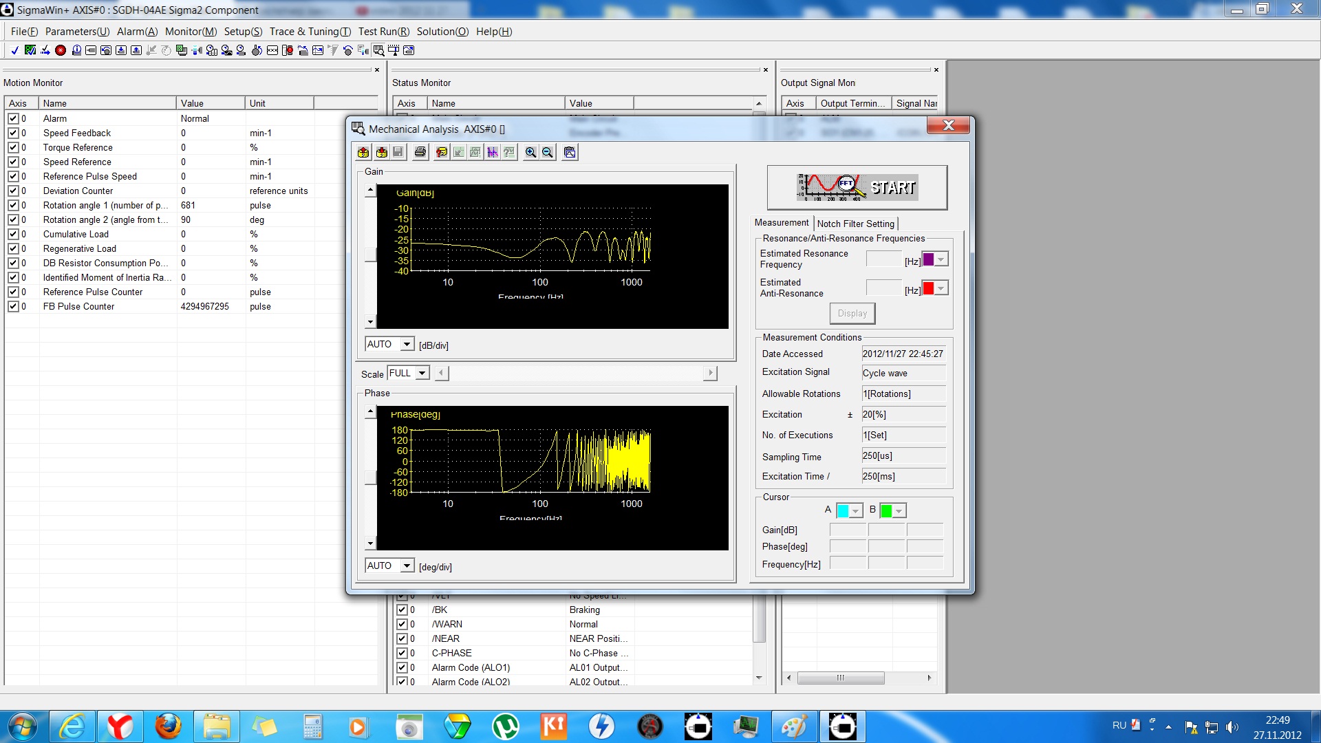

Чёто у меня во время теста " mechanical analysis " когда нажимаю ON по звуку серва включается шипит , а когда нажимаю кнопку с мотором ,то щёлкает и тишина шипеть перестаёт мотор даже не шелохнулся.
Что я неправильно сделал?
Re: Про сервы Yaskawa
скрин покаж чего ты там делаешь
такое ощущение что задано маленькое расстояние скока серва может ездить. Попробуй еще раз и посмотри серва вал вообще дергает.

Подключил другой мотор ,всё за тестилось хотя вал так-же не шелохнулся?
а ты попробуй отключить сервы от Мача или наоборот покрутить серву через Мач.
Потом там задается расстояние сколько мотору крутиться

С разъёмом CN1 тест не хочет работать ,пробовал уже. Количество оборотов ставил 3
,тож самое понулям
Сергей= писал(а):Количество оборотов ставил 3
а ты поставь 300 и покаж скринтож где ты задаешь обороты

Да он то работает то нет ,теперь первый мотор протестился ,а перед этим несколько раз А41 выскакивала ,Мотор снят со станка.
Сергей=
Сообщения: 580
Зарегистрирован: 31 июл 2012, 22:28
Репутация: 9
Сообщение Сергей= »
Вот за тестило, но мотор всё равно не крутит ?
Вот;
2.jpg (3114 просмотров) <a class='original' href='./download/file.php?id=9738&mode=view' target=_blank>Загрузить оригинал (401.79 КБ)</a>
яя.jpg (3114 просмотров) <a class='original' href='./download/file.php?id=9739&mode=view' target=_blank>Загрузить оригинал (448.99 КБ)</a>
