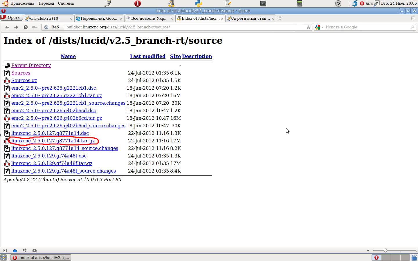

nkp писал(а):надо скачать исходникину хоть отсюда http://buildbot.linuxcnc.org/dists/luci ... rt/source/

что я делаю не так? захожу на ссылку,встаю на выделенный красным файл, дважду клик мышкой-реакции никакой -не скачивается . как его скачать?

попробуй
ПКМ по ссылке
Сохранить по ссылке как

я правильно понял, что надо скачать файл обведенный красным?
Сообщения: 8167
Репутация: 1589
Re: Агрегатный станок
Сообщение nkp »
это все версии linuxcnc
можешь ставить на свой выбор
я ставил ту,которую обвел( это 2.5)
ЗАВ писал(а):я правильно понял, что надо скачать файл обведенный красным?
да

качается, уточни, что с ним делать? напиши название дтректории, куда его копировать и что делать потом?
Сообщения: 8167
Репутация: 1589
Сообщение nkp »
распакуй в домашний директорий
дальше будем юзать консоль
