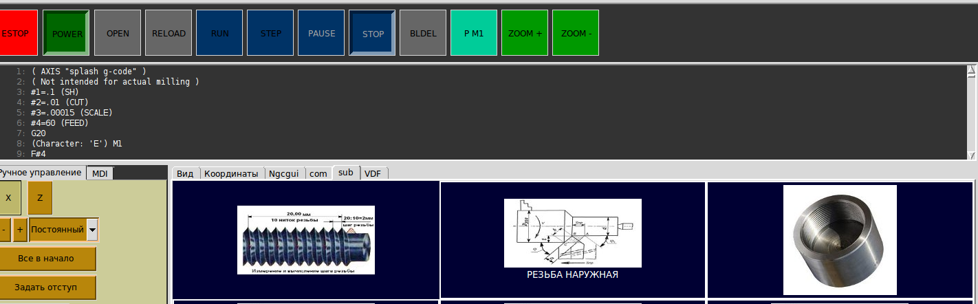

картинка и так вставляется во все - что есть контейнер... и в кнопку тоже::
Выделение(036).png (3236 просмотров) <a class='original' href='./download/file.php?id=7875&mode=view' target=_blank>Загрузить оригинал (116.7 КБ)</a>
или ты про что???

nkp писал(а):а вот почему???
pyvcp не ожидает параметра x...
Re: GladeVCP и PyVCP для начинающих
Добавлено: 09 сен 2012, 11:08
psha
вкладки делаются через xembed, ибо никакого другого способа подружить gtk и tk нету
pyvcp - это родное tk, оно грузится в axis напрямую, без xembed
соответственно pyvcp не умеет репарентиться
Если уж так нравится редактировать xml вручную - никто не мешает то же самое сделать с .ui файлом для глейда
