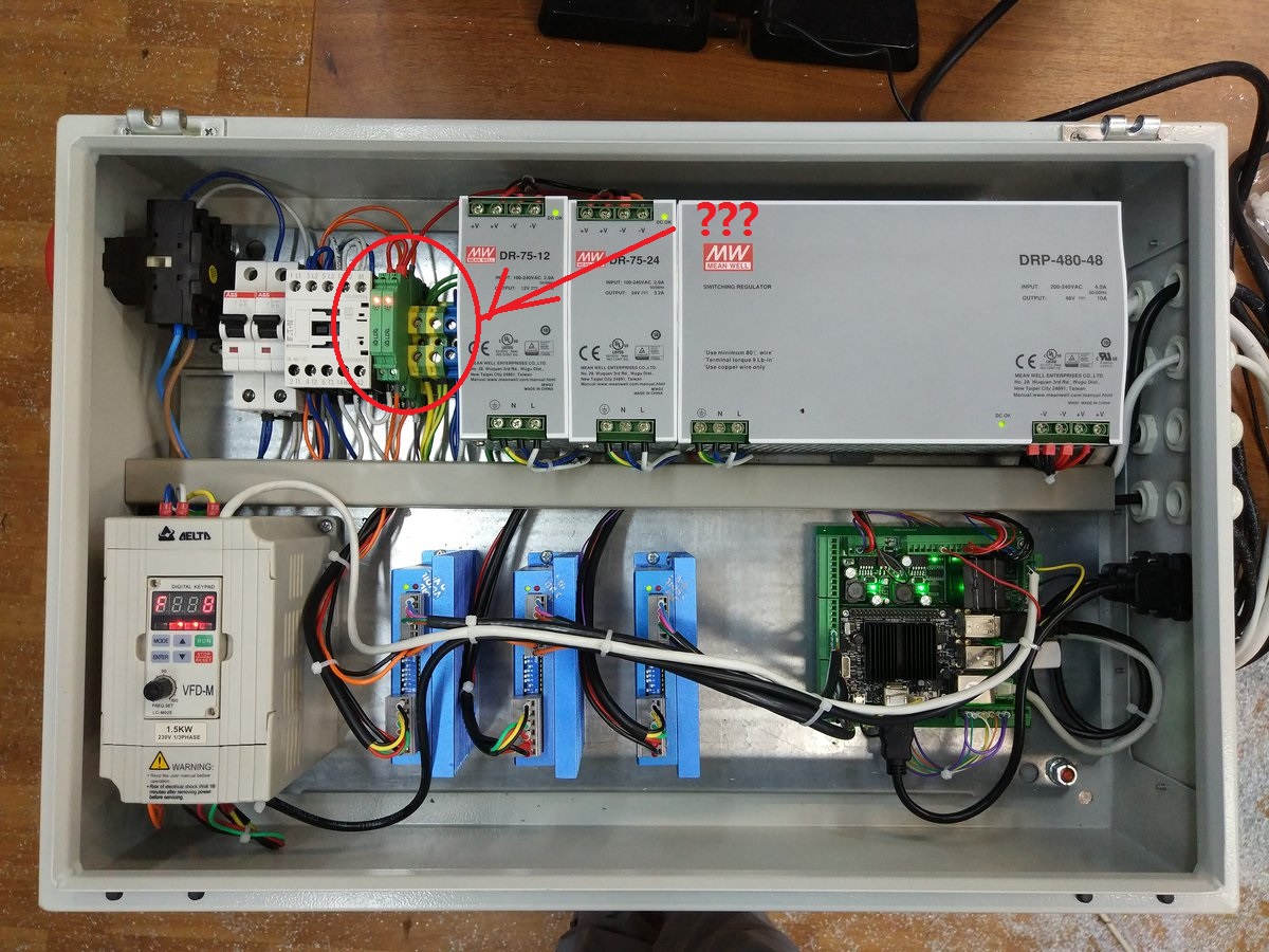

Еще есть вопрос по поводу шкафа управления :, для чего нужны автоматы ? По идее если нормально сделана электрика в квартире они и так установлены? Так же, что за контакты обведены на фото красным? И в одном месте читал что на вход (220) на инвертор ставят входной фильтр от помех, нужно это или нет?

Re: Фрезерный 300*200*100 по открытому проекту frezeryga
Фильтры в станки на шаговиках не ставлю никакие. Автомат ну типа так положено. То что обведено это реле.

Если не трудно объясните для чего реле? Сори если совсем тупые вопросы задаю. Я понимаю как реле работает. но для чего оно тут?
Lafayette
Сообщения: 3349
Репутация: 445
Сообщение Lafayette »
frezeryga писал(а):Автомат ну типа так положено.
Не типо так положено, а если память не изменяет, то защищает "квартирную" сеть от аварий в шкафу.
А вот по поводу реле сам не пойму, зачем напихал. У меня стоят пока два, одно на вкл. шпинделя, другое на вкл. приводов. Поставлю ещё одно, на вкл. СОЖ. Всё завязано на плату управления(кфлоп) и вкл. релюх происходит от оптопар.
Оно для аварийного стопа врубает и вырубает контактор который на 220 если произойдет авария.

Так для чего тогда пускатель нужен если столько релюх? Тупо ставим блок питания на те же 12 вольт, этот блок с кнопки включается и запускает все реле и все. А как автомат может защитить квартирную сеть? Мне кажется если автоматы в Шкафу дублируют квартирные, то в случае КЗ выбьет оба автомата. Хотя может и ошибаюсь.
Квартирный стоит на максимальную нагрузку а в шкафу на максимальный ток шкафа
Контактор нужен только для аварийного отключения питания драйверов и частотника.

Если смотреть с этой стороны , то теперь все ясно! На счет аварийного стопа с помощью реле: я как понял у вас выведена кнопка , в случае аварии нажимаем её и реле отрубает пускатель?
Да так а еще заведена ошибка частотника и драйверов и если кудато впахался то естоп сработает сам.

Ооо как, а где можно почитать как организовать такую защиту? Или эти функции заложены в плату управления?
Это есть в любом частотнике сигнал ошибки который используется для естопа.
