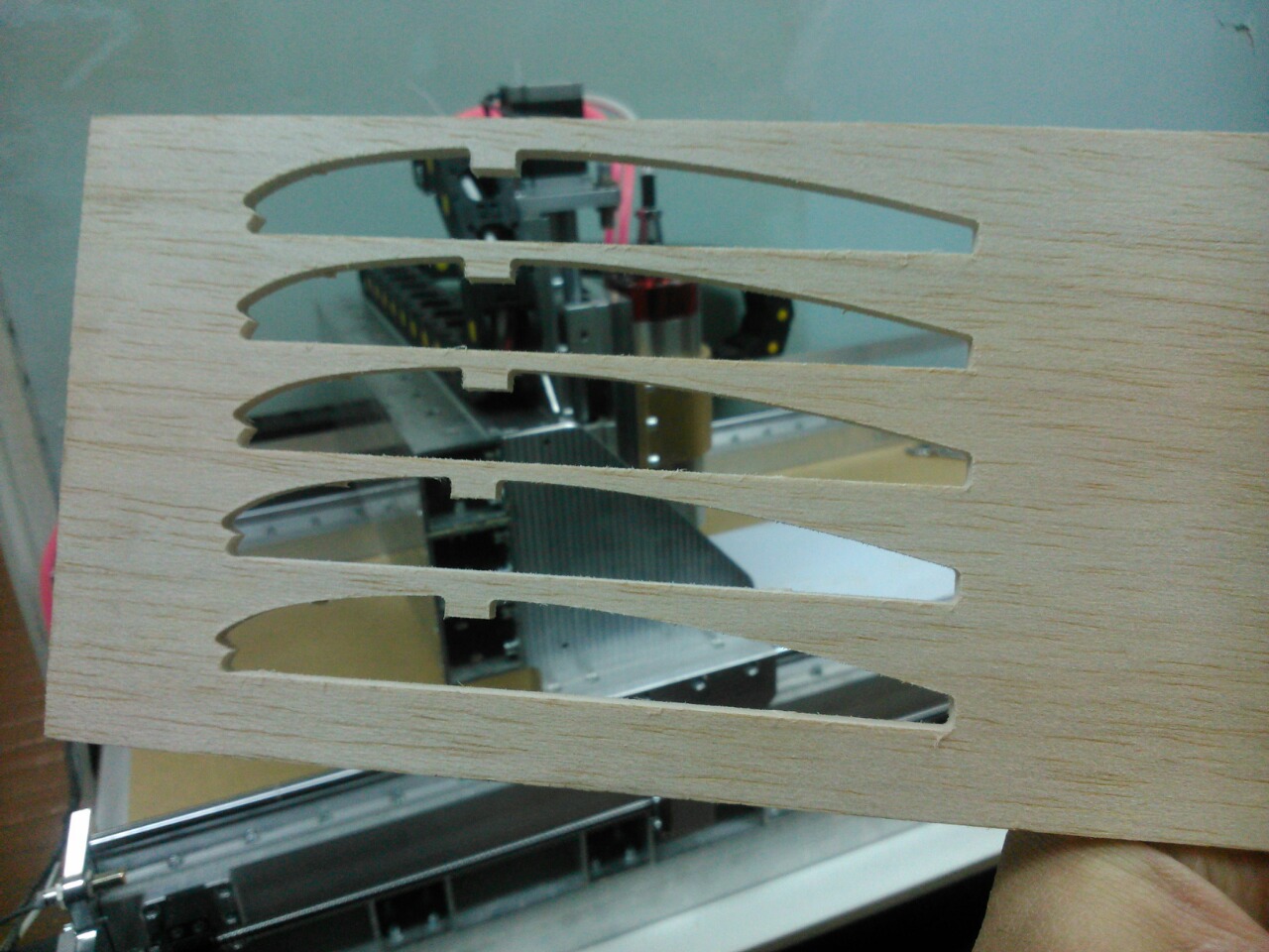

Наконец то задействовал станок по прямому назначению- готовы пробные нервюрки из бальзы толщиной 4 мм.
0-02-04-a5a8681d8530f093b31a0a99d411cf3504eec51b4106e4bf350f276a0e770eee_2395a135.jpg (4423 просмотра) <a class='original' href='./download/file.php?id=151564&mode=view' target=_blank>Загрузить оригинал (230.45 КБ)</a>
0-02-04-ff74334550d02db5a56cc0c408d02dd22595d851fcf8b570e5de50464c45ca62_97abe0d8.jpg (4423 просмотра) <a class='original' href='./download/file.php?id=151565&mode=view' target=_blank>Загрузить оригинал (248.98 КБ)</a>
Ну и снежинок в честь официального наступления зимы :hehehe:

Хорошие изделия получились! Попутно возник вопрос - а "столик" не гнулся при их изготовлении?

При резке нервюрок ничего не гнулось, лист бальзы просто прижал с краев импровизированными прижимами саморез+увеличенная шайба, а вот со снежинками пришлось не много помучиться- при обрезке контура ,за счет потери жесткости листа заготовки фреза начала двигать последний, пришлось придавливать вручную каждую. Резал кукурузой 0,8 и 1,5 мм- заготовку не поднимает.

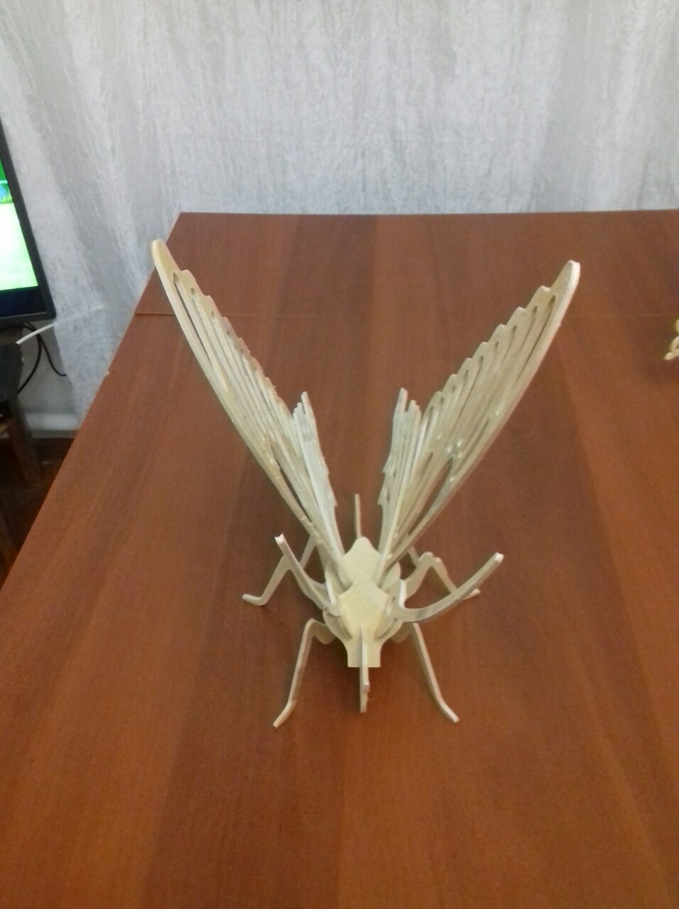

Перемычки использовал- на нервюрах все отработало четко. В случае с потолочной плиткой они оказались бесполезны, т. к. последняя не обладает прочность от слова совсем, думаю лист- заготовку нужно крепить по периметру прижимной рамкой, чтобы по мере прорезания основной материал не ерзал по столу, больше не резал ее, загубил одну фрезу 0,8- перегрев
Сегодня эффективно поработал- пропылил стол и насверлил отверстий для саморезов 2 мм сверлом, резанул несколько 3д пазлов.

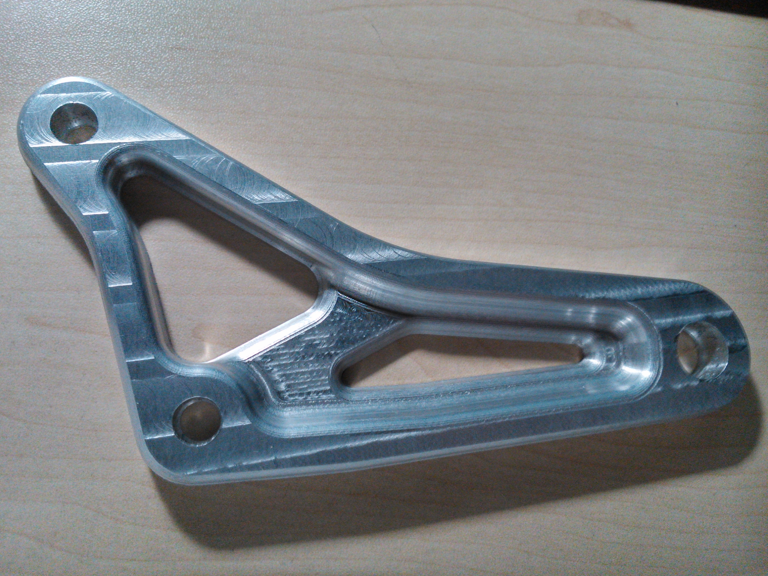

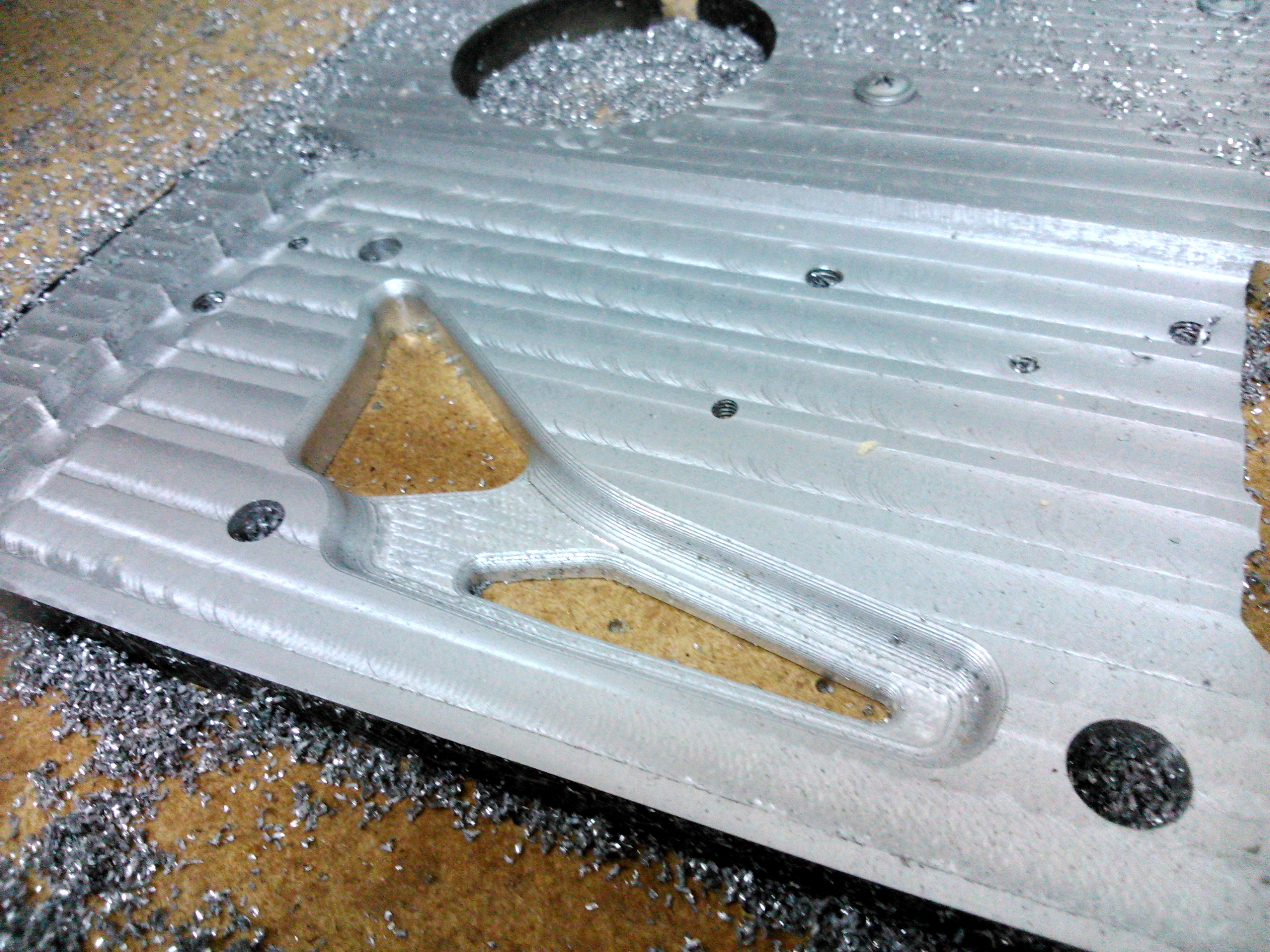

Добрался и я до обработки цветмета, запилил сегодня по просьбе знакомого деталь для велика. Фрезы: быстрорез 10мм трехзубая, твердый сплав 4мм двузубая, быстрорез 5 мм двузубая радиусная.
DSC_1779.jpg (4146 просмотров) <a class='original' href='./download/file.php?id=152521&mode=view' target=_blank>Загрузить оригинал (2.79 МБ)</a>
DSC_1778.jpg (4146 просмотров) <a class='original' href='./download/file.php?id=152522&mode=view' target=_blank>Загрузить оригинал (2.33 МБ)</a>
DSC_1782.jpg (4146 просмотров) <a class='original' href='./download/file.php?id=152520&mode=view' target=_blank>Загрузить оригинал (3.29 МБ)</a>
DSC_1783.jpg (4146 просмотров) <a class='original' href='./download/file.php?id=152523&mode=view' target=_blank>Загрузить оригинал (2.44 МБ)</a>
https://youtu.be/8_Y8IAjMKrM
Вобщем станок оправдал все ожидания, по сему случаю думаю заявиться на медальку :hehehe:
Традиционные вопросы
1. Что понравилось?.
1.1. Вопреки ожиданиям конструкция получилась довольно мощной, даже дюральку умеренно грызет станок, и стружка по столу не прыгает.
1.2. Шпиндель 1,5 кВт- фрезерует не замечая любую деревяху на совсем не щадящих режимах и с цветметом справляется
1.3. Драйвера на 60 В в сочетании с не большой индуктичностью шаговиков позволили разогнать портал до 8 м/мин, что даже избыточно..для работы установил 5 м/ мин
2. Что не понравилось?
2.1 Дешевые ШВП и опоры доставили массу неудобств при сборке, и в работе не лучшим образом проявляют себя
2.2 Балка портала- надо было сразу делать из профиля 60х60.
2.3 Конструкция боковин- можно было сделать компактнее или при той же ширине станка увеличить рабочее поле.
3. Что бы сделал по другому?
В рамках станка на кругляках думаю получен не плохой результат, пожалуй бы поставил швп 1605, хотя и этих за глаза хватает.
