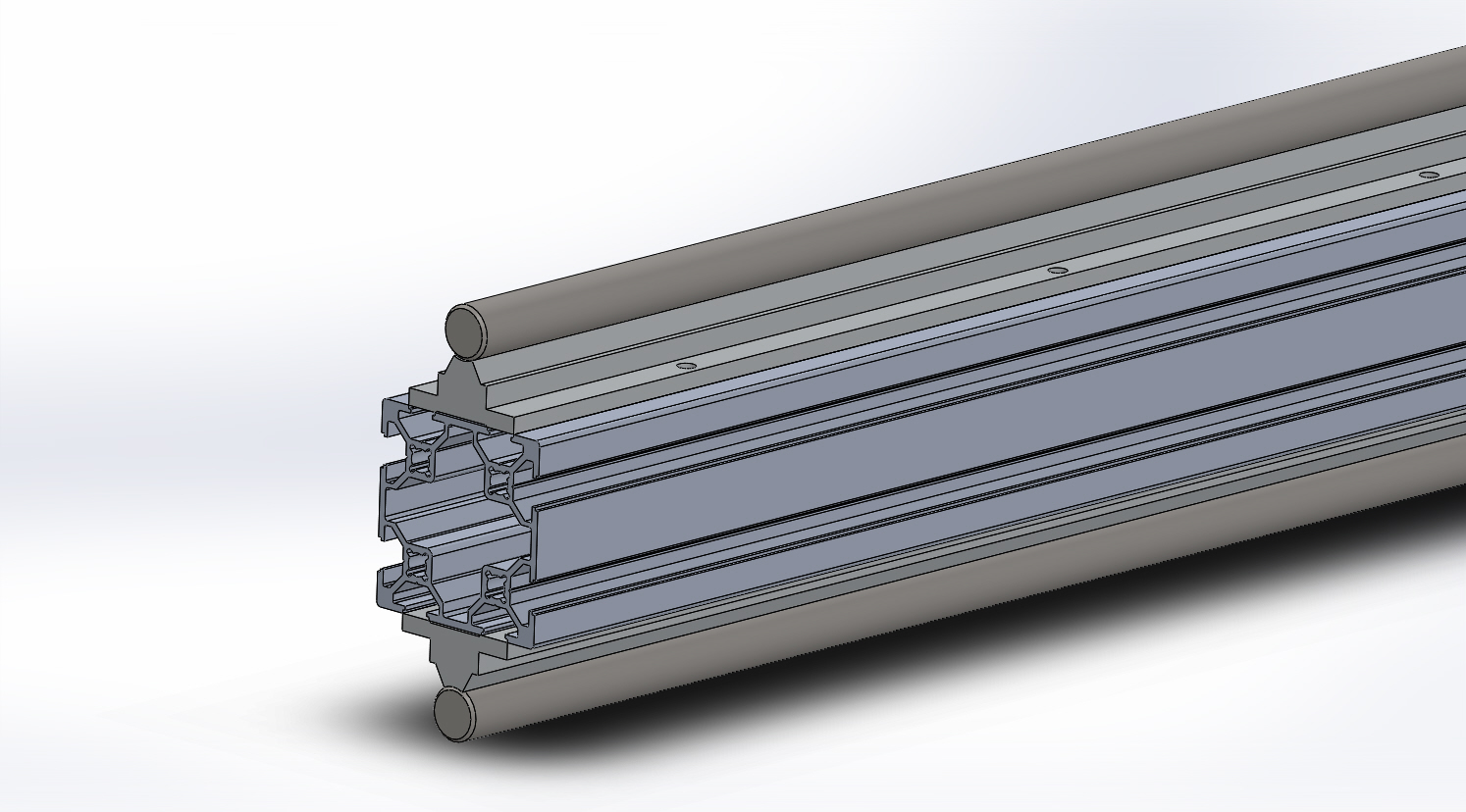

Благодарю за советы :) по мере возможности продвигаюсь в освоении. На выходных пробовал кроить трех миллиметровую фанеру кукурузой 1,5 мм на всю глубину за один проход, как и посоветовали- вращение встречное. Подача - 1000 мм/мин, обороты - 20000. Край получается ровный практически без ворса, заготовку не отжимает от стола.

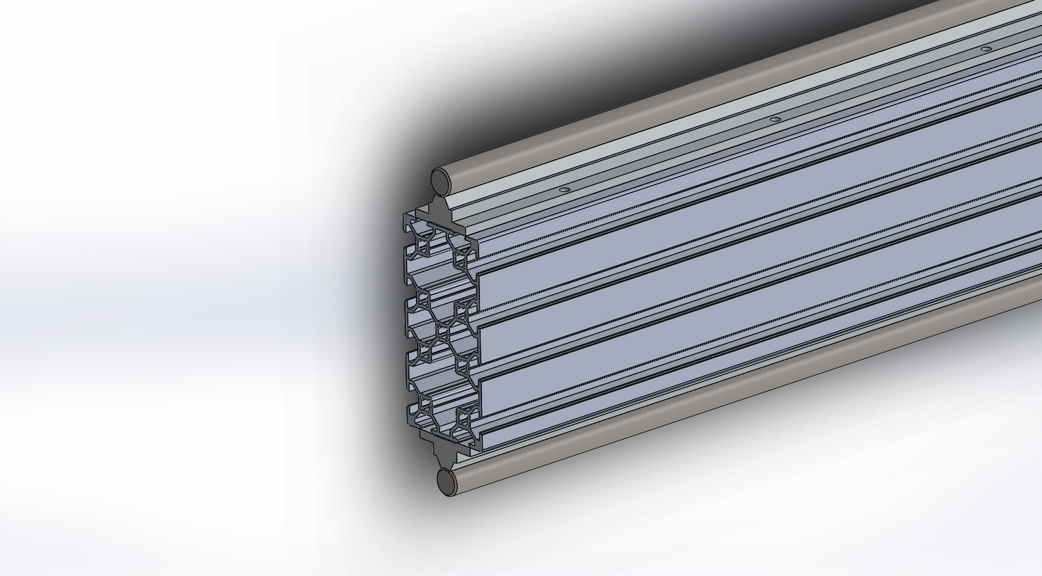

И попутно думаю, как бы можно было сделать портал если станок изготавливался из профиля. Кроме прижившейся схемы, когда рельсы крепятся в одной плоскости , хочется применить что то новое, поэкспериментировать. На тытрубе находил видео работы самопальных станков с подобным порталом. На изгиб должно хорошо работать, так как сам профиль не нагружен практически, а рельсы разнесены максимально далеко от нейтральной оси и работают на растяжение/сжатие.
Портал_1.JPG (5039 просмотров) <a class='original' href='./download/file.php?id=150788&mode=view' target=_blank>Загрузить оригинал (356.65 КБ)</a>
Портал_2.JPG (5039 просмотров) <a class='original' href='./download/file.php?id=150789&mode=view' target=_blank>Загрузить оригинал (424.13 КБ)</a>

Молодец, что довел строительство станка до конца и начал его эксплуатацию. Обычно на этапе эксплуатации и начинаешь понимать, что там сделано правильно и что там, возможно, лишнее, и что некоторые узлы вообще может быть надо было сделать иначе! Обычное дело в технике. Так что успехов в освоении и модернизации!

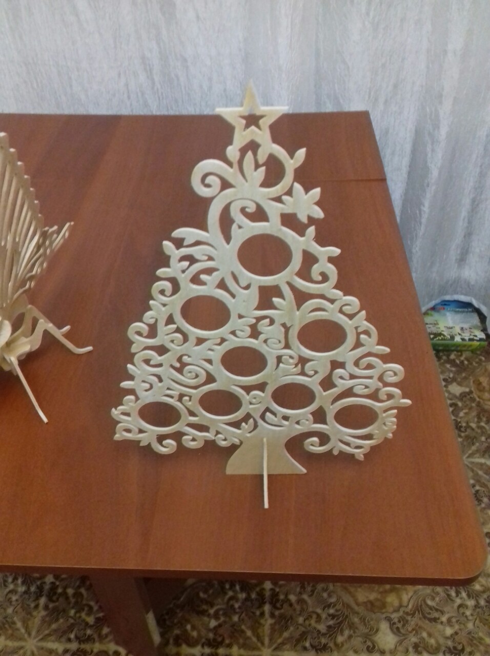

Начинаю подготовку к Новому году ;)
0-02-04-32fd5da4a7f3ff32889b0f93f2116e25bdb0693ff2227d3f8d81c49c53f1a1f6_4bf3411b.jpg (4888 просмотров) <a class='original' href='./download/file.php?id=151193&mode=view' target=_blank>Загрузить оригинал (244.56 КБ)</a>

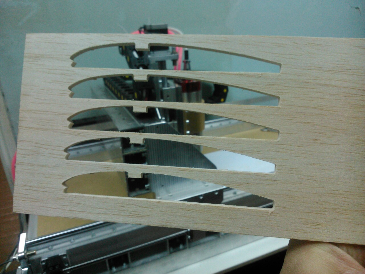

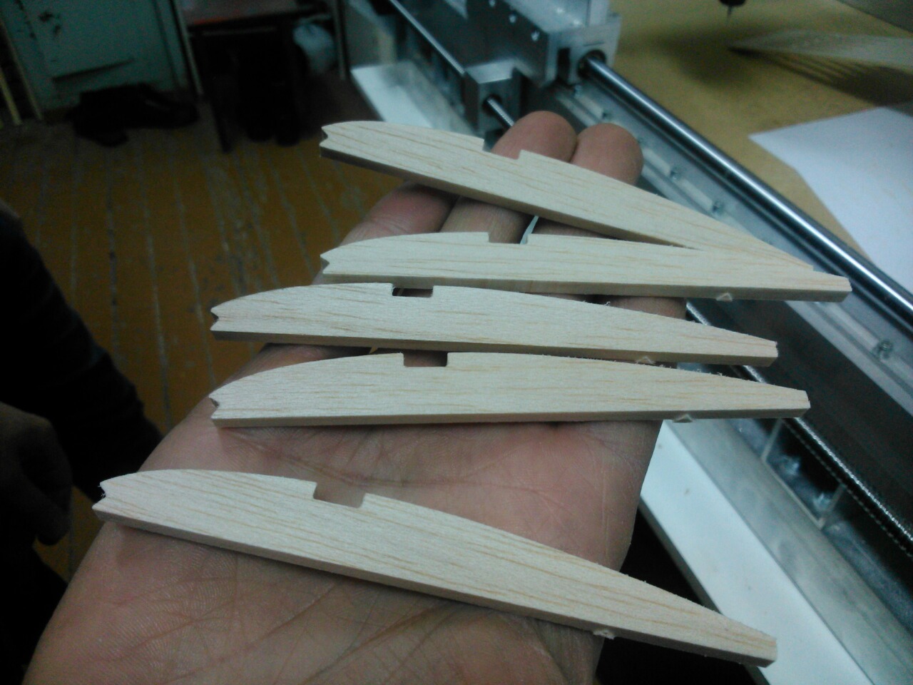

Наконец то задействовал станок по прямому назначению- готовы пробные нервюрки из бальзы толщиной 4 мм.
0-02-04-a5a8681d8530f093b31a0a99d411cf3504eec51b4106e4bf350f276a0e770eee_2395a135.jpg (4774 просмотра) <a class='original' href='./download/file.php?id=151564&mode=view' target=_blank>Загрузить оригинал (230.45 КБ)</a>
0-02-04-ff74334550d02db5a56cc0c408d02dd22595d851fcf8b570e5de50464c45ca62_97abe0d8.jpg (4774 просмотра) <a class='original' href='./download/file.php?id=151565&mode=view' target=_blank>Загрузить оригинал (248.98 КБ)</a>

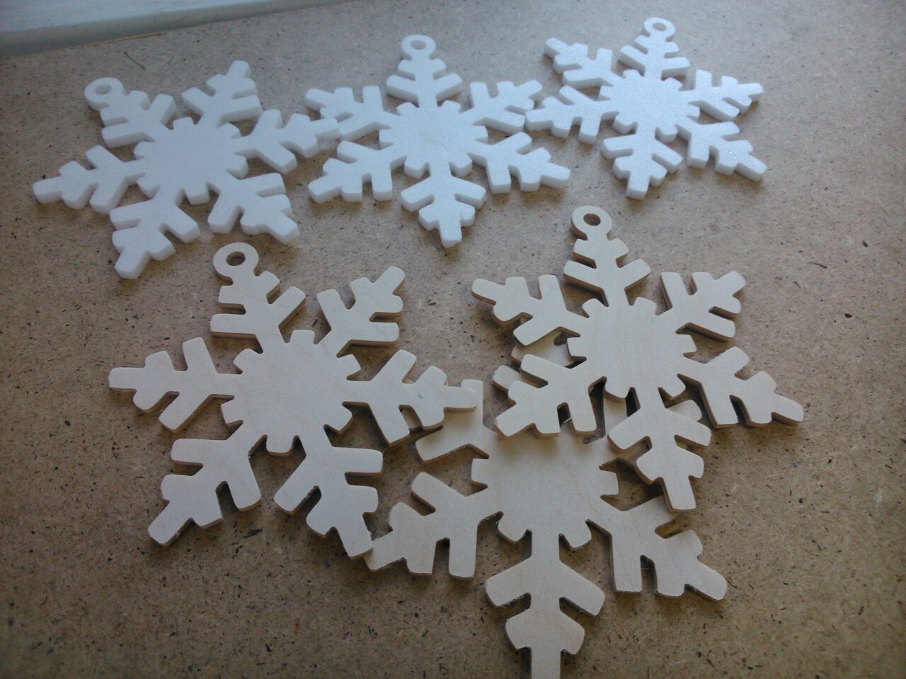

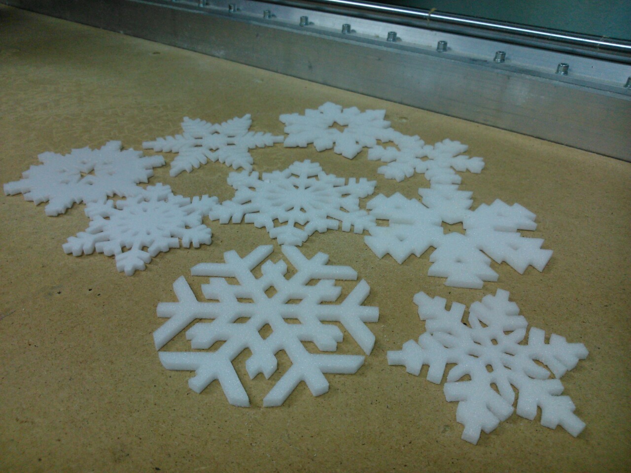

Ну и снежинок в честь официального наступления зимы :hehehe:
0-02-04-eb6fe06fdbfd70afc97d3fd0fa74be7b3a64cf262cc56b3552605d6d68cdabb7_bf478d0d.jpg (4774 просмотра) <a class='original' href='./download/file.php?id=151567&mode=view' target=_blank>Загрузить оригинал (249.93 КБ)</a>

Хорошие изделия получились! Попутно возник вопрос - а "столик" не гнулся при их изготовлении?

При резке нервюрок ничего не гнулось, лист бальзы просто прижал с краев импровизированными прижимами саморез+увеличенная шайба, а вот со снежинками пришлось не много помучиться- при обрезке контура ,за счет потери жесткости листа заготовки фреза начала двигать последний, пришлось придавливать вручную каждую. Резал кукурузой 0,8 и 1,5 мм- заготовку не поднимает.

Насчет "гнутости стола" это была, конечно, шутка! А если серьезно, то при обрезке по контуру (раскрое) надо использовать "переходы", тогда заготовка не будет двигаться. Т.е. заготовка в некоторых местах обрезается не до конца, в итоге получаются "переходы", которые и будут удерживать заготовку от перемещений в конечной стадии обреза (раскроя). Смотрите внимательно Арткам, там такой "инструмент" есть!

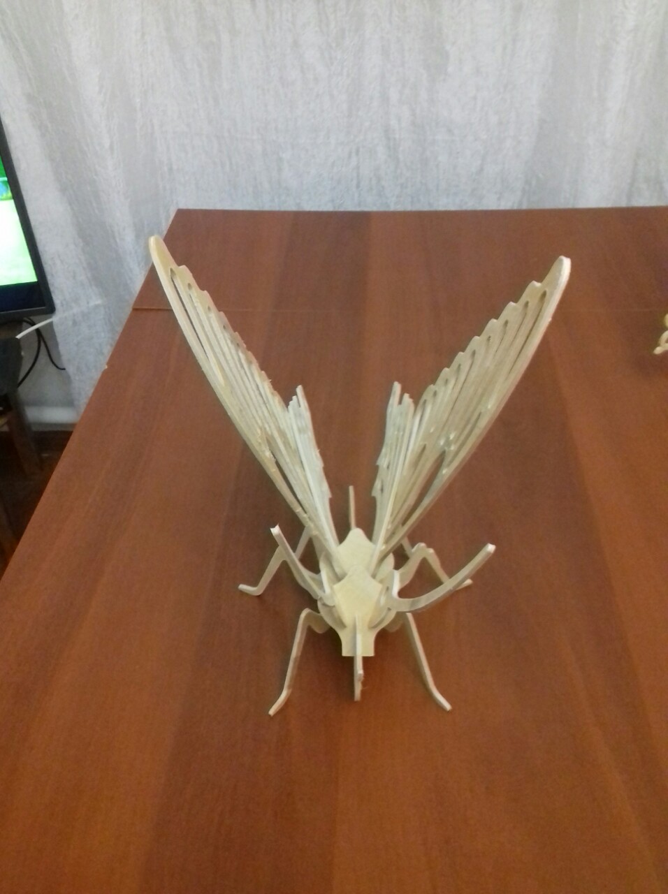

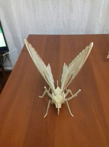

Перемычки использовал- на нервюрах все отработало четко. В случае с потолочной плиткой они оказались бесполезны, т. к. последняя не обладает прочность от слова совсем, думаю лист- заготовку нужно крепить по периметру прижимной рамкой, чтобы по мере прорезания основной материал не ерзал по столу, больше не резал ее, загубил одну фрезу 0,8- перегрев

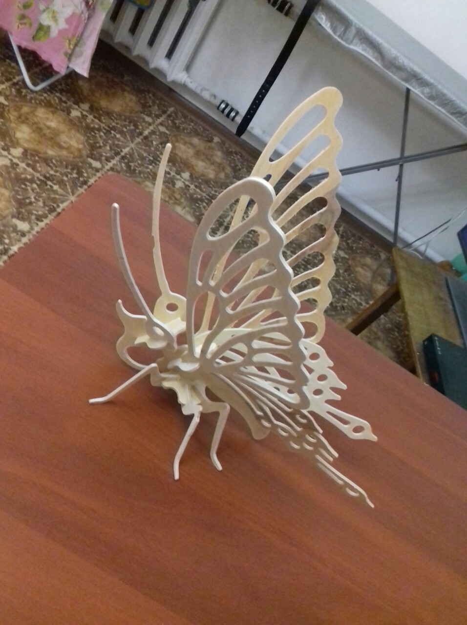

Сегодня эффективно поработал- пропылил стол и насверлил отверстий для саморезов 2 мм сверлом, резанул несколько 3д пазлов.
https://youtu.be/eYsne5ZukHM
0-02-04-4d770ea84e0397843175098cad195efafb7fa794459fb529eaa32c96443b2d61_1972c832.jpg (4687 просмотров) <a class='original' href='./download/file.php?id=151655&mode=view' target=_blank>Загрузить оригинал (197.17 КБ)</a>
0-02-04-b16096e45b6d323c72cb636a33e073c81185734e6b8746b097e27a1954813bea_85ebf052.jpg (4687 просмотров) <a class='original' href='./download/file.php?id=151656&mode=view' target=_blank>Загрузить оригинал (206.25 КБ)</a>
0-02-04-08c6550a7c6d2b1aa97f93379530787598bcd056da161d8edac7a623f98212da_f1bf7a64.jpg (4687 просмотров) <a class='original' href='./download/file.php?id=151657&mode=view' target=_blank>Загрузить оригинал (160.85 КБ)</a>

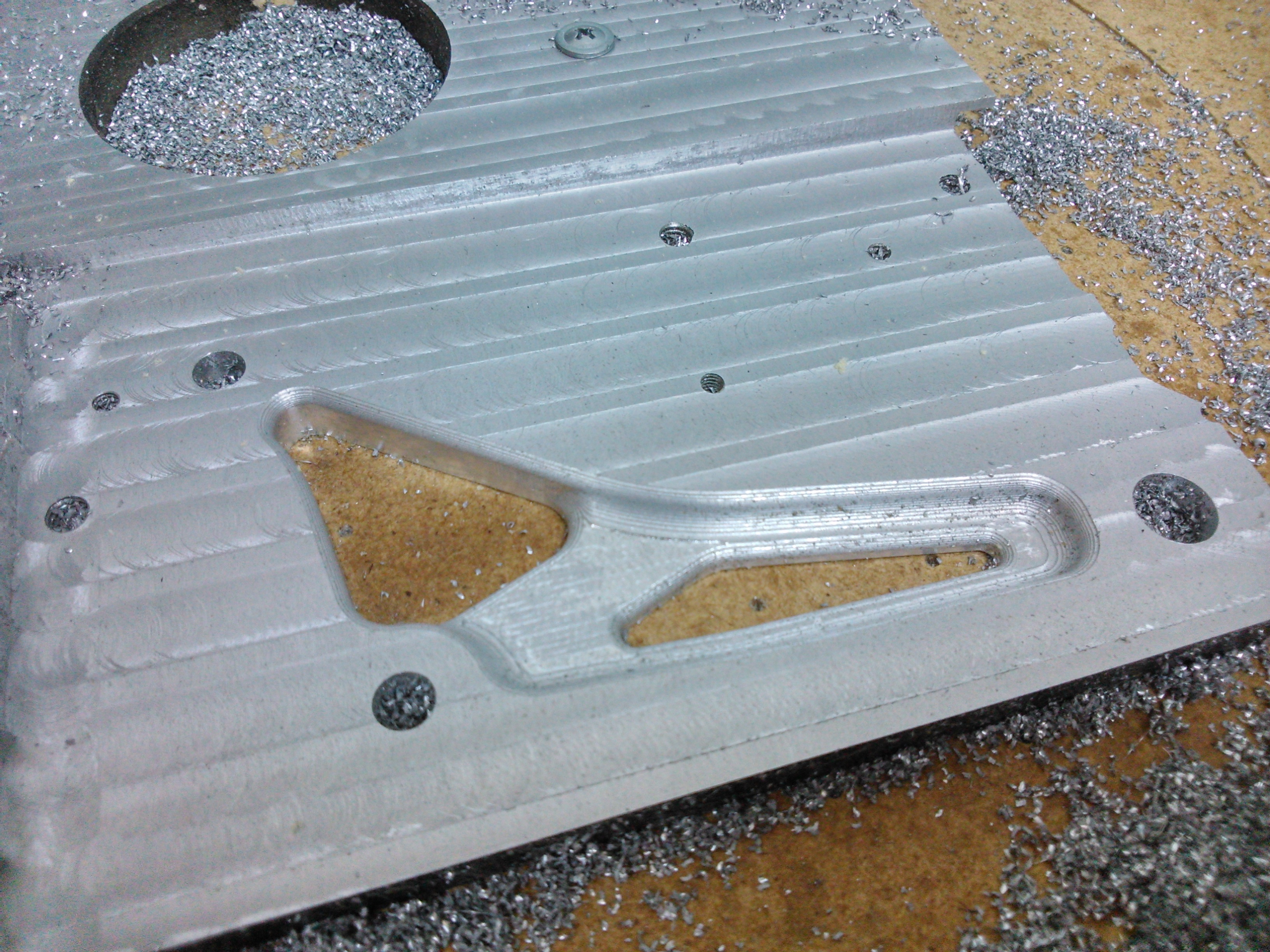

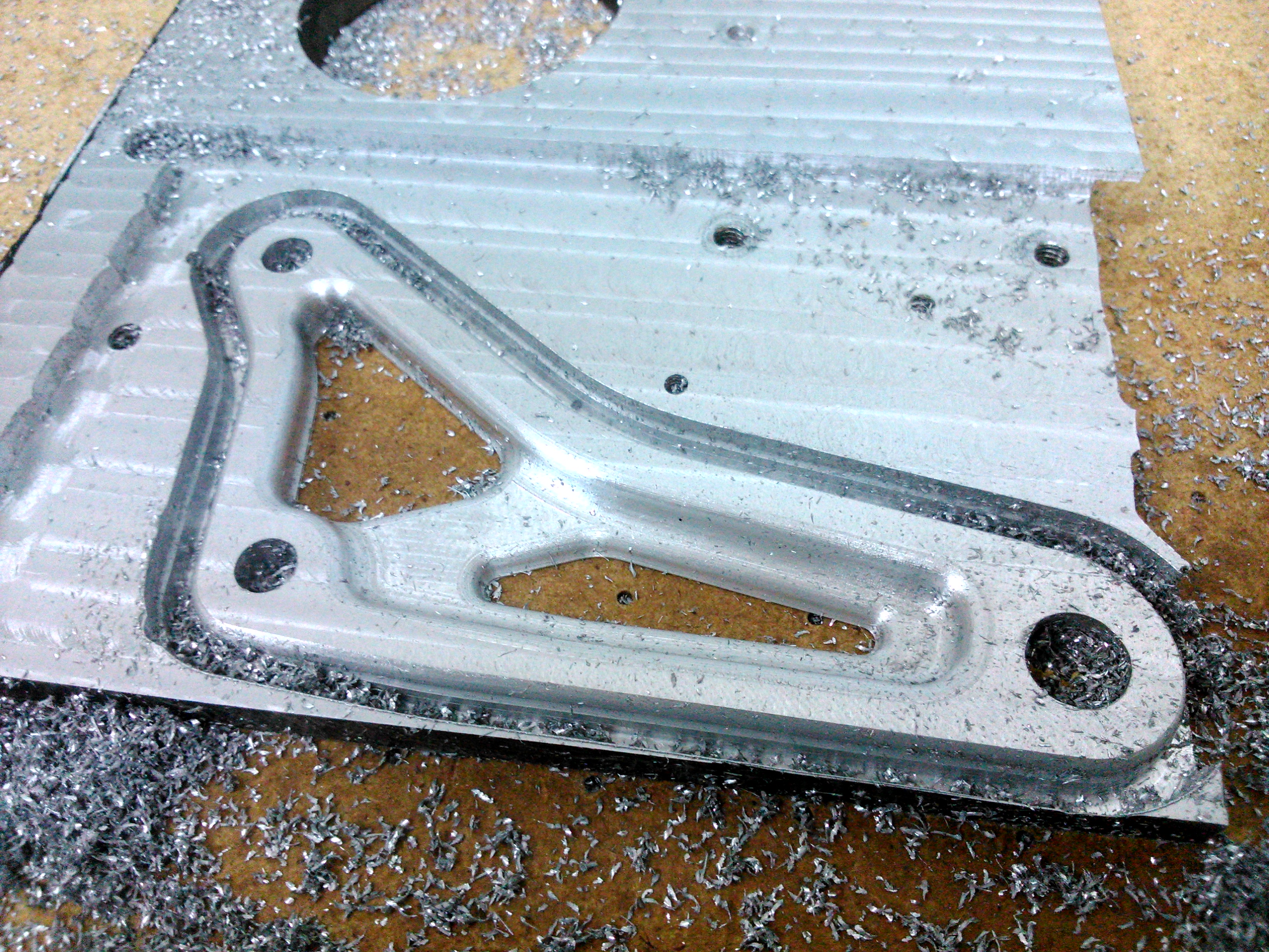

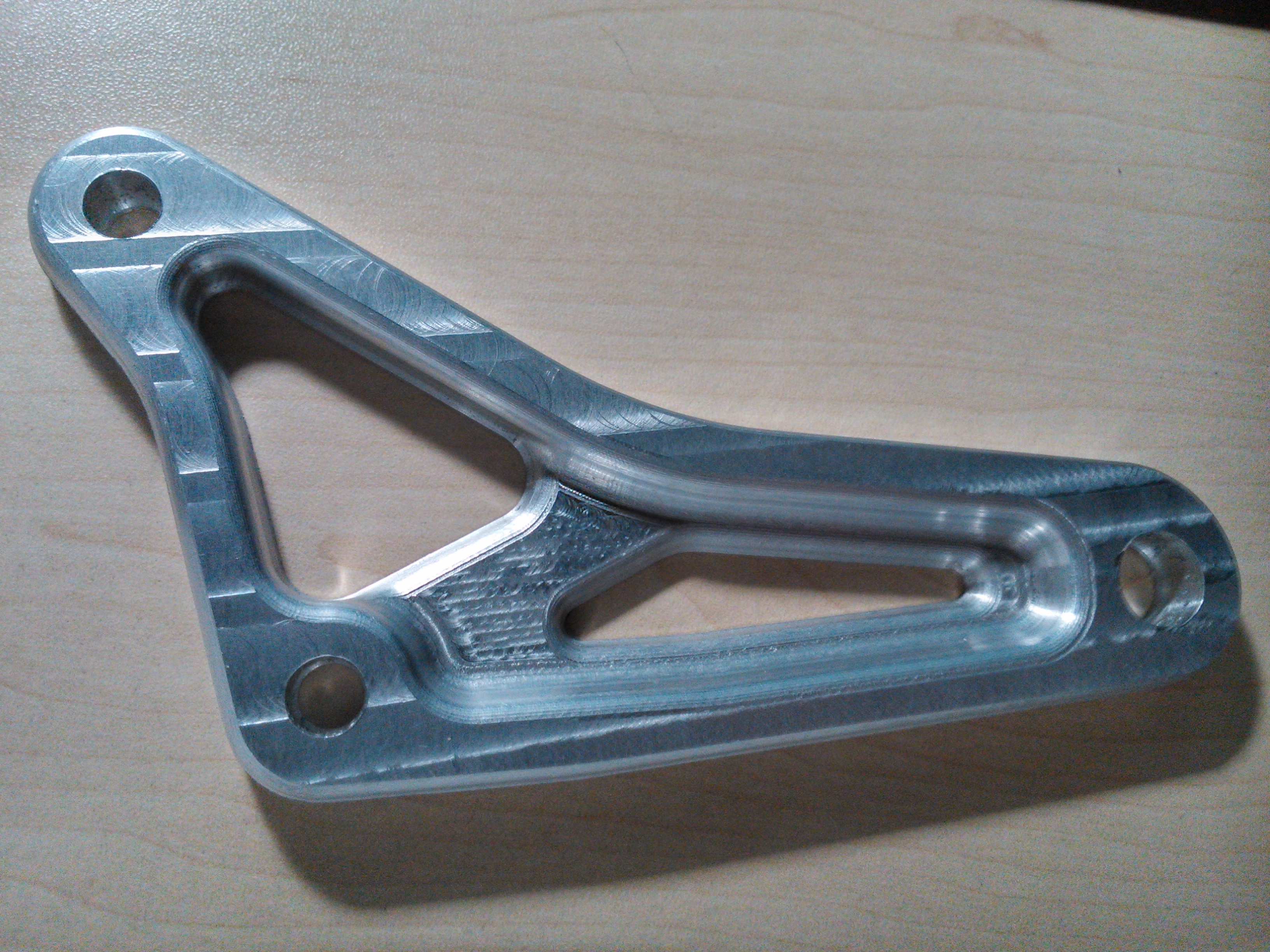

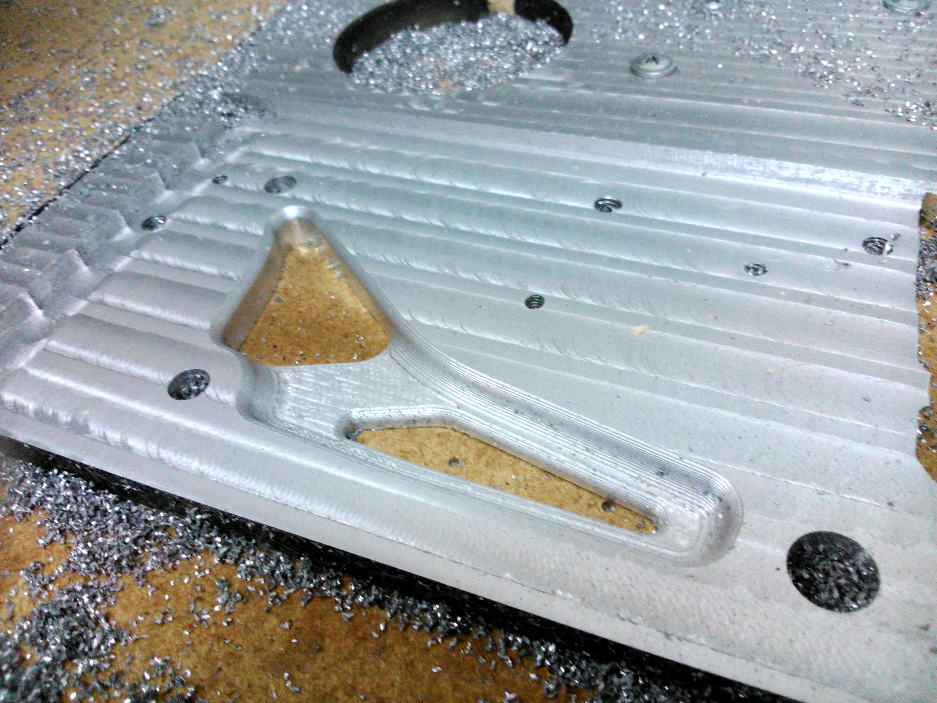

Добрался и я до обработки цветмета, запилил сегодня по просьбе знакомого деталь для велика. Фрезы: быстрорез 10мм трехзубая, твердый сплав 4мм двузубая, быстрорез 5 мм двузубая радиусная.
DSC_1779.jpg (4497 просмотров) <a class='original' href='./download/file.php?id=152521&mode=view' target=_blank>Загрузить оригинал (2.79 МБ)</a>
DSC_1778.jpg (4497 просмотров) <a class='original' href='./download/file.php?id=152522&mode=view' target=_blank>Загрузить оригинал (2.33 МБ)</a>
DSC_1782.jpg (4497 просмотров) <a class='original' href='./download/file.php?id=152520&mode=view' target=_blank>Загрузить оригинал (3.29 МБ)</a>
DSC_1783.jpg (4497 просмотров) <a class='original' href='./download/file.php?id=152523&mode=view' target=_blank>Загрузить оригинал (2.44 МБ)</a>
https://youtu.be/8_Y8IAjMKrM
Вобщем станок оправдал все ожидания, по сему случаю думаю заявиться на медальку :hehehe:
Традиционные вопросы
1. Что понравилось?.
1.1. Вопреки ожиданиям конструкция получилась довольно мощной, даже дюральку умеренно грызет станок, и стружка по столу не прыгает.
1.2. Шпиндель 1,5 кВт- фрезерует не замечая любую деревяху на совсем не щадящих режимах и с цветметом справляется
1.3. Драйвера на 60 В в сочетании с не большой индуктичностью шаговиков позволили разогнать портал до 8 м/мин, что даже избыточно..для работы установил 5 м/ мин
2. Что не понравилось?
2.1 Дешевые ШВП и опоры доставили массу неудобств при сборке, и в работе не лучшим образом проявляют себя
2.2 Балка портала- надо было сразу делать из профиля 60х60.
2.3 Конструкция боковин- можно было сделать компактнее или при той же ширине станка увеличить рабочее поле.
3. Что бы сделал по другому?
В рамках станка на кругляках думаю получен не плохой результат, пожалуй бы поставил швп 1605, хотя и этих за глаза хватает.
P/S Подредактировал первый пост и вопросы/ ответы продублировал такм же для удобства

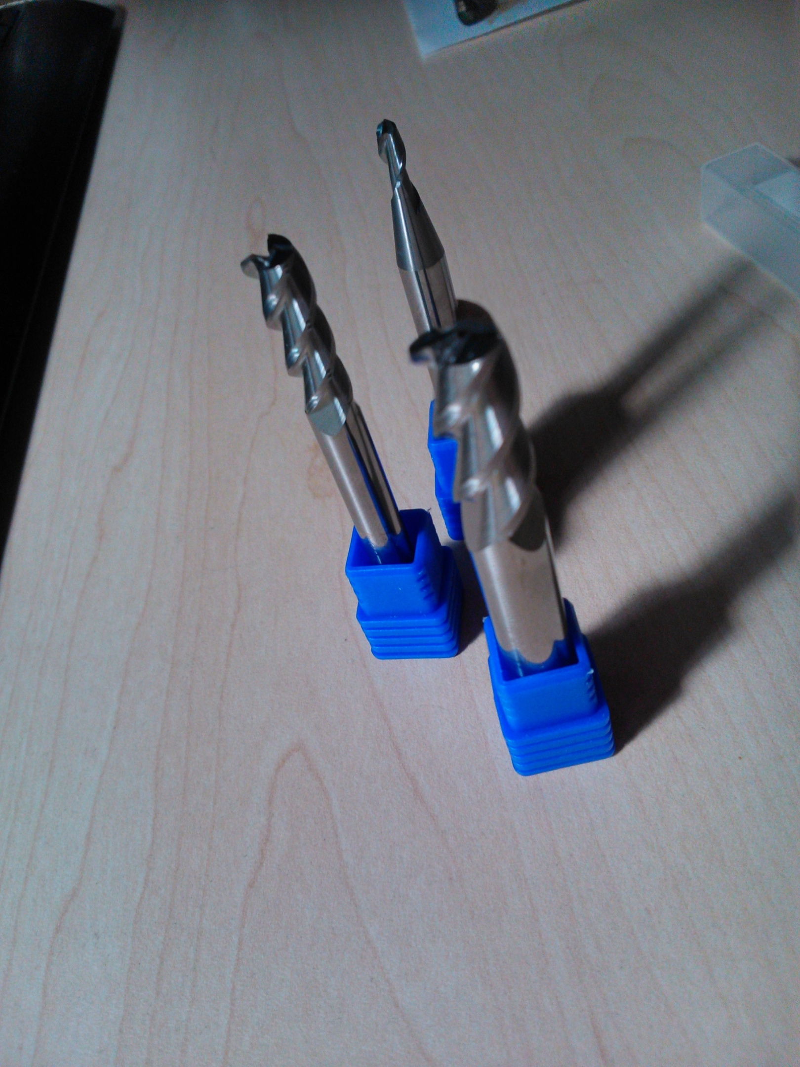

Приехали фрезочки от Даркстона)

Umnik
Сообщения: 2344
Репутация: 2153
Настоящее имя: Георгий
Откуда: Калуга
Re: Портальник моделиста1000х350х120
Сообщение Umnik »
фрезки неплохие, тоже есть такие.
но дороговатые..)
Samodelkin 88
Сообщения: 966
Репутация: 727
Откуда: Курган
Сообщение Samodelkin 88 »
Посмотрим, как работать будут. Пока предновогодняя чехарда с фанерными елками, как по свободнее будет- опробую.
