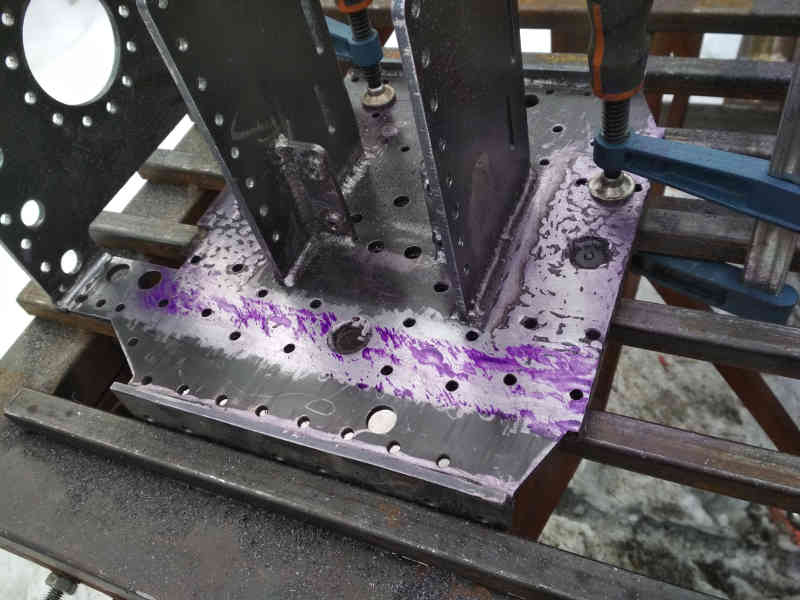

А каков допуск установки кареток? Т.е. какова допустимая несоосность с рельсами?
Проблема в том, что шабрить разнесенные площадки под каретки очень сложно. Вернее, сложно не шабрить, а измерять их плоскостность. В моем случае между площадками есть препятствия, т.е. эталон не приложить.
Хотя зачем я спрашиваю - скорее всего там цифры порядка 10мкм, чего я не добъюсь шабрением без эталона.
Похоже, без полимерного выравнивающего слоя, уложенного "по месту" не обойтись.

Argon-11 писал(а):А каков допуск установки кареток?
Скачай полный мануал. Там расписано подробно. Чем ниже класс кареток, тем гуманней допуск.

Если между площадками препятствия подкладывай для измерений концевые меры длины или что получается по обстоятельствам, например по маякам и вперед.
И главное не паникуй - один паникер хуже чем два предателя :)

Не вижу ничего криминального в металлонаполненном тонком полимерном слое. Даже если и удастся вышабрить с достаточной точностью, все равно есть смысл нанести этот слой для большей площади контакта.
Я ж не сам это придумал - вполне годное решение в некоторых случаях. От этого слоя ведь требуется только прочность на сжатие, а она будет сопоставима с таковой у материала наполнителя. Планирую использовать железный порошок и возможно, кварцевую пудру. Сначала, конечно, пару экспериментов проведу.

От такой результат грубого шабрения:
result.jpg (4295 просмотров) <a class='original' href='./download/file.php?id=133792&mode=view' target=_blank>Загрузить оригинал (49.15 КБ)</a>
по-моему, для начала сойдет.

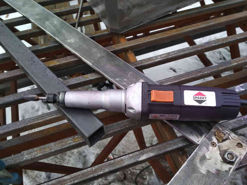

Ручного шабера нет, работал прямой шлифмашинкой с бор-фрезой:
sparky.jpg (4295 просмотров) <a class='original' href='./download/file.php?id=133793&mode=view' target=_blank>Загрузить оригинал (50.46 КБ)</a>
Довольно удобно, скорость и глубину шабрения можно регулировать силой нажима, но инструмент таки опасный. В том смысле, что из под бор-фрезы летит стружка в виде стальных игл. Иногда перчатки не спасают. Самое противное - оседает много на рабочей одежде, стряхнуть возможности нет.
Буду пробовать абразивной шарошкой. Скорее всего результат будет хуже: абразив засалится краской да и в целом абразивные насадки некачественные, износ моментальный.
upd: проверил, подтверждаю - абразивные шарошки гораздо менее удобны для шабрения, чем бор-фрезы. Шабрение получается менее аккуратное, менее гладкое. Износ насадок быстрый.

А какую краску используете?

Argon-11 писал(а): скорость и глубину шабрения можно регулировать силой нажима
ям не накопали?

Sergei G писал(а):А какую краску используете?
В магазине для художников купил масляную, 1тюбик краски + 100мл моторного масла. Правильную пропорцию не знаю, по ощущениям подобрал. Без разбавления краска густовата.
Nikomas писал(а):ям не накопали?
Не без этого, навык нужно выработать. Абразивными шарошками ямы получаются гораздо быстрее. У меня бор-фрезой получилось соприкосновение с эталоном порядка 70-80% по площади. Думаю, этого достаточно, ямы потом будут забиты металлополимерным слоем.
Вообще процесс шабрения даже электроинструментом, как выяснилось, совсем не быстрый. Съем за раз получается ну от силы по 50 микрон. Задумываюсь о поиске ручного шабера в подмогу электроинструменту.

Argon-11 писал(а):ямы потом будут забиты металлополимерным слоем.
Я бы оставил ямки для смазки. Или у вас это не подвижные части?

Nikomas писал(а):Или у вас это не подвижные части?
На одни площадки будут прикручены рельсы, на другие - каретки. Вроде как смазывать незачем. Говорят, что должен быть барьерный слой между площадкой и рельсами/каретками для препятствия диффузии. Но его функцию может выполнить и полимер.
