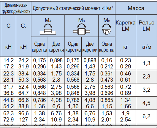

lkbyysq писал(а):Из Хивина. Русский даташит стр.18, 19
Я сейчас ТНК смотрел (HSR), там 2 шт. 15 проигрывают 1 шт. 30. :wik:
Вот, если интересно.
Может я конечно путаю, но не нашёл я там 150.
Везде вдоль 0,1 кН-м.
https://www.hiwin.com.ru/files/pdf/hiwi ... hg_pdf.pdf
Отсюда значит, что ваш расчёт неверен и 15 опять же уступают одной 30.

Не, не путаете. Все цифры по ссылке другие. У меня раза в полтора все больше. Но у меня даташит от 2011 года. Могу прислать))))
Да. Раньше все лучше было.

Lafayette писал(а):Отсюда значит, что ваш расчёт неверен и 15 опять же уступают одной 30.
Lafayette писал(а):Я сейчас ТНК смотрел (HSR), там 2 шт. 15 проигрывают 1 шт. 30.
А вот и нифига.
"Две каретки: значение допустимого статического момента при двух близко расположенных каретках"
А я их разнес дальше, чем близко.
Ну а насчет расчетов. Как я и предполагал, " не в 10, но в 5 раз точно". Разнести подальше, делов-то.
Расчет верен. Исходные данные другие.))
Re: Маленький но производительный станок по алюминию..
2 разнесенных 15х каретки дадут выше жесткость чем одна 30я чисто потому что шире разнесены точки сопряжения. И не путайте нагрузочную способность с жесткостью. Одна каретка может иметь бешеный запас по нагрузке но жесткость будет не ахти поскольку все это будет приходить на короткий участок рельса и маленький пятачок на ответной детали. Потому 2мелкие кпретки предпочтительней.

Lafayette писал(а):Самое интересное, что на роликовых каретках, при использовании 2 шт. на рельсе, есть в доках нагрузки и увеличивается она(если память не изменяет) почти в 6 раз.
А вот на шариковые нигде такой инфы нет
есть такая инфа. при рядом расположенных каретках
777.png (2108 просмотров) <a class='original' href='./download/file.php?id=142458&mode=view' target=_blank>Загрузить оригинал (109.35 КБ)</a>
и при всем этом я бы предпочел 2 каретки 15 чем 1 30. по восприятию момента, по удобству (габарит, монтаж и т.п.) и цене, особенно если немного разнести каретки...
lkbyysq писал(а):А вот есть еще в таблицах такая штука, как динамическая грузоподъемность, которая в три раза меньше статической. Почему, для меня тайна. Но на всякий случай буду считать что и динамический момент тоже в три раза меньше статического. (Уже как бы в пересчете на вес ощутимее, для 30-й - 280кг на рычаге 10см).
динамическое нагружение получаются при ресурсных испытаниях. типа каретка проедет с такой нагрузкой 50км а потом выйдет из строя. читайте мануалы, там есть расчет ресурса...

Фрезерюга, не путай сюда свою жесткость.
Мало 30, ставь либо удлинненную 30 либо короткую 40.
И давайте не забывать, что все от задачь.

Да,агис, нашел такую инфу у тнк.

На hiwin.com тоже данные пониже будут, чем семь лет назад. https://www.hiwin.com/pdf/linear_guideways.pdf Рекламациями чтоль замучали?

lkbyysq писал(а): А я их разнес дальше, чем близко.
Каак, как можно разнести каретки дальше?!...Если мы говорим о Z и у меня рельсы и винт к примеру 200мм, половину из которых отъедает длина 30й каретки (97мм), остается 100мм на ход..
Поставив вторую каретку впритык хода не останется вообще, а если их еще и разнести!..Да и вообще в верхней половине хода по Z работы фрезы и нагрузок нет вообще, зачем там дополнительные каретки?!..
Еще кто то писал что меньшие каретки удобнее встраивать-ровно наоборот, для 30й каретки идеально подходит 16й винт, тогда вообще не нужно никаких карманов фрезеровать, а под меньшую каретку придется еще и какие то выступы сооружать, под нее или под рельсы..
