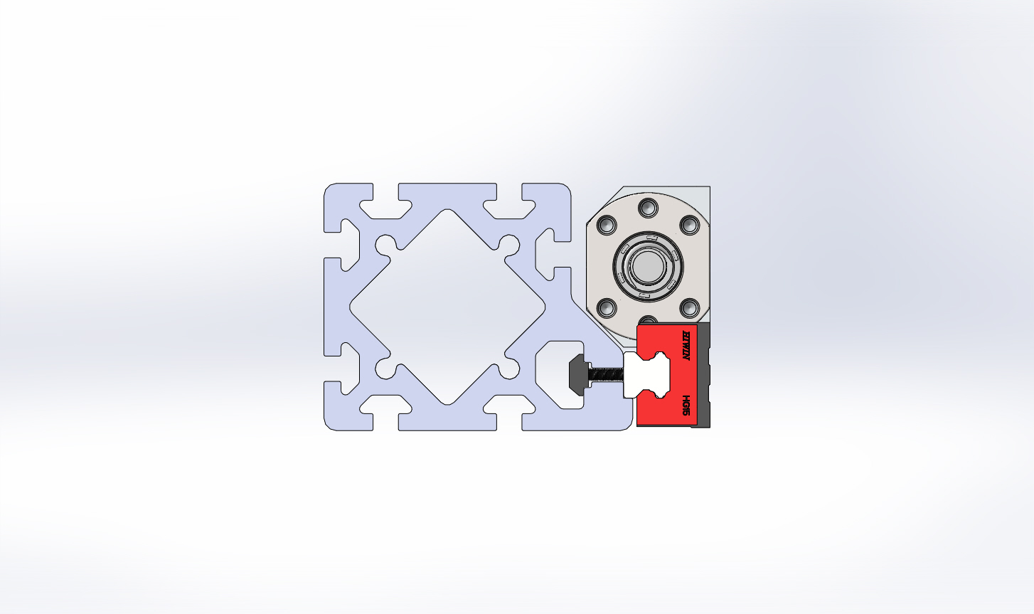

нарисовал как примерно я его вижу. универсальности в плане комплектухи нету от нее только зло. но есть более широкие возможности применения. подходит для порталов,станин 1 и 2х винтовых,подиумов с расположением швп рядом с рельсом не выходя за габарит. крепеж рельс в сухари. резать сотни резьб в пластилине плохая затея как по трудозатратам так и по надежности.

menny1112 писал(а):С большим кол-вом полостей могут возникнуть сложности с инструментом - придется усложнять, а соотв-но и возрастает цена (инструмента -но это еще терпимо) и риск поломки. Потому в идеале их надо минимизировать
Сталкивался с этой проблемой. Каждое отверстию плюс к цене фильеры 250-300 баксов.
По этому надо максимально избавляться от отдельных отверстий, лучше толщину перемычек увеличить.
"Причесал" немного, вот что получилось.
Профиль Фрезеряга 80х100_1.jpg (2586 просмотров) <a class='original' href='./download/file.php?id=130189&mode=view' target=_blank>Загрузить оригинал (111.85 КБ)</a>
Портал:
Портал.JPG (2586 просмотров) <a class='original' href='./download/file.php?id=130190&mode=view' target=_blank>Загрузить оригинал (164.11 КБ)</a>
Портал-1.JPG (2586 просмотров) <a class='original' href='./download/file.php?id=130191&mode=view' target=_blank>Загрузить оригинал (328.12 КБ)</a>
Станина:
Станина.JPG (2586 просмотров) <a class='original' href='./download/file.php?id=130192&mode=view' target=_blank>Загрузить оригинал (140.94 КБ)</a>
Станина-1.JPG (2586 просмотров) <a class='original' href='./download/file.php?id=130193&mode=view' target=_blank>Загрузить оригинал (224.28 КБ)</a>
Вес выходит ровно 9 кг/м. Можно конечно облегчить, но большого смысла не вижу. Подешевеет не на много, а жёсткость уменьшится значительно и вероятность скручивания увеличится.

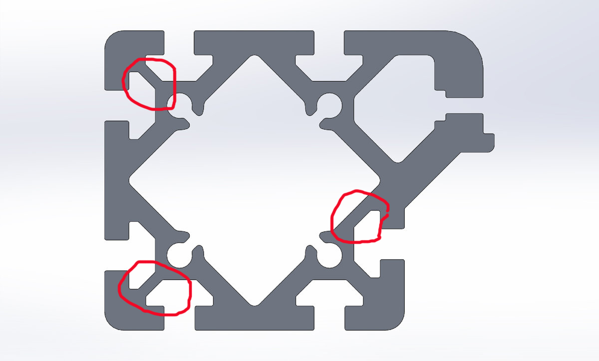

вот накидал чтото похожее. сухари надо точней померить соберизаводовские и китайские одинаковые. также нужно учитывать сверлимость профиля поперек для скрутки а то это может стать неожиданной проблемой. закинул архив с моими набросками.

frezeryga писал(а):резьбы только неудобно резать в неполных дырках.
Макс, в неполных отверстиях резьбы резать ещё удобнее, есть выход стружки. У тебя же есть мой профиль, попробуй и убедишься.
frezeryga писал(а):сухари надо точней померить
У всех сухари практически одинаковые, пробовал всякие. Надо паз делать 8,2 мм и проблем не будет.
frezeryga писал(а):также нужно учитывать сверлимость профиля поперек для скрутки
Как вариант, можно сверлить с двух сторон или сделать внутри паз под сверло и развернуть наружу вырезы. Не велика проблема.
frezeryga писал(а):грань гайки удобней делать ниже плоскости каретки на 4мм для возможности сделать в подвижной плите выборки под каретки глубиной 3мм
Это на твоём портале так, а если опоры винта прикручивать на профиль? Да и не у всех есть желание и возможность самостоятельно делать держатели гаек ШВП.
frezeryga писал(а):закинул архив с моими набросками.
Слабое место в твоём варианте, это тонкие внутренние перегородки. Крепче будет если их толщину увеличить, а внешние уменьшить.
А то углы на соплях висят и есть вероятность сильного искривления в этих места при экструзии.
И ещё, опора рельсы в твоём варианте конечно практичнее, но по опыту, конструкторы не дюже приветствуют выступы в середине формы. Почему, не знаю...
профиль 1.JPG (2496 просмотров) <a class='original' href='./download/file.php?id=130214&mode=view' target=_blank>Загрузить оригинал (182.35 КБ)</a>
По идее, лучше бы лишние пазы под сухари вообще не делать. Как считаешь, в каких местах их можно убрать?

Куда прикручивать опоры не важно. В моем варианте каретки и кронштейн гайки погружаются в плиту на 3мм что дает возможность делать упорные вырезы или также легко их не делать. Привязыватся к китайскому кронштейну который не поставиш в упоры и у которого грань гайки совпадает с плоскостью хомута так себе затея. Пазы нужны все покрайней мере в моих проектах все задействованы. Сухари сегодня померю но они явно шире чем у тебя на скрине.

frezeryga писал(а):Куда прикручивать опоры не важно.
Да как не важно? Если прикручивать опоры к этому профилю, то от профиля до оси винта должно быть 25 мм и в этом случае никак не получается:
frezeryga писал(а):зазор между плитой и гайкой в 1мм.
frezeryga писал(а):Сухари сегодня померю но они явно шире чем у тебя на скрине.
Ты скорее всего путаешь, у тебя сухари под паз 10 мм Зетековского профиля. А здесь 8 мм как у Соберизавод:
Сухарь 8 мм.png (2467 просмотров) <a class='original' href='./download/file.php?id=130215&mode=view' target=_blank>Загрузить оригинал (54.85 КБ)</a>
frezeryga писал(а):Привязыватся к китайскому кронштейну который не поставиш в упоры и у которого грань гайки совпадает с плоскостью хомута так себе затея.
А что дают эти упоры на станках из профиля кроме гемора?

Сухари у меня под паз 8мм. Упоры дают удобство сборки также как упор под рельс на самом профиле. Зазор имел виду не между гайкой и профилем а между гайкой и плитой которая на каретках прикручена. Нужен зазор для того чтобы гайка имела небольшую радиальную свободу и возможность самоустановится по месту. К примеру ты решил фрезернуть плоскость под рельс и снял пару десяток в итоге рельсы с каретками ушли вниз а опора осталась и гайка стала упиратся в плиту. Если только фрезеровать и под опоры тоже. Второй момент это то что китайский кронштейн шире диаметра гайки что вынудило тебя сместить рельс до упора к краю что делает затруднительным сверление профиля со стороны рельса поскольку узкий паз уже не совпадает с центром сверления. Вобщем проще делать свои качественные кронштейны чем натягивать дорогой профиль на кетайское чудо.
