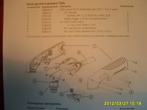

По хипер 30 вычитал минусы;
1) что он работает при постоянно заженной дуге от 3-10 мин при темп 40 град наружн возд, в зависимости от тока.
2) ВЧ поджиг похоже присутствует, есть рисунок разобранного резака где показан включатель типа концевика подходит два провода, сопло 2 провода и похоже на пьезо 2 провода, а также пишут что надо всячески принимать меры от помех создоваемой плазмой!

Так сложно определить но скорее всего там пневмоподжиг

На фото под номером 7 не пойму что это? похоже на вч поджиг, потомучто к нему 2 провода подходит! еслибы был пневмо
наверно подходил бы шланг. :thinking:
S5006361.JPG (2468 просмотров) <a class='original' href='./download/file.php?id=4763&mode=view' target=_blank>Загрузить оригинал (387.05 КБ)</a>
Re: Ось Z кто для плазмы, как сделать?
giraf_79 писал(а):На фото под номером 7 не пойму что это?
Защита - кнопка отключения плазмы когда резак разбираешь.

aftaev писал(а):Защита - кнопка отключения плазмы когда резак разбираешь.
А вон оно что. Спасибочки, чтоб весь форум без вас делал!!!
скачал пдф на 45ю там по руски написано про этот датчик, что это "ДАТЧИК КОЖУХА РЕЗАКА" или можно наверно назвать по нашему как датчик для безопасного разбора резака от поражения током.
Значит вч или другого поджига создающие помехи там нет?

Интересно! а если ручку выкинуть, а всю трихамудию из нутри воткнуть в трубу, получится механизированный резак?? или смысла нет переделывать или не реально переделывать? почемуж механизированный 45й стоит намного дороже чем ручной, впринципе как я понимаю задачу они выполняют одинаково :thinking:

giraf_79 писал(а):почемуж механизированный 45й стоит намного дороже чем ручной, впринципе как я понимаю задачу они выполняют одинаково
Потому как это ставится на ЧПУ, а это круто и деньги будешь лопатой гребсти. Вот и стоит дороже. Раньше был прикол плазма с ЧПУ выходом стоила на 200-300баксов дороже :)
giraf_79 писал(а):Интересно! а если ручку выкинуть, а всю трихамудию из нутри воткнуть в трубу, получится механизированный резак??

Ну так что получится у вас его переделать под механизированный? а помоему ниче особо сложного, латунную трубку наверно придется переварить?
giraf_79 писал(а):Ну так что получится у вас его переделать под механизированный? а помоему ниче особо сложного, латунную трубку наверно придется переварить?
Получится, ток смысл? Резать ручным проще когда нужно резать ручками. Потому снял со стола и режешь. На евау были в продаже эти латунные крепежи для резаков иль попадались ломаные резаки. Вот их хотел купить на запчасти и из ручного сделать механический чтоб 2 резака :) А переделывать тот что есть у меня не буду.
