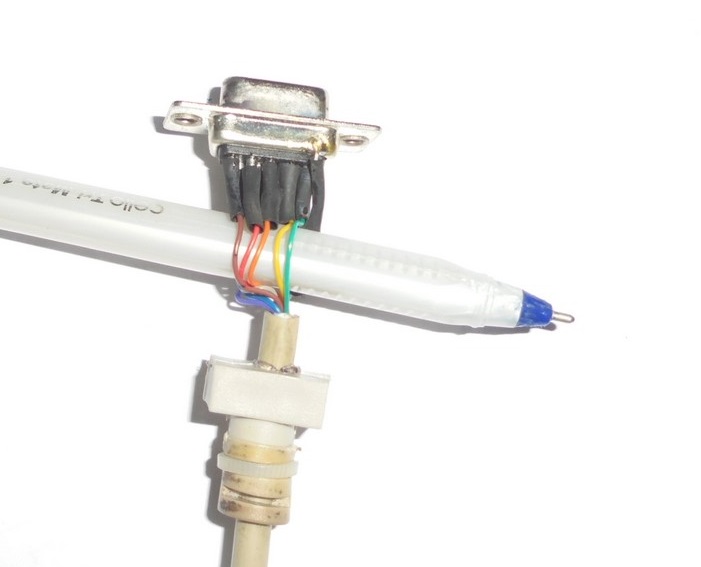

Фото разъема пульта который в стойку снизу подключается. Должны сойтись по цветам.
DSC05952 (Копировать).JPG (2156 просмотров) <a class='original' href='./download/file.php?id=131670&mode=view' target=_blank>Загрузить оригинал (55.5 КБ)</a>
DSC05954 (Копировать).JPG (2156 просмотров) <a class='original' href='./download/file.php?id=131671&mode=view' target=_blank>Загрузить оригинал (46.7 КБ)</a>

Добавлено: 06 фев 2018, 12:48
Ildar
Сейчас в Татарии раздавили это разъем, элелектрик проверял, что одинаково с двух сторон
