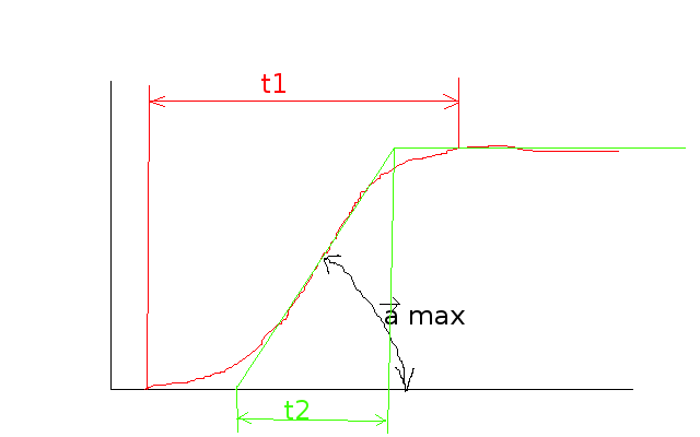

А кто-нибудь знает, существует ли система ЧПУ, в которой кривую разгона/торможения можно задать ЛЮБУЮ? А не только S-образную.

Prav писал(а):А кто-нибудь знает, существует ли система ЧПУ, в которой кривую разгона/торможения можно задать ЛЮБУЮ? А не только S-образную.
это например с перерегулированием ? :twisted: зачем вам любая?

Duhas писал(а):это например с перерегулированием ? зачем вам любая?
Например, в виде колокола кривая разгона/торможения... или как на картинке:
тут у вас участок привой, и вы так и не ответили на вопрос "м
michael-yurov писал(а): И, наверное, S-кривая еще точнее описывала бы реальные возможности сервоприводов
S кривая нужна больше не для привода, а для того что он таскает, вам, например, в лифте нравится если лифт рвет со всей дури и резко останавливается? станку тоже не принесут пользы резкие движения, а S кривая задумана для плавного выхода в положение с нулевой скоростью и такого же старта.
и да, в многоосевом ЧПУ планировщих должен считать общую кривую - т.е. согласованную для всех приводов, у каждого привода она будет своя, однако инструмент/деталь не должны сойти с заданной траектории.

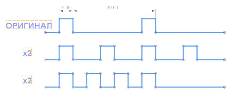

После таких глубоких тем даже неудобно задавать такой вопрос, но попробую..
Какой вариант умножения шагов (на 2) правильный?
2017-05-18_132040.jpg (2457 просмотров) <a class='original' href='./download/file.php?id=111787&mode=view' target=_blank>Загрузить оригинал (25.98 КБ)</a>

Таки средний :)
нижняя на картинке это умножение на 3.

MX_Master, думаю по 2м импульсам неправильно смотреть на график

MX_Master писал(а): Какой вариант умножения шагов (на 2) правильный?
У большинства контроллеров чпу длительность импульсов постоянна. Часто ее можно настроить.
