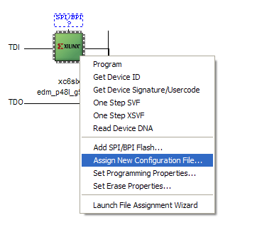

vmarkiv
Как быстро перепрошить без установки полной версии софта для Xilinx Spartan6 FPGA ?
Re: PathPilot
Добавлено: 12 окт 2018, 16:21
Варианта 2:
1. Быстренько освоить программирование FPGA, чтобы определить в какие именно адреса FPGA залить прошивку через jtag.
2. Попробовать залить прошивку в набортную флешку с помощью "прищепки", адреса есть в доке.
Re: PathPilot
Добавлено: 12 окт 2018, 16:43
D.L.
UAVpilot писал(а):1. Быстренько освоить программирование FPGA, чтобы определить в какие именно адреса FPGA залить прошивку через jtag.
Какие адреса фпга? :)
Нужно только загрузить прошивку в фпга, а затем прошивать флешку через mesaflash.
Re: PathPilot
Добавлено: 12 окт 2018, 16:58
D.L.
Собственно процесс загрузки прошивки в фпга состоит из двух действий:
1. Assign new configuration file - выбрать файл прошивки.
2. Program - запрограммировать.
Re: PathPilot
Добавлено: 12 окт 2018, 17:45
D.L. писал(а):Какие адреса фпга? :)
Без установки софта для Xilinx, голым jtag программатором?
Re: PathPilot
Добавлено: 12 окт 2018, 17:54
D.L.
Без установки софта фантастичный вариант.
