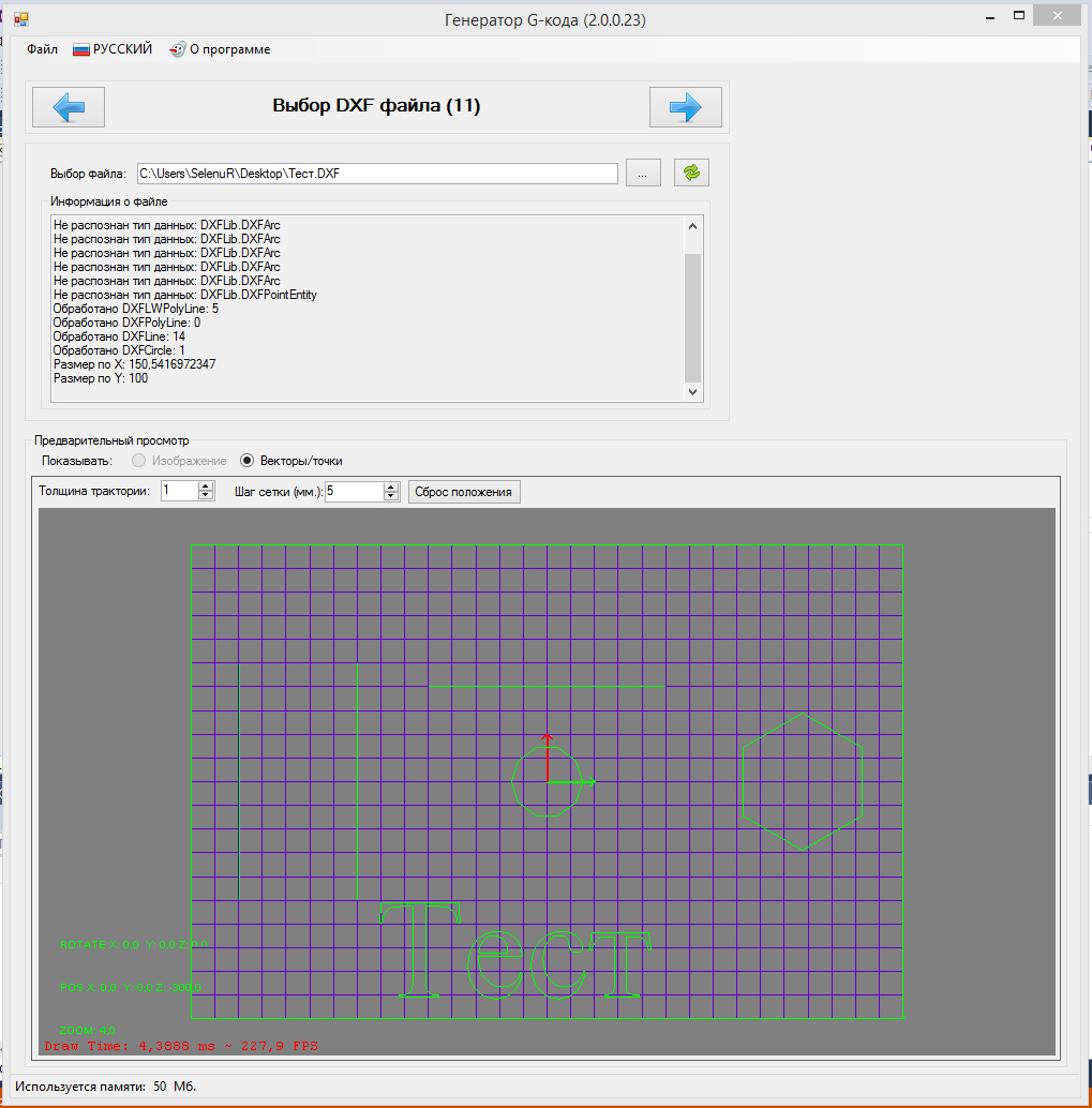

Вложение Тест.DXF больше недоступно
Почти загружается ;-)
2016-12-05_000539.jpg (3198 просмотров) <a class='original' href='./download/file.php?id=96734&mode=view' target=_blank>Загрузить оригинал (454.97 КБ)</a>

selenur писал(а): Почти загружается ;-)
Здорово!
Сразу вопрос: шестиугольник нарисован 6-ю отрезками или кучей отрезков?
В DXF файле это набор из 6-ти отдельных отрезков, которые потом при нажатии кнопки, можно будет объединить в один отрезок.

selenur писал(а): В DXF файле это набор из 6-ти отдельных отрезков
Вот это здорово! Скорость будет ого-го!
selenur писал(а):...которые потом при нажатии кнопки, можно будет объединить в один отрезок.
Не совсем ясно как? Если бы отрезки лежали на одной прямой, тогда их можно объединить в один отрезок... :D Наверное ты хотел сказать, что их можно объединить по одинаковым координатам?

У 6 отрезков есть 6 общих точек, в связи с чем их объединить не проблема.

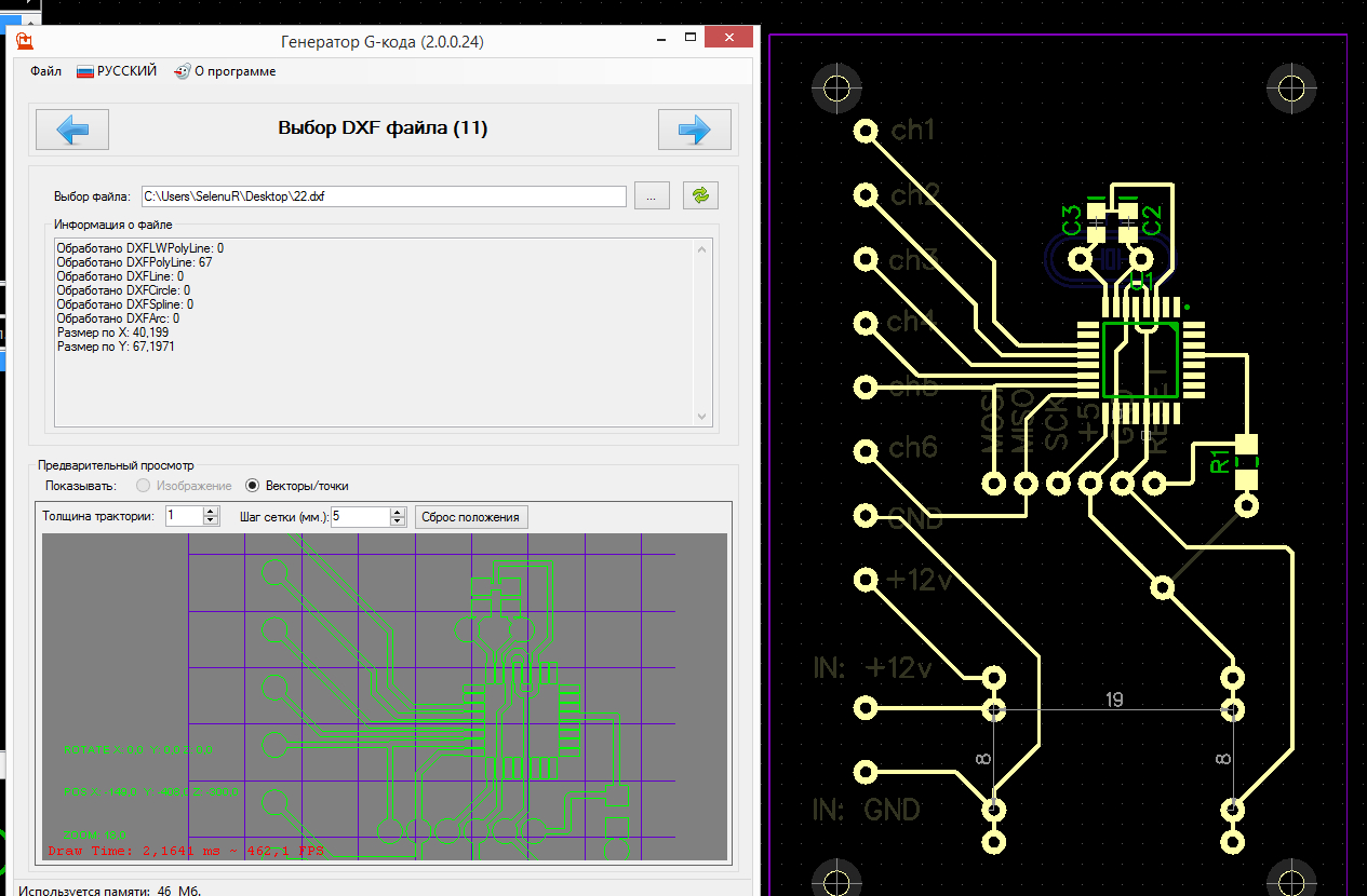

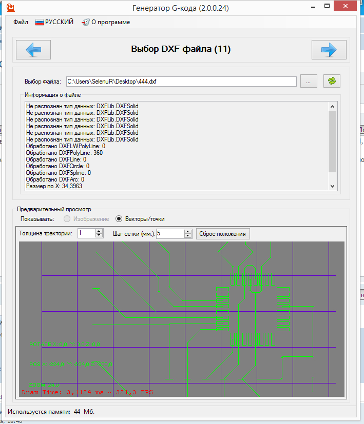

Добавлено: 06 дек 2016, 23:22
Выложил 24-ю версию, с поддержкой DXF, есть конечно ещё типы данных, которые не обрабатываю это: DXFPointEntity, DXFSolid, DXFInsert, возможно у вас найдутся файлы содержащие и другие типы данных :-)
В данную программу я планировал добавлять поддержку формата, Gerber, но случайно обнаружил что программа в которой выполняю разработку радио-устройств "DIPTRACE", умеет формировать DXF файлы с учетом размера гравера, и прочего....
При экспорте там есть поле обводка:
2016-12-07_011255.jpg (3086 просмотров) <a class='original' href='./download/file.php?id=96931&mode=view' target=_blank>Загрузить оригинал (225.93 КБ)</a>
И в результате получаем:
2016-12-07_011409.jpg (3086 просмотров) <a class='original' href='./download/file.php?id=96932&mode=view' target=_blank>Загрузить оригинал (566.29 КБ)</a>
И результат в программе для GRBL контроллера:
2016-12-07_011942.jpg (3086 просмотров) <a class='original' href='./download/file.php?id=96933&mode=view' target=_blank>Загрузить оригинал (415.22 КБ)</a>
А так-же для одного будущего проекта, засветки дорожек на фоторезисте лазером, получается получать необходимую информацию (пока это просто отрезки, не доделано ещё):
2016-12-07_011616.jpg (3086 просмотров) <a class='original' href='./download/file.php?id=96934&mode=view' target=_blank>Загрузить оригинал (329.23 КБ)</a>
Новый релиз в первом посте.
