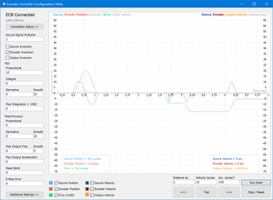

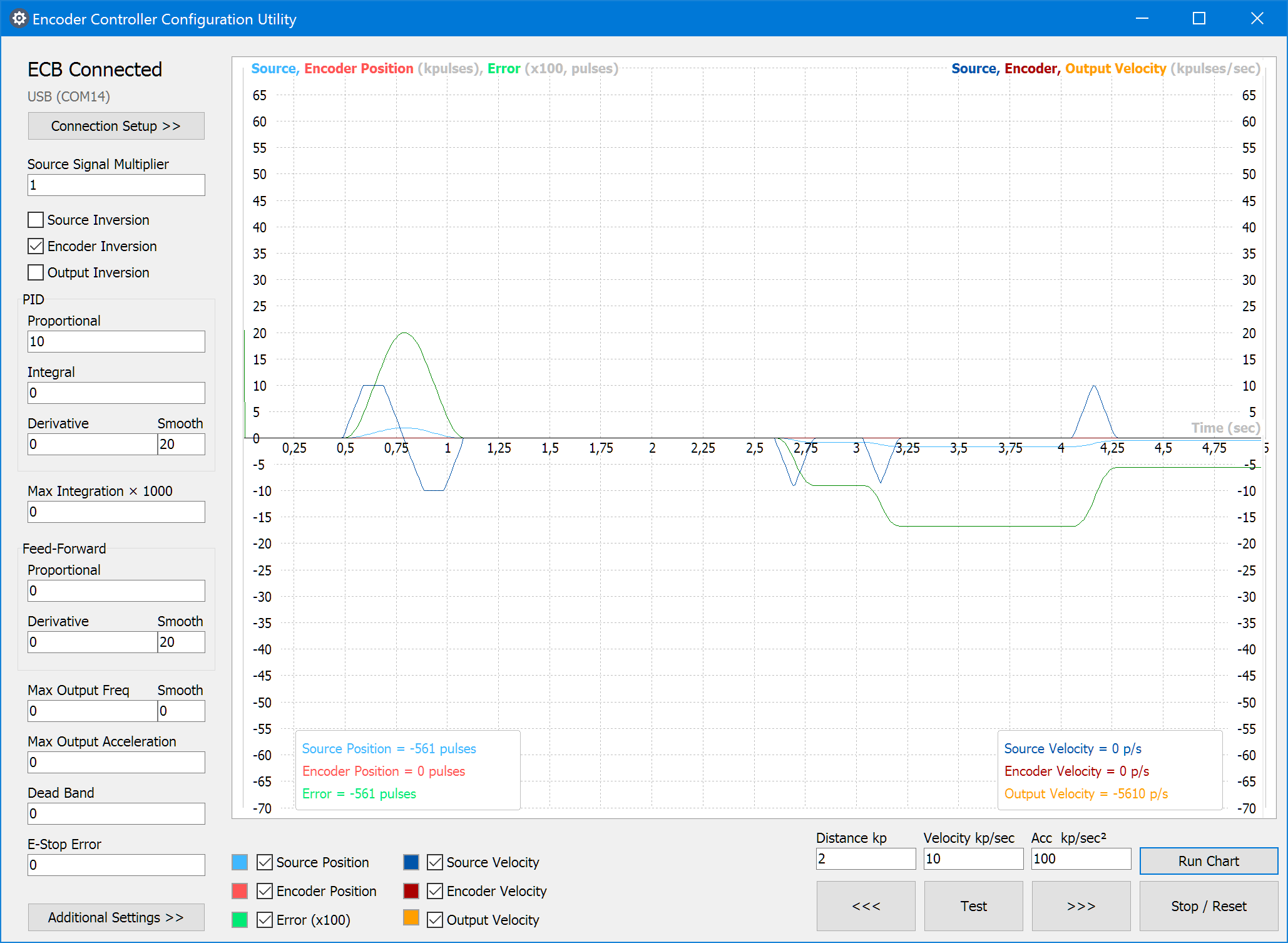

solo писал(а):захотел чтобы индикация была циферками, нарисовал панельку и любуйся , с виндой неверное по сложнее
Прикрутил числовые показатели.
Значения округлил до целых.

хотел сделать эксперименты более наглядными с картинками и сравнить работу платы контролера линеек, с компьютером под LinuxCNC с двумя лпт портами в которые заведены тоже линейки, но не получилось.
Для того чтобы у меня подключить линейки параллельно к плате контролеру и компу , чтобы видеть наглядно насколько отличаются заданная траектория от реальной , а как по мне Linux CNC позволяет это делать, мне нужно было кабель линейного энкодера удлинить почти на 1 м , а это привело к тому , что этот кусок кабеля стал антенной для сбора помех и просто так решить эту проблему у меня не получилось по этому напишу о своих субъективных ощущениях от использования данной платы по сравнению с LinuxCNC
1 очень удобная в настройке параметров платы консоль
2 все настройки ПИД по сравнению с LinuxCNC вызывают вполне ожидаемую и адекватную реакцию привода , как по мне вполне достаточно подобрать пропорциональный коэффициент.
3 частота с которой может считать плата импульсы с энкодера просто (лично меня) поражает
4 привод работает заметно более резко и четко , ускорение которые развиваю ШД просто меня поразило , что потенциально позволит более четко отслеживать траекторию движения . к примеру работа ШД под LinuxCNC с ускорением 350 по ощущениям такая же как на плате контролера линеек с ускорением 200
ошибка следования после настройки пид на плате при мах скорости ( у меня это 2700мм/мин) составляет 3-6 импульсов энкодера что вполне сопоставимо с ошибкой в LinuxCNC
Re: Контроллер оптических линеек / энкодеров (Step/Dir)
solo писал(а):LinuxCNC с ускорением 350 по ощущениям такая же как на плате контролера линеек с ускорением 200
Предполагаю, что причина в разных единицах измерения.
Наверное, в LinuxCNC у тебя миллиметры в секунду в квадрате,
а тут тысячи импульсов в секунду в квадрате.
1000 импульсов - это, вероятно, 5 мм (если линейки с шагом 5 микрон).
т.е. 200 kp/sec2 = 1000 mm/sec2.
solo писал(а):так как ШД не тянул такое ускорение и скорость
Можно в третьем маленьком окошке "Smooth" установить сглаживание выходящего сигнала на несколько единиц - шаговый привод будет стабильнее работать при высоких ускорениях.
solo писал(а):(там есть упоминание о Е стоп эррор )
Это величина ошибки (отклонения) при превышении которого плата уйдет в состояние аварии (отключит привод и перестанет генерировать сигнал на выход).
Если установить там не нолевое значение - контроллер будет работать, пока отклонение энкодера от целевой позиции не превышает указанную величину.
Чтобы сбросить аварийное состояние и вернуться к рабочему - нужно изменить сигнал Enable на входе платы (или кнопку Reset нажать в программе настройки).

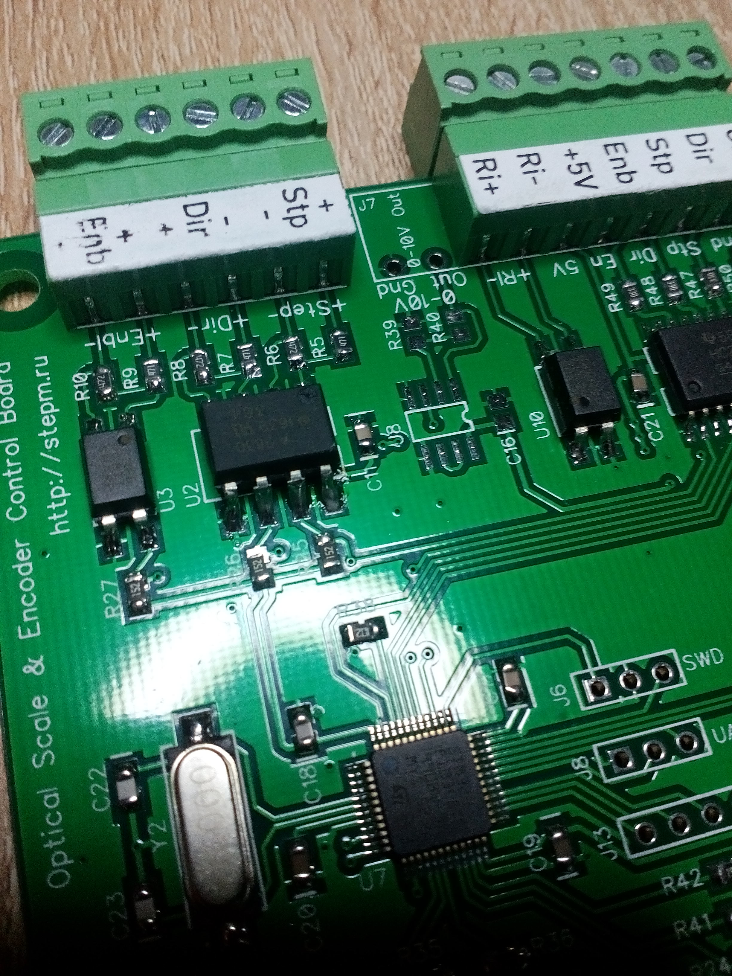

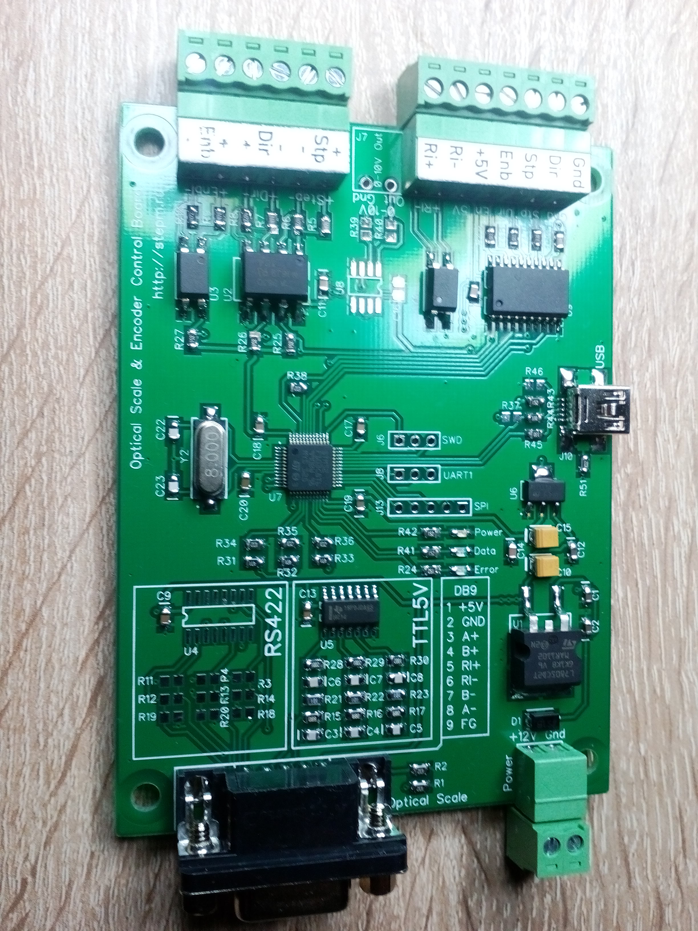

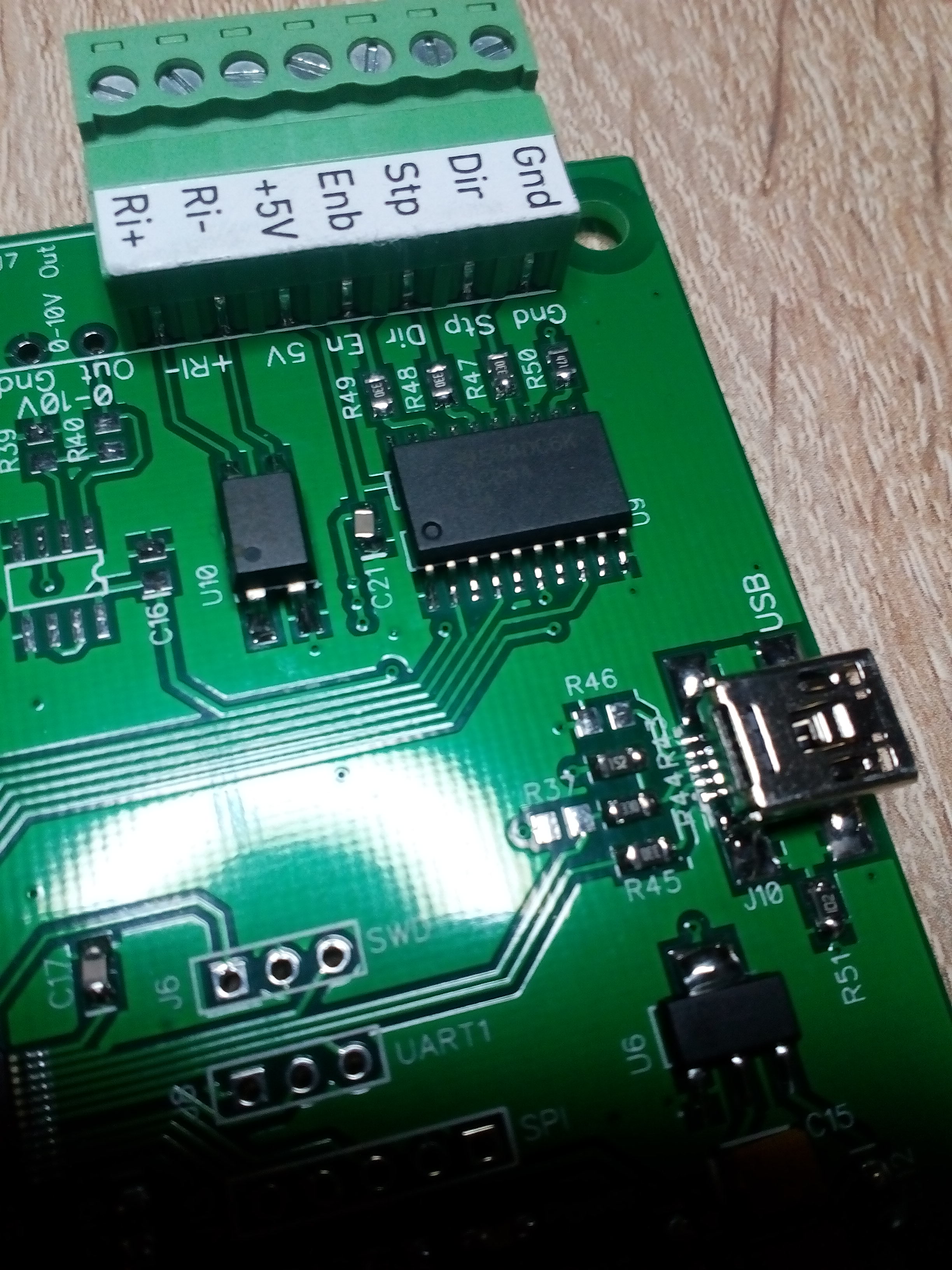

Вот и мне пришел данный модуль.
Все было отлично упаковано, в комплекте с платой шел USB провод.
Плата выглядит отлично. Смущают только наклейки на колодках. На наклейке полярность Dir, не совпадает с платой, кому верить?
Как понял это входная колодка от платы коммуникации или контролера?
Тут с Step, Dir перепутан и полярность Ri. На наклейке одно, на плате другое, кому верить?
Это выходная колодка для подключения драйвера шаговых?

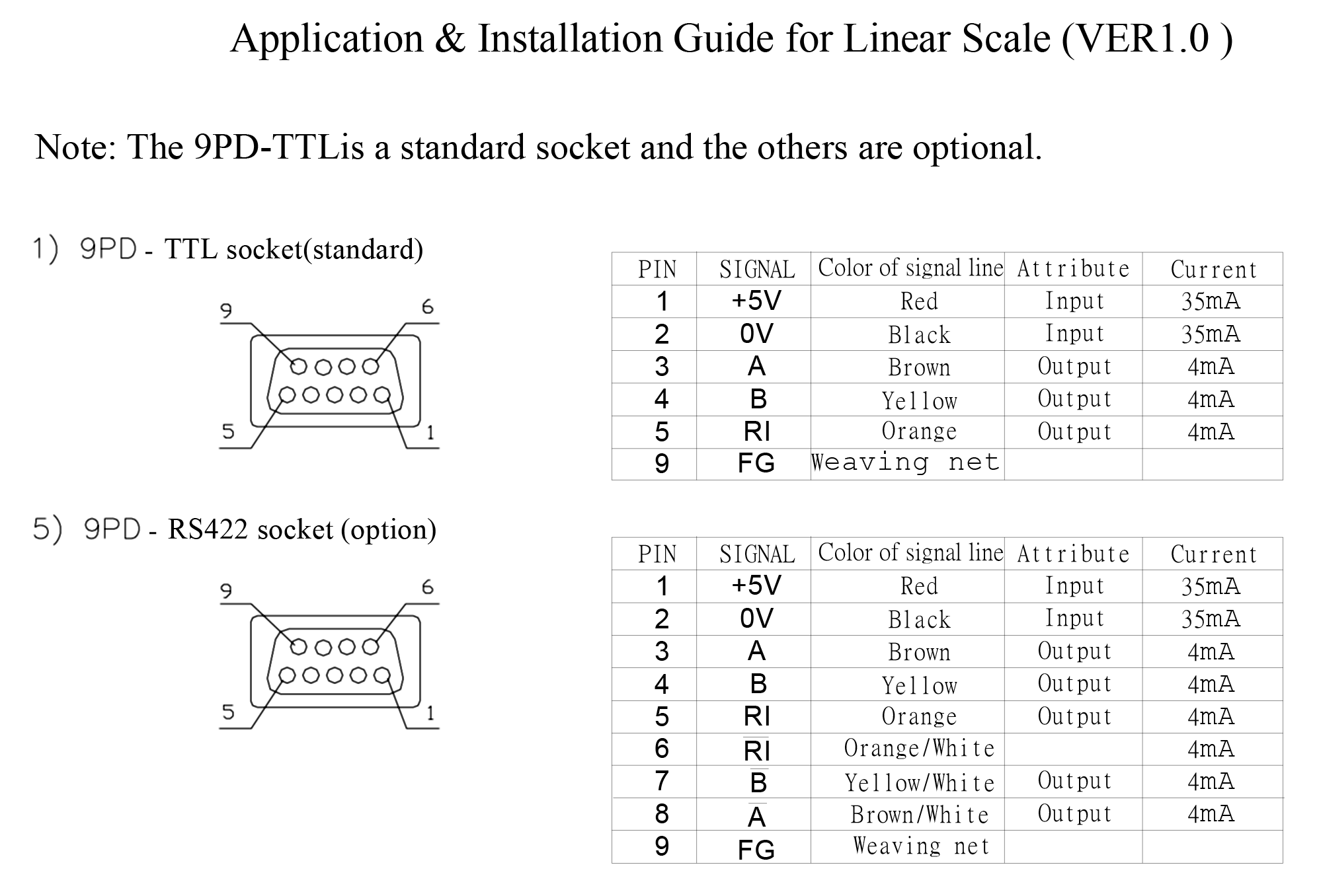

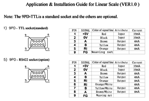

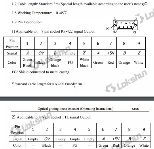

По DB9, у меня версия TTL5V, линейка Sino KA-300, вот фото подключения этой линейки.
Sino KA-300 (6319 просмотров) <a class='original' href='./download/file.php?id=128449&mode=view' target=_blank>Загрузить оригинал (92.58 КБ)</a>
Sino KA-300
Подключение совпадает?

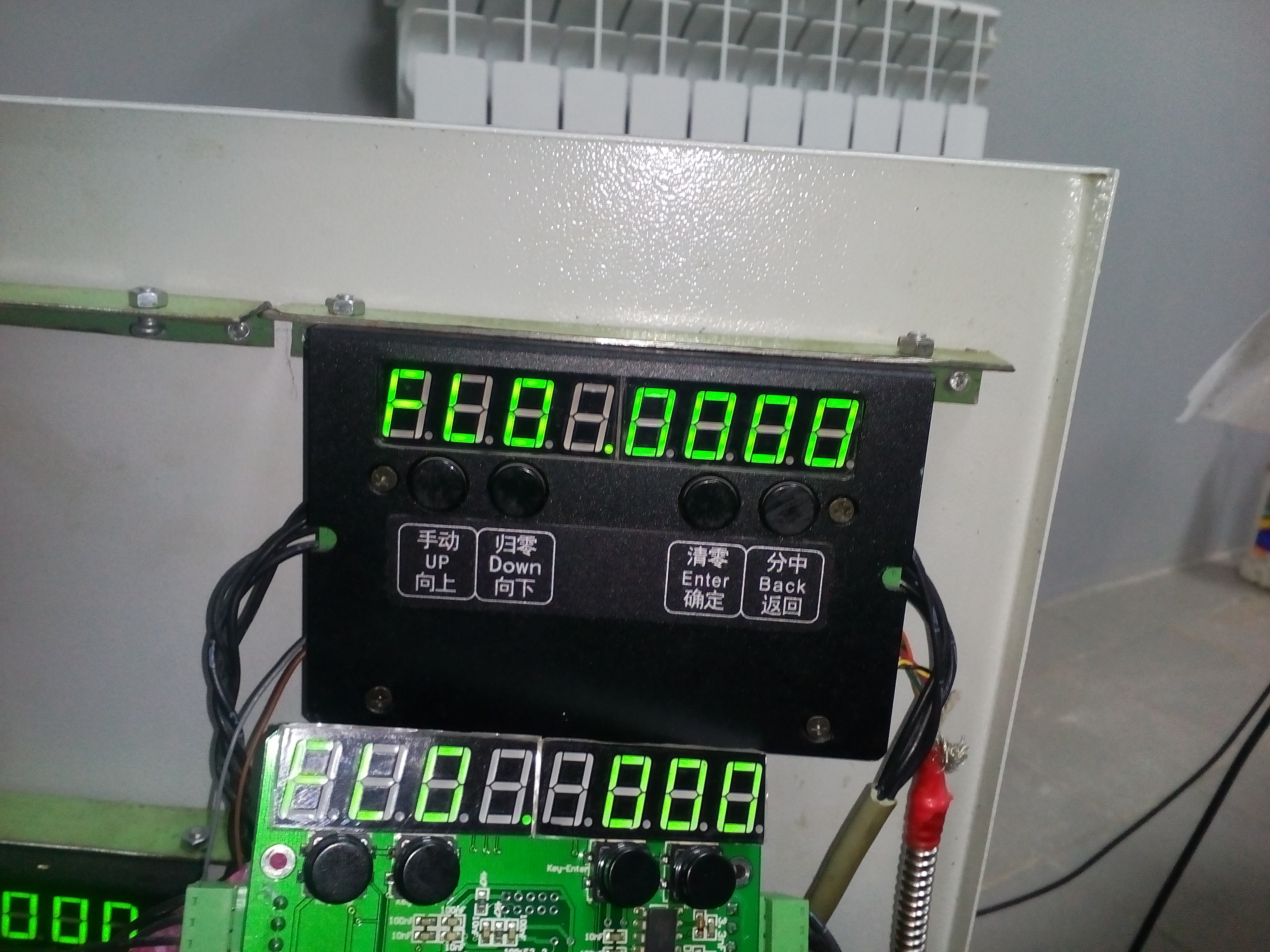

Данная плата пришла для теста, в замену этих коробочек. Сейчас таких 3, достались со станком, 1 начала бредить. Планирую в понедельник добраться для подключения и настройки ПИД.
Заранее спасибо.

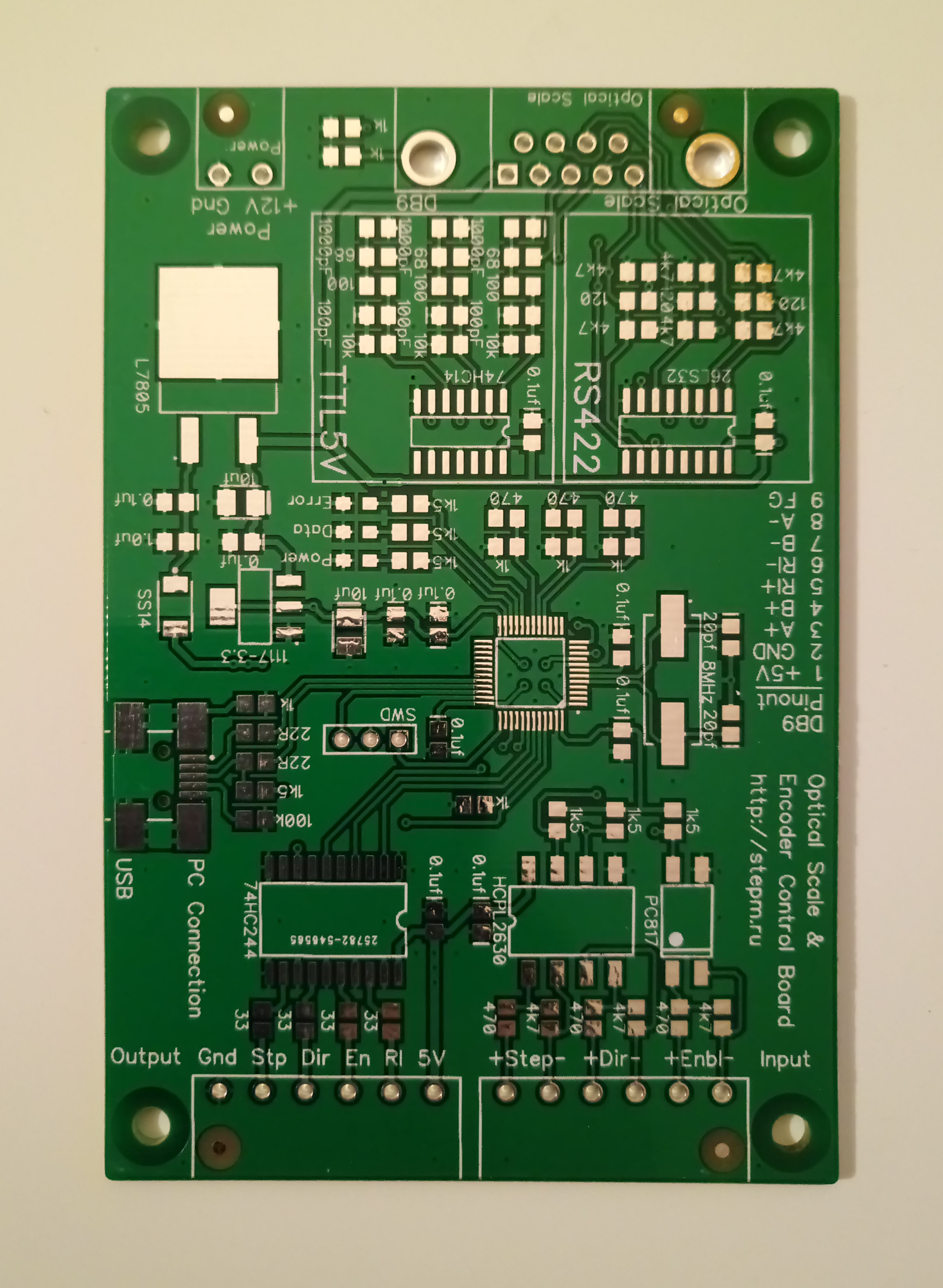

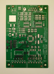

AlexKota19 писал(а):Смущают только наклейки на колодках.
Это первая версия платы получилась с ошибкой. Я их 10 штук собрал. Отправил такую, потому что уже была собрана.
Позже я исправил надписи и уже давно лежит коробка с новыми платами, но их я еще не пробовал собирать.
DSC_0085.JPG (6308 просмотров) <a class='original' href='./download/file.php?id=128456&mode=view' target=_blank>Загрузить оригинал (1.07 МБ)</a>
AlexKota19 писал(а):На наклейке полярность Dir, не совпадает с платой, кому верить?
Верить наклейкам.
Там где 2 оптопары - это вход. Где HC244 - выход.
AlexKota19 писал(а):Тут с Step, Dir перепутан и полярность Ri. На наклейке одно, на плате другое, кому верить?
Опять же - верить наклейкам.
Это выход сигнала.
AlexKota19 писал(а):По выходам, не понятно зачем на Колодке 2, питание 5V?
Это выход +5В на тот случай, если драйвер / сервоусилитель подключается с общим плюсом.

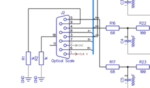

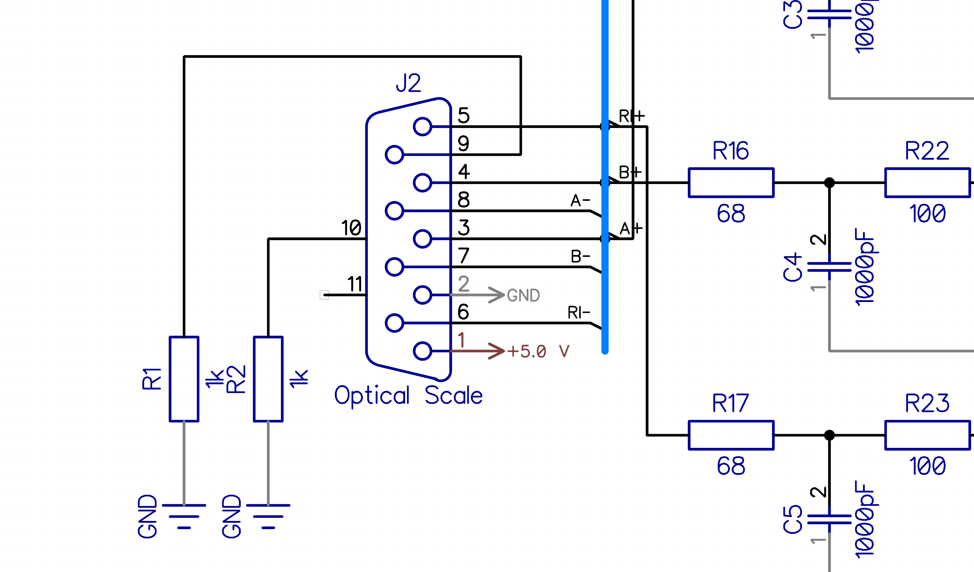

AlexKota19 писал(а):По DB9, у меня версия TTL5V, линейка Sino KA-300, вот фото подключения этой линейки.
Нет, распиновка совсем другая !!!
Я думал у всех китайских линеек одинаково. У моей платы как у линеек Rational или H.X.X.
Распиновка платы на ней самой написана.
